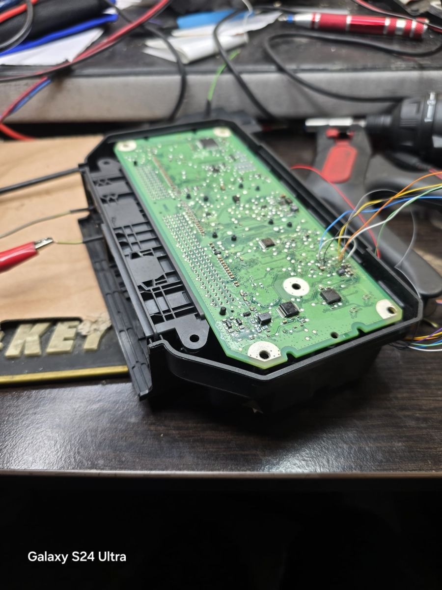

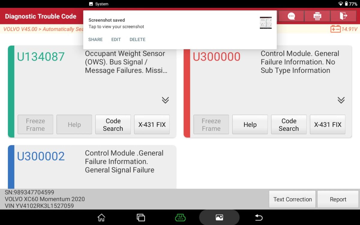

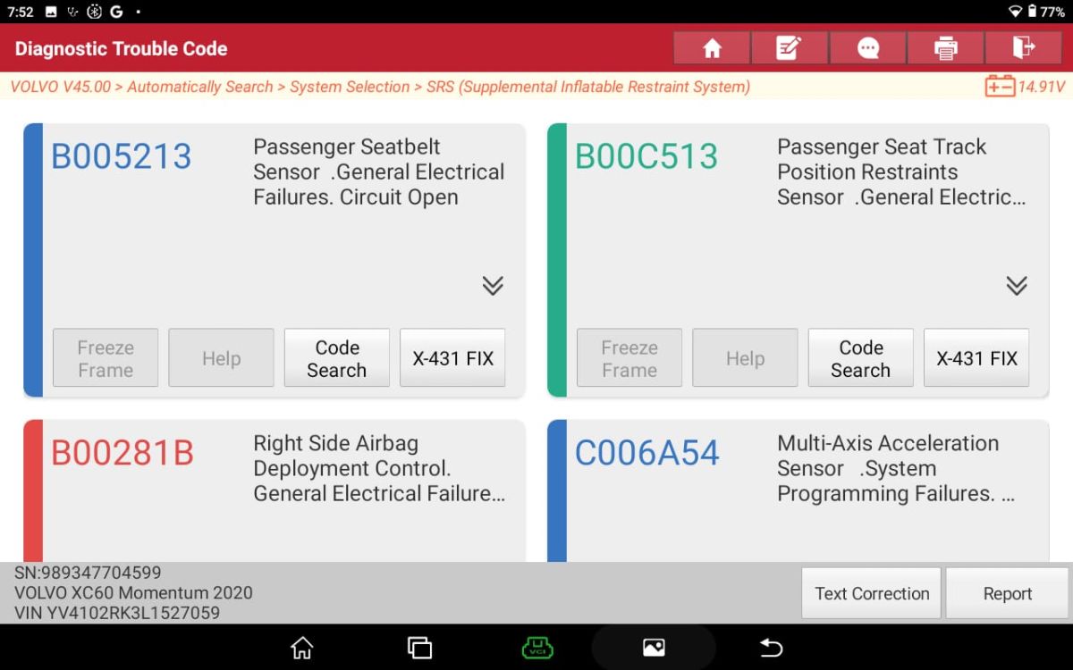

    Hej .
    Czy w XC60 2000 da sie skasowac błedy SRS za pomocą X431 ???
    Mam taka sytuację :
    po wypięciu prawego fotela pojawiły sie trzy błedy prawej strony i cztery centralki (może były wczesniej. Nie idzie ich skasować.
    Więc wypiąłem fotel lewy i mam teraz 3 lewe 3 prawe i 4 centralki.
    A historia ma głębszy wymiar , bo centralkę wczesniej dałem do CRASH RESET i po tej akcji pojawiło sie 72 błędy i cofnałem do stanu poprzedniego.
    Centralka to P31681216 na jakims nietypowym CPU , a auto z USA.

  • #9 21882841
    ZAHYR
    Poziom 33  
    Posty: 2623
    Pomógł: 200
    Ocena: 178
    U3000 - sterownik airbag do naprawy/wymiany
    Musisz mieć wyczyszczony wsad dokładnie do tego modułu.
    Czyszczenie możesz kupić online musisz tylko odczytać ze swojego ale po tym co widzę na zdjęciach jesteś na dobrej drodze. Nie używaj tylko tych magicznych cleanerów co to wszystko potrafią i to nawet po OBD bo w praktyce są do niczego. Jeszcze UPA jest dobra w te klocki.
