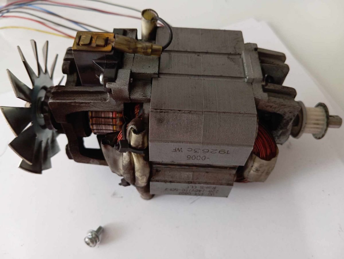

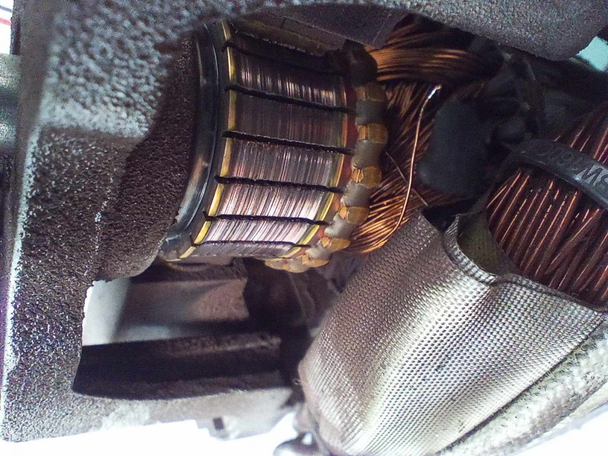

    W robocie kuchennym z Lidla nastąpiła awaria. Żona opisała że coś się zapaliło w środku. Po otwarciu tzw Lidlomiksa okazało się że padł mi silnik. Wyrwało z wirnika końce uzwojeń. Więc postanowiłem poszukać silnika. Okazało się że chcą 500zł a używany.
    Więc szukałem kogoś kto mi przewinie ten silnik.
    Znalazłem firmę ale Pan chciał sam wirnik bo stwierdził że on tylko wirniki naprawia (wymienia uzwojenia, impregnuje, wyważa).
    Zbliżenie na uszkodzony silnik robota kuchennego z widocznymi uzwojeniami. Silnik robota kuchennego z widocznymi elementami uzwojenia.
    Niestety na końcu był zamontowany wiatrak z blachy za pomocą nakrętki M6.

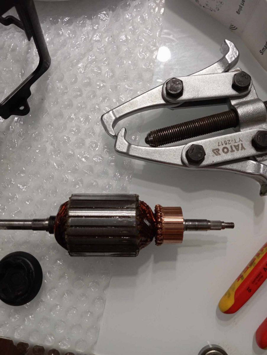

    Próba odkręcenia kombinerkami nieudana, poszedłem do garażu do imadła, Znów nie chce iść (kręcę na chama w lewo) więc w końcu rozciąłem nakrętkę i zeszło. Zdjąłem obudowę ze stojanem oraz łożyska(miały trochę luzu a znalazłem nowe w zapasach) ;)
    Wysłałem wirnik do regeneracji. Przyszedł piękny z nowym komutatorem, zaimpregnowany:
    Zregenerowany wirnik kuchennego robota z Lidla na bąbelkowej folii Wirnik z robota kuchennego oraz narzędzia na stole

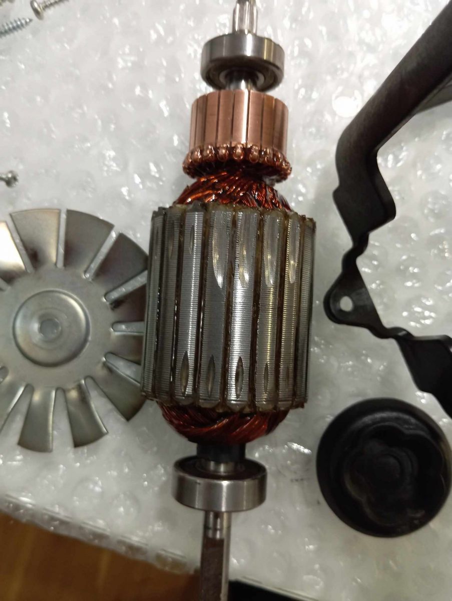

    Zadowolony wciskam łożyska i chcę złożyć a tutaj zonk. Jedno łożysko było większej średnicy zewnętrznej a wewnętrznej oba takie same 609 i 629.
    Założyłem nowe większe od strony zębatki a mniejsze od komutatora.
    Przy próbie ściągania uszkodziłem łożysko od strony komutatora (za duży ściągacz zgniotłem koszyczek) a że łożyska miałem z zapasu po 1 sztuce to 4 dni czekania.
    W piątek po południu uszkodziłem a że do sklepu za późno to zamówiłem w sieci.
    We wtorek wieczorem zadowolony już składam bo mam nowe łożyska. Wszystko pasuje. Wkładam wiatrak i chcę go przykręcić nakrętką M6 ale ona się nie wkręca... !!!
    No żesz. graduję krawędź gwintu bo może uszkodzona ale nie. Nie idzie.
    W końcu biorę lupę bo coś mi nie pasuje i się okazuje że tam był lewy gwint ....
    Znów poszukiwania po sieci i mam 12 nakrętek nierdzewnych M6 z lewym gwintem za jedyne 25zł po kolejnych 3 dniach...
