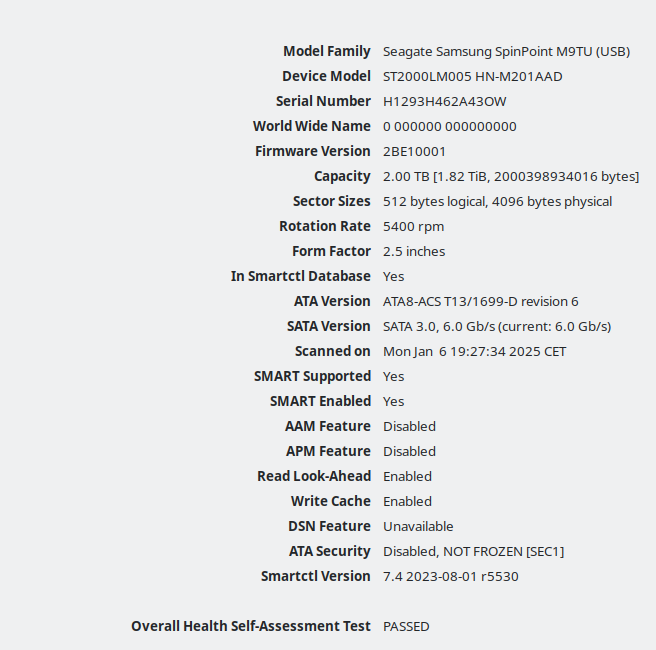

    Mam dysk Samsung M3 portable czyli ST2000LM005 HN-M201AAD.
    Dysk pracował jako backup plików w komputerze zony.
    Z czasem zaczął zwalniać a każde wejście do katalogu wymagało odczekania, dysk rozpędzał talerz i dopiero po chwili odświeżał strukturę. Któregoś pięknego dnia po prostu padł totalnie.
    Pracował pod win10 z systemem plików NTFS.
    Pod linuksem probowałem się bawić testdiskiem udało się odtworzyć strukturę katalogów ale trwało to wieki oraz skopiować pojedyncze małe pliki.
    Z braku czasu odłożyłem dysk i aktualnie to jest jeszcze gorzej.

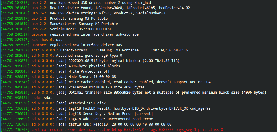

    Po podłączeniu w dmesgu mam: "critical medium error"
    Czy jest jakakolwiek szanasa na odzyskanie danych z tego dysku?
    Należało wtedy (i teraz) wykonać kopię posektorową, a nie przeprowadzać naprawę. Zwłaszcza, że nie wiadomo czy potrzebną.
    Jak wygląda SMART tego dysku?

    zaglądałeś może do tego pliku txt co załączyłem? Aktualnie mam podpięty dysk po linuksem
    wiec użyłem takiego narzędzia jak: "smartctl 7.4 2023-08-01 r5530 [x86_64-linux-6.8.0-51-generic]"
    w sumie widzę ze generuje podobne (może i te same) parametry.

    Ten dysk jest obecnie w katastrofalnym stanie, wymagana kopia posektorowa z opcją omijania bad sektorów.

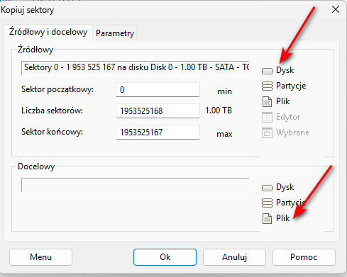

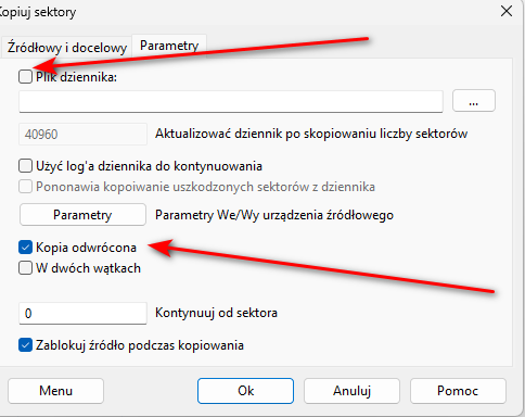

    Kup dysk większy lub tej samej pojemności co uszkodzony.
    Jeśli jest szansa wykonaj kopie po sektorową tego dysku wsteczną z pominięciem błędnych sektorów programem dmde.
    Zrzut ekranu programu do kopiowania sektorów dysków z zaznaczonymi opcjami Dysk i Plik.
    Zrzut ekranu z programu do kopiowania sektorów dysku DMDE, pokazujący opcje konfiguracji.
    a potem można coś pomyśleć.
    jeśli się nie uda zrobić kopii to tylko serwis profesjonalny.
