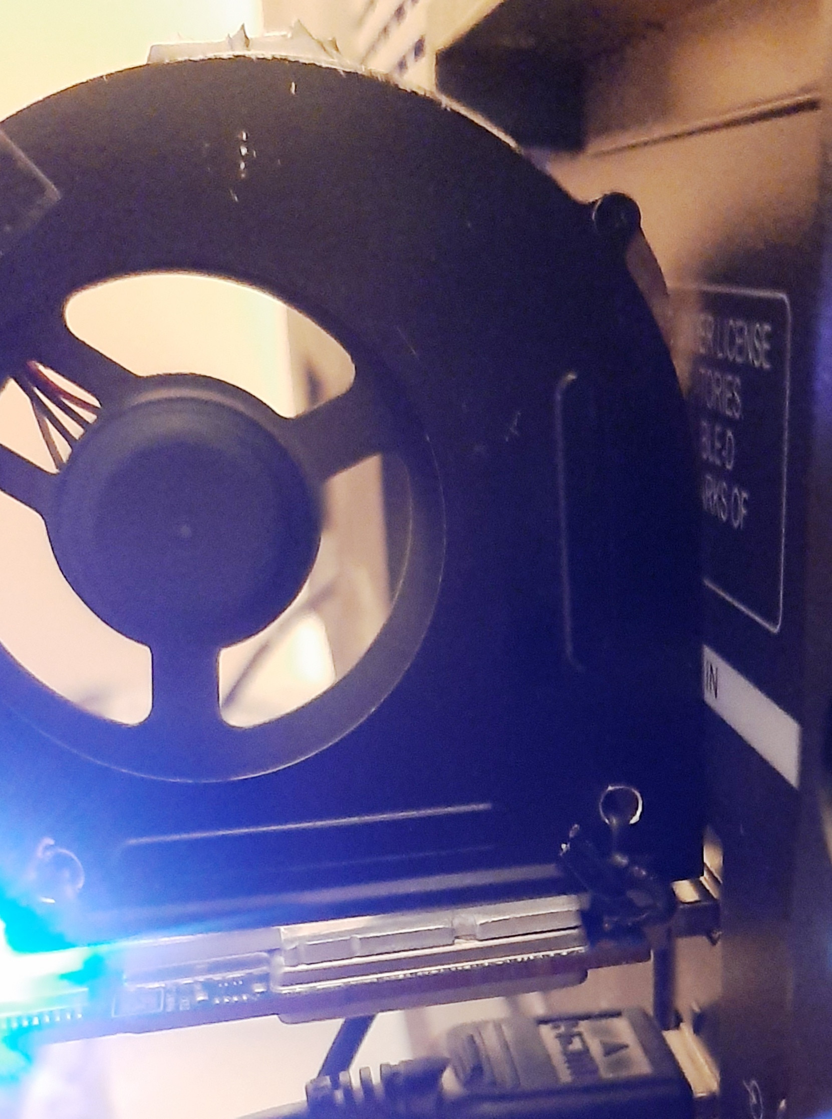

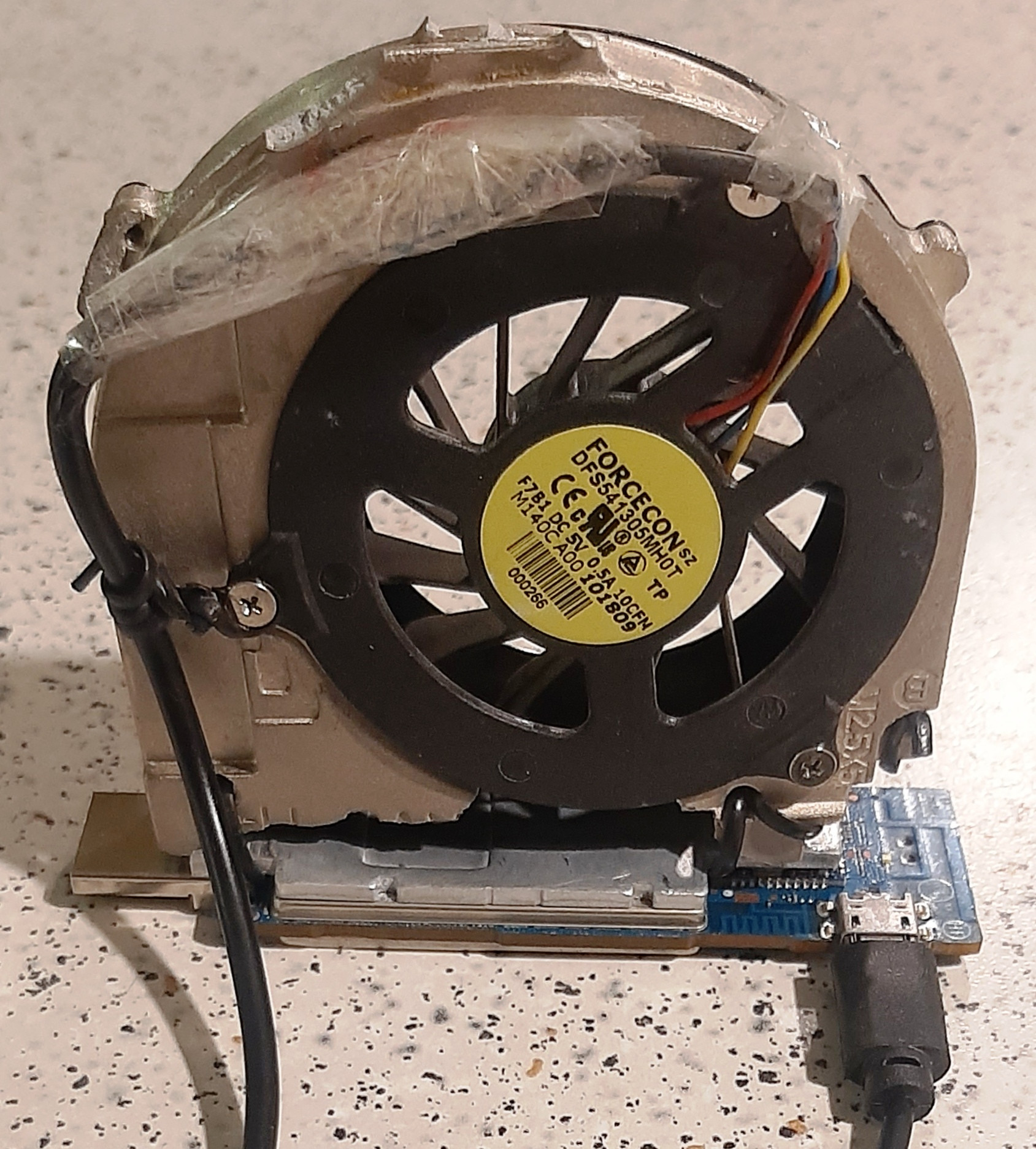

Mi TV Stick zawieszał się.
Jestem doświadczonym elektronikiem i lubię techniczne wyzwania.
Ustaliłem, że zabezpieczenie termiczne procesora powoduje wyłączenie zasilania sticka po przekroczeniu krytycznej temperatury. Jest to wada konstrukcyjna. Konstruktor nie uwzględnił, że energochłonne aplikacje takie jak Netflix i Max spowodują wytężoną pracę procesora i większość wyprodukowanych sticków będzie się przegrzewać.
Wyjąłem płytkę z obudowy. Chłodzenie obydwu stron użebrowanymi radiatorami dało ten efekt, że zawieszenie wystąpiło dopiero po kilku godzinach zamiast minutach.
Dlatego zainstalowałem na płycie chłodzącej sticka wentylator laptopa z odłamaną chłodnicą. Zasilanie podłączyłem z USB telewizora redukując rezystorem szeregowym 30 OHm z 5V do ok 2,5V wystarczające do chłodzenia procesora i cichej pracy wentylatora. Załączam zdjęcia zastosowanego rozwiązania. Całodobowe testy potwierdziły skuteczność chłodzenia. Od czasu zastosowania stick pracuje prawidłowo, reaguje na pilota i nie ma zawieszeń.
Życze wszystkim zainteresowanym równie skutecznych rezultatów.
