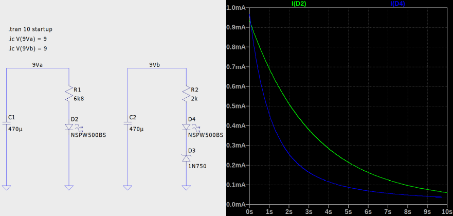

Najprościej skrócisz czas wygaszania przez zmniejszenie rezystora R1, np. do 1 kΩ albo 820 Ω, a dodatkowo możesz wstawić szeregowo z LED diodę Zenera w kierunku zaporowym, np. 4,7–6,2 V [#21382946] [#21383207] [#21383448] Im wyższe napięcie Zenera, tym szybciej zgaśnie LED, ale prąd LED będzie bardziej zależny od rozrzutów elementów [#21383207] Duże kondensatory podtrzymują napięcie i przez to wydłużają świecenie, więc zmniejszenie pojemności też skraca czas zaniku [#21382958] [#21383012] Jeśli LED jest głównym obciążeniem rozładowującym kondensatory, sama Zenerka może niewiele pomóc [#21383207]

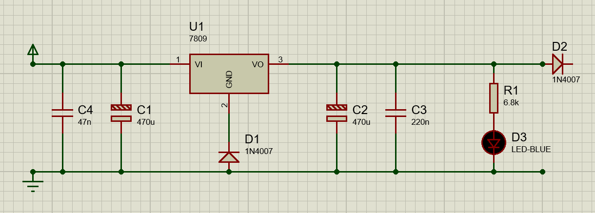

    Wykonuję modyfikację pewnego urządzenia, dodając zewnętrzne zasilanie. Aktualnie działa wyłącznie na baterii 9 V.
    Bez wchodzenia w szczegóły. Układ zasilacza standardowy! Tzn. pierwotnie układ był bez diody D1 i D2. Na wyjściu otrzymałem wzorcowe 9,13 V. Dla mojego urządzenia to napięcie idealne. Jednak po wmontowaniu w urządzenie nie przewidziałem pewnej kwestii. A mianowicie, jeśli włożę baterię (zasilanie 7809 odłączone), to napięcie powoduje, że dioda D3 się świeci. Wstawienie diody zaporowej - powiem szczerze, że nawet nie wiem, jaki jest typ, po prostu włożyłem pierwszą, którą miałem pod ręką. Ok, dioda D3 przestała świecić, ale napięcie na wyjściu spadło do 8,4 V. Ok, urządzenie z tym napięciem działa, ale gorzej. Dlatego postanowiłem podnieść napięcie, wstawiając diodę D1. Rezultat, na wyjściu mam teraz 9,18 V, wręcz idealne. Ale jest mały problem.
    Po wmontowaniu diody D1 i wyłączeniu zasilania dioda D3 bardzo długo się teraz wygasza. Od razu piszę. Nie ma miejsca w urządzeniu na rozbudowany zasilacz. Te elementy ledwo się mieszczą. Wiem, że mogę wstawić 7810, ale na ten moment to jedyny stabilizator, którego nie mam.
    Jakie jest skuteczne rozwiązanie problemu? Czytałem o układzie RC z rezystorem i kondensatorem połączonym równolegle do R1 i D3. Ale nie testowałem.
    Schemat elektryczny z układem stabilizującym napięcie z diodami i kondensatorami.

    Jak zmniejszysz wartość R1 do np. 1k lub 820Ω, to LED będzie krócej świecić po wyłączeniu zasilania.

    Przecież to logiczne, gdy jest mały pobór prądu to napięcie z elektrolitu rozładowuje się przez diodę i dopóki nie spadnie poniżej trzy wolty to dopiero dioda przestanie świecić.

    Wyrzuć oba kondensatory 470uF. W Twoim układzie są niepotrzebne, skoro zasilasz układ napięciem nietętniącym. Dioda będzie krócej świecić. Tylko do czasu rozładowania indukcyjności w przetwornicy. Teraz dochodzi jeszcze pojemność tych kondensatorów.

    Ta przetwornica sieje niemiłosiernie, a chcesz ją dać do zasilania czułych układów mikrofonowych.
    Dobrze kombinowałeś ze stabilizatorem liniowym.
    Dioda świeci długo gdyż kondensatory są za duże.
    Tylko wywal tą diodę z gnd stabilizatora.

    To użyj jakiegoś regulowanego LDO albo nawet LM317 zamiast archaicznego 78xx. Umieszczanie diody w gnd to jest beznadziejna metoda.

    Jest kilka sposobów na szybkie wygaszenie diody, układ z tranzystorem, reagujący na obecność napięcia wejściowego, rezystory przyspieszające rozładowanie kondensatorów, albo nawet rezystory załączane tranzystorem, dioda Zenera szeregowo z LED. Większość odpadnie "bo nie ma miejsca"
    xantia_harmonie napisał:
    Dioda Zenera nie pomoże, ponieważ jej główną funkcją jest stabilizacja napięcia w układach, a problem dotyczy rozładowania kondensatora po odłączeniu zasilania.
    A co cię obchodzi "główna funkcja", trzeba myśleć samodzielnie. Jak połączysz LED szeregowo z zenerką to co się stanie?

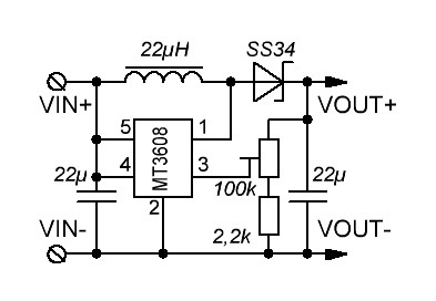

    Ja tylko chciałbym podnieść jedną kwestię: co znaczy "nie działały"? MT3608 to przetwornica BOOST, czyli podwyższasz tą przetwornicą napięcie do 11 V po to, by je potem obniżyć stabilizatorem 7809 do 9 V? Na czym polegała ta "modyfikacja", by działały?
    Problem był w połączeniach rezystora regulującego. Producent zastosował się do schematu, jaki załączam poniżej:

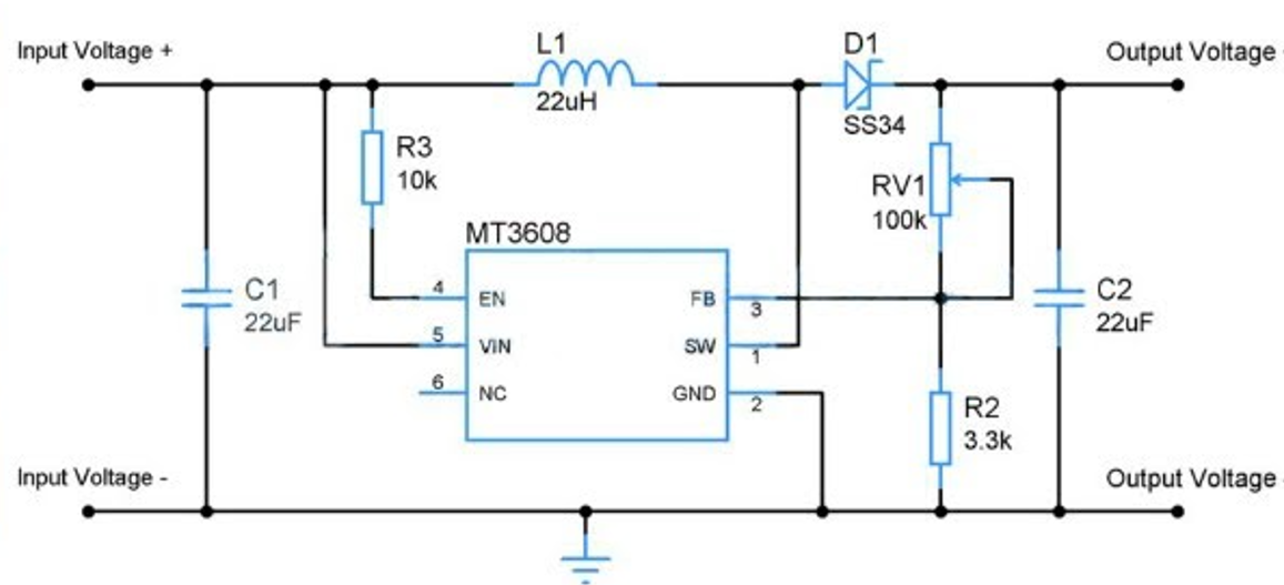

    Schemat obwodu z użyciem układu MT3608 z elementami indukcyjnymi i diodą.
    W tym przypadku na wyjściu przetwornicy jest napięcie wejściowe. Układ poprawnie działający to ten:
    Schemat elektryczny z układem MT3608.
    Tutaj warto uściślić. Ten drugi schemat to dokładnie to, co mam na płytce. Ale potencjometr ma połączenie jak na pierwszym schemacie.
    No, generalnie nic. Co do myślenia to jakoś tak ostatnio ciężko, ale do przodu. Jaką diodę zastosować?
    Im wyższe napięcie diody Zenera tym szybciej zgaśnie LED, ale prąd LEDa będzie bardziej zależny od rozrzutów produkcyjnych LED i zenera, bo napięcie na rezystorze będzie mniejsze przykładowo zener 4,7V LED niebieski 3V czyli razem ok 5,7V i 1,5V na rezystorze. Im nisze napięcie diody Zenera tym mniejsza stromość charakterystyki więc gorsze parametry do tego zastosowania.
    Oczywiście pobór prądu w pozostałej części układu musi być większy niż prąd LEDa, co w przypadku mikrofonu nie jest takie oczywiste. Jeśli prąd LED będzie głównym obciążeniem rozładowującym kondensator to dioda zenera niewiele pomoże.

    #29 21383448
    gklub
    Poziom 34  
    Posty: 1821
    Pomógł: 313
    Ocena: 779
    >>21383125
    Starożytne stabilizatory 78xx mają dość korzystne właściwości szumowe.
    Różnice w podłączeniu potencjometru zmieniają trochę charakterystykę i zakres regulacji napięcia.
    Jednak w pierwszym schemacie kręcenie potencjometrem nie gwarantuje ciągłości połączenia styku ruchomego ze ścieżką, dla słabej jakości potencjometrów również dla skrajnych położeń.
    W drugim przypadku wprawdzie całkowita utrata połączenia styku ruchomego jest niemożliwa, ale spowoduje chwilowe wystawienie maksymalnego napięcia wyjściowego.
    Bezpieczniej byłoby połączyć potencjometr tak, aby w takim przypadku napięcie wyjściowe było niskie albo zastąpić potencjometr dobranym rezystorem.
    Na pierwszym schemacie #1 D1 jest chyba odwrotnie?
    Tam zwykle jest prąd 50µA.
    Można użyć diody o mniejszym prądzie dopuszczalnym czyli większym napięciu przewodzenia.
    Co do czasu świecenia:
    Szeregowo z R1 włącz zenerkę 4V7 zaporowo i zmień R1 na powiedzmy 2k2 - led będzie ok. 2-3krotnie krócej świecił.
    Schematy elektryczne z diodami i wykresem prądu

    xantia_harmonie
    Posty: 53
    @jarek_lnx @gklub Bardzo dziekuję wam za podpowiedzi.
    Dodam tylko dla ścisłości i wyjaśnienia, pewnych nieścisłości z mojej winy.
    Wykonałem kilka prób. I niestety popełniłem błąd. Otóż wszystkie pomiary wyknawyłem bez obciążenia. Wtedy czas rozładowywania jest w granicach 10 sekund. I różni się w zależności od pojemności kondensatorów. Dopiero po podpięciu mikrofonu układ szybciej sie rozładowuje. W granicach 4 sekund. I nie ma znaczenia czy są kondensatory 10uF czy 470uF. Czas wygaszania jest w granicach 5 sekund.
    Jutro wykonam zaproponowane zmiany. Dzięki.
