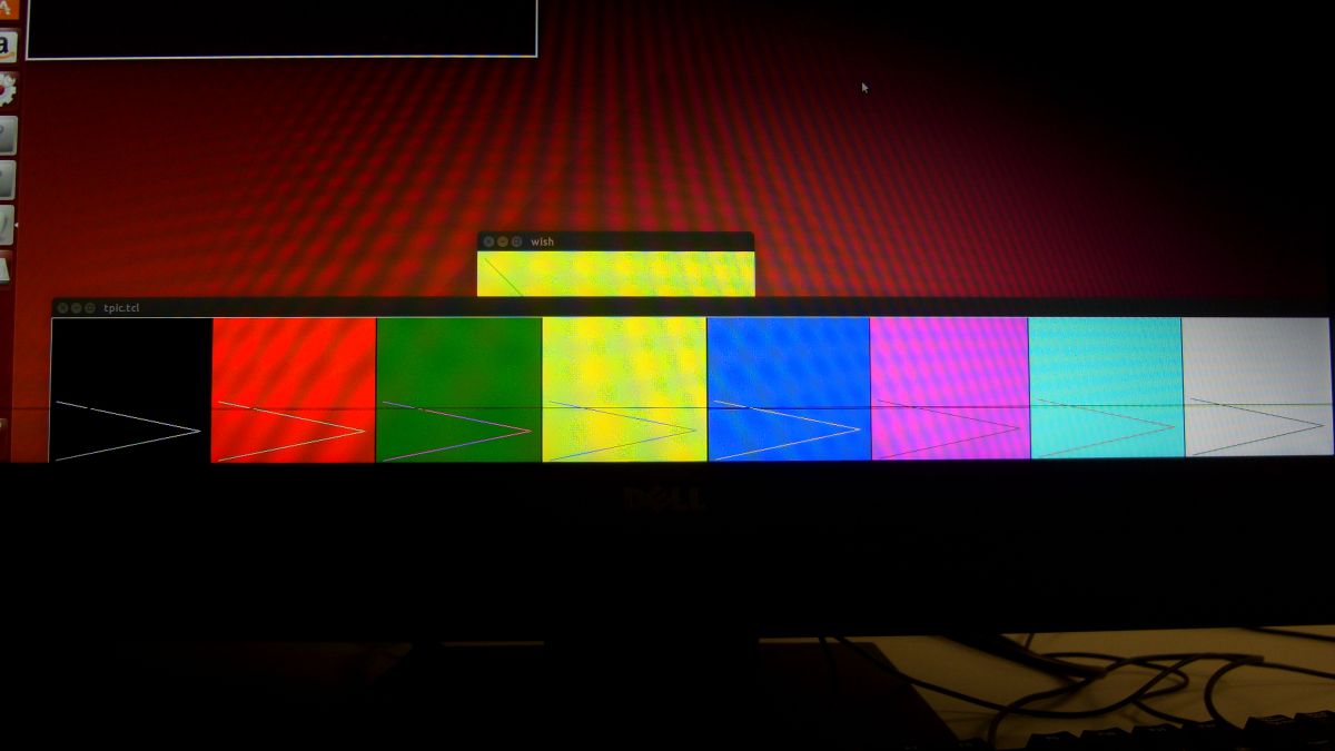

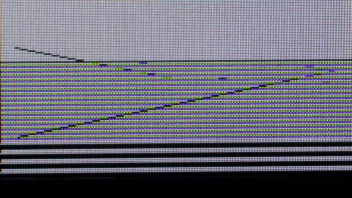

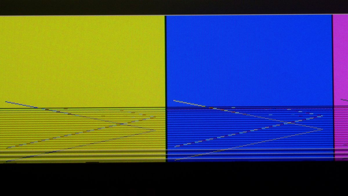

    Dell OptiPlex 7440 AIO Series (komputer+monitor jako jedno urządzenie) - na dole ekranu pojawiają się ciemne paski, nie ma ich w obrazie wysyłanym na ekran.
    Jeden czarny o szerokości jednego piksela jest stale; parę pikseli niżej jest rządek zielonych kropek (1-pikselowych). Ale przez większość czasu poniżej pojawia się cała seria takich pasków (i do nich rządki kropek), najwyższy z nich jest niebieski, pozostałe z grubsza czarne, ze dwa najniższe są znacznie szersze, i wtedy obraz poniżej tego najwyższego paska jest zniekształcony - niekompletny, głównie przesunięty w górę, niektóre linie w zmienionej kolejności.
    Próbowałem lekko opukiwać sprzęt, żeby sprawdzić, czy to nie jest jakiś niepewny kontakt, ale nie zauważyłem żadnej reakcji. Co może powodować takie paski?
    Jeszcze nieco obserwacji: te paski zmieniają się regularnie, na zmianę po 3,35 sekundy jest ten jeden plus kropki, i kilkanaście; gdy jest kilkanaście, widać jakąś dodatkową niestabilność, oraz może ze cztery górne wyglądają na czarne (jakkolwiek drugi jest niebieski), a niżej są też jasne.

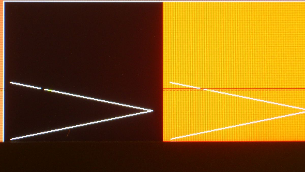

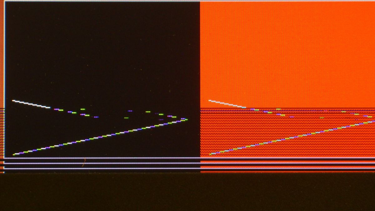

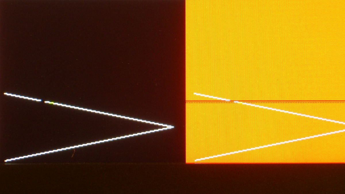

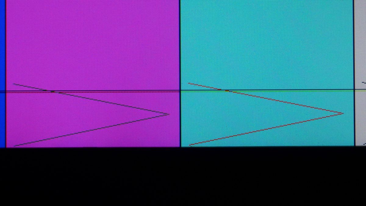

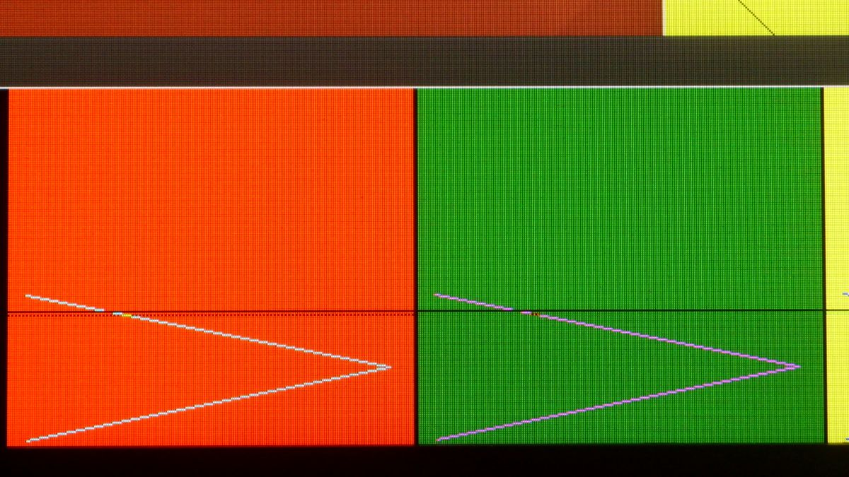

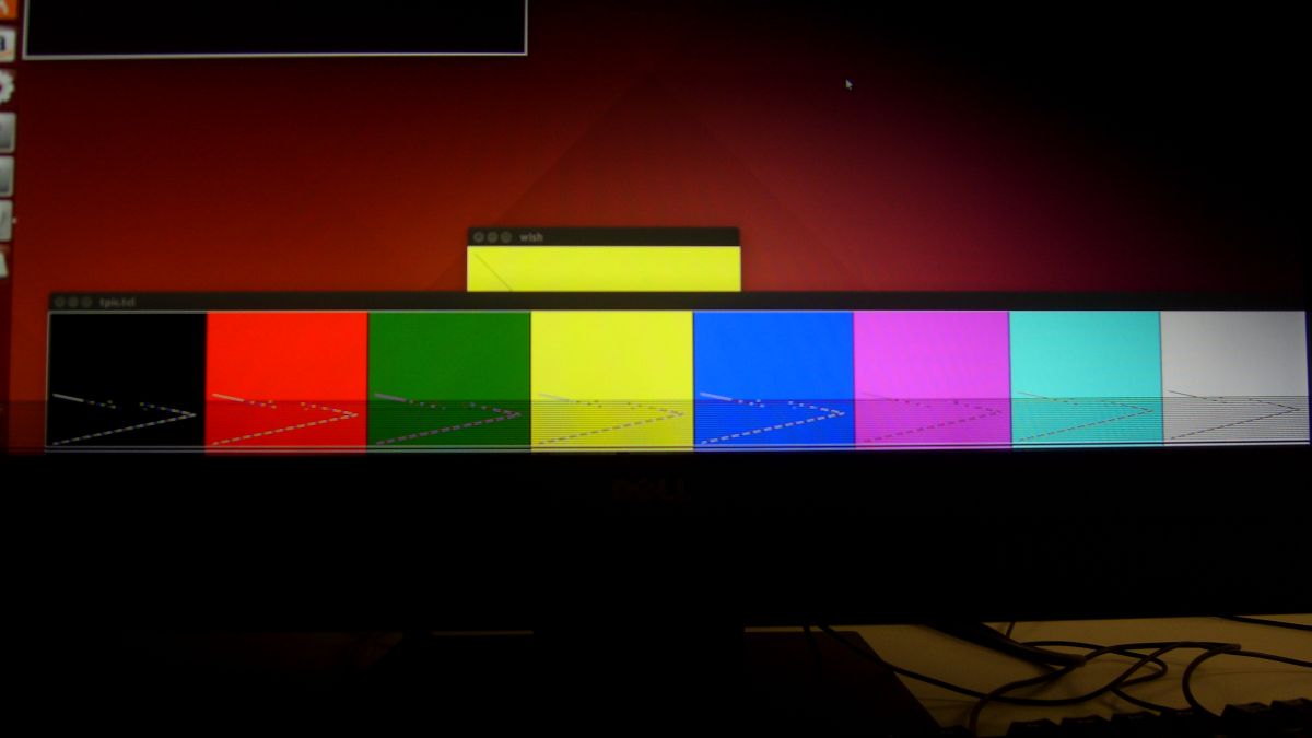

    Zdjęcia ekranu. Zrobiłem tło i na nim linie w 8 podstawowych kolorach, linia w kolorze dopełniającym, żeby móc zobaczyć, jak to zależy od kolorów.
    Zrzut ekranu z kolorowymi liniami na tle 8 podstawowych kolorów. Zdjęcie ekranu komputera pokazujące okno z kolorowymi panelami, każdy w innym kolorze podstawowym z białymi liniami. Zdjęcie ekranu z dwoma sekcjami w kolorach czarnym i pomarańczowym z kolorowymi liniami. Zdjęcie ekranu pokazujące czarne i pomarańczowe tło z białymi liniami ułożonymi w kształt litery V. Ekran podzielony na dwie części z graficznymi liniami w kontrastujących kolorach. Zrzut ekranu przedstawiający tło podzielone na kolorowe sekcje z liniami w kontrastujących kolorach. Kolorowe linie na tle w podstawowych kolorach na ekranie. Ekran pokazujący dwie połówki w różnych kolorach z różnobarwnymi liniami. Zdjęcie ekranu z kolorowymi liniami ułożonymi poziomo na matrycy pikseli.
    Na części zdjęć jest tylko ta pojedyncza czarna linia, na części cały zestaw. Ciekawe, że to występuje na zmianę w bardzo równych odstępach czasu.

    Matryca... do wymiany

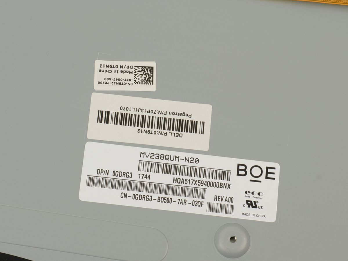

    Znajomy powiedział mi ,że standartowo bywała 23.8"
    MV238FHM-N10 , 30-pin. złazce eDP lewa -góra (Bottom Left)
    - kabel (tasiemka) GK33W
    * LM238WF1 (SL)(E3)
    To matryca z dotykiem (touch), rozdz. 4k
    - jej (LCD Ribbon Cable: HMM6J)
    Etykieta na tylnej stronie matrycy LCD z oznaczeniem MV238QUM-N20 i kodami kreskowymi.
