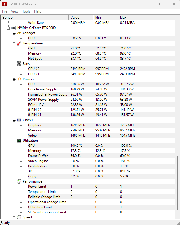

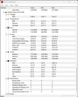

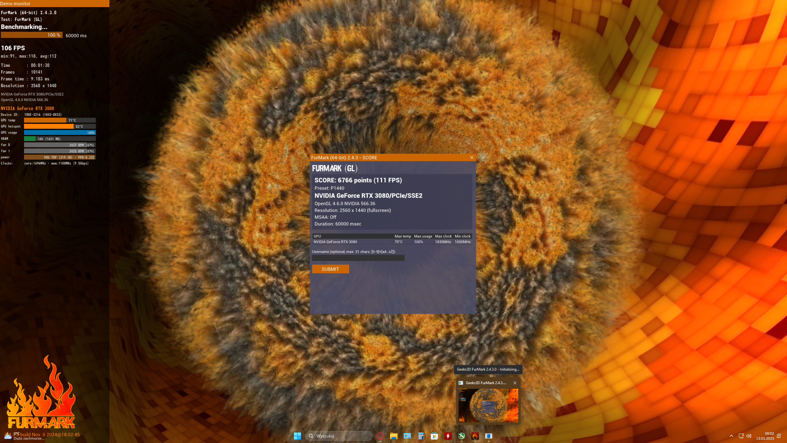

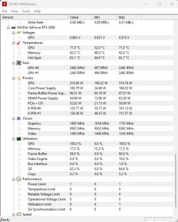

    Mam kartę graficzną RTX 3080 wydanie ASUS TUF Gaming. Problem jest z temperaturami oraz hałasem, jaki generują wentylatory. Temperatury w idle oscylują w okolicach 50 stopni, a pamięci w okolicach 70 stopni oraz hotspot to różnica 12 stopni, ponieważ bracket nie jest przykręcony do końca z powodu wyrobionej główki śruby. Zamówiłem już ową śrubę, jednak wątpię, iż to pomoże. Sama pasta i termopady zostały wymienione. Pasta to Arctic MX-4, a termopady to Snowman (2 mm to 13,8 W/mK) (3 mm i 1 mm to 12 W/mK). Bez obudowy (wyciągnąłem jednostkę z obudowy na cel testu) temperatury rdzenia to max 68 stopni, a pamięci 84-92 stopnie. Moja obudowa to Krux Scor, która ma 4 sloty na karty rozszerzeń, gdzie RTX włożony jest dopiero od 2. slotu z powodu umiejscowienia złącza PCIe na płycie głównej. Sama karta zajmuje ponad 2 sloty, więc przestrzeń na pobieranie powietrza jest bardzo mała. W samej obudowie mam 2 wentylatory: 1x120 mm tył i 1x140 mm przód. Wracając jeszcze do wentylatorów karty, to mają prędkość 2800 rpm przy 100% obciążeniu, gdzie na testach u innych ta wartość wynosi 1800 rpm (w trybie performance oczywiście). I jeżeli o to chodzi, wiem, że jest tak z powodu, iż takie wysokie obroty są wymagane, aby schłodzić do takiego poziomu kartę. Niestety skończyły mi się pomysły, co może być przyczyną. Karta kupiona używana, nie pokoparkowa. Proszę o pomoc. Załączam zrzuty z HWMonitor w idle i pod 100% obciążeniem oraz zrzut z FurMarka.
    Zrzut ekranu z testu FurMark dla karty graficznej RTX 3080.
    Zrzut ekranu z aplikacji HWMonitor przedstawiający dane techniczne karty graficznej RTX 3080.
    Zrzut ekranu z programu HWMonitor przedstawiający parametry pracy karty graficznej NVIDIA RTX 3080.
    Pasta, którą użyłeś, ma przewodność 8,5 W/m·K.
    Można dać lepszą, np. Pactum 4 - ta ma 12 W/m·K lub Thermal Grizzly Kryonaut 12,5 W/m·K.
    Ja daję Pactum 4 ze względu na cenę :)
    https://www.x-kom.pl/p/1106572-pasta-termoprzewodzaca-endorfy-pactum-4-4g.html
    Możesz też spróbować obniżyć taktowanie GPU, choćby w MSI Afterburner. Tam też można ustawić inny schemat pracy wentylatorów na karcie.

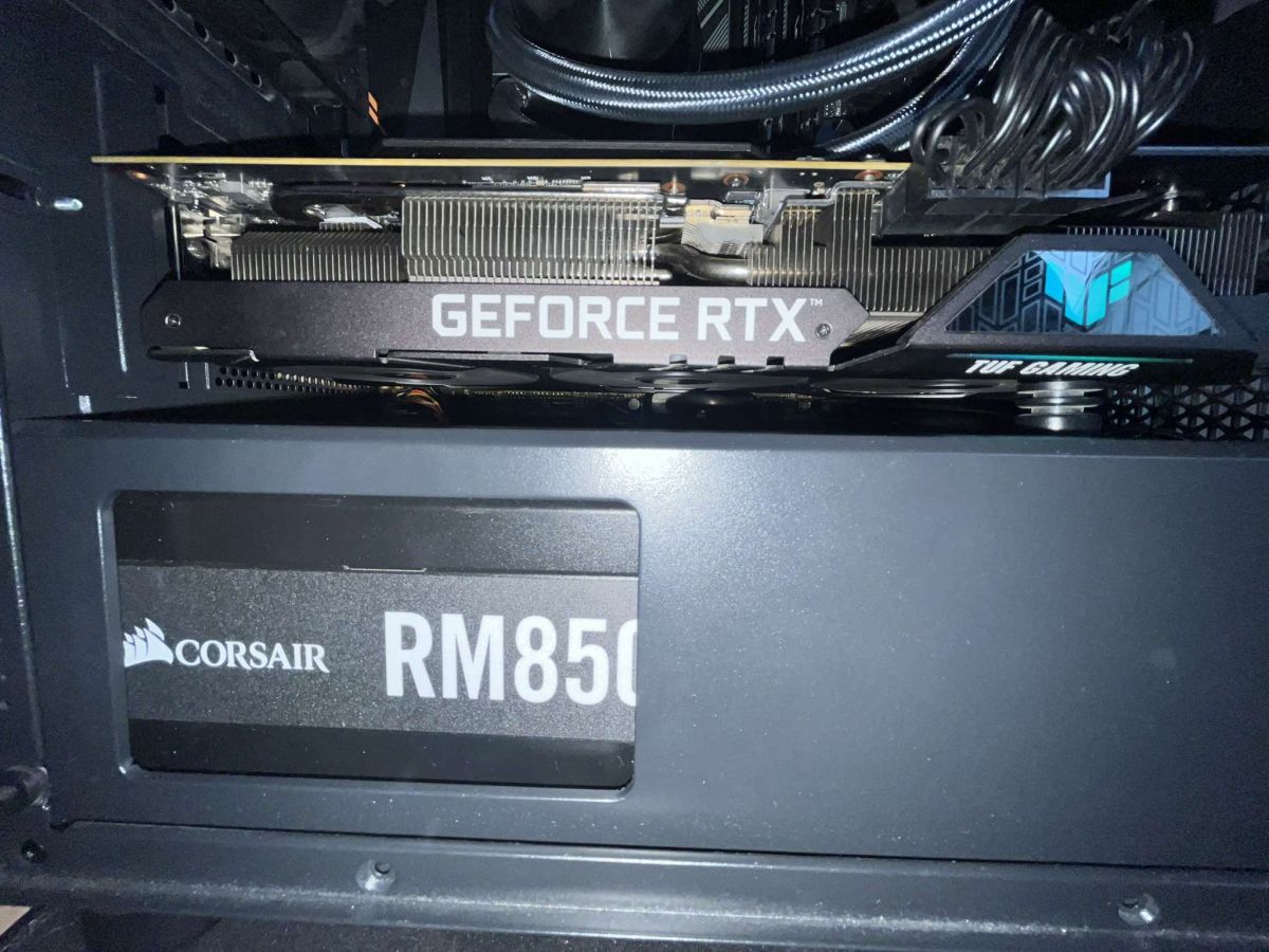

  • #8 21390640
    LightOfWinter
    Posty: 4414
    Pomógł: 368
    Ocena: 931
    xRokxsoYx napisał:
    >>21390451
    Wszystko opisałem w rozpoczęciu tematu.
    Prawda, umknęlo mi.

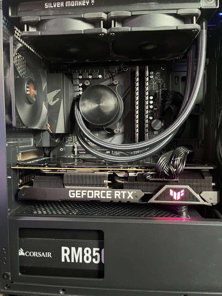

    Podaj proszę jeszcze jaką masz płytę, albo lepiej daj zdjęcie żeby lepiej zrozumieć umiejscowienie RTX-a w obudowie ?
  • #9 21390745
    xRokxsoYx
    Poziom 4  
    Posty: 48
    Ocena: 3
    >>21390640
    Zdjęcie podeślę, jak wrócę do domu, a płyta to Gigabyte Virus Elite B550 mATX.
    >>21390640
    Zdjęcie podeślę jak wrócę do domu a płyta to gigabyte wirus elitę b550 mATX.
    >>21390640
    Zbliżenie na wnętrze obudowy komputera z kartą graficzną GeForce RTX, chłodzeniem wodnym i zasilaczem Corsair RM850.
    Karta graficzna GeForce RTX wewnątrz obudowy komputera, nad zasilaczem Corsair RM850.
    Wysyłam zdjęcie karty w obudowie

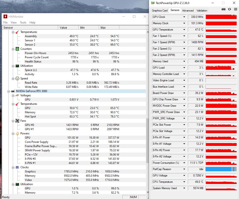

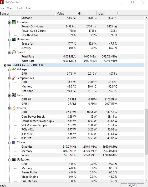

    Pytanie jak długo masz kartę i dlaczego postanowiłeś wymienić pastę?
    Zrzut ekranu z programów HWMonitor i GPU-Z pokazujący parametry karty graficznej ASUS TUF RTX 3080 OC.
    Po trzech godzinach grania. Karta Asus Tuf 3080 OC. Kupiona 09.12.2020. Zero ingerencji w chłodzenie nawet kurzu nigdy nie wydmuchałem. Jedynie filtry na przodzie obudowy czyszczone.
    p.s. W spoczynku wentylatory nie powinny się kręcić, Screen uchwycony chwilę po wyłączeniu gry

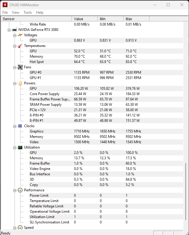

    30 min na pulpicie, temp. w pokoju 23,5 *C
    Zrzut ekranu z programu HWMonitor pokazujący dane dotyczące karty graficznej NVIDIA GeForce RTX 3080 w komputerze.
    Śrubkę wyrobiłeś ty czy ktoś grzebał wcześniej?
  • #13 21391600

    Oprócz lepszej pasty możesz też dać większą obudowę - to odsunie kartę od zasilacza, zapewni lepszy przepływ powietrza i będzie jej chłodniej.
    W obecenej konfiguracji pod obciązeniem zasilacz ogrzewa kartę a karta zasilacz. Nawet jeśli zachowany jest odpowiedni przepływ powietrza.

    Myślę ,że problem w tej budżetowej obudowie Krux scor ?
    - jaki typ: min, midi desktop
    Jaka płyta , cpu?
  • #18 21392041
    xRokxsoYx
    Poziom 4  
    Posty: 48
    Ocena: 3
    >>21391918 >>21391918 >>21391918
    CPU to ryzen 7 5800x a płyta to gigabyte aorus elite b550 mATX. Obudowa jest typu mini Tower.

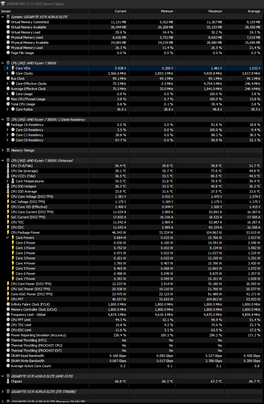

    Jak "dawniej mówiono > Polam i ...... wszystko jasne.
    Reszta w #16 14 Sty 2025 07:47
    p.s

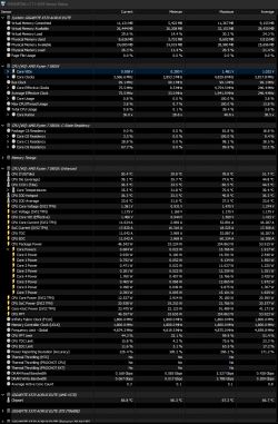

    Ta grafika ma typowe . max > 340 / 375 W
    cpu też swoje dołoży
    Zrzut ekranu z programu HWiNFO64 z danymi sensorów dotyczących systemu komputerowego.
