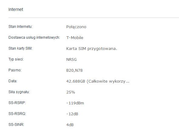

    Posty: 25
    TP-Link Archer NX200
    Router pokazuje mi pasmo B20,N78.
    Z tego co wiem od znajomych to tu u mnie to dużo lepiej działa niż w rozgartach (podobno było tam dobrze zanim pojawiło się zbyt wielu abonentów)

    Ocena: 5774
    Jeśli to parametry sygnału na B20 czyli na kotwicy LTE800 to praktycznie nie masz u siebie zasięgu, co najwyzej jakiś szczatkowy. SINR też słaby, zapewne skutkuje to bardzo niskim UL.
    N78 ma duzy potencjał ale tak jak napisałem wewnętrzny router 5G w takiej lokalizacji jest bardzo słabym pomysłem, warunki oraz odległości od stacji bazowych z N78 wymagają zastosowania zew. punktu dostępowego CPE 5G/LTE w zestawie z routerem wewnętrznym.
    Stabilnośc połaczenia w tych warunkach jest bardzo słaba a moze się jeszcze pogorszyć na wiosnę.
