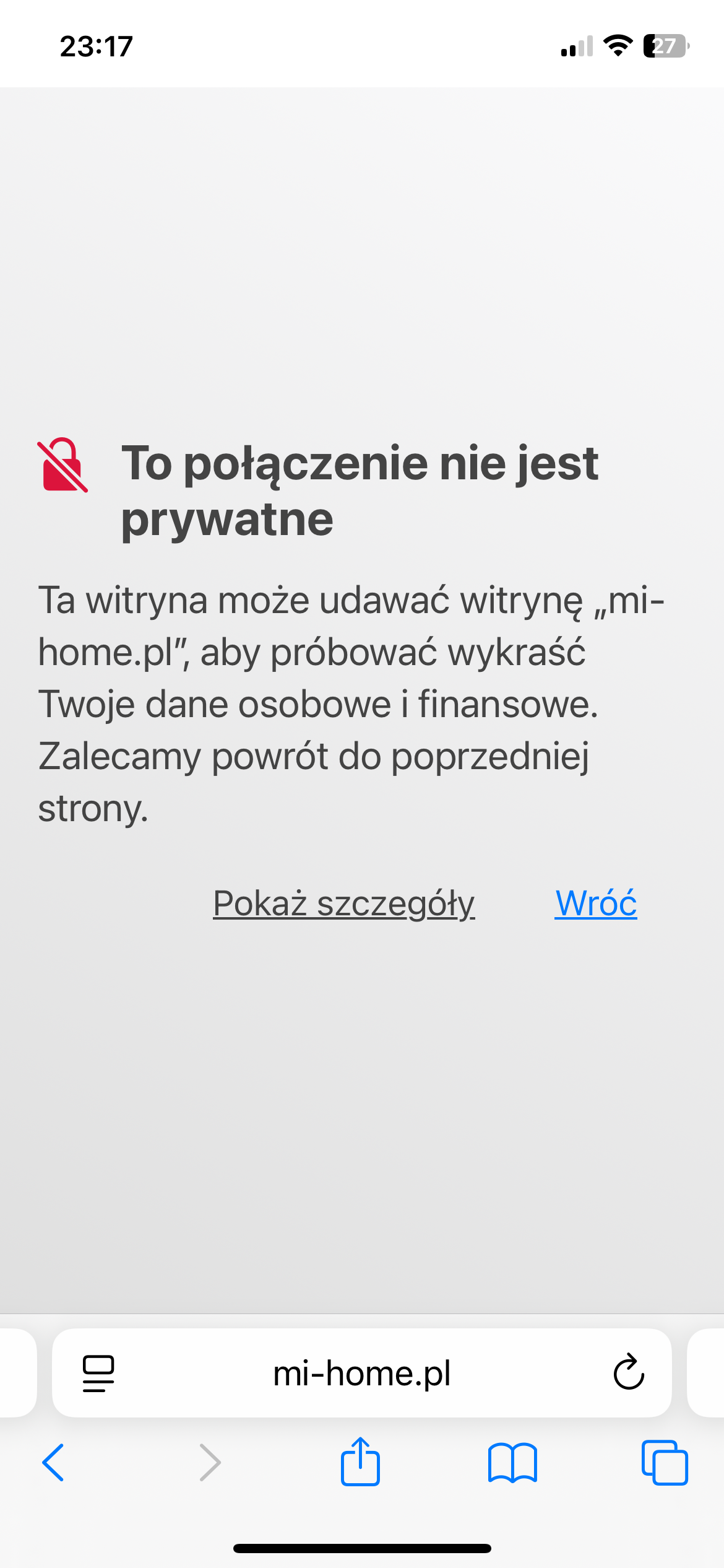

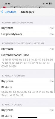

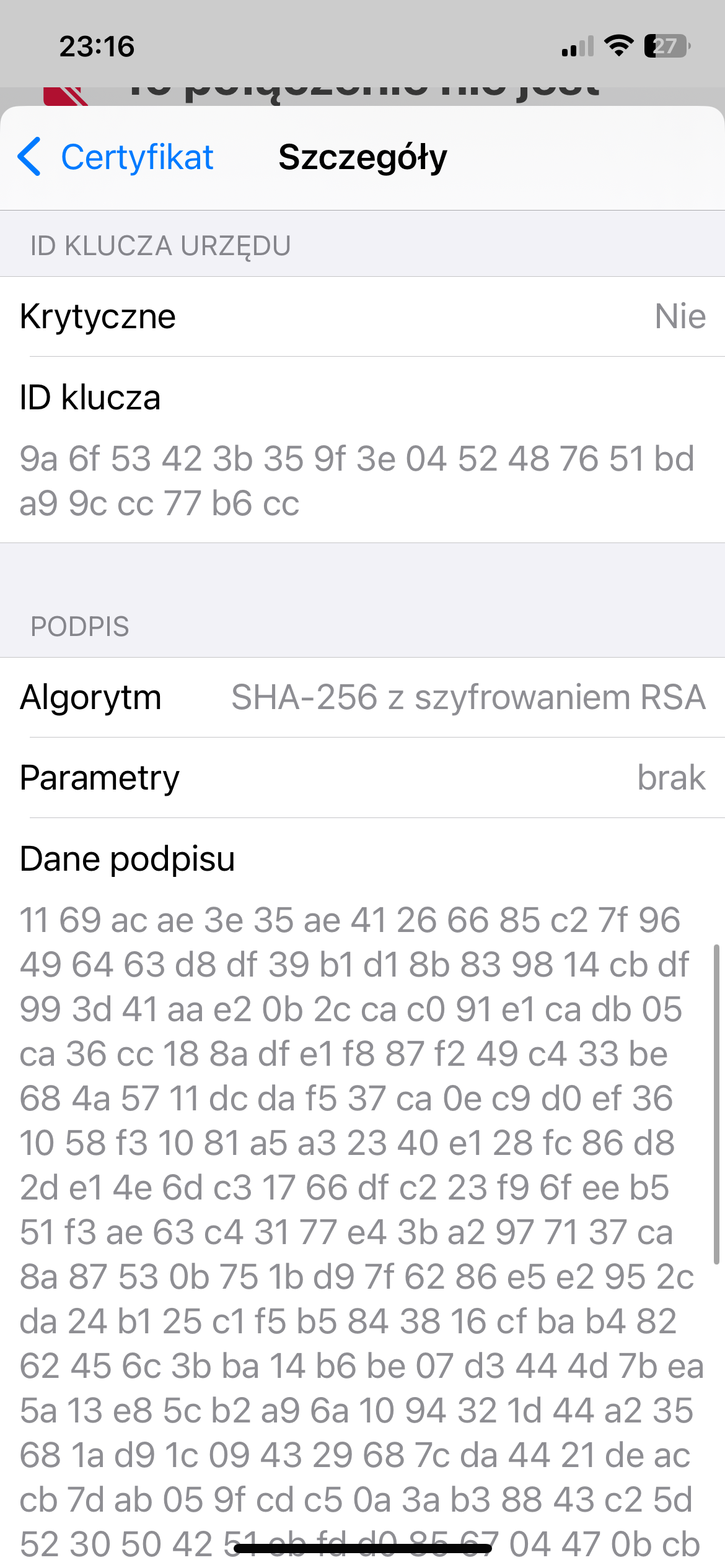

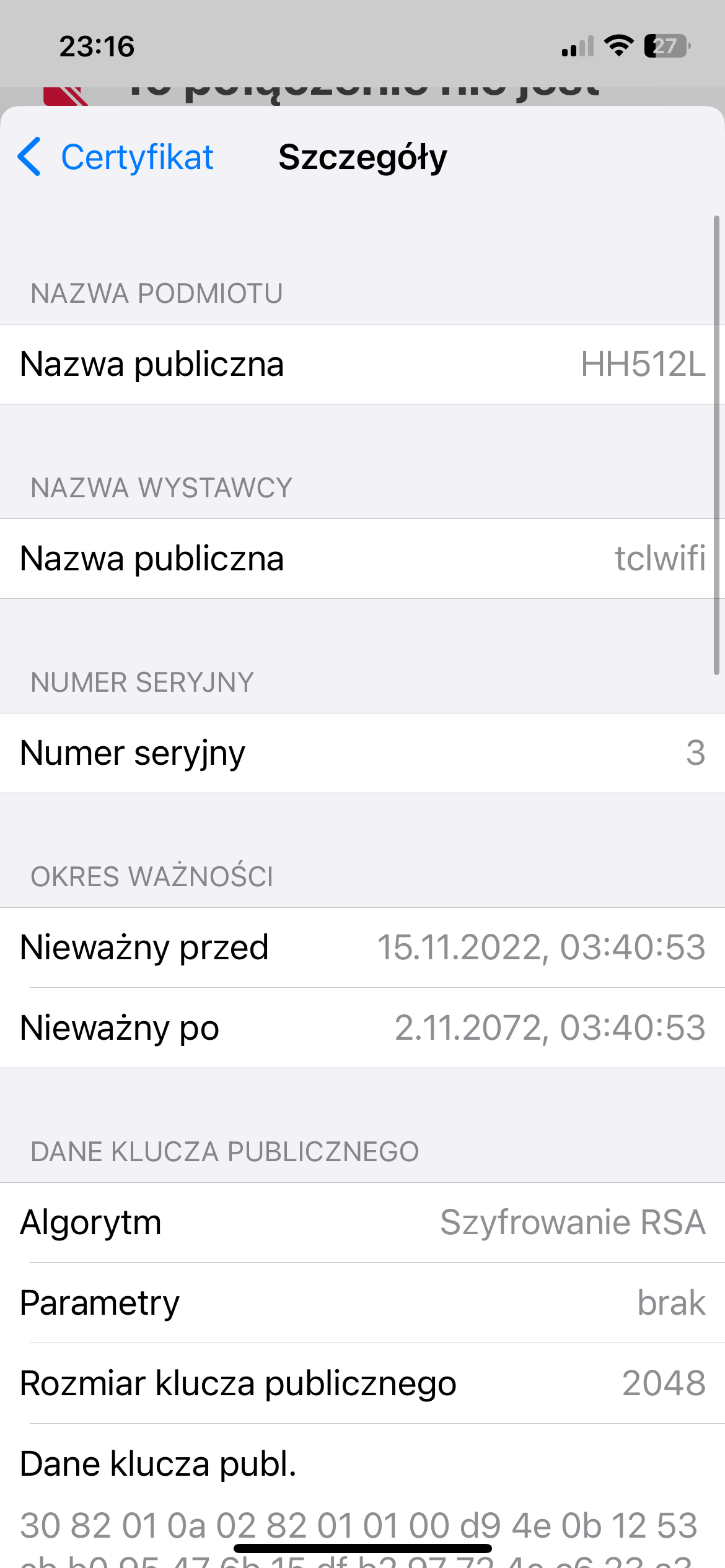

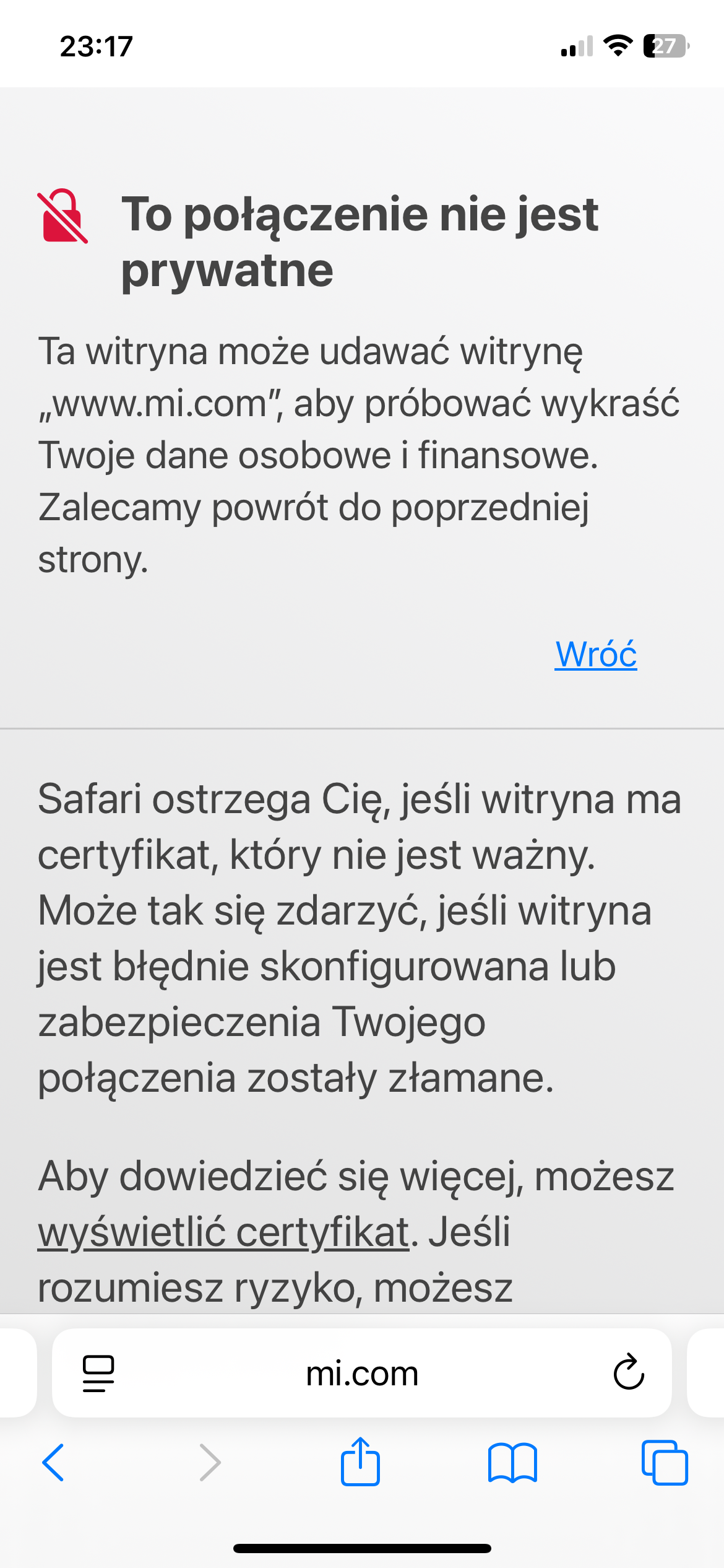

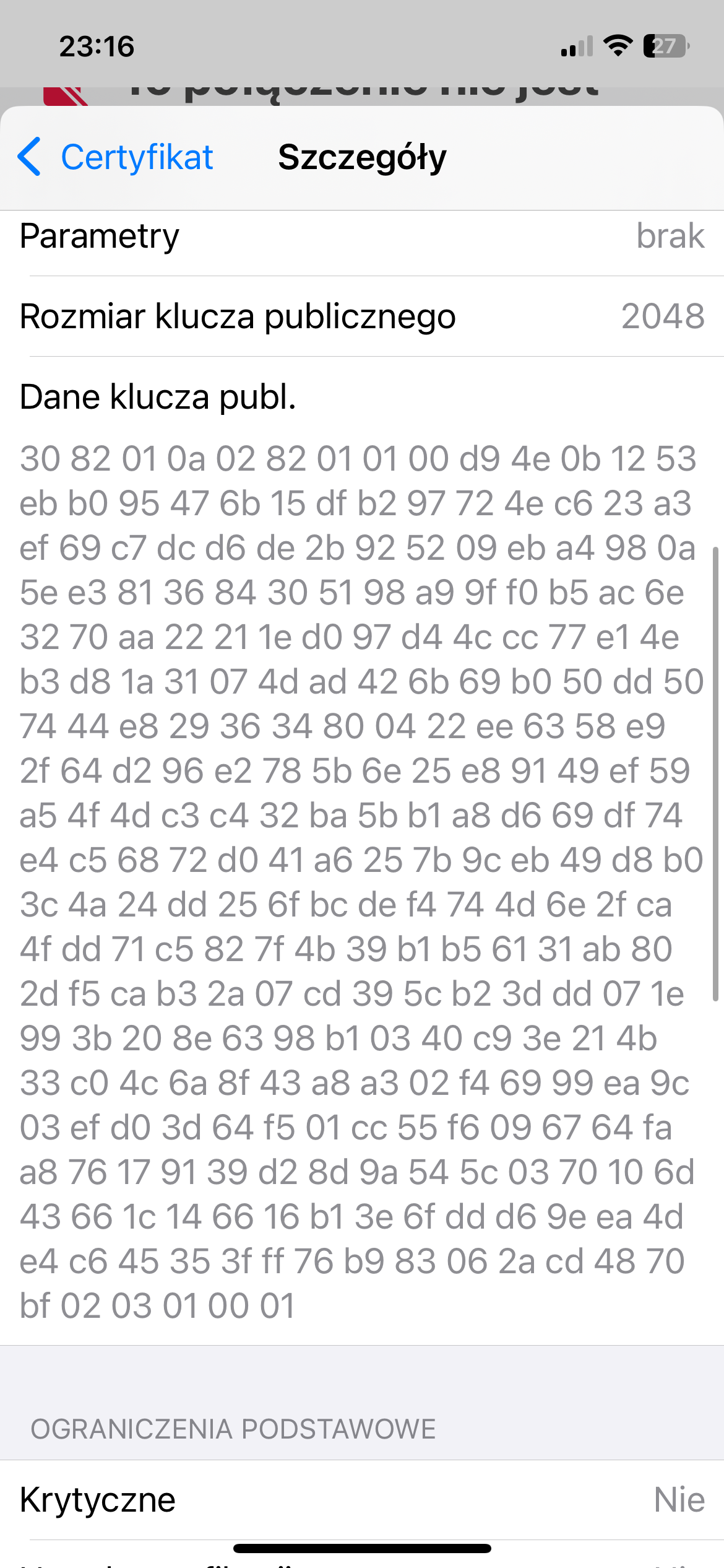

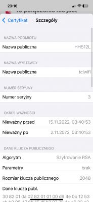

    Witajcie! Jest to mój pierwszy post na elektrodzie, ponieważ zawsze odrobiłem zadanie domowe i przeczesywałem cały internet w poszukiwaniu rozwiązania mojego problemu. W dniu dzisiejszym jestem zmuszony poprosić Was o pomoc. Mam internet 5G/LTE z T-Mobile na abonament. Router TCL HH512L. Po około 1,5 miesiąca pojawił się problem i otrzymuję raz na 24 godziny komunikat na przeglądarce w telefonie "to połączenie nie jest prywatne", oraz informację, iż certyfikat nie jest zaufany. Włączenie i wyłączenie routera rozwiązuje problem na kolejne 24h. No ale tak nie idzie funkcjonować...
    Co zrobiłem:
    Na T-Mobile zdjęli mi ograniczenie strefy domowej, ponieważ router zdarzało się, że loguje się do niewłaściwego nadajnika. Support T-Mobile powiedział, że obecnie to już nie może stanowić problemu.
    Wymieniłem kartę SIM w routerze.
    Grzebałem w ustawieniach - no ale tutaj jestem właśnie za miękki, żeby coś zrobić... - chyba w tej materii proszę Was o pomoc.
    T-Mobile każe oddać urządzenie na reklamację, ale trochę naciągana historia, żeby to był "mechaniczny" problem.
    Czy mogę liczyć na Waszą pomoc? :)

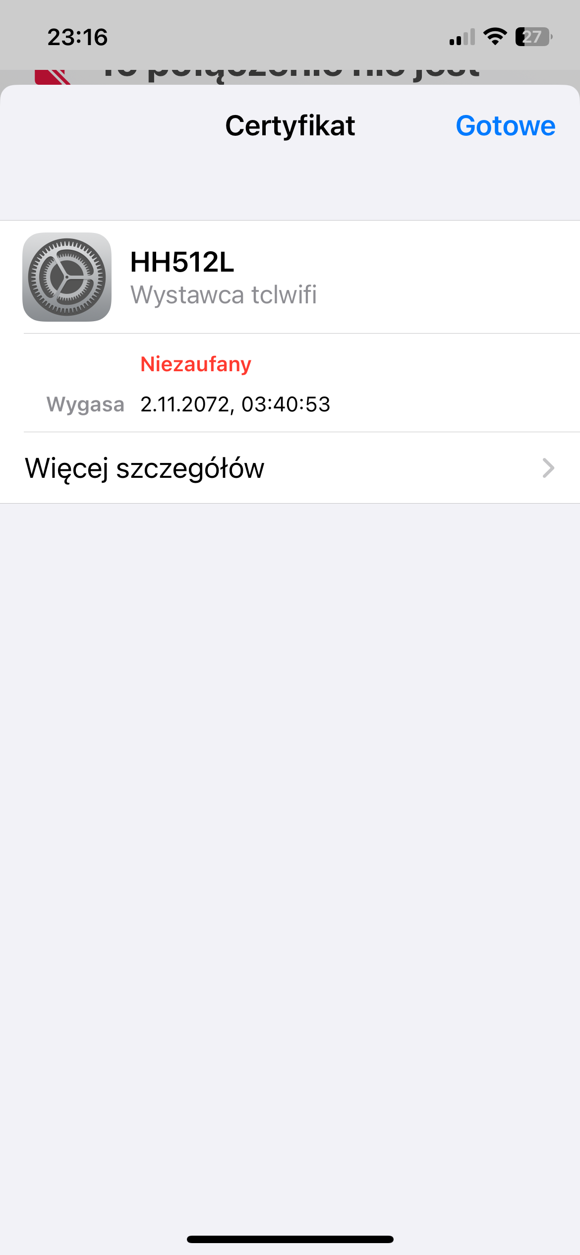

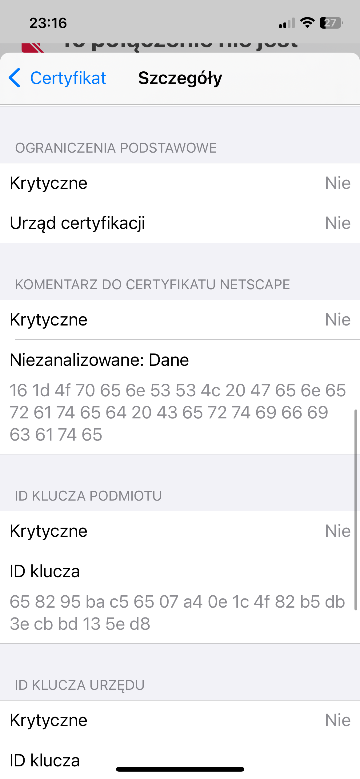

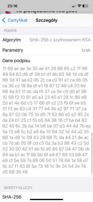

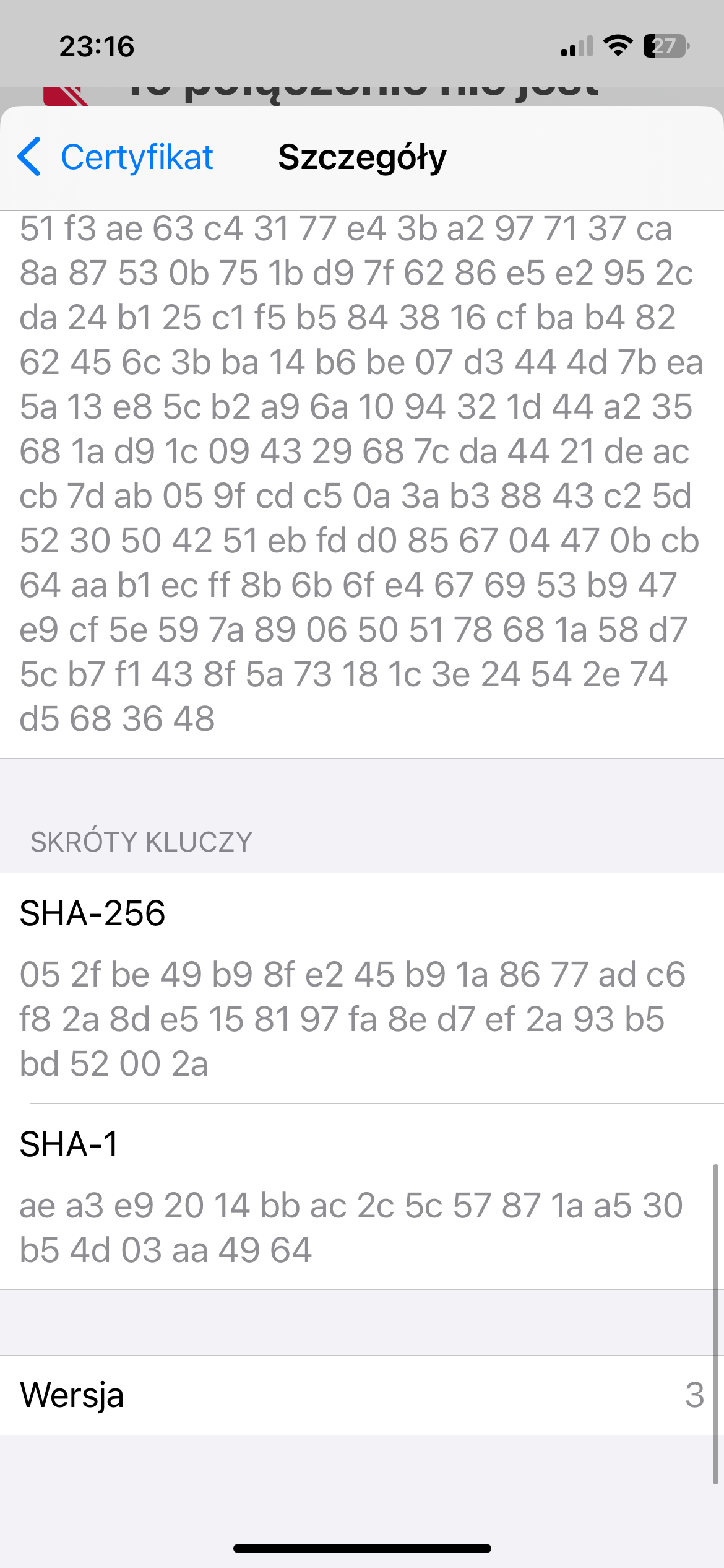

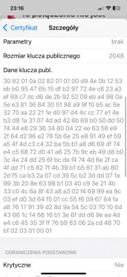

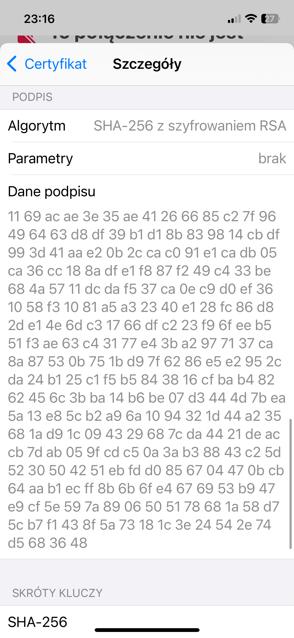

    Na zrzutach ekranu
    Komunikat o nieprywatnym połączeniu na stronie mi-home.pl. Zrzut ekranu certyfikatu niezaufanego HH512L od tclwifi. Komunikat To połączenie nie jest prywatne na ekranie smartfona. Zrzut ekranu z informacją o niezaufanym certyfikacie na urządzeniu mobilnym.
    AI: Czy możesz podać dokładny komunikat błędu lub kod, który pojawia się, gdy połączenie nie jest prywatne?
    Certyfikat niezaufany wygasa 2.11.2072 3:40 - a zrzut zrobiony 3/12/2024 o godzinie 23:16
    AI: Czy wprowadzałeś jakieś zmiany w ustawieniach sieci lub routera w czasie, gdy problem się pojawił?
    Szukałem czegoś, co przyciągnie moją uwagę, ale jestem za słaby w DNS-y itp.

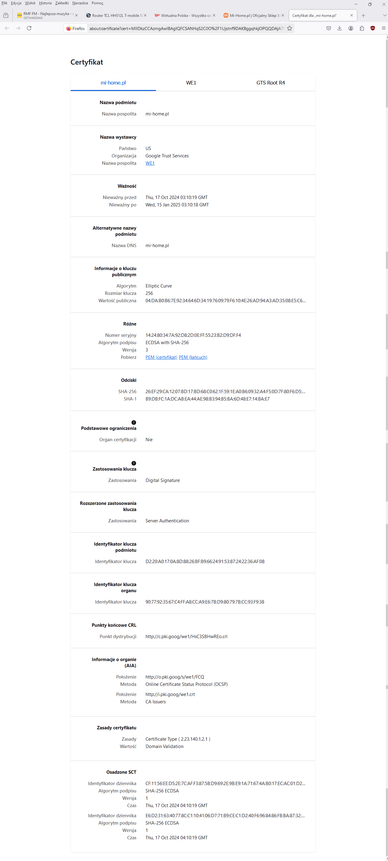

    Czy komunikat występuje tylko na telefonie czy w przeglądarkach na komputerze nie?
    Zrzut ekranu z informacjami na temat certyfikatu SSL dla witryny mi-home.pl pokazany w przeglądarce Firefox.
    A jaki masz model telefonu?

    Z jakiegoś powodu router deszyfruje ruch a następnie szyfruje i podpisuje swoim własnym certyfikatem. Takie proce robi się w dwóch sytuacjach:
    - analiza ruchu szyfrowanego w celu wykrywania zagrożeń (wirusy, wycieki danych itd)
    - atak Man In The Middle
    Ewentualnie jakieś błędy konfiguracji routera. Kiedyś mialem podobnie, gdy któryś z routerów nie miał połączenia z siecią operatora i usilnie próbował każdy ruch zamiast odrzucić, to przekierować do siebie, żeby w końcu użyszkodnik otwarł stronę konfiguracyjną i ustawił poprawny APN.

    Ten certyfikat to nie wina sieci. Przeciez Ci pisałem że to router z jakiegoś powodu podstawia swój certyfikat jako MITM.

    Najpierw przetestuj router na karcie innego operatora, potem kartą TM w innym routerze i będziesz wiedział co powoduje problem.

    Sprawa jest prosta. Jak ktoś powyżej napisał, router rozszyfrowuje komunikacje i podstawia swoje certyfikaty to wyłączasz i wiecej nie używasz. Istnieje duże prawodpowodobieńśtwo że w takim przypadku Twoje hasła, login do banku itp sbie gdzieś do jakiegoś chińczyka lecą. Potraktuj to jak kosztowną lekcję - przed podpisaniem umowy gdzie dają Ci sprzęt konsultujesz to z forum.
