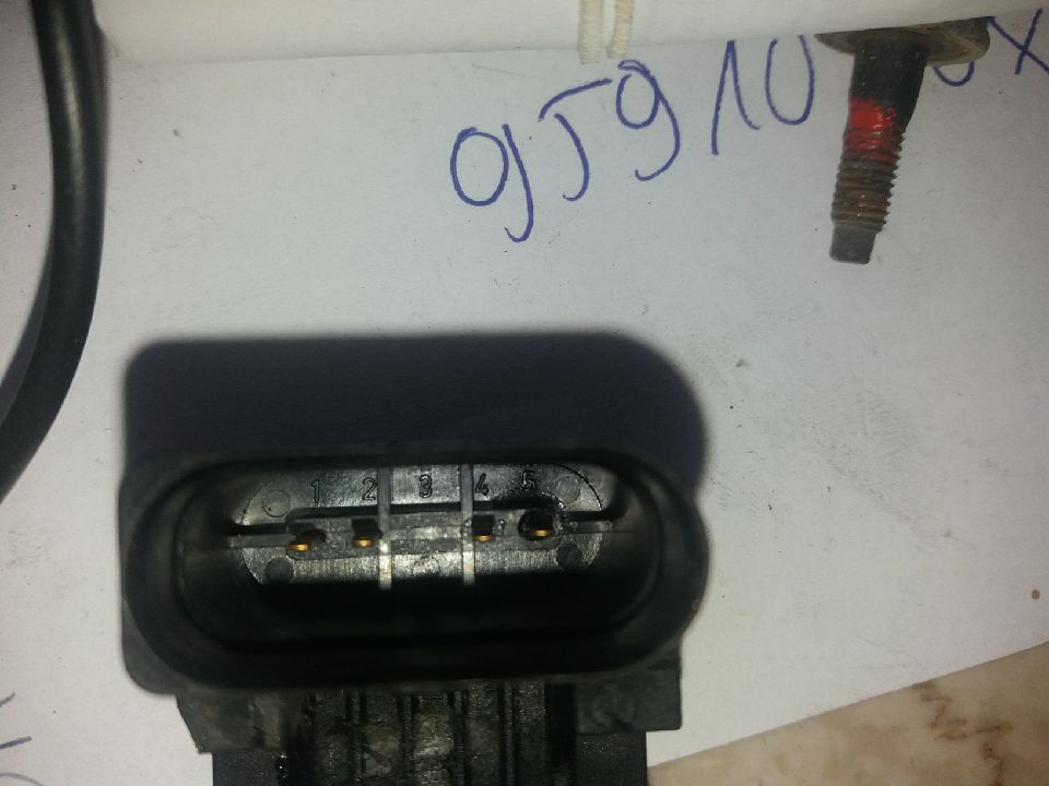

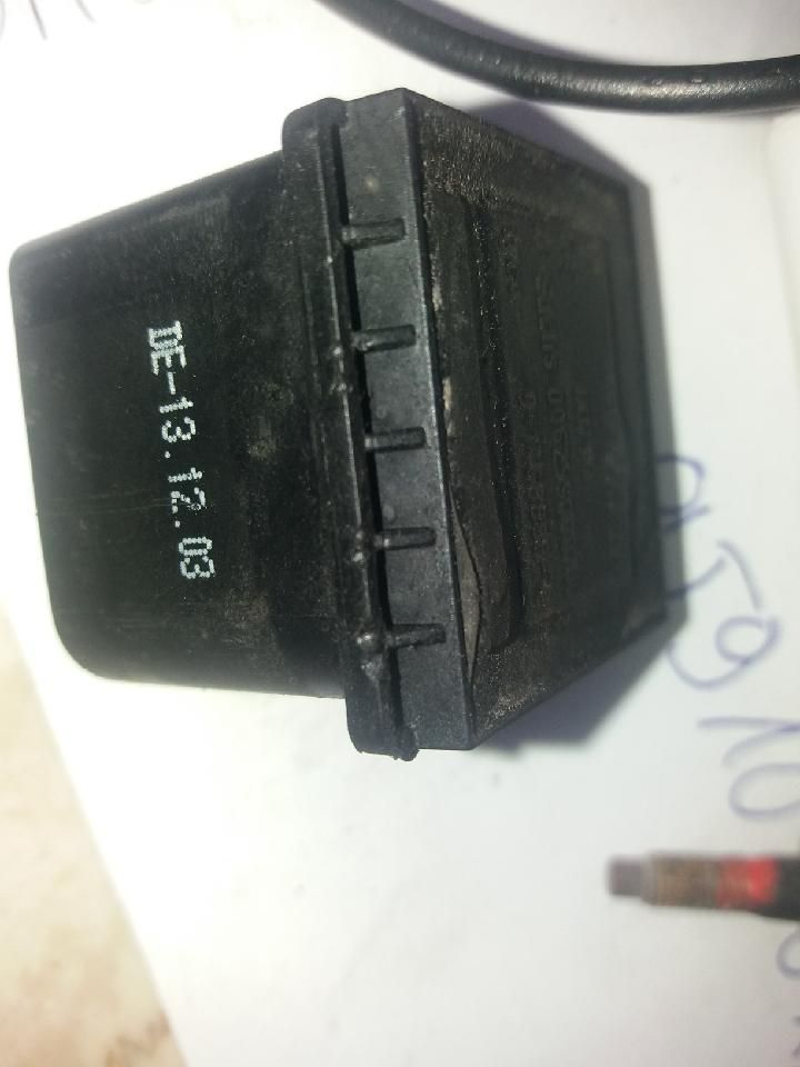

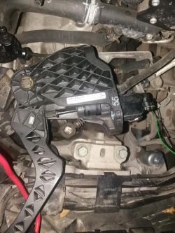

    Megawe brawo, uszkodzony czujnik sprzęgła w komorze silnika.
    Co za głupia logika, ja rozumiem że tempomat nie pójdzie, ale że zaświecą na stale "stopy", trzeba przejść odrę w dzieciństwie aby to wymyślić.
    Za chwilę rzucę fotki gdzie to jest i jak się "spalił".
    Czujnik zamontowany pod pompą hamulcową w komorze silnika. Pedał gazu z czujnikiem zamontowany w komorze silnika. Zbliżenie na wtyczkę czujnika z numerowanymi pinami na tle białej kartki papieru z niebieskim napisem. Czarny czujnik zamocowany na białym tle z widocznymi oznaczeniami.
