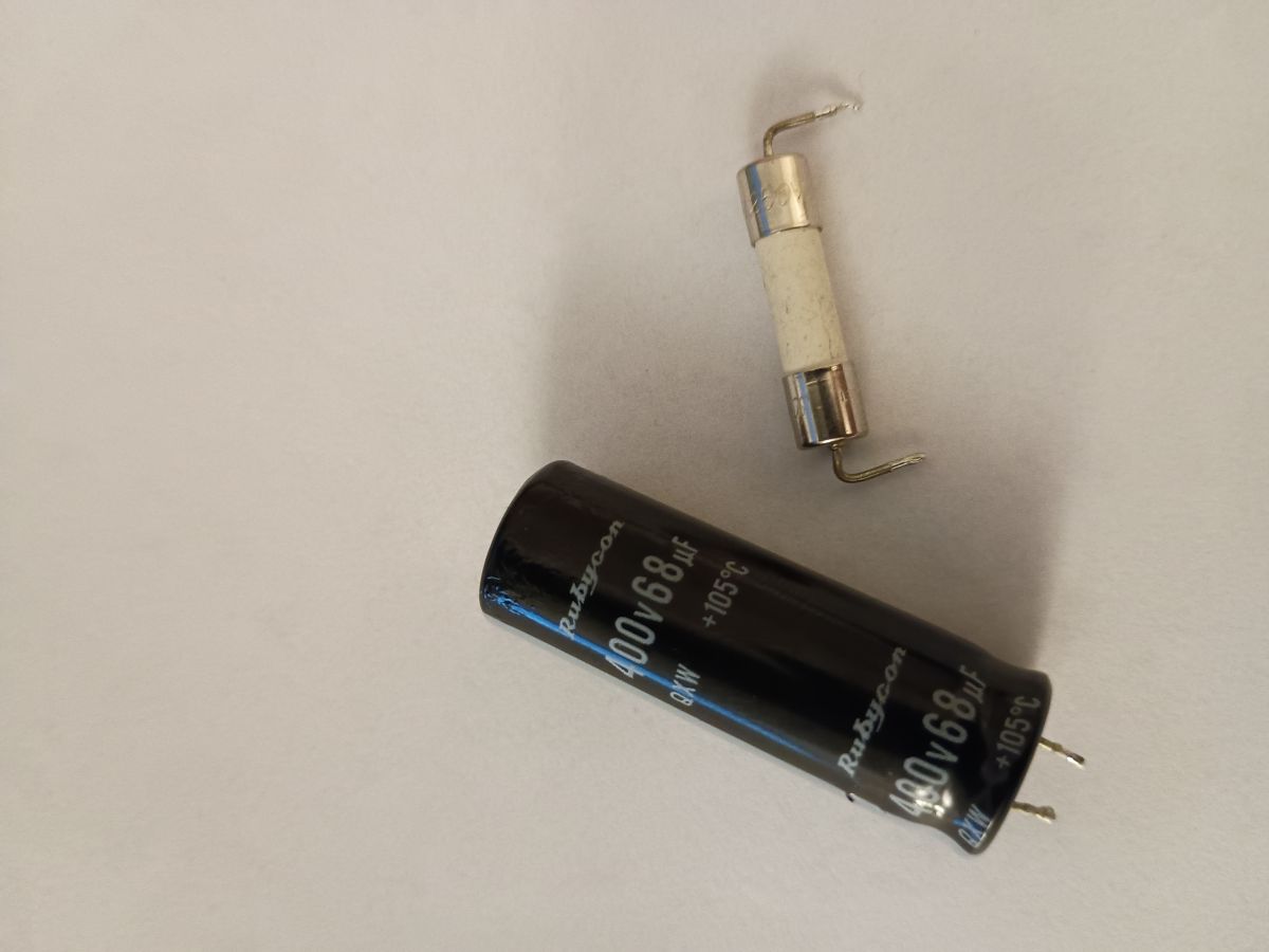

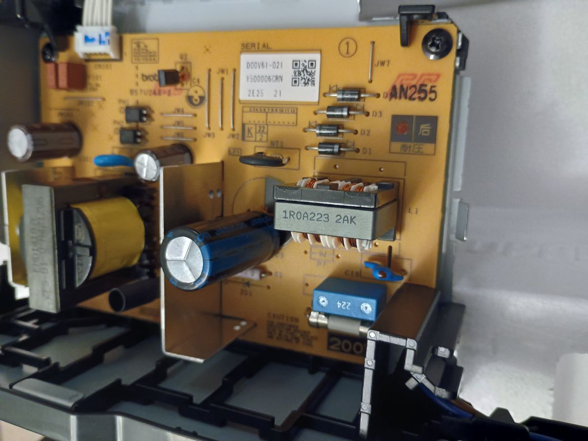

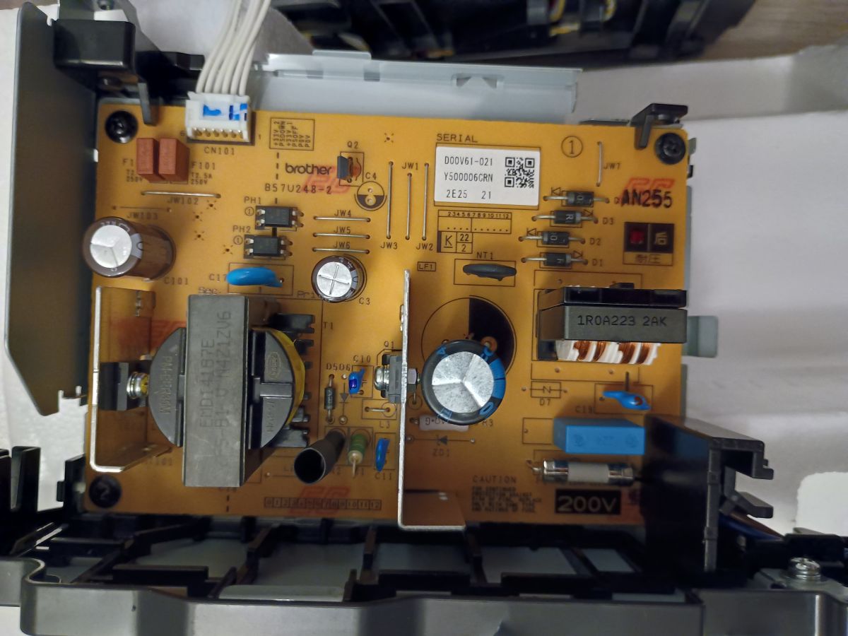

    Drukarka Brother MFC-J2340DW została uszkodzona poprzez upalone N w rozdzielni - czyli pojawiło się 400V w gniazdku.
    Drukarkę rozebrałem i dostałem się do zasilacza - wymieniłem bezpiecznik 250V (spalony) i kondensator 400V 68uF (wypukła główka) - drukarka ożyła - wszystko działa drukuje, skanuje, WIFI itd,.
    Problem który nie daje mi spokoju to cichy pisk/syczenie wysokiej częstotliwości z okolic zasilacza, za bardzo nie mogę namierzyć czy piszczy cewka (są dwie) czy kondensator. Pytanie czy coś jeszcze należy w zasilaczu wymienić? Jak sprawdzić co piszczy?

    Ta przetwornica tak piszczy bez obciążenia, ostatnio identyczną naprawiałem i też piszczała cichutko (po naprawie rzecz jasna). Piszczy transformator... jeśli usunięto poprawnie usterkę to pozostaje zamontować do drukarki. U mnie akurat był uszkodzony kondensator 68uF/400V wyciekł od spodu (góra płaska) bezpiecznik 3,15A i jedna z diod w mostku tam jest akurat RL206 1A/800V.

    sprawdź czy któraś z diod w mostku nie jest przebita tak jak u mnie było. Napięcie na wyjściu jest prawidłowe? 32V?
  • #5 21395161
    maxdax
    Posty: 106
    Ocena: 14
    Napięcia na wyjściu prawidłowe 33V.

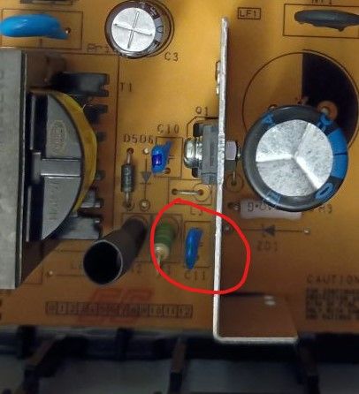

    Jestem amatorem w tych sprawach, ale udało mi się namierzyć co tak piszczy i syczy - to warystor lub kondensator ceramiczny oznaczenie na płycie C11? czy wymiana pomoże? dotykając go szpatułką dźwięk wyraźnie się wycisza. Czy ktoś orientuje się jaką ma wartość, nie ma oznaczeń, przynajmniej nie widzę.
    Płyta elektroniczna z zaznaczonym elementem oznaczonym jako C11.
  • #12 21405124
    maxdax
    Posty: 106
    Ocena: 14
    Wlutowanie nowego kondensatora ceramicznego rozwiązało problem. Kondensator 2,2nF 1kv. W końcu nastała cisza.
