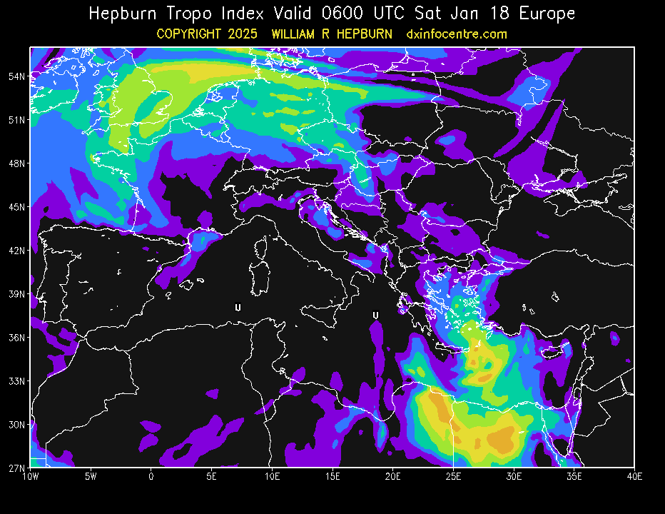

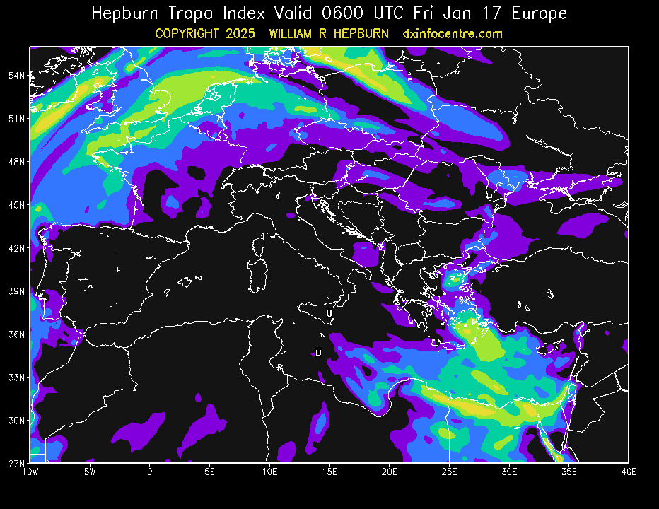

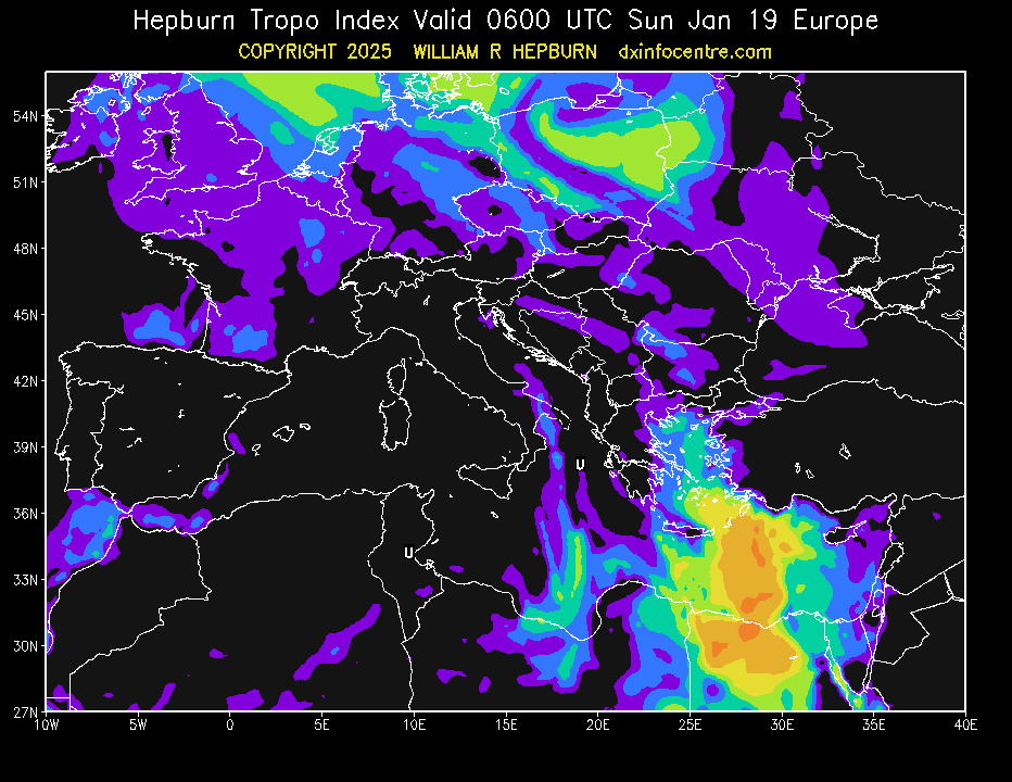

    Nic nie grzebali. Od 16 stycznia do wczoraj, nad częścią Polski było podwyższone tropo. Od piątku do niedzieli, w niektórych regionach (m.in. Wielkopolska i Kujawy) było dosyć mocne (kolor żółty). Stąd wasze problemy.

    Zatem jaką masz pewność, że to był sygnał z Gniezna? Jak to zidentyfikuejsz? Może na tym azymucie antena była bardziej odporna na to zjawisko? Przy mocnym tropo sygnał jest nieprzewidywalny.
    Myślisz że przez 4-5 dni (także w czasie weekendu) technicy Emitela nie mieli co robić i postanowili "kręcić" mocą nadajników w tym regionie?

    Miewałem takie przypadki. Antena ustawiona na azymucie NE normalnie odbiera z Tarnowa, ale w momencie gdy nad płd-wsch. Polską pojawia się mocne tropo, przestają odbierać mux-y na częstotliwościach, na których prowadzona jest emisja w Lublinie (ok. 230 km i ten sam azymut). Po odwróceniu anteny o 90 st w kierunku Krakowa (azymut NW), bez problemu można odbierać te kanały, pomimo że są w SFN z Tarnowem.
