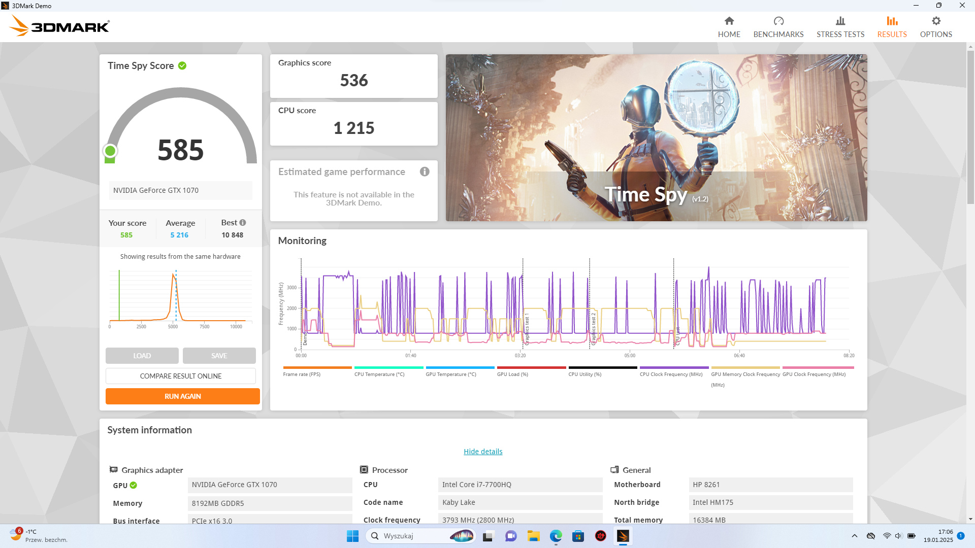

    A jaki wynik masz w teście TimeSpy? Zamieść screen/zdjęcie.
  • #5 21400164
    Nicram1990
    Poziom 3  
    Posty: 237
    Ocena: 17
    Robię właśnie test wszystko przycina się że masakra zaraz wrzucę wynik
    screen

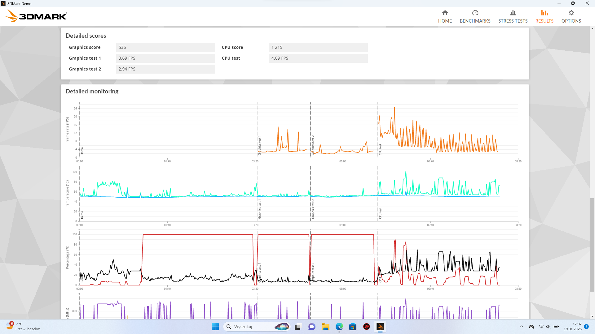

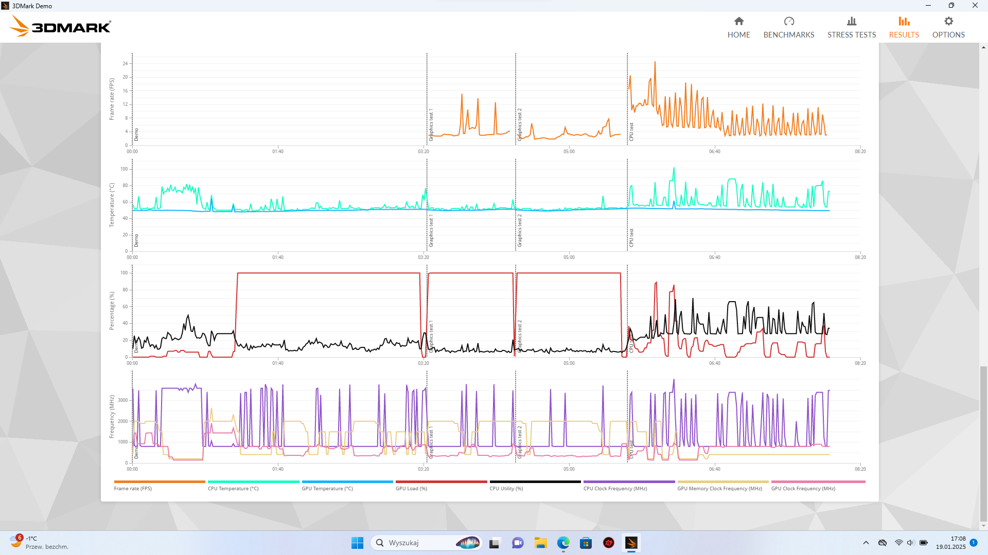

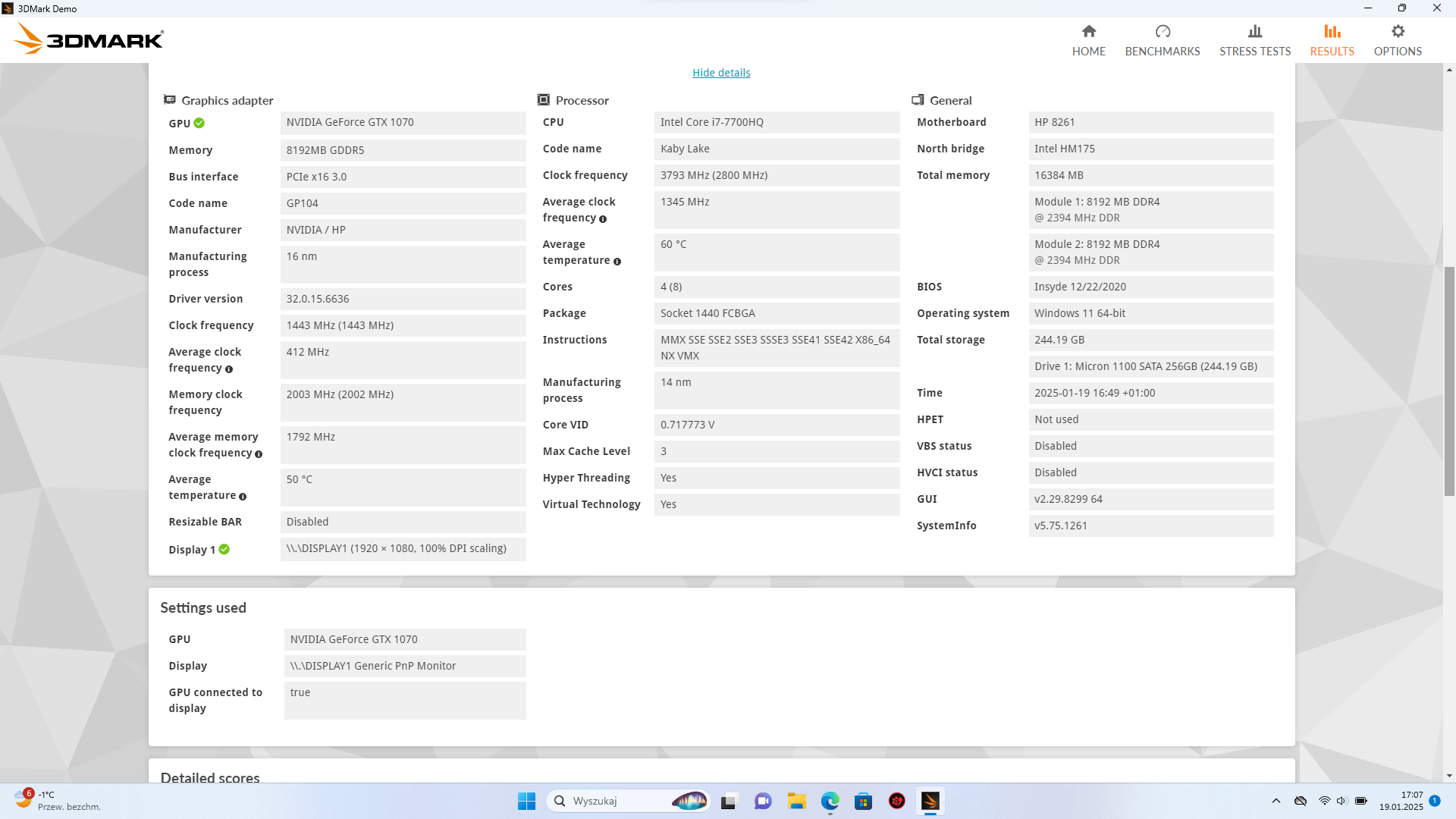

    Zrzut ekranu z programu 3DMark Demo pokazujący wynik testu Time Spy z wynikiem 585 dla karty NVIDIA GeForce GTX 1070.
    Wykresy wyników testu wydajności 3DMark na ekranie laptopa.
    Zrzut ekranu z wynikami testu wydajności 3DMark, pokazujący niskie wyniki graficzne i procesora.
    Zrzut ekranu z wynikami testu wydajności 3DMark dla laptopa z kartą graficzną NVIDIA GeForce GTX 1070.
    Zrzut ekranu z wynikami testu 3DMark Time Spy, pokazujący niską wydajność.
    jak widać nie dobrze, na laptopie wszystko co chcę włączyć wolno działa nie wiem co jest przyczyną.

    Za pomoca strony HP , testowałeś Link
    zasilacz 230W sprawny.
    p.s
    Na ost. foto. duże wahania F cpu i grafiki.?
    Masz PCI3.0x4 , poczytaj Link
    Płyta od Quanta : 31g37mb01e0 ver.: d3c

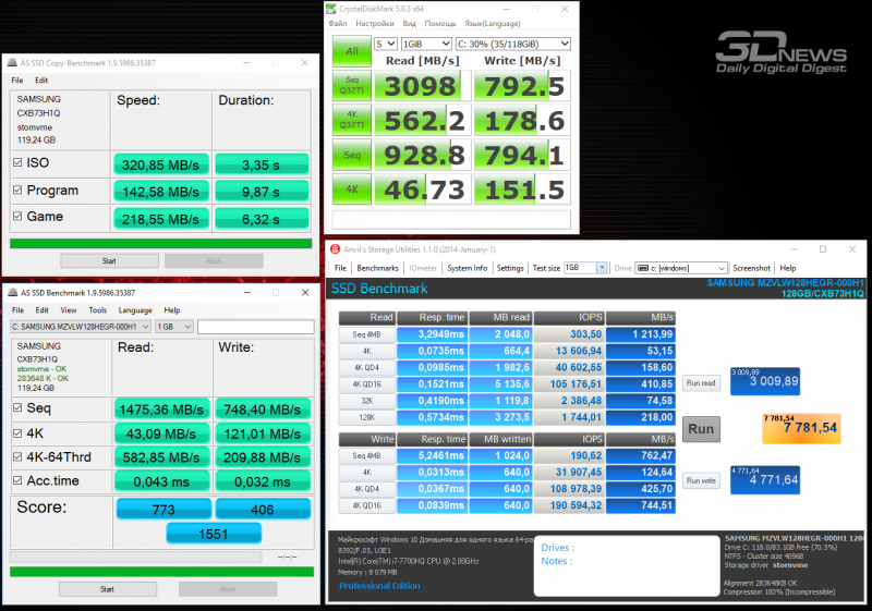

    Pokaż CrystalDiskInfo swojego dysku?
    Napisz jaki masz
    - zobaczysz jew Device Manager > dyski
    oraz np. ten model laptopa (to cpu) z SSD Samsung MZVLW128HEGR, po PCI Express x4 3.0.

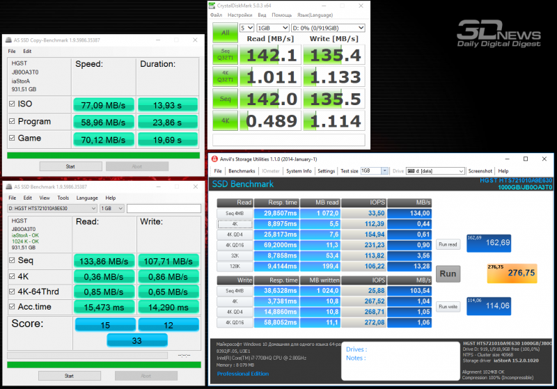

    Cztery okna benchmarków pokazujące wydajność dysku SSD Samsung MZVLW128HEGR.
    p.s
    To z zwyklym SSD SATA3
    Zrzut ekranu porównujący wyniki benchmarków dysku twardego z programów CrystalDiskInfo, AS SSD Benchmark i Anvil's Storage Utilities.

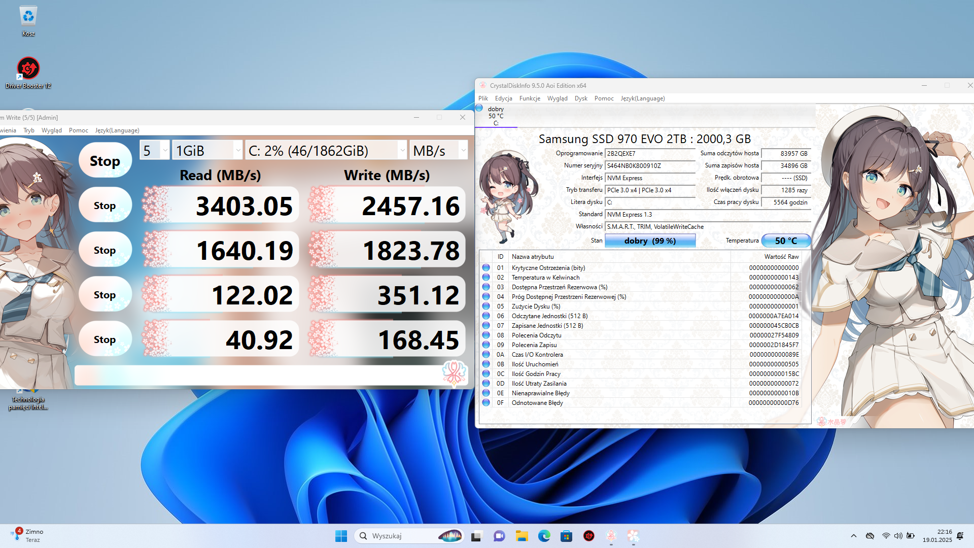

    Stawiam teraz system na samsung 970 evo 2tb nvme i zobaczę co się stanie
    Testowałem kilka dysków w tym lapku na innym laptopie wszystkie dyski działały szybko i nie było problemów.
    Tu screen po instalacji nowego win z samsung 970 evo
    Zrzut ekranu z testów wydajności dysku Samsung 970 EVO 2TB na laptopie.

    artaa napisał:
    Na powyższych screenach 970evo jest podobnie jak w tym wątku:
    zapoznaj się może coś się rozjaśni
    Przecież z nośnikiem jest wszystko ok - to co ma sprawdzać? Co ma się rozjaśniać?
    Problemem tutaj są bardzo niskie taktowania GPU i CPU.
    Wiec albo temperatury i dlatego zegary spadają, albo jakieś uszkodzenie sprzętowe.
    Bo system już reinstalował.
    -dotyczy ost. foto z odp.#5
