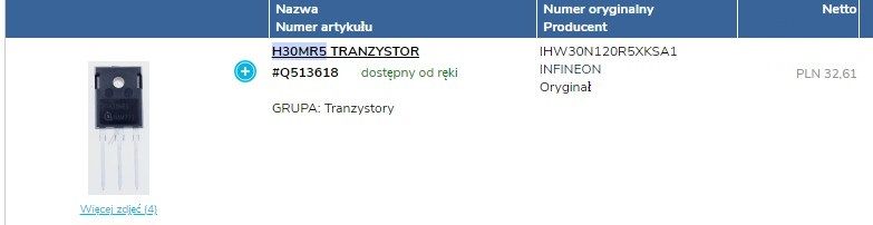

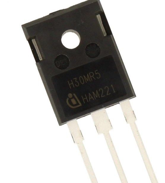

    DiZMar
    Posty: 32461
    Pomógł: 2880
    Ocena: 6584
    Telo napisał:
    H30MR5 to gdzie kupione z pewnego źródła
    Polecam (tylko przez PW) pewne źródło zakupu tych tranzystorów od ręki. Dostawa następnego dnia roboczego po zamówieniu.
    Zdjęcie tranzystora H30MR5 z informacjami o dostępności, producencie Infineon i cenie. Tranzystor H30MR5 z trzema nóżkami, oznaczony jako HAM221.
