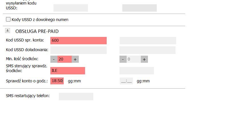

    Jeszcze ostatnia prośba. Konfiguracja Obsługa Pre - paid. Kartę mam Orange Iot. Co wpisuje źle bo nie działa ? Nie przychodzi ze za mało środków.
    Formularz konfiguracji karty pre-paid z danymi USSD.

    Zrzut ekranu z tekstem dotyczącym wysyłania SMS-a o treści ILE pod numer 600 w sieci Orange.
    Zrzut ekranu z ustawieniami obsługi pre-paid i problemami z powiadomieniami.
    600, ILE, godzina sprawdzania, minimalna kwota. I nie działa.

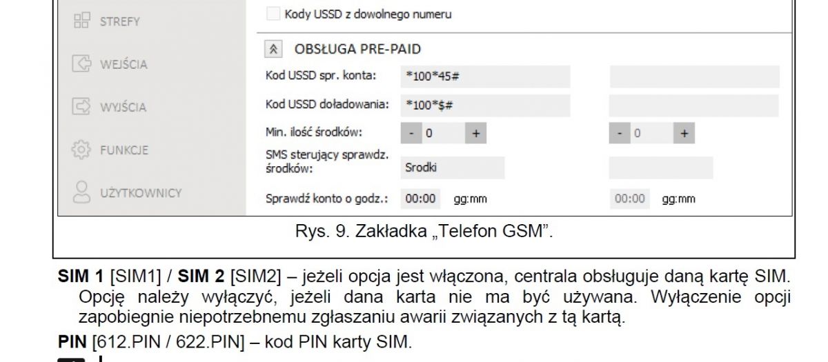

    Instrukcja programowania, strona 21
    Tu możesz pobrać instrukcje do swojej wersji.
    https://www.satel.pl/instrukcje/
    4.2.1 Obsługa pre-paid
    Kod USSD spr. konta [681.USSDsprSIM1 / 682.USSDsprSIM2] – kod USSD, który służy do
    sprawdzenia stanu konta karty SIM. Jeżeli zostanie zaprogramowany, użytkownik będzie
    mógł np. sprawdzić stan konta przy pomocy manipulatora.
    Kod USSD doładowania [683.USSDdołSIM1 / 684.USSDdołSIM2] – kod USSD, który służy
    do doładowania konta karty SIM. Jeżeli zostanie zaprogramowany, użytkownik będzie
    mógł doładować konto przy pomocy manipulatora. W miejscu, w którym należy
    wprowadzić kod doładowania, wpisz $.
    Min. ilość środków [685.Min.śr.SIM1 / 686.Min.śr.SIM2] – minimalna ilość środków na
    koncie karty SIM. Jeżeli ilość środków spadnie poniżej minimum:
    – wywołana zostanie awaria,
    – gdy centrala sprawdza stan konta karty SIM automatycznie, informacja o stanie konta
    zostanie przesłana jako wiadomość SMS na numery telefonów, dla których włączona
    jest opcja PRZEK.SMS (patrz: „Powiadamianie” s. 39).
    SMS sterujący sprawdz. środków [113.Sprawd.SIM1 / 114.Sprawd.SIM2] – polecenie
    sterujące, które będzie można wysłać w wiadomości SMS, żeby sprawdzić stan konta
    karty SIM. Możesz wprowadzić do 8 znaków alfanumerycznych (cyfry, litery i znaki
    specjalne). Możesz używać spacji, ale co najmniej jeden znak powinien być różny od
    spacji.
    Treść polecenia musi różnić się od treści pozostałych poleceń sterujących
    zaprogramowanych w centrali.
    Sprawdź konto o godz. [687.gg:mm SIM1 / 688.gg:mm SIM2] – godzina, o której centrala
    będzie codziennie sprawdzać stan konta karty SIM.
    Przykład z instrukcji.
    Fragment instrukcji obsługi z zakładką Telefon GSM dotyczącą obsługi kart SIM.

    To może tak: Ma sprawdzić stan konta i wywołać awarie w manipulatorze poniżej ustalonej kwoty. Nic więcej. Wiem wiem zaniżam poziom.

    W twoich ustawieniach musisz wpisać kod doładowania inaczej centrala nie przyjmie ustawień. Wpisz tam $ powinno zadziałać.

    Włóż kartę SIM do telefonu.
    Wybierz ręcznie zakres sieci taki jaki jest dostępny w centrali 3G 2g (operatorzy maja sukcesywnie wyłączać te zakresy)
    Sprawdź czy kod zapytania o stan konta jest sformowany prawidłowo i czy operator wysyła informację zwrotną (może przychodzić z opóźnieniem)
    Jak wszystko działa to w centrali odhacz fiszkę Kody USIM z dowolnego numeru (centrala może ignorować komunikaty zwrotne z nieznanego numeru)

    Tak dla informacji. W orange w taryfie IoT nie ma sprawdzania konta poprzez ussd. Nie ma sms zwrotnego z aktualnym stanem konta. Można wysłać zapytanie ILE pod numer 600 ale wtedy podaje tylko ile zostało internetu. Nawet Pani z Orange, bo byłem specjalnie w salonie rozłożyła ręce i powiedziała ze nie ma. Wiem ze w innej taryfie lub u innego operatora tak sie da ale tutaj nawet babka z salonu wymiękła. Trzeba po prostu sprawdzac stan konta na profilu MOj Orange

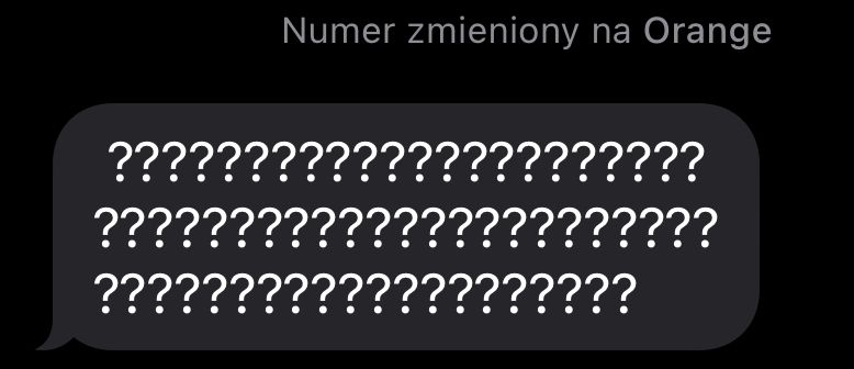

    >>21401877 Mam pytanie do zaawansowanych instalatorów o funkcję przek. SMS. Ja ją włączam klientom zdalnie, jeśli np. zmieniają telefon i chcą sobie ponownie dodać nr prepaid do aplikacji np. Play24. Wtedy kod SMS od operatora jest przekazywany na numer klienta. Od pewnego czasu w Play mam z tym problem, ponieważ centrala Satel przekazuje wiadomość wypełnioną znakami zapytania.
    Wiadomość SMS złożona z samych znaków zapytania.

    Czy ktoś wyjaśnił przyczynę otrzymywania po przekierowaniu SMS w formacie znaków??????????????????

    Dzień dobry. Mam ten sam problem (centralka Satel Perfecta, SIM w Playu, SMS z kodem weryfikacji od Playa przychodzi w formie ciągu znaków zapytania). Zadzwoniłem do Satela i tam poinformowano mnie, że Play stosuje do weryfikacji MMS-y, których "nie rozumie" centralka Satel. Nie umiem tego zweryfikować — czy są tu posiadacze telefonów w Playu, żeby to potwierdzić? Co ciekawe, SMS-y z alertami RCB dochodzą w prawidłowym formacie i da się je odczytać.
    PS: macie pomysł, jak ten problem rozwiązać (oprócz proszenia Playa o zmianę formatu wiadomości oraz Satela o remote firmware upgrade...)?

    Otrzymałem od nich odpowiedź, że należy wykonać upgrade wersji oprogramowania do 2.04/1.05 2025-04-17.
    We wcześniejszych wersjach fw centrala nie radziła sobie z wiadomościami przychodzącymi bez numerów telefonów, a z identyfikatorów.
    Dokonam upgrade i dam znać, czy pomogło.
