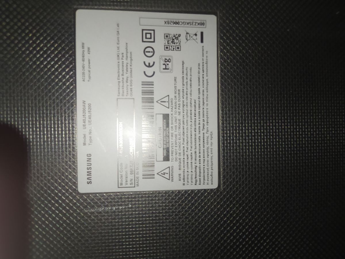

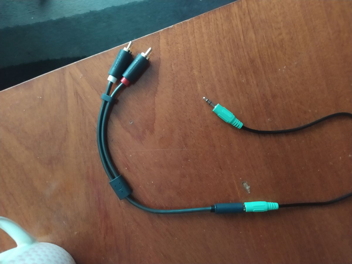

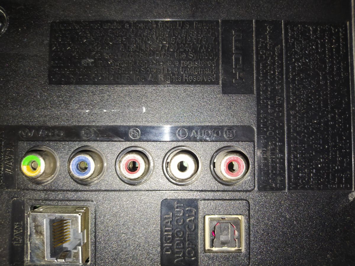

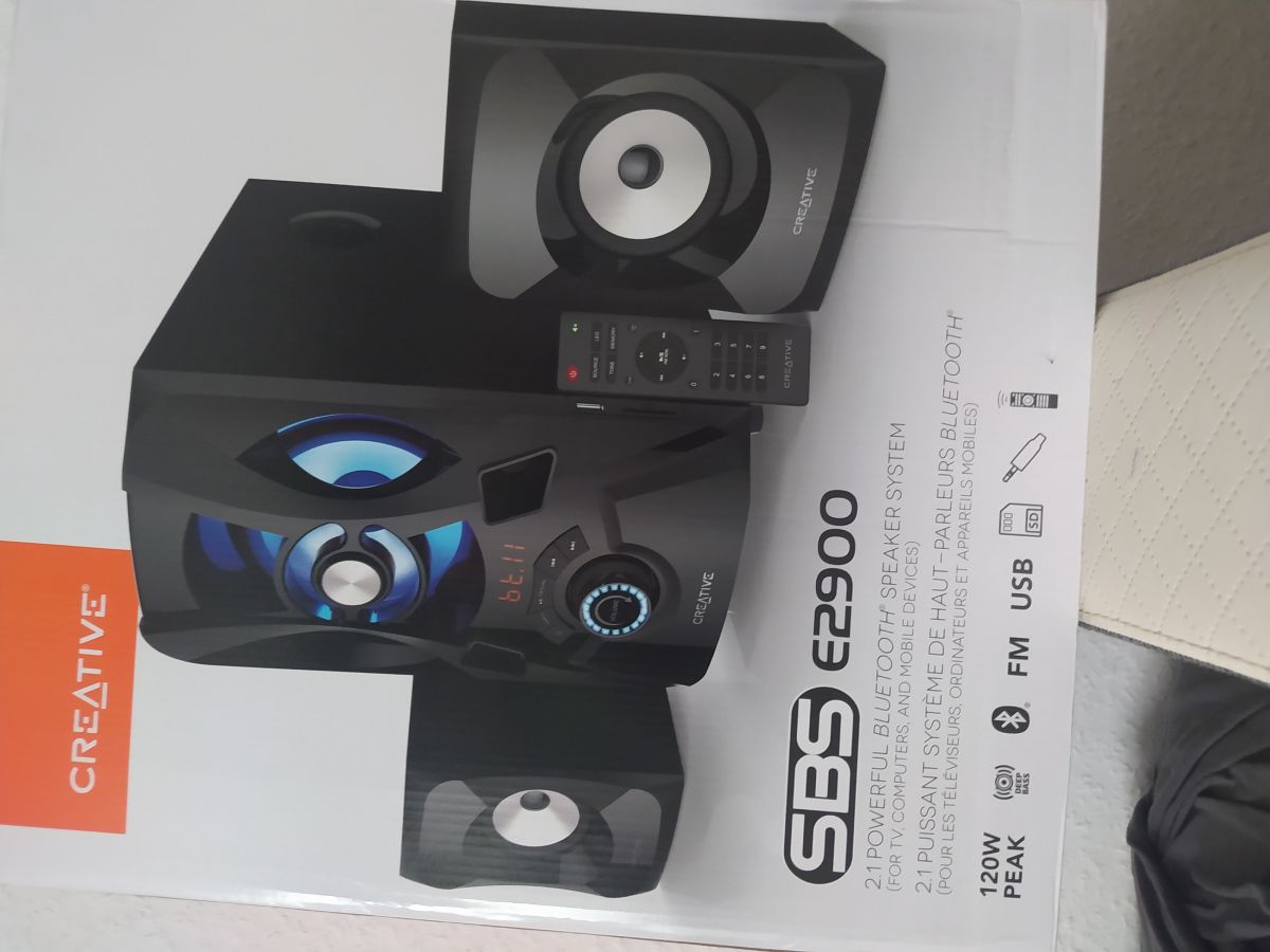

    Witam, zakupiłem głośniki komputerowe Creative E2900, chciałbym je podpiąć pod TV Samsung UE40J. Kupiłem adapter chinch-aux, podłączyłem aux do subwoofera, a chinch do TV, biały do białego, czerwony do czerwonego (audio), ale nie działa. Co mogę zrobić?
    Panel złącz audio i video w telewizorze, w tym wyjścia RCA i gniazdo audio optyczne.
    Etykieta z tyłu telewizora Samsung model UE40J5200AW.
    Kabel z wtykami chinch i aux na drewnianym stole.
    Opakowanie głośników komputerowych Creative E2900.

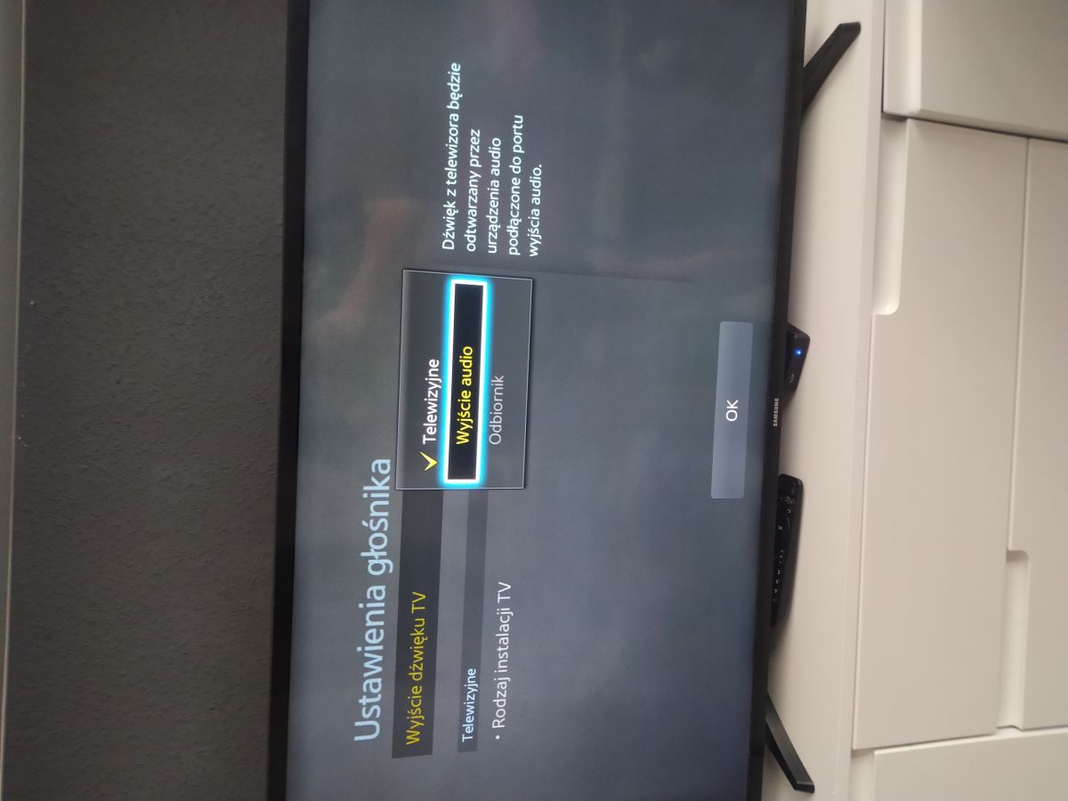

    AI: Czy sprawdziłeś ustawienia audio w telewizorze, aby upewnić się, że dźwięk jest wysyłany na zewnętrzne głośniki?
    Tak
    Również zmieniam ustawienia i w dalszym ciągu nie działa
    Menu ustawień głośnika na telewizorze Samsung pokazujące opcję Wyjście audio.. Jest cisza.

    Czy te gniazda RCA to na pewno audio out?

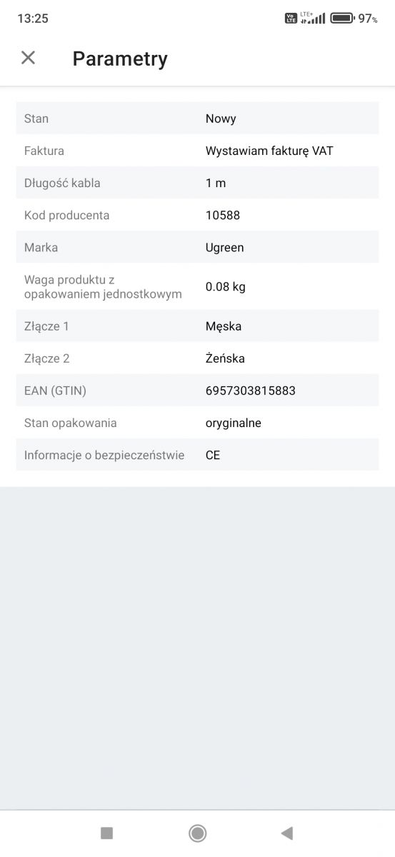

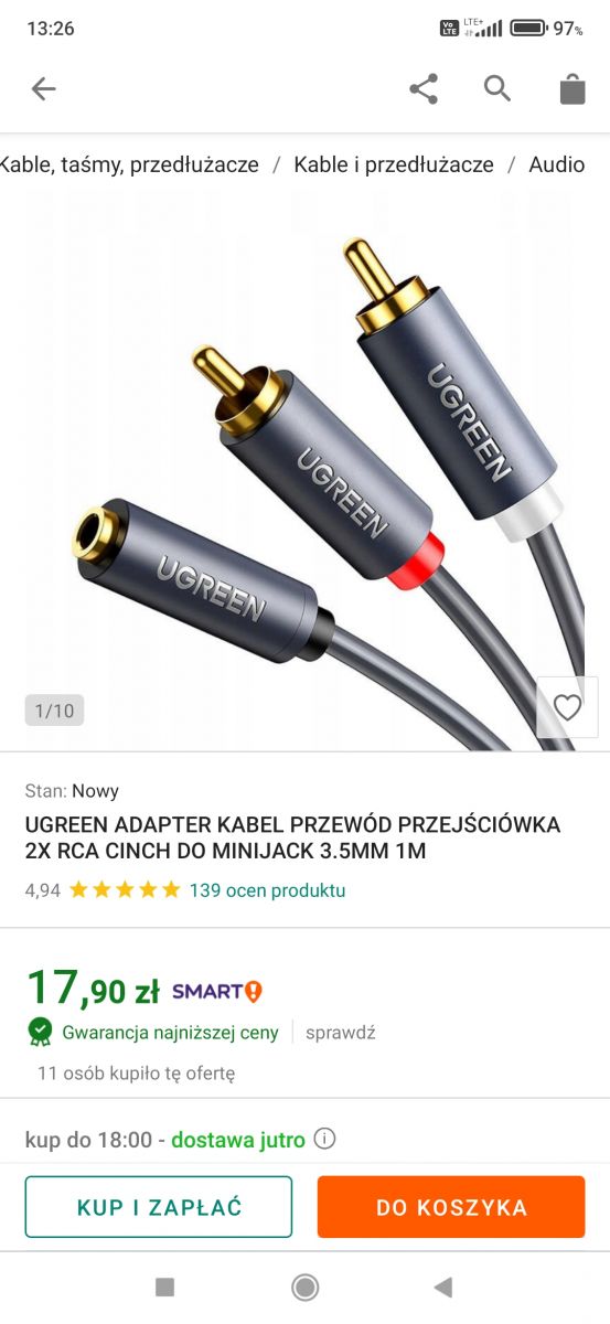

    RCA, czyli ten adapter?
    Zakupiłem ten kabel:
    Adapter UGREEN z dwoma wtykami RCA i gniazdem mini jack 3,5 mm.
    Zrzut ekranu z parametrami kabla marki Ugreen.

    Dźwięk na zewnętrznym wzmacniaczu można uzyskać tylko z wyjścia optycznego lub z gniazda słuchawkowego.

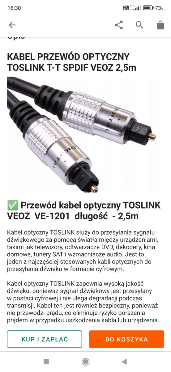

    Więc co dokładnie mam zrobić , jaki kabel ogarnąć ? Można przykładowe foto kabla , bo jestem zielony w tym wszystkim.

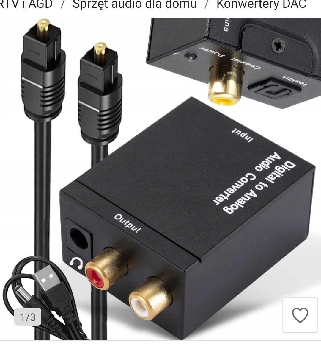

    >>21406310
    Czy taki kabel wystarczy ?
    Kabel optyczny TOSLINK T-T SPDIF VEOZ 2,5m z opisem zastosowania.
  • #9 21407118
    Zaz13
    Poziom 29  
    Posty: 1145
    Pomógł: 132
    Ocena: 255
    To przewód optyczny,jest dobry ale potrzebujesz jeszcze adapter z optycznego na RCA.
    Konwerter audio z przewodami optycznymi Toslink i kablami RCA
    Coś takiego i tu jest z przewodem.

    Gniazda chinch w TV to porty WEJŚCIA video/audio.
    Tak jak piszą, potrzebujesz specjalny konwerter z optycznego sygnału na chinch - np. FiiO D3 załatwia sprawę.
