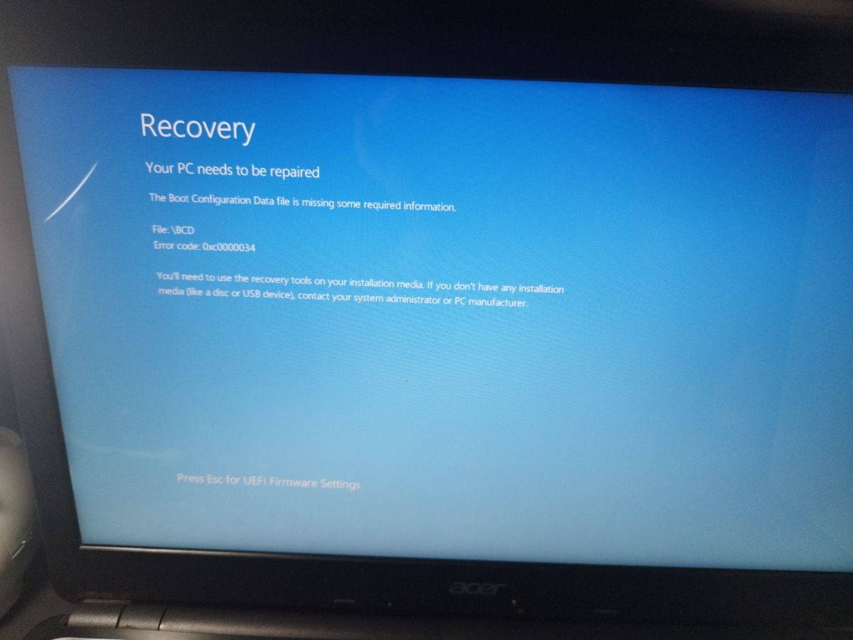

    Jak odzyskać dane z niedziałającego komputera? Zdjęcia, pliki, programy
    Bardzo proszę o pomoc pilną pomoc
    Nie mogę uruchomić komputer a mam tam prywatne dane np. zdjęcia pliki programy itp
    Włożyć dysk w obudowę USB (SATA lub M.2, nie napisałeś jaki jest dysk w tym urządzeniu) i podłączyć do innego komputera. Przekopiować pliki typu zdjęcia, filmy itp.

    Ze względu na ubogie informacje na temat komputera i dysku na ten moment jedyna rekomendacja z naszej strony i prawidłowa procedura pracy powinna wyglądać następująco:
    Wyjęcie dysku z komputera i podłączenie do innej jednostki lub uruchomienie systemu live.
    Wykonanie kopii posektorowej na na inny dysk lub do obrazu.
    Odzysk danych z wykonanej kopii.
    Reinstalacja systemu i przywrócenie odzyskanej zawartości.

    Po pierwsze, kopia dysku nigdy nie jest złym pomysłem.
    Po drugie, potrzebny pusty pendrive+program Yumi + 2 obrazy iso z internetu. Linux mint z persystencją +2GB oraz Hirens. Oraz trzeci obraz iso aomei winpe.
    Aomei winpe - prosty jak cep i też niedoskonały programik bootowalny z pena do robienia obrazów.
    Za to wygodny i jeśli zainstalowany na PC z win, to pozwala montować wykonane obrazy jako lokalne dyski twarde bez kombinacji z kernel driverami - tym samym i funkcjonalność ograniczona do poziomu explorera windows.
    Po co linux? Do kopiowania. Ponieważ ignoruje windowsowe uprawnienia dostępu bez kombinowania - dostęp do folderów użytkownika (C:\users\...) i w zasadzie wszystkiego innego. Jeśli by jednak coś nie pasowało, to wersja Mint 19 jeszcze "o nic nie pyta", tylko robi.
    Zawiera też pakiet dd (a jak nie to komenda: sudo apt install dd), który potrafi zrobić porządny obraz dysku lub partycji 1:1.
    Obrazy do przeglądania nawet 7 zipem lub do zamontowania przez sterownik imDisk w win lub do zamontowania w lin przez loopback - najwygodniej pakietem systemowym - "Dyski".
    Po co Hiren's? - aby spróbować naprawić sobie BCD (zgodnie z błędem, to Koledze padło) i ogólnie bootloader. W nim odpalamy cmd i odpalamy komendę: bootrec /rebuildbcd
    Potem dalej z instrukcjami na ekranie.

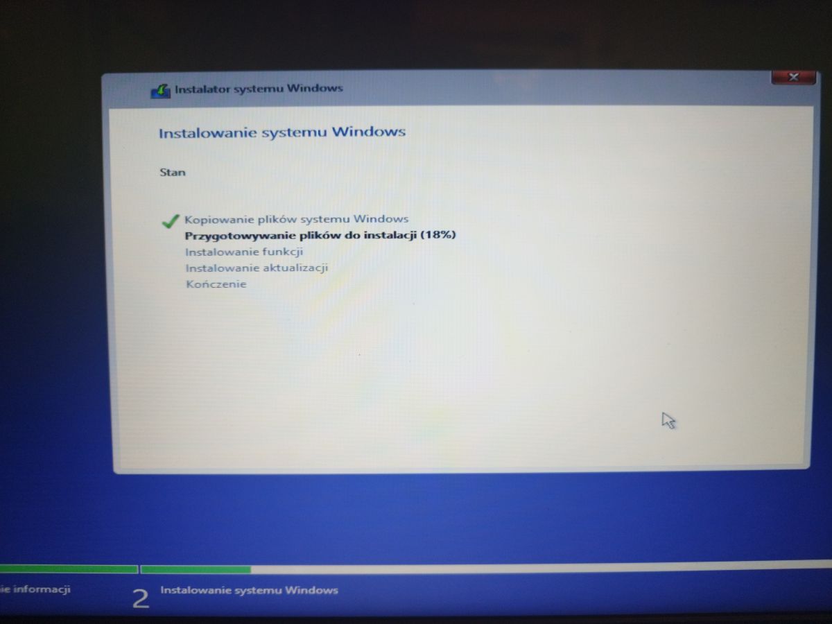

    Zgrałem sobie dane na pendriva, bo jest taki błąd w Windowsie i go wykorzystałem. Wygrałem te dane, co chciałem na pendriva i wgrałem nowy system.
    Ekran instalatora systemu Windows pokazujący postęp instalacji na poziomie 18%.
    Dziękuję wszystkim za pomoc.
