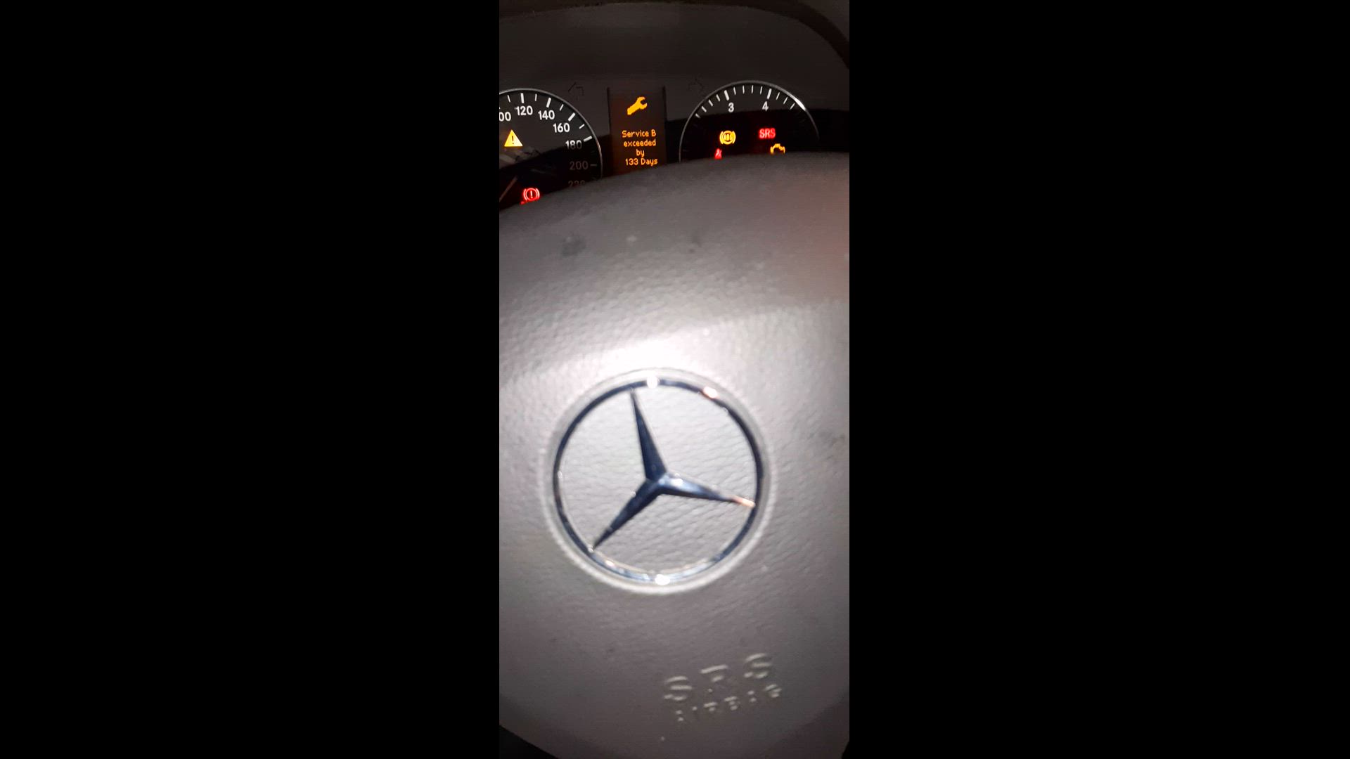

    Witam serdecznie, borykam się od kilku dni z autem Mercedes A150 W169 1.5 benzyna, manualna skrzynia biegów. Coś ostatnio chrupnęło przy ruszaniu delikatnie i zostałem bez biegów. Zostawiam film, jak to wygląda. Ktoś ma pomysł, co się stało?

    No to było tak, wsiadam do auta, odpalam, wciskam sprzęgło, jedynka, puszczam powoli, czuć że auto chce ruszyć, puszczam do końca sprzęgło i wtedy metaliczny dźwięk coś pod blaszany odgłos chrupnięcia gruchnięcia i po wszystkim, auto bez biegów, mogę wrzucić każdy bieg bez sprzęgła tak jak to robię na filmie wsteczny też bez biegu nie jedzie można gazować biegi wrzucać i nic więcej się nie dzieje podejrzewam, że poszło sprzęgło tzn tarcza się urwała jest to możliwe?

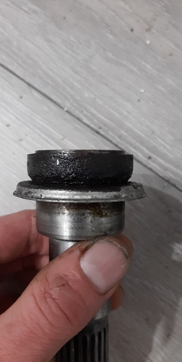

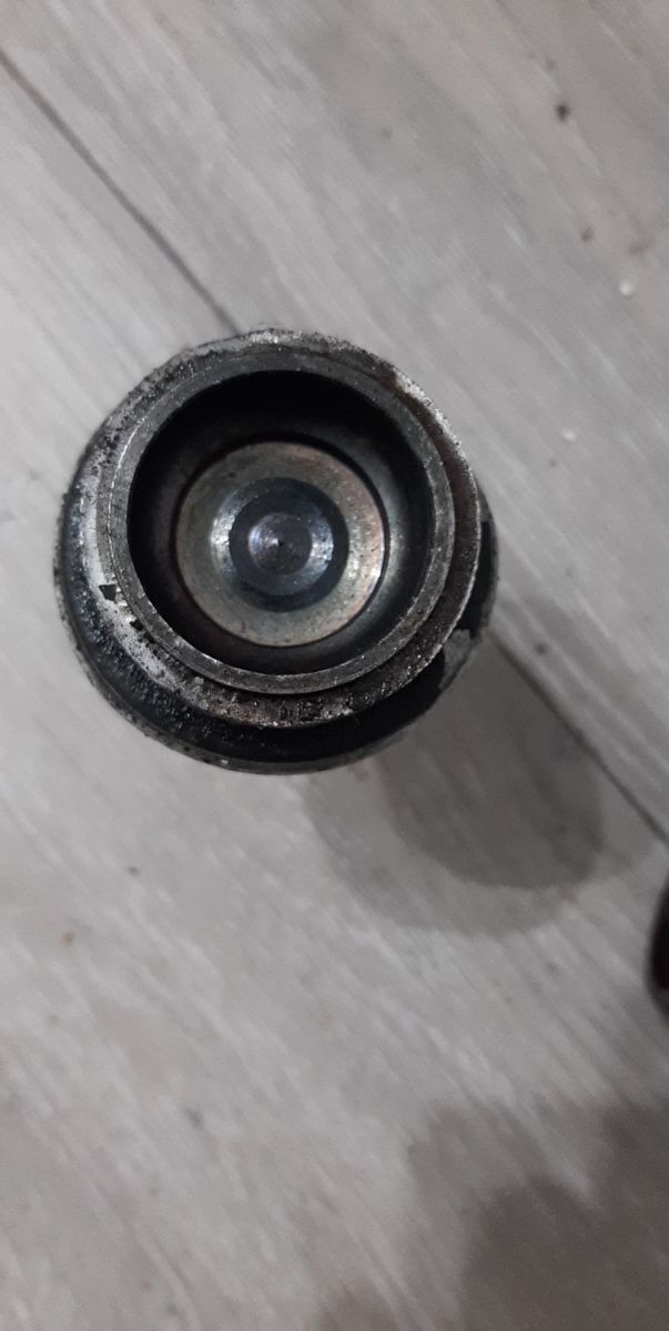

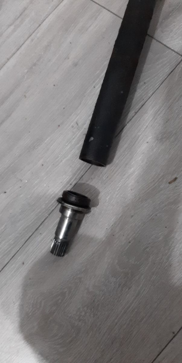

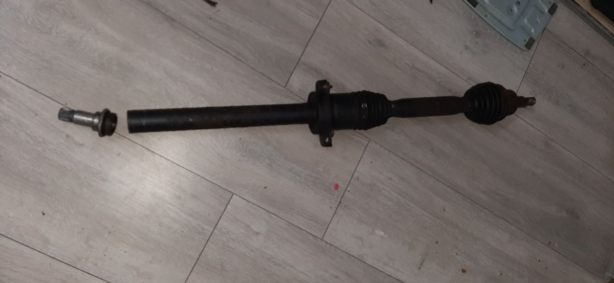

  • #17 21427960
    siemaelka
    Posty: 10
    Już wiadomo, co poszło, ale jak to możliwe?
    Czarny wał napędowy leżący na podłodze z drewna.
  • #18 21428116
    alex222
    Posty: 356
    Pomógł: 12
    Ocena: 45
    Na moje oko, to wada fabryczna. Może przy odlewie lub hartowaniu, tego raczej nikt precyzyjnie nie stwierdzi.
  • #19 21428286
    siemaelka
    Posty: 10
    Też tak myślę
    Metalowa część w kształcie cylindra z wgłębieniem, widziana z góry.
    Osoba trzyma zużyte łożysko oporowe na tle drewnianej podłogi.
    Uszkodzony wałek przy części metalowej i gumowej na podłodze.

    Pewnie wiesz jak działa uklad różnicowy, i w Twoim przypadku zadziałał. Gdy jedno z kół miało ciężej obracać się to uklad różnicowy przekazywał naped na te kolo którym było obracać lżej. A w Twoim przypadku obracać lżej było tym na którym była peknieta półoś napedowa. Zgrzytało bo włączałeś biegi bez sprzęgła. Na moje oko i tak naprawa będzie o niebo prostsza od zaglądania do skrzyni. Biegów przy uruchomionym silniku z pewnością nie należy wrzucać bez sprzęgła.

    Oś wymieniona auto śmiga jak przedtem pozdrawiam siema
