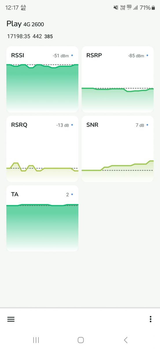

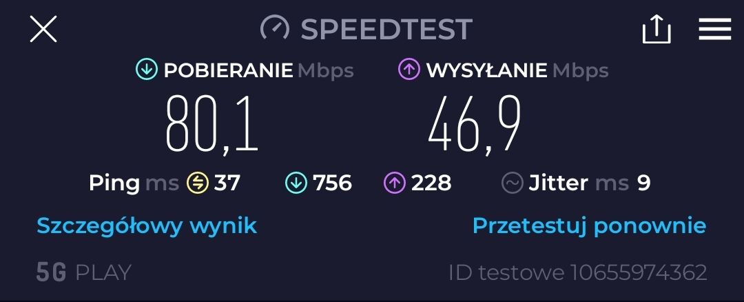

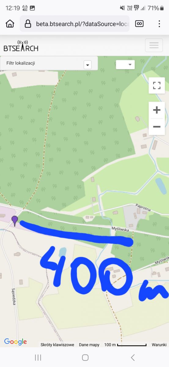

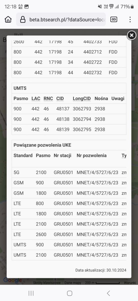

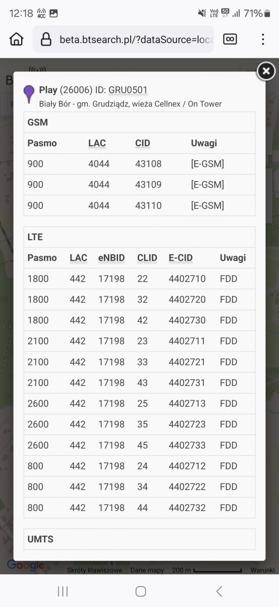

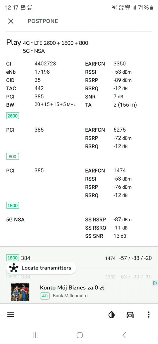

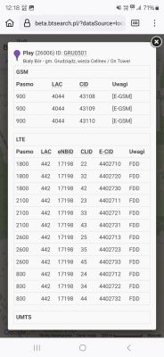

    Planuję wziąć net na kartę SIM z Play'a, okolice Grudziądza, konkretnie Biały Bór. Załączam screeny z net monstera oraz z btsearch. Do nadajnika mam około 400 metrów. Jaki router powinienem do tego dołożyć? Któryś z oferowanych przez Play'a, czy lepiej coś innego? Z anteną czy bez? Bo odległość nie jest duża, a słyszałem już różne głosy... Dołączam też screena ze speedtestu. Wszystkie parametry i speedtest były mierzone przy oknie w kierunku nadajnika. Między domem a nadajnikiem nie ma żadnych budynków, jest tylko kawałek lasu. Jedynie kwestia speedtestu wymaga poruszenia - czasami jest mniej, 20 Mbps, 40 Mbps... ale nadal to działa ok. Używam routera w telefonie do PC, da się grać online i ogólnie działa lepiej niż kabel, który mamy z Orange (miedź), no tam to w porywach jest 7 Mbps...
    Co do routera to muszę jeszcze rozwiązać kwestię Wi-Fi na cały dom, który jest piętrowy (parter, 1p oraz 2p). Doradźcie, co robić, dzięki!
    Edit:
    Dodam tylko, że mam router który mogę użyć jako repeater wiec jedna rzecz już odpada.
    Zrzut ekranu z aplikacji Net Monster pokazujący parametry sygnału sieci 4G dla Play.
    Zrzut ekranu z aplikacji monitorującej połączenie sieciowe, pokazujący parametry sygnałów LTE i 5G.
    Zrzut ekranu strony btsearch.pl z informacjami o nadajniku sieci Play w Białym Borze, gmina Grudziądz, z pasmami GSM i LTE.
    Zrzut ekranu przedstawiający dane z btsearch.pl dotyczące dostępnych pasm i standardów sieci komórkowej w okolicy Białego Boru.
    Mapa pokazująca lokalizację i odległość 400 metrów do nadajnika w okolicach Białego Boru.
    Zrzut ekranu z wynikami testu prędkości internetu pokazującego prędkość pobierania 80,1 Mbps i wysyłania 46,9 Mbps.

    Telefon łaczy się na 5G 2100 N1 z 2 sektora na tym BTS-ie, do tego agregacja LTE2600 +1800+800, kotwica na LTe2600, parametry sygnału w oknie poprawne , SINR słaby, wyklucza pracę w modulacji QAM256. Osiagi poprawne choć tyłka nie urywają. Sektor 2 na azymut 130 czyli na Biały Bór więc zapewne najmocniej obciążony.
    Najbliższy BTS Play z prawdziwym 5G3500 N78 na Sobieskiego 6, na BTS-ie przy Droga Kaszubska 15 jest póki co tylko pozwolenie na N78.

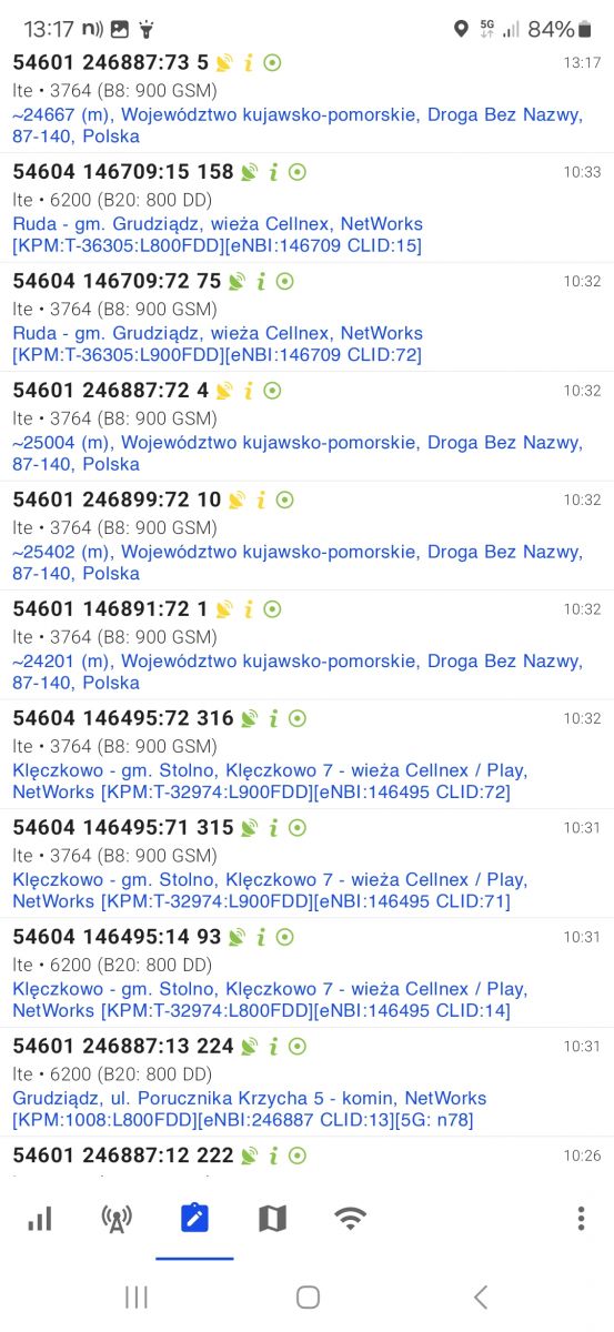

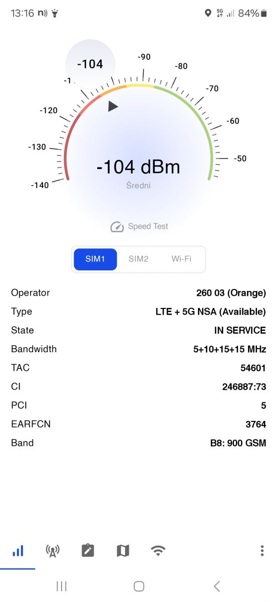

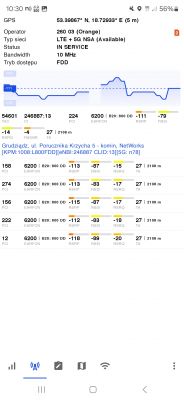

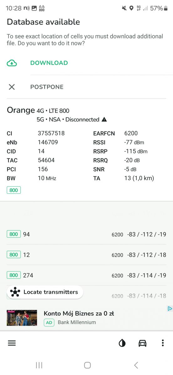

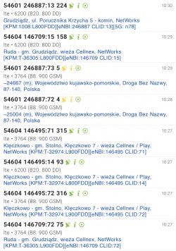

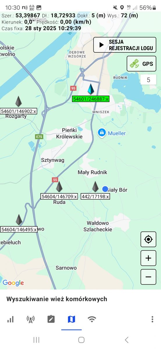

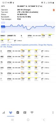

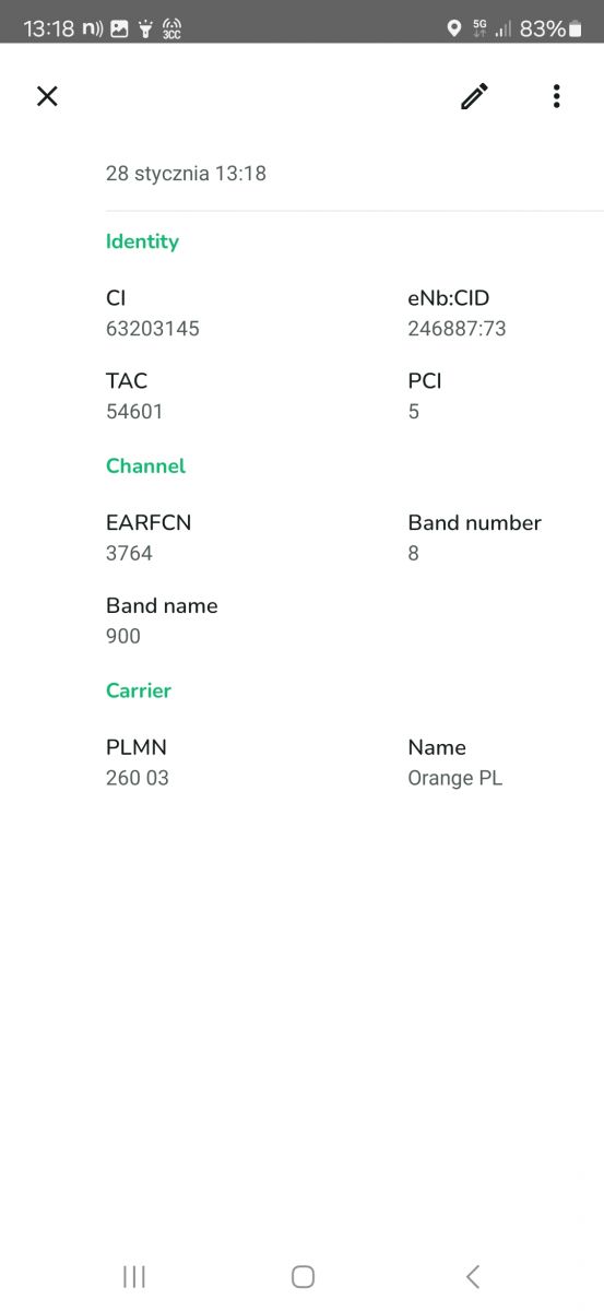

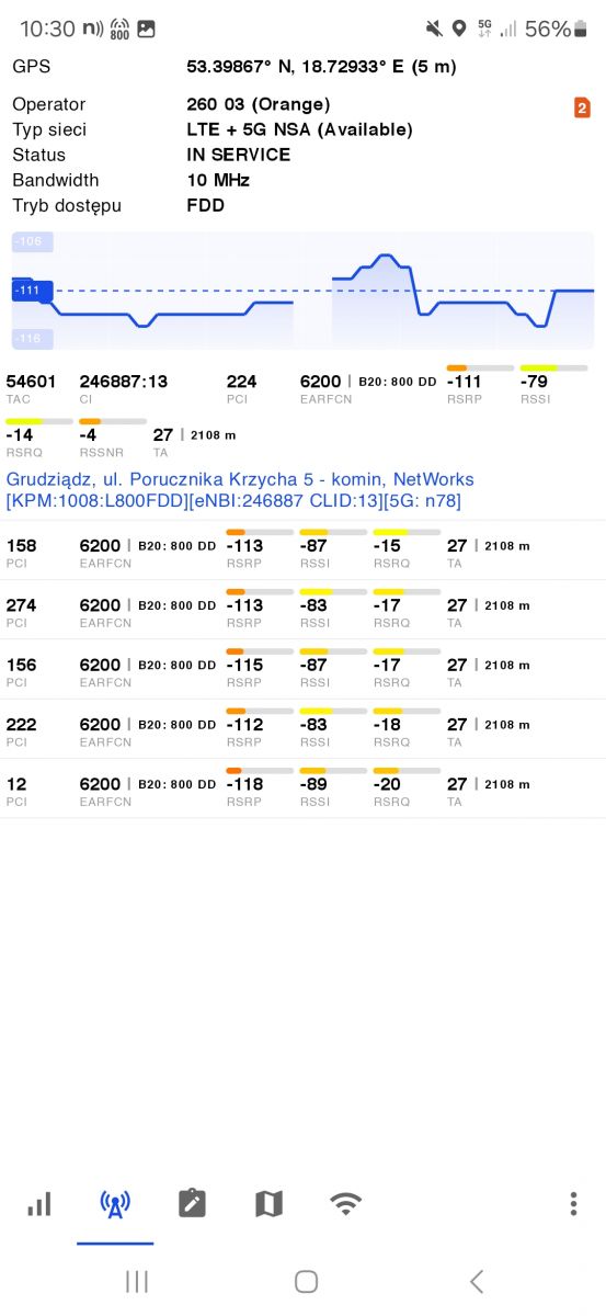

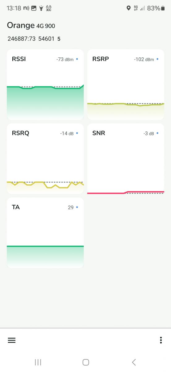

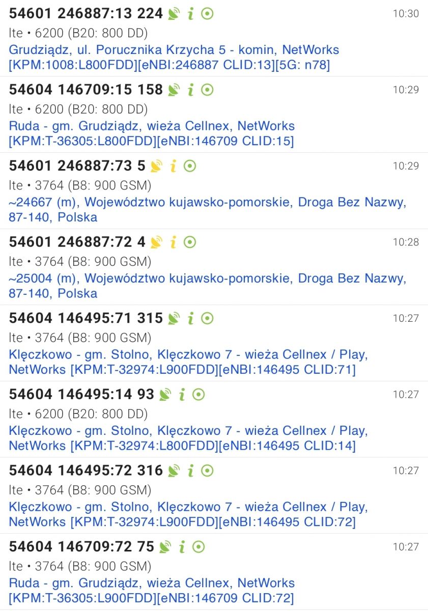

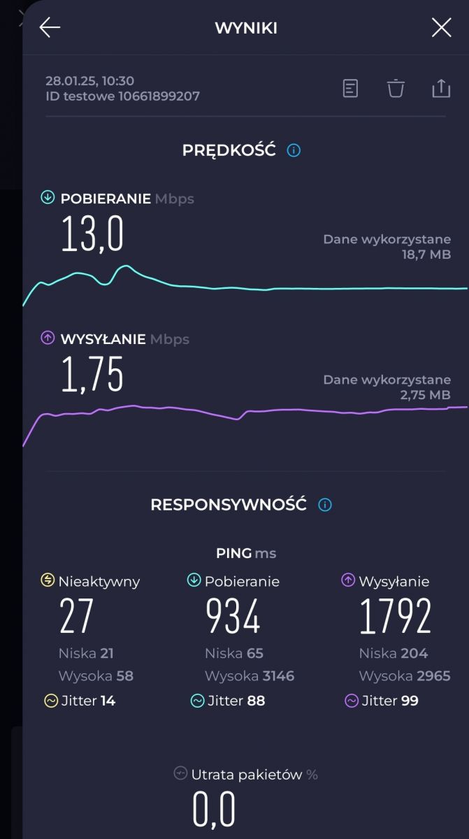

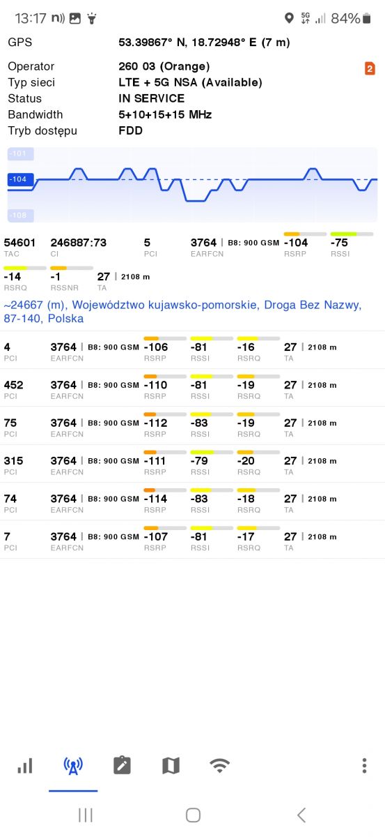

    >>21409707 @matek451 kupiłem kartę z Orange i wrzucam wyniki. Ogólnie przez godzinę użytkowania tej karty zauważyłem, że łączyła się z kilkoma BTS-ami (chyba), ale wyniki (transferów) wszędzie były zbliżone lub słabsze.
    Zrzut ekranu z wynikami testu prędkości internetowej dla karty Orange. Zrzut ekranu z aplikacji Speedtest pokazujący prędkości pobierania i wysyłania dla sieci 5G Orange. Zrzut ekranu z aplikacji pokazującej mapę z lokalizacjami wież komórkowych. Wyniki pomiarów sygnału komórkowego dla karty sieci Orange w różnych lokalizacjach. Zrzut ekranu z aplikacji do monitorowania sieci komórkowej pokazujący szczegóły połączenia LTE i 5G oraz parametry sygnału dla karty Orange. Ekran telefonu komórkowego pokazujący wynik testu sygnału sieci. Zrzut ekranu aplikacji z danymi o sieci komórkowej Orange 4G LTE 800. Ekran telefonu z wynikami pomiarów sieci 4G Orange, pokazujący RSSI, RSRP, RSRQ, SNR i TA.
    Co myślisz?
    Jakie rady?

    Kluczowe jest logowanie z 10.30 do BTS-a na Krzycha, tom połaczenie z kotwicą na LTE800 ale w 5G N78 ale też na N1 o 10.29. Sektor 3 na LTE800 sygnał bardzo słaby, na N78 brak parametrów sygnału. Gdzie wykonane te testy, ogólnie telefon skacze po BTS-ach , loguje sie też do Kleczkowa i do Rud na LTE800/900.

    Testy wykonałem na dworze, 20-30 metrów od domu. Właśnie sam zauważyłem, że skacze... Ciężki temat z tym jest. Niby coś działa, ale dupy nie urywa :)

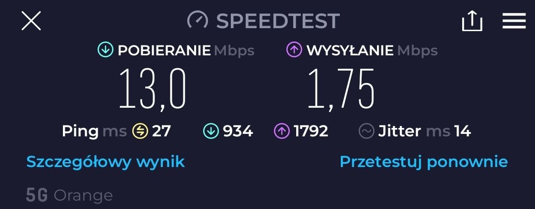

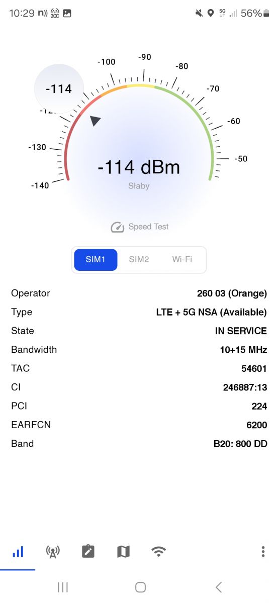

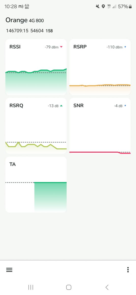

    Wiec tak, na dach nie dam rady wejść, ale byłem na poddaszu, wiec najwyzej jak się da. Wysokość 2 piętra, jedynie że pod dachem. Wrzucam to, co wyszlo:

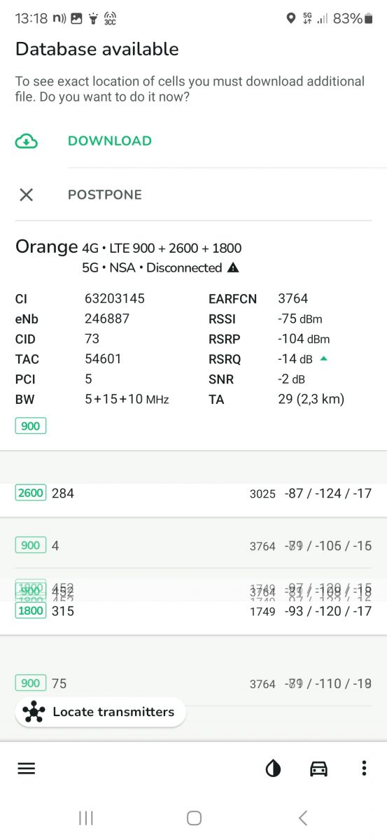

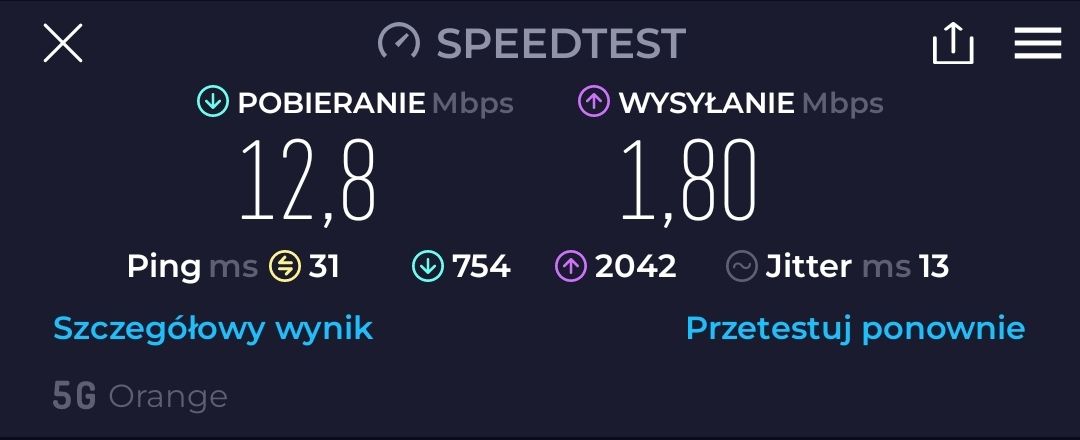

    Zrzut ekranu z wynikami testu prędkości Internetu, pokazujący prędkość pobierania 12,8 Mbps i wysyłania 1,80 Mbps. Zrzut ekranu z informacjami o sieci komórkowej z aplikacji na smartfonie. Zrzut ekranu pokazujący parametry sieci komórkowej Orange 4G na telefonie. Zrzut ekranu z aplikacji pokazujący szczegóły połączenia komórkowego sieci Orange 4G LTE z parametrami sygnału. Zrzut ekranu z aplikacji pokazującej szczegóły połączeń mobilnych w różnych lokalizacjach z parametrami technicznymi. Zrzut ekranu aplikacji diagnostyki sieci komórkowej z informacjami o sygnale i lokalizacji. Ekran pokazujący siłę sygnału sieci komórkowej na poziomie -104 dBm.

    Telefon loguje się do Krzycha. kotwica LTE900, sygnał dostateczny, bardzo słabo na LTE2600/1800 , to 5G ale raczej na N1 a nie na N78, sygnał tłumi dach nad poddaszem. Ogólnie to ze loguje się do Krzycha daje jakieś szanse na N78 z niego. Sprawdź w terenie gdzieś blizej BTS-a czy zalogujesz się do 5G N78, zrób speedtest. Na tym paśmie przy poprawnym sygnale DL po kilkaset Mb/s.
