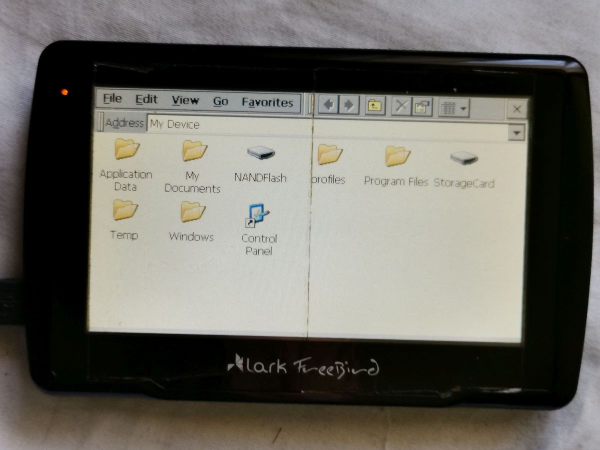

    Cześć. Wpadła mi w ręce nawigacja lark freebird 35.7. Proszę o pomoc jak ją odblokować. Dodam że w tej tematyce jestem zielony.😀

    Ano właśnie... Aby zacząć jakąkolwiek dyskusję i poradę musisz napisać co masz czynne, co Ci się uruchamia i do jakiego momentu po nacisku na przykład na początek przycisku służącego do włączania nawigacji, a Ty nic nam o tym nie piszesz. I nie ułatwiasz - masz chociaż instrukcję obsługi do tej nawigacji? Korzystałeś w życiu z jakiejkolwiek nawigacji? Akumulator ma sprawny? Posiadasz kabel zasilający? Po prostu sam powinieneś cokolwiek napisać o jej stanie?
    Gadasko14 napisał:
    Wszystko tak
    Co oznacza w/w odpowiedź na moją wcześniejszą wypowiedź - nadal nie ułatwiasz nam rozwiązania Twojego problemu taką odpowiedzią?
    Jeżeli wszystko masz sprawne to w czym problem?
    Jeżeli wszystko jest sprawne to według tego np. https://www.elektroda.pl/rtvforum/topic1686291.html
    krok 1 - zainstaluj Automapę za pomocą instrukcji obsługi oraz komputera na karcie pamięci zewnętrznej obsługiwanej przez Twoją nawigację,
    krok 2 - włóż kartę pamięci do nawigacji,
    krok 3 - wejdź w ustawienia nawigacji i przestaw ścieżkę dostępu do pliku uruchomieniowego z Mapa Map w pamięci wewnętrznej na Automapę w karcie pamięci zewnętrznej i to tyle... I to się niby nazywa "odblokowanie" nawigacji do pracy z obcą mapą. Ale podkreślam, nikt tej nawigacji nigdy niczym nie blokował.

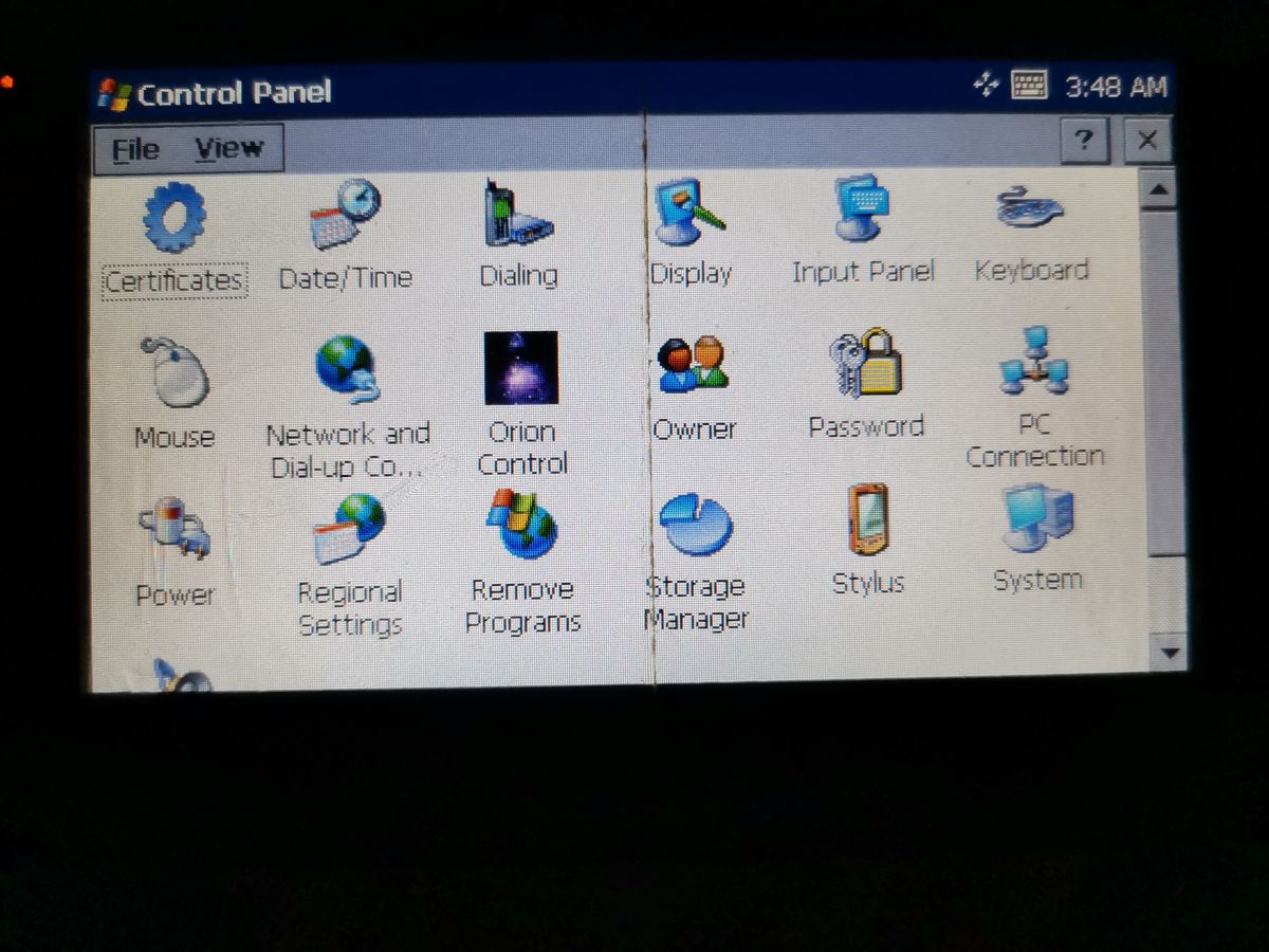

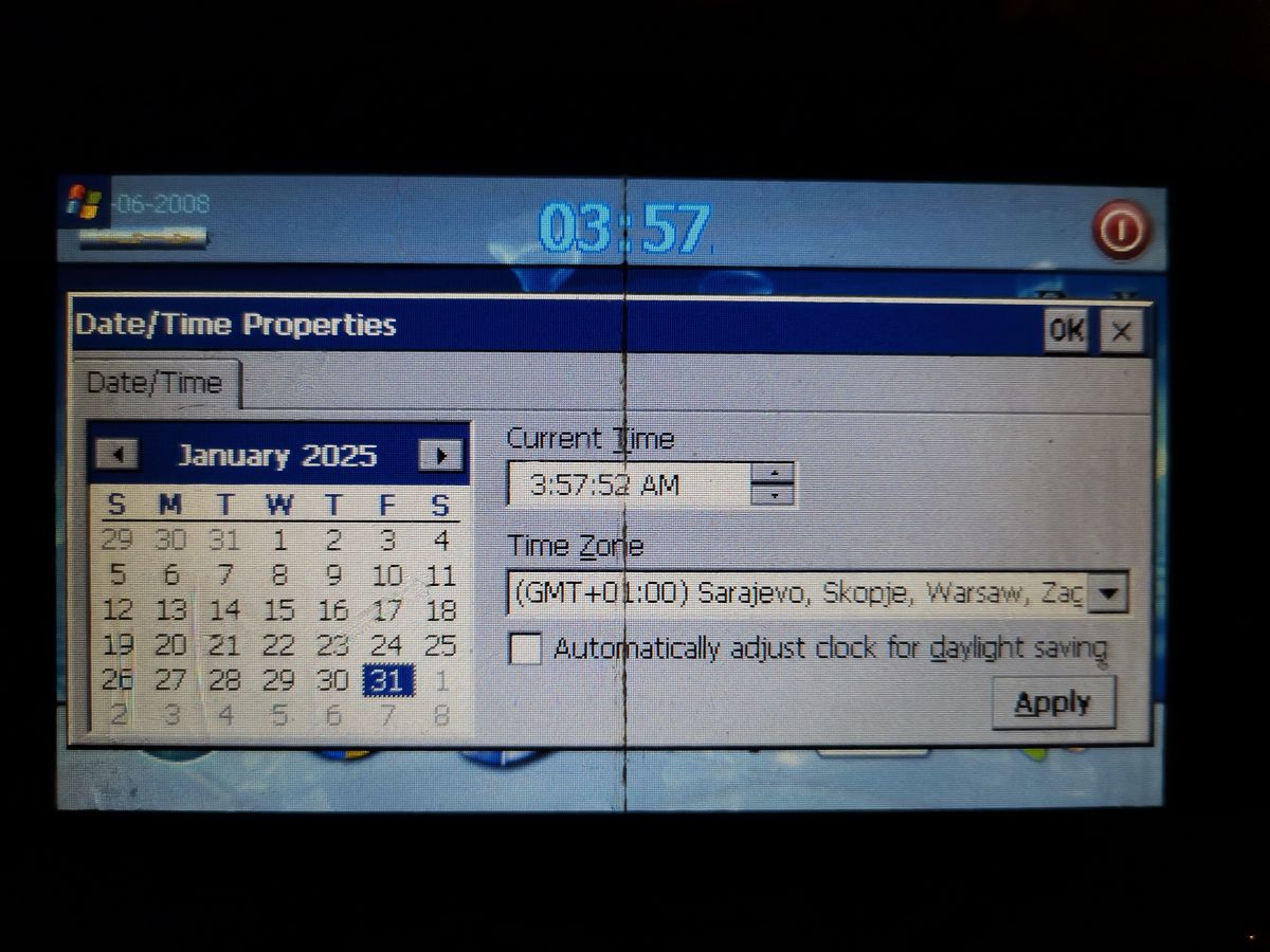

    A może Ty zacznij w kroku zerowym od przywrócenia nawigacji ustawień fabrycznych patrz str. 18 instrukcji obsługi Ale wcześniej podeślij mi na priv instrukcję obsługi jaką posiadasz.
    Coś mi się wydaje, że nie rozumiemy się kompletnie a temat Twojego problemu nie odzwierciedla tego co chcesz osiągnąć?
    A osiągnąć można wiele jak ja kiedyś na Larku 43.3, nawet takie swoje menu na karcie zewnętrznej bez potrzeby ingerencji w strukturę karty pamięci wewnętrznej: https://obrazki.elektroda.pl/8034983500_1304406778.jpg
    Po prawie 8 latach użytkowania Larka 43.3 jaki posiadam, akumulator starcza już na kilkanaście sekund samodzielnej pracy ale pamięć wewnętrzną mam dziewiczą i nigdy ne używaną w zakresie MAPY MAP. Urządzenie nadal poprawnie pracuje przy zasilaniu z gniazda zapalniczki z Automapą uruchamianą z pamięci zewnętrznej...
    Co prawda Lark 35.7 zapewne oferuje mniejsze możliwości pamięciowe od Larka 43.3, ale jak go poznasz to może coś z niego wyciśniesz? Te opcje są ważne:

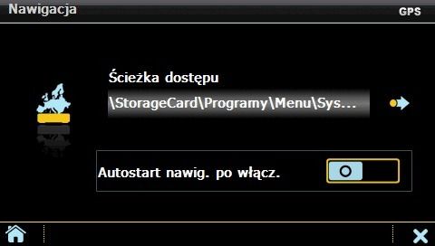

    Ekran ustawień nawigacji z opcją zmiany ścieżki dostępu i autostartu mapy
    W/w grafika pochodzi z Larka 43.3 ale Ty też powinieneś mieć podobne opcje?
    Po wyłączeniu opcji autostartu mapy powinien Ci się włączyć pulpit Windowsa CE podczas następnego uruchomienia nawigacji, może tylko o to Ci chodziło?
    Jeżeli Ci się nie włączy pulpit po zresetowaniu do ustawień fabrycznych czy tez po ustawieniu autostartu na pulpit w w/w opcji na grafice, to znaczy, że masz system Windowsa CE uwalony... Ale to też idzie poprawić/naprawić przy odrobinie dociekliwości gdy jakiś użytkownik na przykład wykonał kopię plików systemowych i ją udostępnił, czy udostępni bo na przykład "zachomikował" Link...

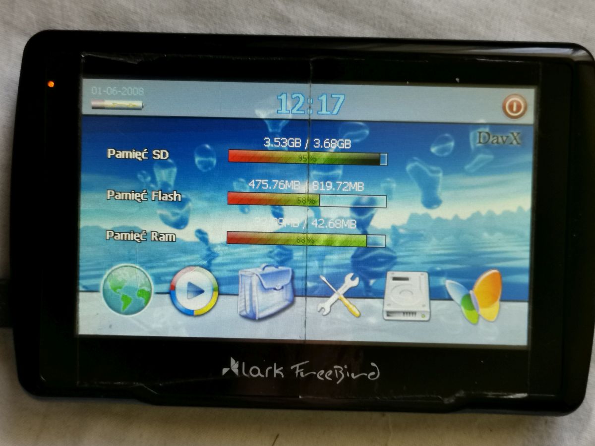

    LARK 35.7 ma wbudowany 1 GB pamięci flash plus slot na karty SD. Trochę szkoda że nie obsługuje SDHC, więc maksymalny rozmiar karty to 2 GB, póki co wystarcza to jednak do wgrania każdego programu nawigacyjnego dot np. samej Polski. Nadal nie wiemy jaką masz wersję oprogramowania w swoim Larku, więc to co wyżej napisałem może być niekoniecznie prawdą o czym czytaj tutaj: https://www.elektroda.pl/rtvforum/topic1445328.html
    Nadal nie wiemy w jakim celu chcesz uzyskać czysty pulpecik? Albowiem czysty pulpit nie oferuje uruchomienia żadnej ikony, czyli żadnego programu systemowego, nawet eksploratora z dolnej belki jak w innych systemach, albowiem system Windows CE jest tak okrojony w tej nawigacji, że nie ma tam żadnego pliku .exe, nawet eksploratora plików, więc co Ci da czysty pulpit? Chcąc to uzyskać musisz posiąść trochę wiedzy o samodzielnym dogrywaniu plików na tę nawigację w odpowiednie miejsca, co jest niebezpieczne w przypadku ingerencji w pamięć wewnętrzną Flash tego urządzenia o czym powiadomiła Cię sztuczna inteligencja. Całkiem bezpieczne są natomiast operacje dogrywania potrzebnych plików na kartę zewnętrzną SD np. wyżej wspomnianego eksploratora plików, czytnika MP3, czytnika plików tekstowych, filmowych, zegara, nawet okrojonego Worda w celu przekształcenia w/w nawigacji na mikrokomuterek jak i dogrania dowolnej mapy na kartę zewnętrzną SD jest także całkiem bezpieczne. Potem trzeba nauczyć się tworzenia menu wyboru w/w programów do uruchomienia, czyli stworzenia ikonek na pulpicie aby obsługiwać je wskaźnikiem dotykowym, co jest możliwe do zrobienia. Długa droga przed Tobą... Wszystkie te w/w czynności możesz i musisz się nauczyć przeszukując sieć i elektrodę, niekoniecznie w zakresie LARKA 35.7 ale także LARKA 43.3 wpisując w google odpowiednie hasło np. "gotowy skrypt menu pod swojego LARKA" https://www.elektroda.pl/rtvforum/topic2479128.html
    Przestrzegam jednak, że ma to być skrypt przeznaczony dla karty zewnętrznej SD a nie mieszający w pamięci flash urządzenia! Najlepiej gdyby ktoś Ci przesłał gotowy skrypt a najlepiej nawet całą pamięć zgraną z karty zewnętrznej SD to byś sobie to skopiował na swoją kartę zewnętrzną SD i przestawił ścieżkę dostępu do uruchomienia tego skryptu z karty zewnętrznej SD i to byłoby wszystko najbezpieczniejsze dla Ciebie skoro piszesz, że jesteś zielony w tych tematach, albowiem nadal podkreślam, że ta nawigacja nie jest w ogóle niczym zablokowana co sugerujesz w swoim temacie problemu jaki tu zamieściłeś o czym nawet tutaj pisze w tym linku: https://www.ceneo.pl/2813238?srsltid=AfmBOoqegRVszSAPtBd73Z982dWSr3h2Aow07galQt6PgwQKrn8ECUsZ
    Działając pochopnie i bez wiedzy możesz tylko uwalić sobie tę nawigację.
    Osobiście posiadam możliwość zgrania mojej karty zewnętrznej SD z nawigacji LARK FREE BIRD 43.3 ale nie wiem czy nada Ci się to pod Twojego Larka, trzeba wypróbować bo Windows CE jest niby taki sam 5.0 czy tak? Ale wersja oprogramowania może być inna i nie gwarantuję zgodności programowej... Niemniej jednak na swoim komputerze mógłbyś prześledzić jak wyglądają skrypty menu tworzone w celu wyświetlania pulpitu Windowsa CE 5.0 na podobnej nawigacji. Jeszcze raz przestrzegam przed kupowaniem czy zaopatrywaniem się w "gotowce" ingerujące w pamięć wewnętrzną FLASH tego urządzenia! Tak na dobrą sprawę nie wiem nadal, czy masz sprawną tę nawigację?
    Głupotą jest zaopatrywanie się w jakieś nieznane UNLOCK albowiem z uporem maniaka piszę od początku w tym temacie, że ta nawigacja nie jest niczym zablokowana! Jest ona zablokowana Twoją i wyłącznie Twoją niewiedzą o niej!
    Na elektrodzie znajdziesz wiele informacji Ci pomocnych:
    https://www.elektroda.pl/rtvforum/topic1982882.html
    https://www.elektroda.pl/rtvforum/topic1983047.html#9449022

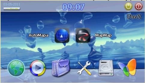

    Osobiście gdzieś w zakamarkach mam zgraną całą kartę SD z której na Larku 43.3 uruchamiam takie menu:
    Ekran główny nawigacji GPS z ikonami AutoMapa i MapMap oraz godziną 09:07.
    Zauważ, że tutaj pulpit nie ma dolnej belki a górną a na niej minimum...
    Uważam, że Tobie potrzebny jest bezpieczny backup karty SD z której miałbyś możliwość uruchomienia pulpitu a z niego tego czego chcesz, bo sam pulpit stworzony "sobie a muzom" z którego nie można nic uruchomić mija się z celem. A więc czekaj, może ktoś Ci udostępni zrzut pamięci z karty zewnętrznej SD oferujący Ci to, na czym ci zależy? Ale musisz sprecyzować na czym Ci zależy a przede wszystkim w jakim celu? Bo na razie skrzętnie ukrywasz ten cel jak i wszelkie informacje o swojej nawigacji, nie umieszczając nic, nawet jednego zdjęcia o jej stanie czy zaawansowaniu Twojego zaangażowania w rozwiązanie Twojego problemu? W sieci znajdziesz wiele gotowców UNLOCKÓW ale i takie ostrzeżenia: Uwaga! Na Larku 35.6, 35.7 (zwłaszcza SDMMC) i 35.8 te pliki potrafią rozsypać pulpit główny Larka lub zawiesić urządzenie i wtedy TYLKO SERWIS.
    WGRYWASZ NA WŁASNĄ ODPOWIEDZIALNOŚĆ !!!!!

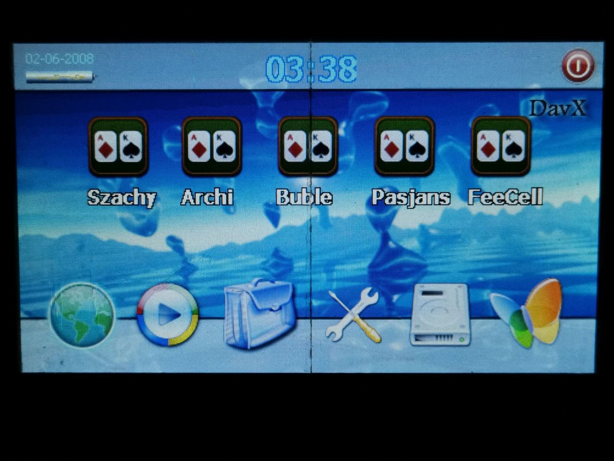

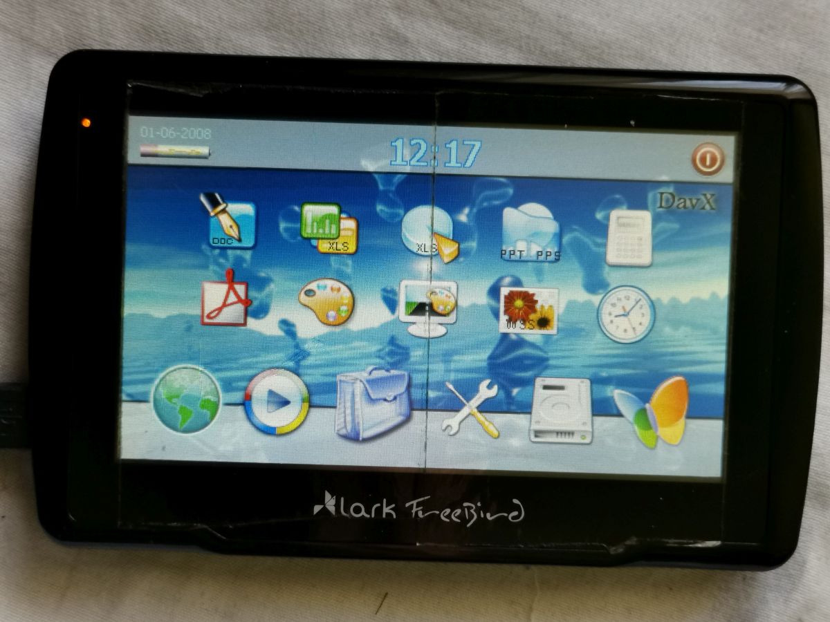

    Opis krok po kroku dot. LARK 43 3 ikony na pulpit własne menu bez Automapy:
    Potrzebna karta pamięci SD – może być 1 GB lub inna obsługiwana przez Twoją nawigację.
    Formatujemy ją na FAT-32 gdy jest sformatowana w innym systemie plików,
    Kopiujemy za pomocą dowolnego komputera na tę kartę pliki rozpakowane z paczki znalezionej w internecie w postaci gotowca przeznaczonego wyłącznie na kartę SD zewnętrzną autorstwa jak wyżej grafika opiewa chyba DavX,
    Wkładamy kartę do slotu nawigacji w miejsce na nią przeznaczone przy wyłączonej nawigacji,
    Załączamy nawigację,
    Wchodzimy w USTAWIENIA i ustawiamy ścieżkę dostępu na plik SystemInformation.exe znajdujący się w katalogu na StorageCard/Programy/Menu,
    Ikonka sposobu autostartu nawigacji po włączeniu pod w/w ścieżką dostępu ma być włączona na "I" ON (w prawo), nie tak jak na tej grafice https://www.elektroda.pl/rtvforum/topic4101893.html#21415548#gallery-1 ZERO ma być niewidoczne.
    Wychodzimy z menu konfiguracyjnego,
    Wyłączamy nawigację i włączamy ponownie,
    I to wszystko odbyło się bez żadnej ingerencji i dogrywania, odblokowywania, czy podmiany jakichkolwiek plików w pamięci wewnętrznej nawigacji NANDFlash!!!!!!!!!!!!!
    Jak jest zbudowane menu to znajdziesz to w jawnym, nie ukrytym pliku SET.ini w podkatalogu Programy/Menu/Ikony na karcie zewnętrznej SD, patrz również załącznik do tego postu.
    Gdy nie chcesz ikon to opuszczasz poszczególne sekcje dotyczące niechcianych ikon w pliku SET.ini a zostawiasz tylko ikonę prowadzącą do explorer.exe i to wszystko zadziała z moją paczką spod Larka 43-3 o ile Twój Lark ma taką samą rozdzielczość roboczą ekranu w pikselach jak mój LARK i o ile wersje Windowsów CE (softu) są takie same… Gdy nie zadziała, to szukaj kogoś co by Ci podesłał podobnego gotowca w postaci paczki kopiowanej bez ingerencji w NANDFlash tylko i wyłącznie na kartę zewnętrzną SD ale kompatybilną z Twoim softem, czego nadal nie wiemy jaką wersję masz softu w swojej nawigacji… Jest to dla Ciebie najbezpieczniejsze postępowanie…
    Niestety - nie udało mi się znaleźć sprawdzonego, podobnego gotowca dla Twojej nawigacji z w/w powodu, więc tekst ten jest tylko i wyłącznie poglądowym i przykładowym co do kroków najbezpieczniejszych dla Ciebie.
    Gdy nie chcesz pracować z taką kartą, to ją wyjmujesz i przywracasz ścieżkę dostępu sprzed zmiany i masz dziewiczą, niezaśmieconą i jak nówka swoją nawigację nadal…. Moja pracuje już chyba 8 lat i nadal jest dziewicza, przez co nie uruchamia ona w wersji nienaruszonej plików nagromadzonych na karcie SD gdyż i gdy nie ma takiej potrzeby! Wszystkie przykładowe pliki wymagane do stworzenia tego co chcesz wraz z plikami ikon o których była mowa wyżej załączam w paczce niżej. Prowizję za pobranie wyłączyłem bo to nie jest moje autorstwo a chyba DavX? Z czystym sumieniem oświadczam, że taką metodą wyżej opisaną nie odblokowujesz nawigacji bo ona jest odblokowana od nowości i nie zablokujesz jej sobie tak aby był wymagany SERWIS, czego możesz się nabawić stosując podejrzane UNLOCK-ERY czy ingerencje i podmiany plików w pamięci wewnętrznej NANDFlash tej nawigacji... Wszystkie zmiany i podmiany oraz dogrywanie plików Autoamp czy systemowych realizujących wymagane zadania odbywają się na zewnętrznej karcie SD, bez jakiejkolwiek ingerencji w pamięć wewnętrzną, co podkreślam z uporem maniaka na każdym kroku we wszystkich krokach opisanych wyżej. Czy jest to zrozumiałe dla Ciebie? Im więcej gier czy programów chciałbyś umieścić na karcie SD tym obszerniejszą kartę pamięci będziesz potrzebował, a więc musisz ustalić jakie karty i o jakiej objętości Twoja nawigacja toleruje, bo nawet tego nie piszesz od początku, więc trudno Ci cokolwiek doradzać albowiem nie jestem posiadaczem wszystkich wersji nawigacji i wszystkich wersji oprogramowania (softów) do nich...

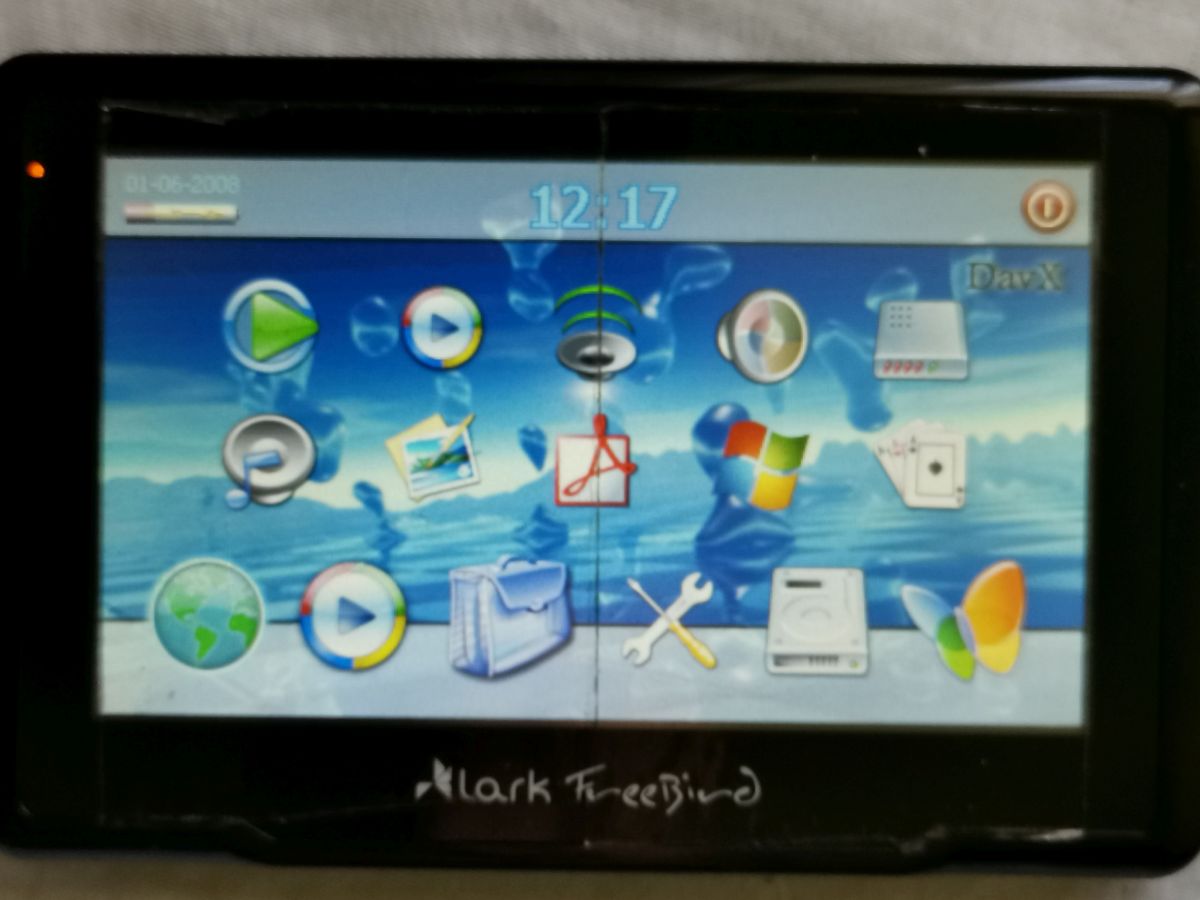

    Ekran nawigacji Lark FreeBird z menu głównym na niebieskim tle i ikonami aplikacji. Ekran nawigacji Lark FreeBird z wyświetlonym menu głównym i ikonami aplikacji. Ekran nawigacji Lark FreeBird wyświetlający informacje o pojemności pamięci SD, Flash i RAM. Wyświetlacz urządzenia Lark FreeBird z otwartymi folderami systemowymi.

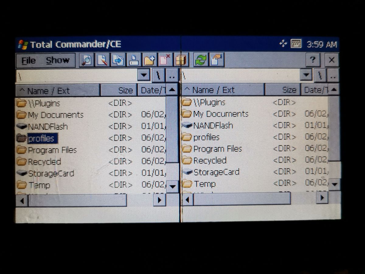

    Te wszystkie programy, których ikony widzisz tu wyżej wraz z dwoma mapami na karcie zewnętrznej w wersjach tylko dla POLSKI wymagają już ponad 4 GB wolnego miejsca na karcie SD a moja nawigacja Lark 43.3 obsługuje karty do 8 GB, więc sobie radzi, bo nie wszystkie programy przecież muszą pracować jednocześnie, zresztą i tak fizycznie jest to niemożliwe przy tym co oferuje Ci procesor tej nawigacji..
    Więc drugą przesłanką za takim sposobem postępowania jak ja opisuję jest to, że wszystkich tych plików nie zmieścisz nigdy, ale to nigdy w pamięci wewnętrznej NANDFlash tej nawigacji, zwłaszcza gdy będziesz chciał przechowywać przykładowe pliki muzyczne mp3, graficzne jpg, tekstowe txt, doc, pdf, xls, prezentacyjne ppt czy filmowe 3gp, mp4, nie mówiąc o ew. grach, gdyż jej pojemność wewnętrzna jest ograniczona w Twoim przypadku chyba do 1GB dla Nawigacji Lark FreeBird 35.7? Zaletą takiego postępowania jest także to, że możesz sobie stworzyć kilka kart SD zewnętrznych na różne okazje i zmieniać funkcjonalność tym sposobem twojej nawigacji w zależności od okoliczności czy nawet funkcjonalności czy też z powodu braku miejsca na pliki na jednej z kart zewnętrznych. Z mojego doświadczenia nadmienię tylko, że warto mieć kopie takich gotowych, działających kart także w innym miejscu na jakimś profesjonalnym "twardzielu" bo nawet nieużywane karty SD, leżące latami jak u mnie, tracą swoje właściwości przechowywania plików, nic nie jest wieczne! Czego doświadczyłem właśnie dzisiaj i o mało co, nie miałbyś nawet tego załącznika poglądowego umieszczonego niżej, gdybym nie miał skopiowanych kart SD jeszcze na twardzielu... Właśnie temu, czyli bezpieczeństwu danych służy wykonywanie sobie kopii wszelkich kart na każdym kroku swojego postępowania a dokładniej nawet przed wykonywaniem wszelkich kroków, które wykonujesz po raz pierwszy, nie posiadając wiedzy o skutkach, przed którymi przestrzega Cię nawet sztuczna inteligencja i zaleca wykonywane kopii bezpieczeństwa przed jak i po osiągnięciu sukcesu w celu jego utrwalenia...
    Ekran nawigacji Lark z widocznymi ikonami gier i narzędzi na tle błękitnym. Ekran Total Commander/CE na urządzeniu Lark. Panel sterowania urządzenia z systemem Windows CE z ikonkami do różnych ustawień. Zrzut ekranu ustawień daty i czasu na urządzeniu z Windows CE.

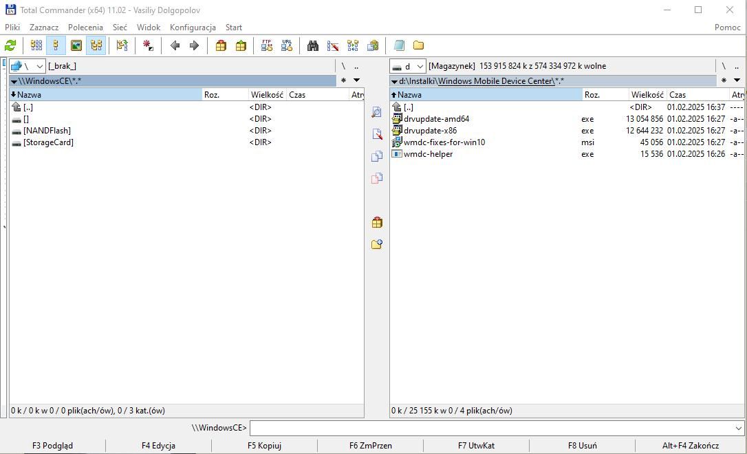

  • #16 21417289
    elktrod
    Poziom 41  
    Posty: 5199
    Pomógł: 765
    Ocena: 1353

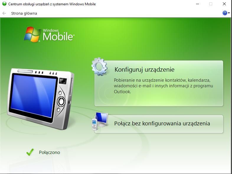

    Do mojego sposobu opisanego wyżej nie ma potrzeby podłączać nawigacji do komputera.
    Ale w celu zrobienia sobie kopii bezpieczeństwa plików nawigacji pod Widows10 możesz spróbować Windows Mobile Device Center wymieniony przez AI oraz w tym linku: https://www.elektroda.pl/rtvforum/topic3456464.html Oczywiście kabel musi być "sygnałowy" czyli przystosowany do transferu danych a nie tylko do ładowania akumulatora.
    Przestrzegam jednak, że wszelkie podmiany plików w pamięci NANDFlash nawigacji mogą skończyć się "zawieszeniem" nawigacji a wtedy SERWIS będzie droższy niż nawigacja.
    Gadasko14 napisał:
    Mam problem. Jak połączyć nawigację z laptopem z Windows 10?
    Podobno można zobaczyć nawigację Lark Freebird pod Total Commanderem z wtyczką wincefs.wfx (na kompie)? Tutaj jest o tym mowa: https://www.elektroda.pl/rtvforum/topic3481937.html
    Ale nie ma tam mowy czy działa to także pod Windowsem 10, więc trzeba to sprawdzić samemu bo nie mam teraz dostępu do żadnej nawigacji aby to sprawdzić?
    Po raz kolejny i nieustanie przestrzegam jednak przed "grzebaniem" i usuwaniem czy podmianą plików nie tylko w NANDFlash ale także w ukrytym katalogu "mesada" o którym mowa w w/w linku!
    Dla potomności: pod Windows 10 działają Windows Mobile Device Center jak i Total Commander po zainstalowaniu 3 z 4 programów z wykazu w prawym okienku zrzutu spod Total Commandera:
    Zrzut ekranu z programu Total Commander pokazujący dwa panele z listą plików i folderów. Zrzut ekranu z Centrum obsługi urządzeń z systemem Windows Mobile z opcjami Konfiguruj urządzenie i Połącz bez konfigurowania urządzenia.
