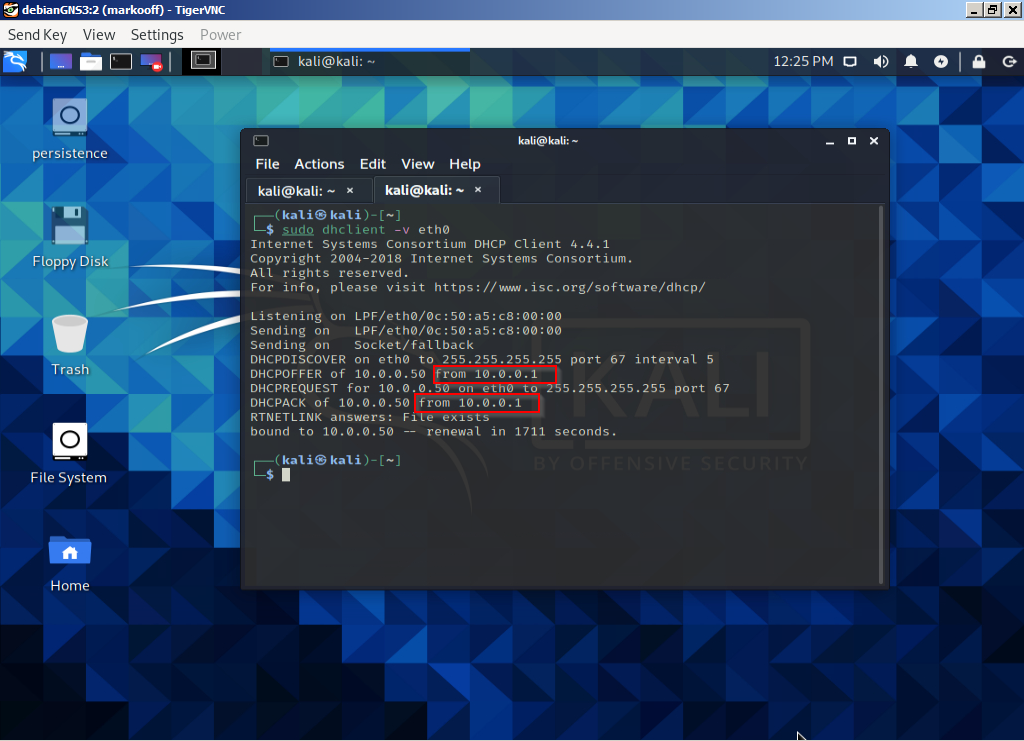

  • #14 21419980
    markooff
    Posty: 719
    Pomógł: 79
    Ocena: 178
    Maciek8493 napisał:
    rozumiem, ale jak sprawdzic ten adres ip?
    Np. z poziomu tego Ubuntu - wydając polecenie :
    sudo dhclient -v [nazwa_interfejsu_podłaczonego_do_switcha]
    W odpowiedzi na pewno otrzyma Kolega informacje o parametrach konfiguracyjnych DHCP - jakie przysłał serwer DHCP (czyli w sytuacji Kolegi - teh hujawej ... )
    Wystarczy przeczytać - tą linijkę z DHCPACK of x.x.x.x from [ tutaj będzie adres serwera DHCPd na Hujaweju ]
    Przykład:
    Zrzut ekranu terminala w systemie Kali Linux pokazujący wynik polecenia dhclient z informacjami DHCPACK.

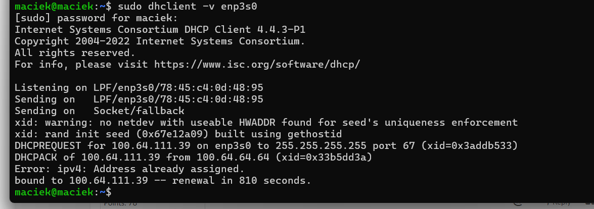

  • #15 21420009
    Maciek8493
    Posty: 11
    >>21419980
    Pokazuje 100.64.64.64
    Zrzut ekranu przedstawiający terminal z wynikami polecenia DHCP klienta.

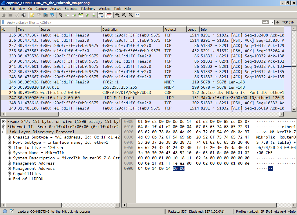

  • #16 21420050
    markooff
    Posty: 719
    Pomógł: 79
    Ocena: 178
    No, i to jest odpowiedź - na pytanie o jego (Hujaweja) adres IP - od strony sieci wewnętrznej.
    Dalszego sprawdzenia (i potwierdzenia zarazem tej informacji) można by dokonać - np.wykonując zrzut ruchu sieciowego na interfejsie enp3s0 w Ubuntu. Np. zapisując go do pliku poleceniem "tcpdunp [+parametry]"
    a potem odczutując/analizując sobie na spokojnie np. przy użyciu narzędzia Wireshark .
    I - jak na poniższym przykładzie - widać kilka pakietów (CDP, LLDP , MNDP) które zawierają pełnię informacji - potwierdzających "co " i na "jakich adresach" mamy przed sobą.
    Zrzut ekranu z Wiresharka pokazujący analizę pakietów sieciowych.
    Tutaj akurat robiłem to na przykładzie Mikrotikowego RB-3100-xxx - ale i wiele innych urządzeń w konfiguracjach domyślnych również rozsyła podobne informacje 'o sobie' po kilku protokołach informacyjno-rozgłoszeniowych.
