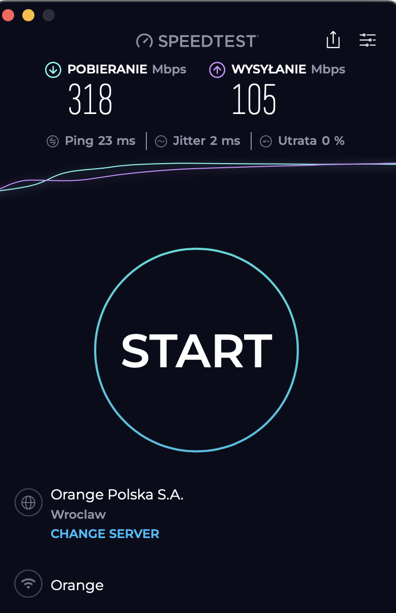

    Witam, mam antenę MC889 ZTE i włożona kartę Orange korzystam z oferty FLEX bez limitu. Mam problem z większym transferem niż 300Mbps nadajnik 5G mam bardzo blisko widzę anteny ok 500m pasmo mam ustawione na N78. Kiedyś miałem dużo szybszy transfer albo jest jakiś limit ustawiony albo cos nie tak jest ustawione z tą anteną w telefonie w środku domu mam prędkość 750Mbps wiec cos tu jest nie tak. Antenę rownież próbowałem podłączyć bezpośrednio do komputera po LAN żeby ominąć WIFI lecz jest ten sam efekt. Będę wdzięczny za pomoc :)

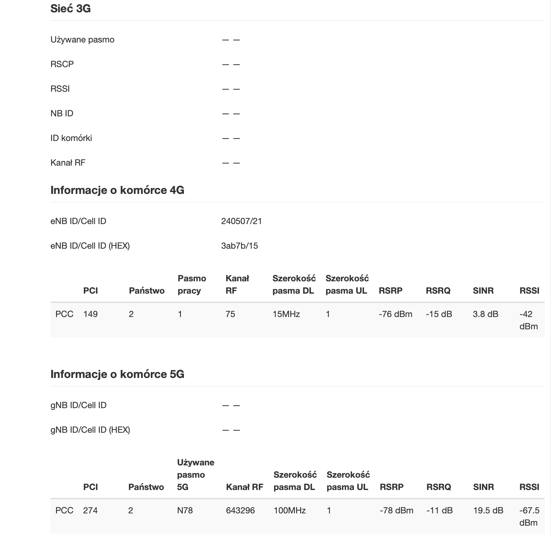

    Parametry sieci 3G, 4G i 5G anteny ZTE.

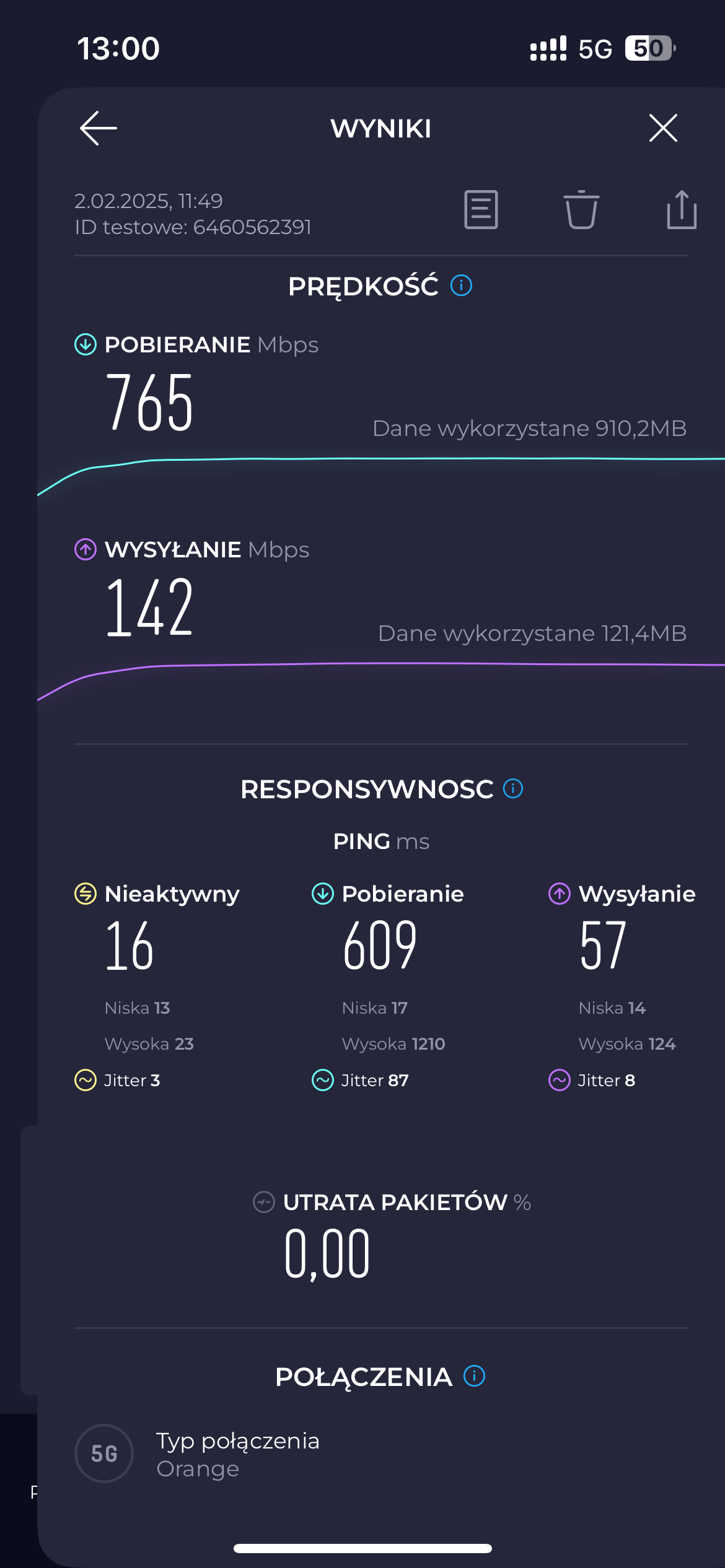

    Dodaje jeszcze zdjęcie z prędkości z telefonu iPhone
    Zrzut ekranu wyników testu prędkości internetu na telefonie iPhone pokazujący prędkość pobierania 765 Mbps i wysyłania 142 Mbps.

    Wyniki testu prędkości internetu na komputerze pokazujące pobieranie 318 Mbps, wysyłanie 105 Mbps.

    Na MC889 tylko N78 i kotwica na LTE2100 z 1 sektora na kościele. Sygnał poprawny ale SINR daleki od ideału. N78 nie wiadomo czy z tego sektora czy z 2 sektora na Wiczlińskiej. Obydwa maja N78 do tego N1 w DSS z LTE210 oraz LTE2600. LTE180 i LTE800/900.
    Nie wiadomo jak to wyglada na telefonie i jakie pasma agreguje do 5G n78.
    Nie wykluczone ze karta ma ograniczenia.

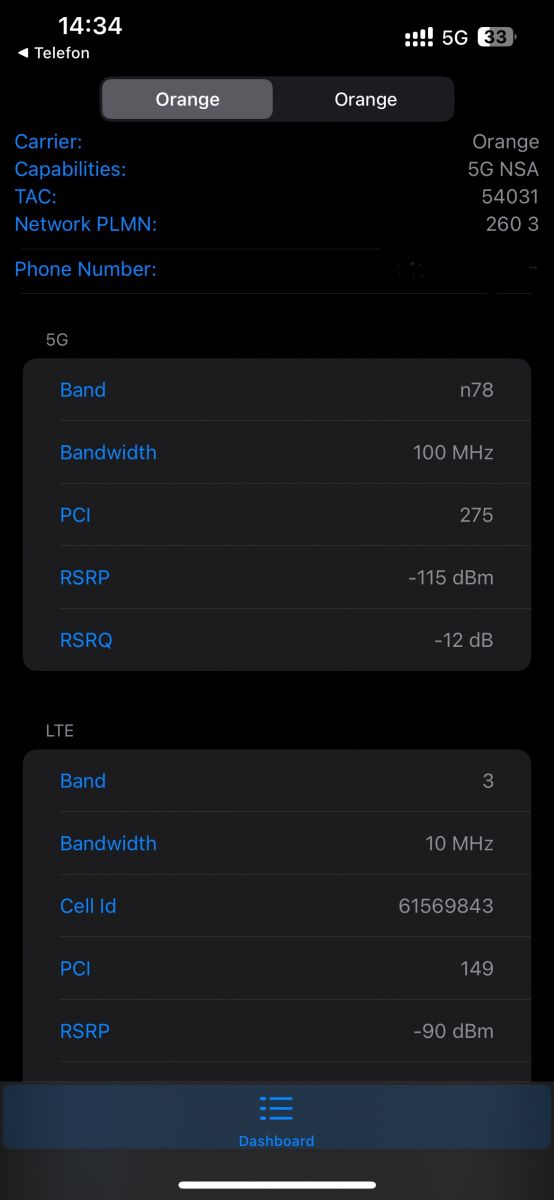

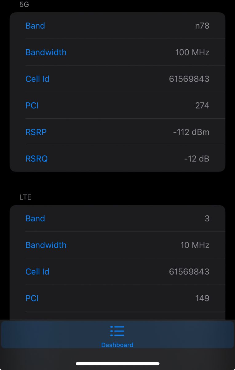

    Dzieki za informacje przesyłam podgląd.
    Zrzut ekranu z aplikacji diagnostycznej, pokazującej parametry sieci 5G i LTE dla operatora Orange.
    Widzę że się przełącza 5G raz jest PCI na 274 a raz jest na 275.
    Zrzut ekranu ustawień sieci 5G i LTE na smartfonie.

    Sprawdziłem karty sim wkładając do telefonu wszystkie maja podobna prędkość tylko po włożeniu do MC889 jest max 300-350Mbps prawdopodobne urządzenia tylko do internetu są jakoś chyba ograniczane do pełnej prędkości szkoda ze nie da się zmienić nazwy urządzenia żeby był widoczny jako telefon :)

    A w jaki sposób i na czym testujesz ta szybkość? Może przez wifi ?
    Podłącz MC889 beż tego T3000 , tylko bezpośrednio kablem do komputera i wtedy zobacz.
  • #14 21425177
    mawalach
    Posty: 80
    >>21424943 Testowałem bezpośredni do LAN komputera pomijając router a mam Mikrotika hap AX3 nic się nie zmieniło.
  • #15 21426162
    MiG25
    Posty: 538
    Pomógł: 35
    Ocena: 97
    No to albo sprawdzasz w miejscu gdzie jest lepszy sygnał , albo możesz próbować to reklamować (a może najlepiej oddac).
    Generalnie MC889 nie ma problemu z osiąganiem prędkości powyżej 900Mbps z N78 przy dobrych warunkach.
