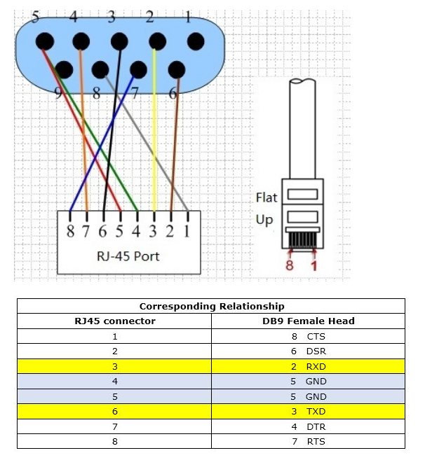

    Brak łączności ze switchem. Nie dostałem kabla do konsoli. Ale kupiłem krótką przejściówkę COM/RJ45 i użyłem zwykłej skrętki. Zamiast HyperTerminala uruchomiłem Putty. Ustawiłem baud 38400 i flow control none. W Putty tylko świeci kursor. Co może być przyczyną?
    #11 21436729
    1st
    Posty: 714
    Pomógł: 59
    Ocena: 169
    Masz pewność że w tej "przejściówce" są takie połączenia?
    Schemat połączeń dla adaptera RJ-45 do złącza DB9.
    obrazek wycięty z linka który wcześniej podałem.
    Jeśli nie to po prostu zrób taki przewód, skoro masz w PC porty COM to chyba najprostrza metoda.
    poniżej masz opis CLI do TL-SG3216
    https://static.tp-link.com/res/down/doc/TL-SG3216(UN)_V2.0_CLI.pdf
    Jak miga kursor spróbuj wcisnąć Enter, oczywiście port COM wybrałeś poprawnie?

    Połączyłem piny w porcie COM. Działa, widzę swoje znaki. Jak wyjmę zworkę albo podłączę przejściówkę, Putty przestaje reagować na klawisze.
    Wygląda na złą przejściówkę. Jest na niej opis (COM-RJ): 2-2 3-4 4,6-8 5-1,3,5 7-7 8-8. Najszybciej będzie uciąć wtyczkę i zakuć RJ-kę tak, aby pasowało do TP-Linka.
    W końcu ogarnięte, po północy. Zrobiłem kabel konsolowy za darmo, wtykając żyły uciętej skrętki do żeńskiej wtyczki kabla COM-COM. W sumie 20 minut roboty. Tylko że zszedł mi cały wieczór, bo null-modem jest kablem krosowanym i weź zgadnij, które żyły trzeba zamienić. Kiedy wreszcie trafiłem, zagadało od strzała. TP-Link jest sprawny. Dzięki wszystkim za pomoc.
