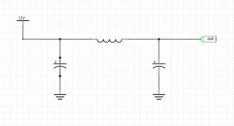

    Natomiast totalnie nie rozumiem układów rezonansowych. I czy taki układ CLC jak poniżej nie będzie wpadał w jakieś oscylacje i nie będą się na nim tworzyć przepięcia. Tym bardziej, jak na zasilanie będzie podawany wyprostowany prąd z mostka. Więc raz będzie ładowany kondensator z prawej, a raz z lewej. Zależnie od tego co z tego mostka będzie aktualnie płynąć, a co pobierane przez obciążenie.
    Schemat układu elektrycznego z cewką i kondensatorami.

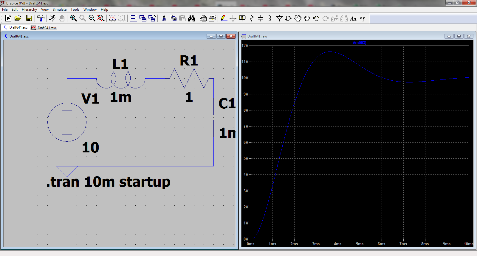

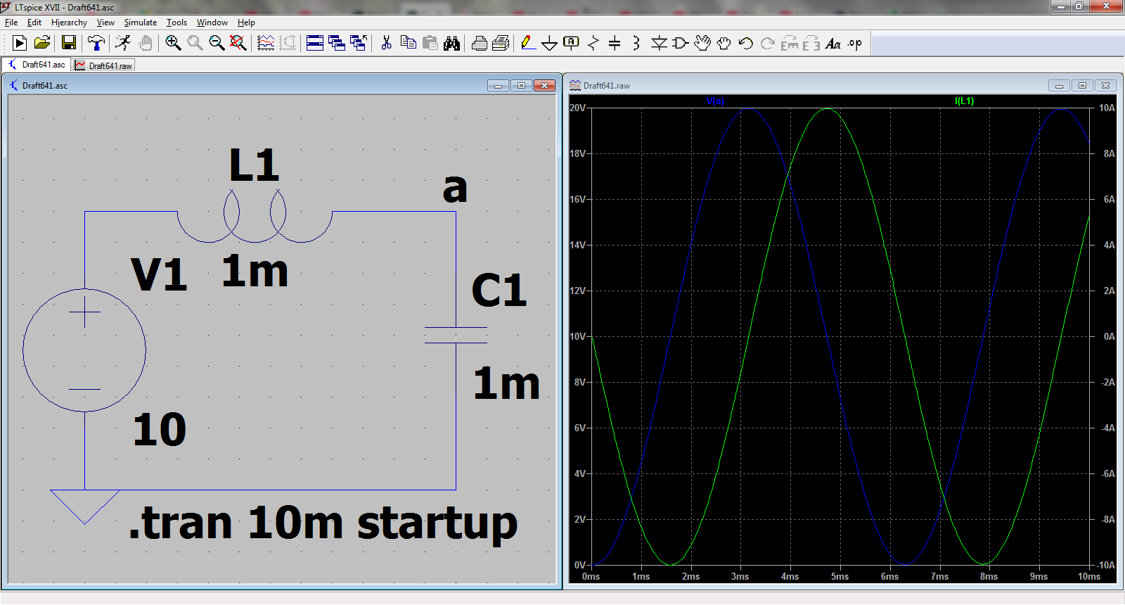

    Jeśli układ będzie miał małe straty, to po podaniu napięcia będzie oscylował bardzo długo.

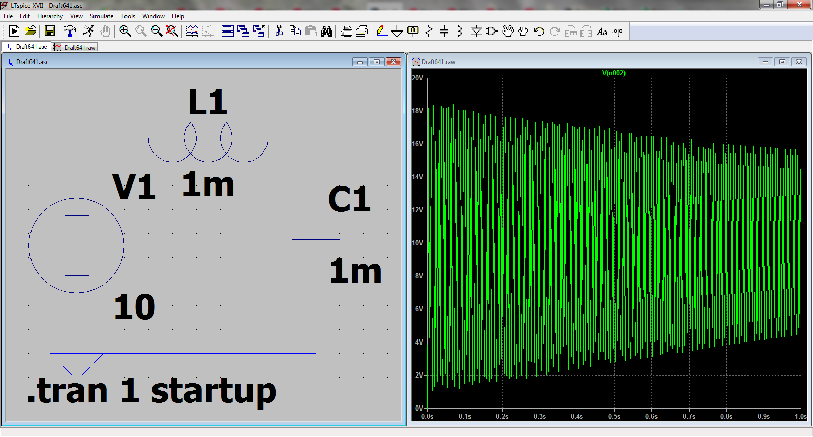

    Symulacja obwodu LC z wykresem napięcia w LTspice.
    Żeby oscylacje zanikły szybko, straty w obwodzie LC muszą być bardzo duże.
    Schemat obwodu LC oraz wykres napięcia w programie LTspice.
    Cewka nie może ograniczyć prądu stałego, bo dla prądu stałego jest tylko rezystancją uzwojenia.

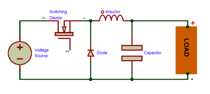

    Jedyny sensowny sposób na ogranicznik prądu stałego to wykorzystać cewkę w układzie impulsowego regulatora prądu. Schemat obwodu mocy typowej przetwornicy obniżającej:
    Schemat przetwornicy obniżającej z cewką, diodą i kondensatorem.
    Sterowanie trzeba uzależnić od prądu.
    Zobacz przebiegi prądu i napięcia:
    Schemat obwodu LC oraz wykresy napięcia i prądu w LTspice.

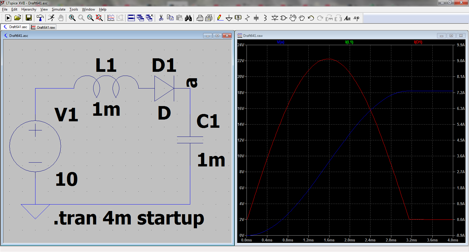

    Na początku napięcie kondensatora 0 V, prąd cewki 0 A, kondensator ładuje się do napięcia wejściowego 10 V. W chwili, kiedy osiągnie to napięcie, ładowanie się nie kończy, bo cewka zgromadziła maksimum energii i płynie 10 A, więc ładowanie kondensatora trwa dalej prądem z cewki do 20 V, prąd cewki spada do zera, a następnie zaczyna płynąć w odwrotnym kierunku, napięcie kondensatora spada, kiedy osiągnie 10 V, prąd cewki płynie dalej, aż rozładuje kondensator i cykl się powtarza.

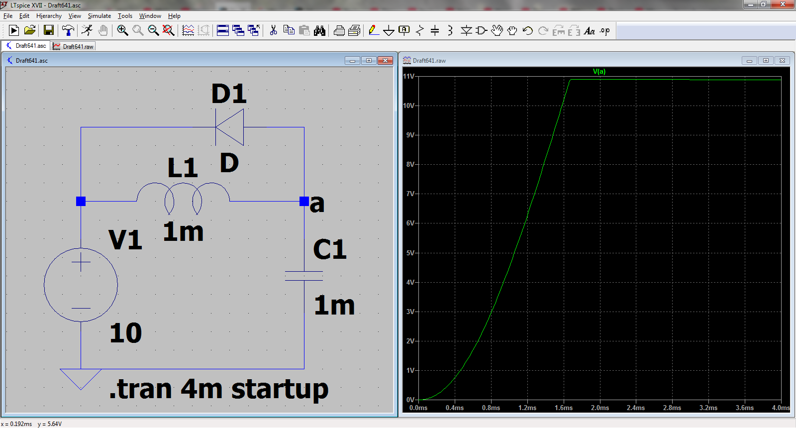

    Jedyny sposób na pasywny obwód ładowania kondensatora jest taki:
    Schemat układu z przetwornicą i wykresy prądu oraz napięcia.
    Z 10 V na wejściu ładujemy kondensator do 18 V.

    Tak naprawdę jak tam dać za kondensatorem diodę zenera. To napięcie na kondensatorze pozostanie na niższym poziomie bez tego skoku początkowego.
    Ale to musi być dioda która wytrzyma duże moce strat. W praktyce takie diody są rzadkie więc układ z tranzystorem.
    Można też uniknąć przepięcia w inny sposób również tracąc energie z cewki
    Schemat symulacji układu impulsowego w LTspice.
    Zwykle filtr Pi z dwoma kondensatorami i dławikiem podłącza się tak, że jeden kondensator jest podłączony do mostka, i dostaje z niego prąd, a z drugiego dostaje prąd obciążenie - a to jak ma być podłączone?
    Większą (ale niewiele większą) sprawność uzyskuje się przez to, że dławik powoduje wydłużenie czasu, przez który mostek przewodzi w każdym półokresie napięcia sieci. Główny zysk, to mniejsze straty w transformatorze, więc z takiego samego transformatora można wyciągnąć większą moc na wyjściu. Poza tym, ten sam transformator da wyższe napięcie na wyjściu. Ale może na to wystarczy dławik między mostkiem, a kondensatorem?
    Problemem jest spora indukcyjność takiego dławika wymagana, by miał on realny wpływ na działanie układu - a przez to opór uzwojenia, na którym są straty.
    Układ z trzeciego rysunku w #3 pozwala uzyskać większy prąd, niż sam transformator z mostkiem i filtrem z elementów pasywnych, ale musi jeszcze mieć kondensator (o małej pojemności, ale wytrzymujący spore prądy) po lewej stronie.

    Dla idealnej cewki i idealnego kondensatora będzie ono 2x większe od napięcia zasilania. A jak nie chcesz oscylacji, to dodaj diodę szeregowo z cewką.
    Dla rzeczywistych elementów trzeba brać pod uwagę np. nasycenie rdzenia cewki, które powoduje straty - więc trzeba dobrać cewkę tak, aby dla napięcia zasilania U i prądu I, powyżej którego zaczyna się nasycenie, było C·U² < L·I².

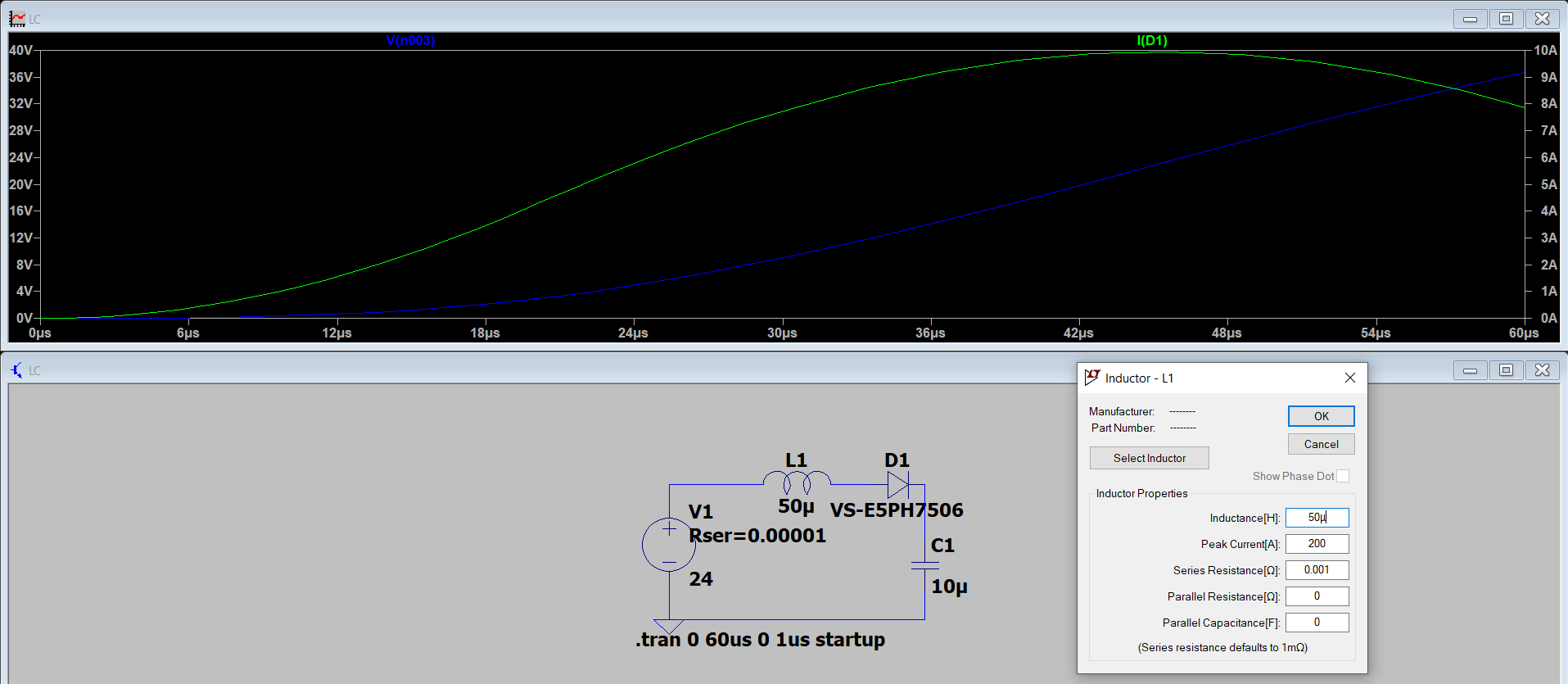

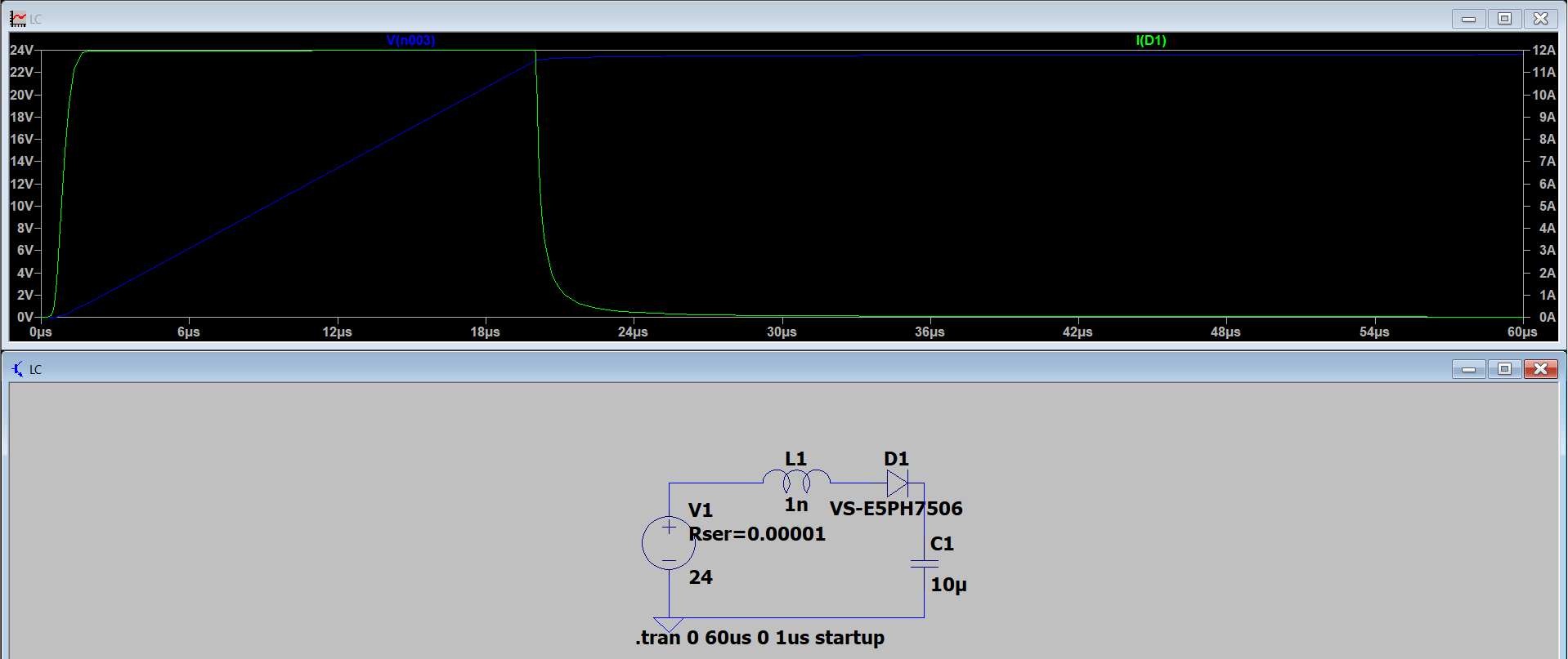

    Hmmm, mam jeszcze problem z LTspice. Bo zauważyłem, że tam nawet po ustawieniu ładowania kondensatora przez diodę i minimalnych rezystancji źródła napięciowego i kondensatora, prąd ładowania jest żałośnie mały.
    Może trzeba to gdzieś przestawić, aby źródło napięciowe miało wydajność 40 A?
    Wg. mnie nic się nie da ustawić.
    Przecież idealne źródło napięciowe może wydać prąd o nieskończonej wartości. Tak było w każdym Spice'sie jakiego używałem.
    No chyba że jest coś podobnego do :
    jarek_lnx napisał:
    Cewka w LTspice nie jest idealna ma 1 mΩ (co można zmienić)
    A chodzi o to aby początkujący nie zrażali się błędami konwergencji generowanym przez symulator.
    Dawniej, po prostu dokładało się szeregową rezystancję do indukcyjności. Może teraz jest inaczej?
    W LTspice możesz wyświetlić każdy prąd i każde napięcie jednym kliknięciem i nie korzystasz z tego.
    Czy napięcie idealnego źródła spada pod obciążeniem?
    Jak mam głupi błąd w schemacie to i 40kA widuję.

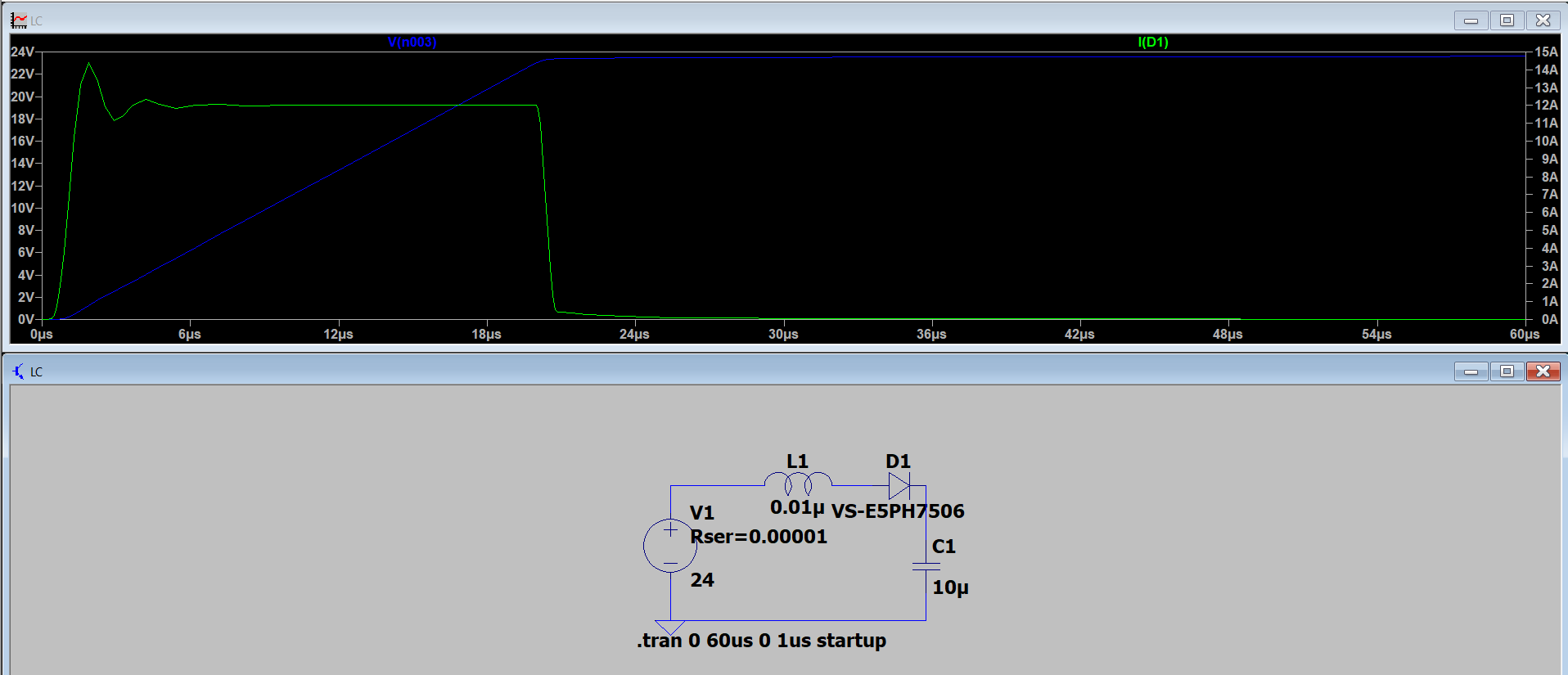

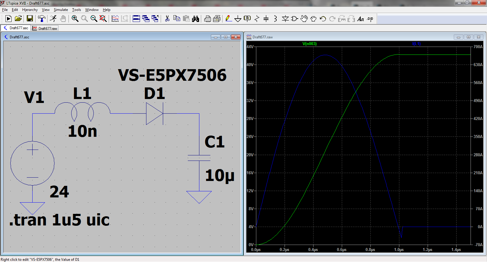

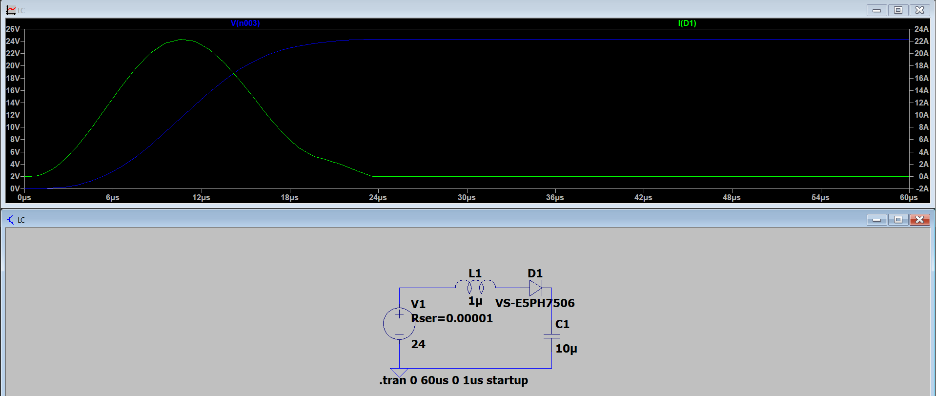

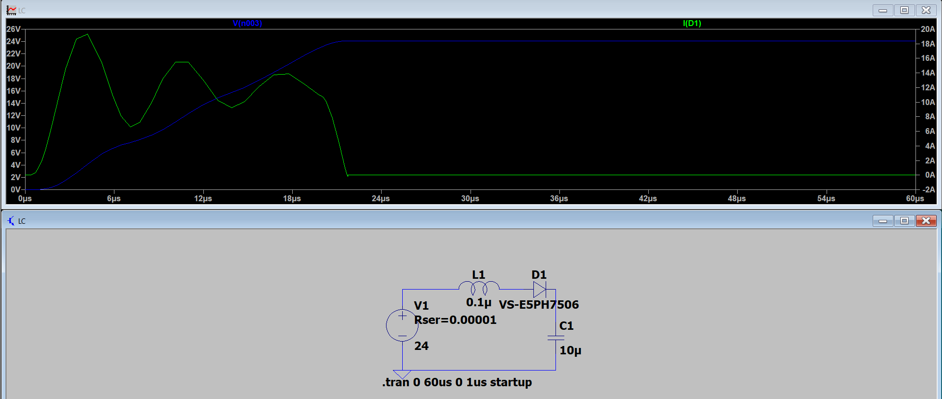

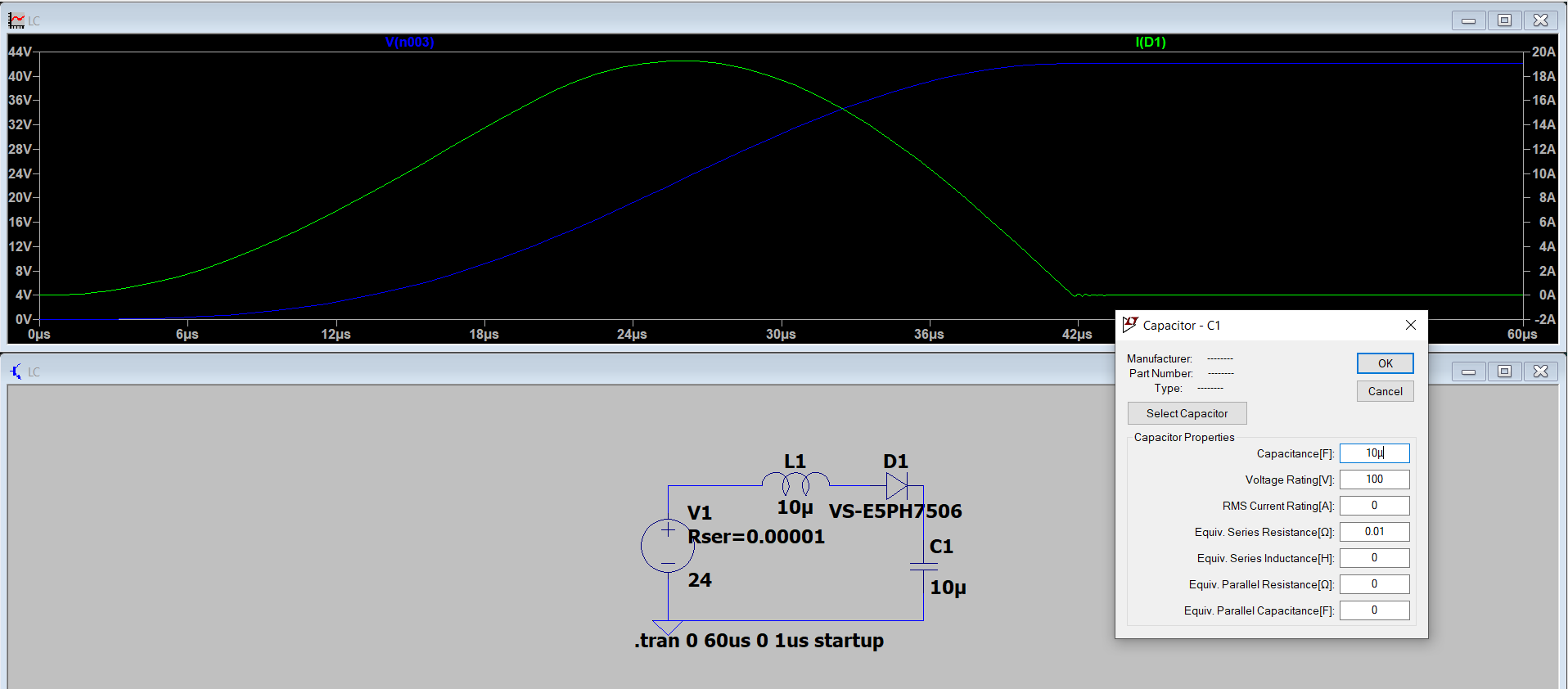

    No właśnie trochę nie rozumiem, porobiłem screeny. Źródło napięciowe 24V o rezystancji 0.00001ohm żeby prądu nie zabrakło. Parametry elementów na screenach.
    Duża cewka mały prąd - spoko
    Zrzut ekranu symulacji obwodu LC w LTspice z wyświetlonymi przebiegami napięcia i prądu oraz oknem właściwości induktora.
    5 razy mniejsza cewka większy prąd - spoko
    Symulacja obwodu LC z wykresami napięcia i prądu oraz oknem ustawień kondensatora.
    50 razy mniejsza cewka, niewiele większy prąd
    Schemat obwodu LC oraz wykres zależności napięcia i prądu w symulacji LTspice.
    500 razy mniejsza cewka, wpada w jakieś oscylacje, ale prąd nadal mały
    Symulacja układu LC w programie SPICE z wykresem napięcia i prądu oraz schematem połączeń w dolnej części.
    5000 razy mniejsza cewka, prąd nadal żałośnie mały, czyżby kondensator za mały?
    Symulacja układu LC zasilanego napięciem 24V; wykresy pokazują napięcie i prąd, schemat poniżej.
    cewka 1nH a prąd nadal mały
    Symulacja układu LC zasilanego napięciem 24V, z cewką 1nH i kondensatorem 10μF, wykres prądu i napięcia.

    W pierwszym wpisie wkleiłeś schemat zasilacza z filtrem CLC, który w domyśle zasilany jest pradem stałym tętniącym, takim jaki wychodzi z prostownika.
    Na tych symulacjach jest całkiem co innego, całkiem inne obwody. W jaki sposób chcesz symulowac zachowanie tego pierwszego układu, symulacjami zupełnie innych układów?
    #28 21522432
    jarek_lnx
    Posty: 22682
    Pomógł: 4187
    Ocena: 6093
    U mnie działa :)
    Nie widzisz że parametr startup spowalnia czas narastania? jest to zrobione celowo,to nie jest błąd programu.
    Mimo że potrafię to pokazać w symulacji, to jest to absurd niemożliwy w praktyce
    Zrzut ekranu z programu LTspice przedstawiający schemat obwodu rezonansowego LC oraz wykresy napięcia i prądu.
    cewka 10nH to 1cm drutu
    Ważnym parametrem obwodu rezonansowego jest rezystancja charakterystyczna r=√(L/C) tu wynosi 31mΩ żeby dobroć była wysoka suma wszystkich rezystancji (źródła, cewki, kondensatora, klucza) musi być wielokrotnie niższa, co jest niemożliwe do zrealizowania.
    Rezystancja charakterystyczna na poziomie 1Ω to już niepraktyczne, czyli w praktyce cewka musi być większa od kondensatora.

    Oczywiście powyższy absurdalny przykład służył tylko pokazaniu że coś się nie zgadza z tym narastaniem prądu.
