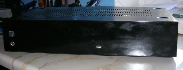

  • Sercem wzmacniacza jest kit 316k czyli wszystkim pewnie dobrze już znany układ TDA 7250.Wedłóg tego co podaje producent osiąga on moc 100w(sinus) przy 4Ω i 50w(sinus) przy 8Ω z zasilaniem ±35V.Ja dałem mu ±40V więc moc troszeczke wzrosła.
    TRANSFOTMATOR:
    TS120/7
    OBUDOWA:
    jest od amplitunera UNITRA TOSCA.Na tylnym i przednim panelu zostały zaspawane i zaszpachlowane wszstkie niepotrzebne otwory.
    • TDA 7250 w odbuowie unitra tosca wzmak04.jpg (14.88 KB) Musisz być zalogowany, aby pobrać ten załącznik.
    • TDA 7250 w odbuowie unitra tosca wzmak03.jpg (59.98 KB) Musisz być zalogowany, aby pobrać ten załącznik.
    • TDA 7250 w odbuowie unitra tosca wzmak02.jpg (61.73 KB) Musisz być zalogowany, aby pobrać ten załącznik.
    • TDA 7250 w odbuowie unitra tosca 75474569.jpg (18.16 KB) Musisz być zalogowany, aby pobrać ten załącznik.

    Brdzo ładny wzmacniacz. Rozumiem ze ma jeden kanał. Tak ? Płytki sam zrobiłęs czy kupiłęś (gdzieś) gotowe ??
  • #3 2089020
    md
    Poziom 41  
    Posty: 6237
    Pomógł: 681
    Ocena: 787
    Chyba nie przemyślałeś tej konstrukcji z należytą starannością. Zasilasz 120-to watowym trafem wzmacniacz o mocy 2x100W i do tego w filtrze prawdopodobnie elektrolit 2x4700µF - zdecydowanie przeceniasz możliwości tego zasilania.
    Podejrzewam również, że można było staranniej wykończyć obudowę, czarny kolor tylko podkreśla nierówności i wady wykonania.
  • #4 2089501
    Red_99
    Posty: 461
    Pomógł: 27
    Ocena: 16
    Wzmacniacz ma 2 kanały a płytki kupiłem gotowe.Ta obudowa obudowa jest tylko na początek.Tak filtr to elektrolit 2x4700µF.Dlaczego wedłog ciebie jest on zły?

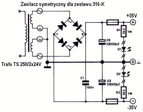

    Tak się składa, że zestaw 316-K wymaga zasilania symetrycznego i takie też zasilanie jest u Ciebie. Problem polega na tym, że to, co wystarczyło dla Toski, nie wystarczy dla nowego wzmacniacza i musisz zmienić kilka elementów, by móc wykorzystać możliwości kitu 316-K. Poniżej dokładny schemat zasilacza z filtracją i kontrolkami LED (przydają się do sygnalizacji zaniku napięcia w którejś z gałęzi.
    • TDA 7250 w odbuowie unitra tosca zasilacz.gif (24.1 KB) Musisz być zalogowany, aby pobrać ten załącznik.
  • #10 2092135
    Red_99
    Posty: 461
    Pomógł: 27
    Ocena: 16
    akurat w tosce transformator byl taki:TS90/16.Wielkie dzęki za schemat

    Nie przesadzajmy, akurat ta konstrukcja oddaje 2x100W przy obciążeniu 4Ω, ale już przy 8Ω tylko 2x50W sinus.

    Określając moc trafa na 250VA, miałem na myśłi konkretny trafo, dający 5,21A w jednej gałęzi, nie jest to mało na taką konstrukcję. W stosunku do tego, co widzimy na obrazku, to i tak jest to dwukrotnie większa moc.
    Masz rację, że należy projektować zasilacze z zapasem mocy, jednak patrząc na przedstawioną do oceny konstrukcję, mam wrażenie, że nie będzie używana w ekstremalnych warunkach. Nie wiem, czy mostek zastosowany w niej nie jest przypadkiem 3-amperowy - tak przynajmniej wygląda.

    Ocena: 787
    To oczywiste. Do tego dochodzi fakt, że konstrukcja daleka jest od profesjonalnej roboty. Nie daję punktowej oceny, by nie dobijać konstruktora, ale zauważyłem kilka istotnych błędów:

    witam!
    Mam 14 lat i jest to moja pierwsza konstrukcja, więc doradzajcie co moge jeszcze zrobić.Właśnie uporządkowałem te kable.
    • TDA 7250 w odbuowie unitra tosca Zdjęcie(33).jpg (93.03 KB) Musisz być zalogowany, aby pobrać ten załącznik.
  • #19 2093332
    md
    Poziom 41  
    Posty: 6237
    Pomógł: 681
    Ocena: 787
    Postaraj się tak umiejscowić radiator, by był nad otworami w dolnej części obudowy, ułatwi to przepływ powietrza owiewającego radiator i poprawi jego chłodzenie. Masz dużo miejsca, więc zbuduj solidny zasilacz, nie pożałujesz.
