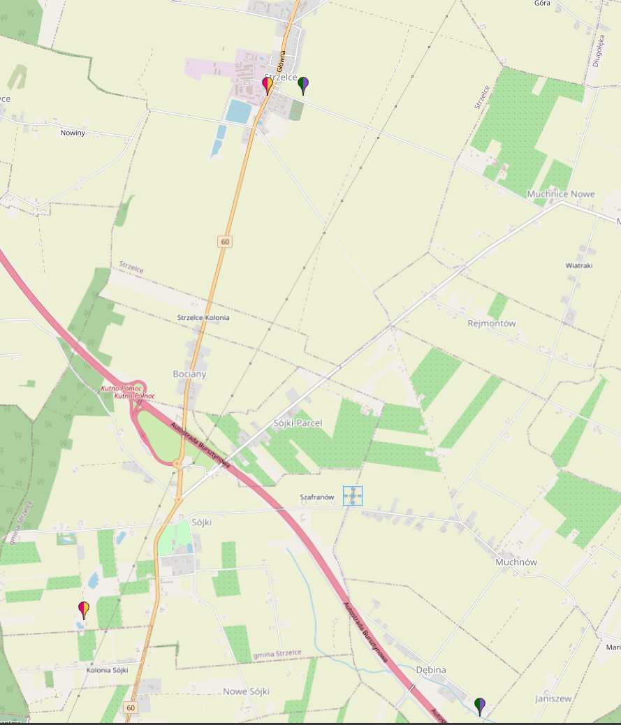

    Mapa okolic Muchnowa z zaznaczonymi punktami BTS sieci komórkowej i lokalizacją planowanej przeprowadzki.
    Celuję w sieć Play i tego BTS-a.
    Lista pasm telefonii komórkowej dla stacji KUT4401 sieci Play.

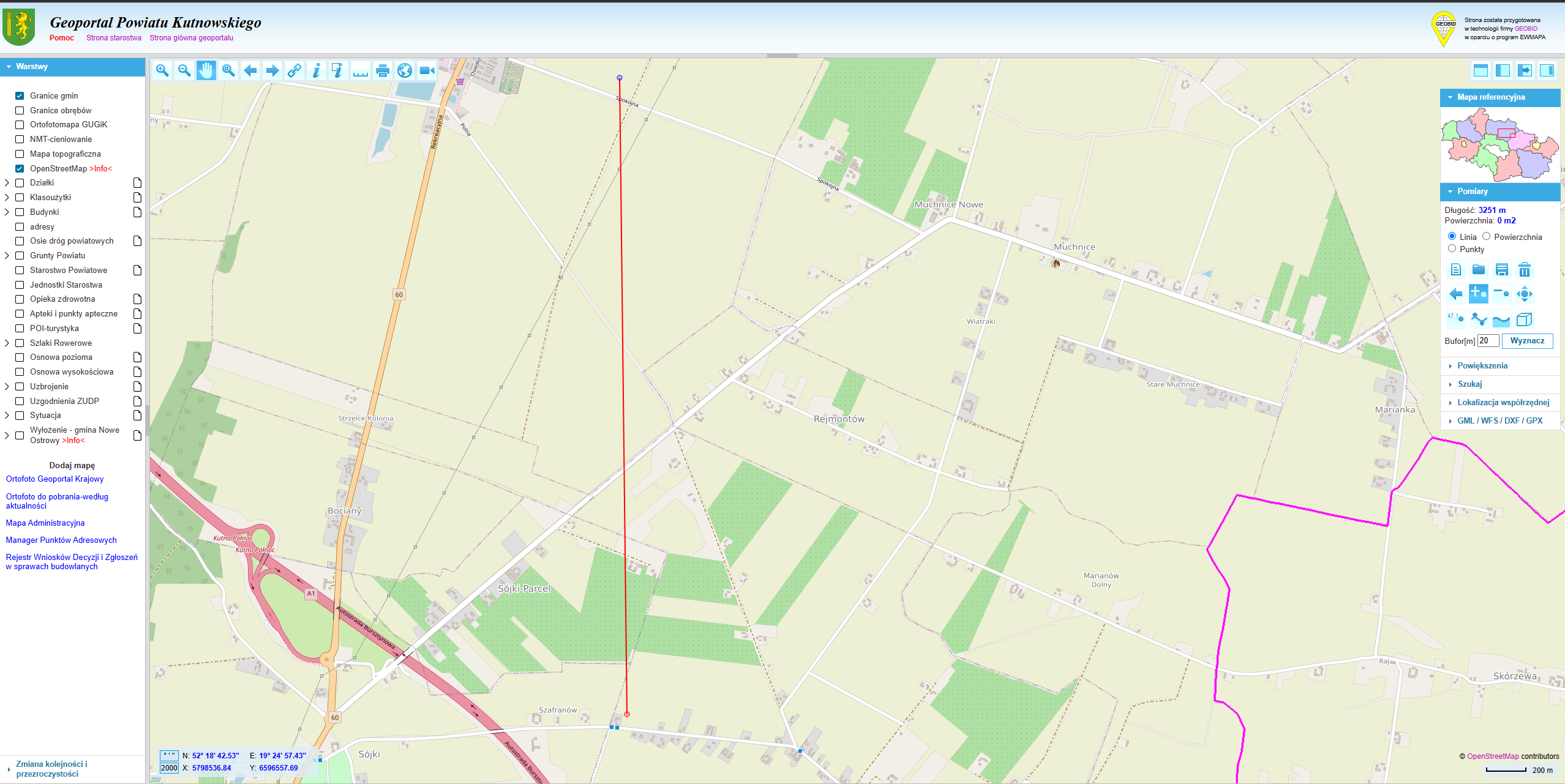

    Moja odległość w linii prostej (jest bezpośrednia widoczność) - 3,3 km
    Mapa przedstawiająca obszar wokół Muchnowa na geoportalu Powiatu Kutnowskiego z zaznaczoną trasą w linii prostej.

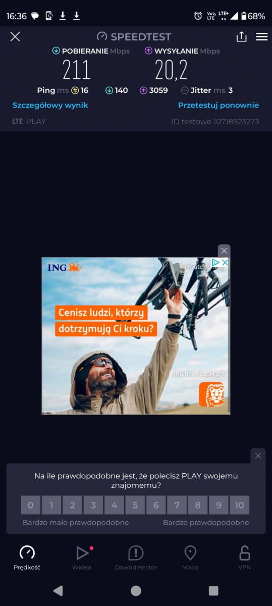

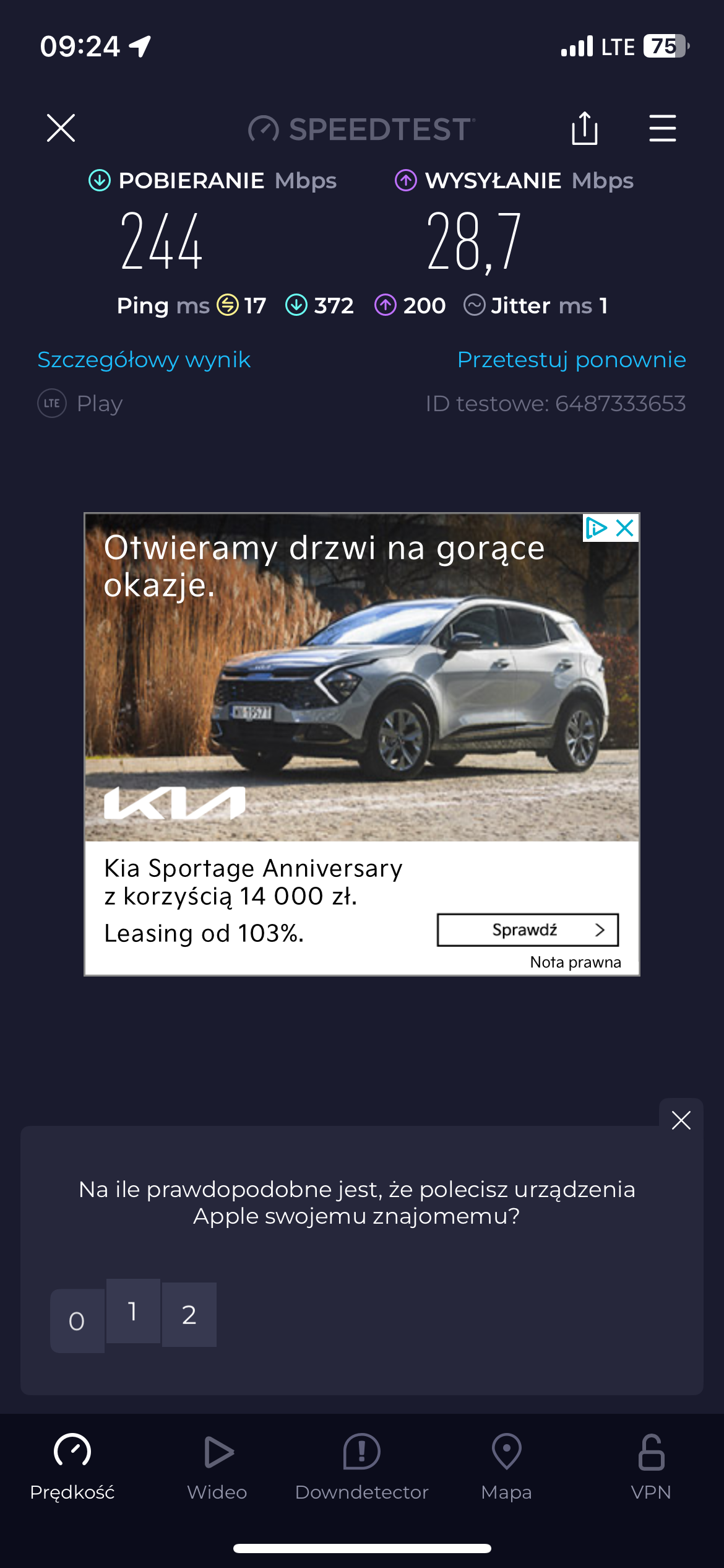

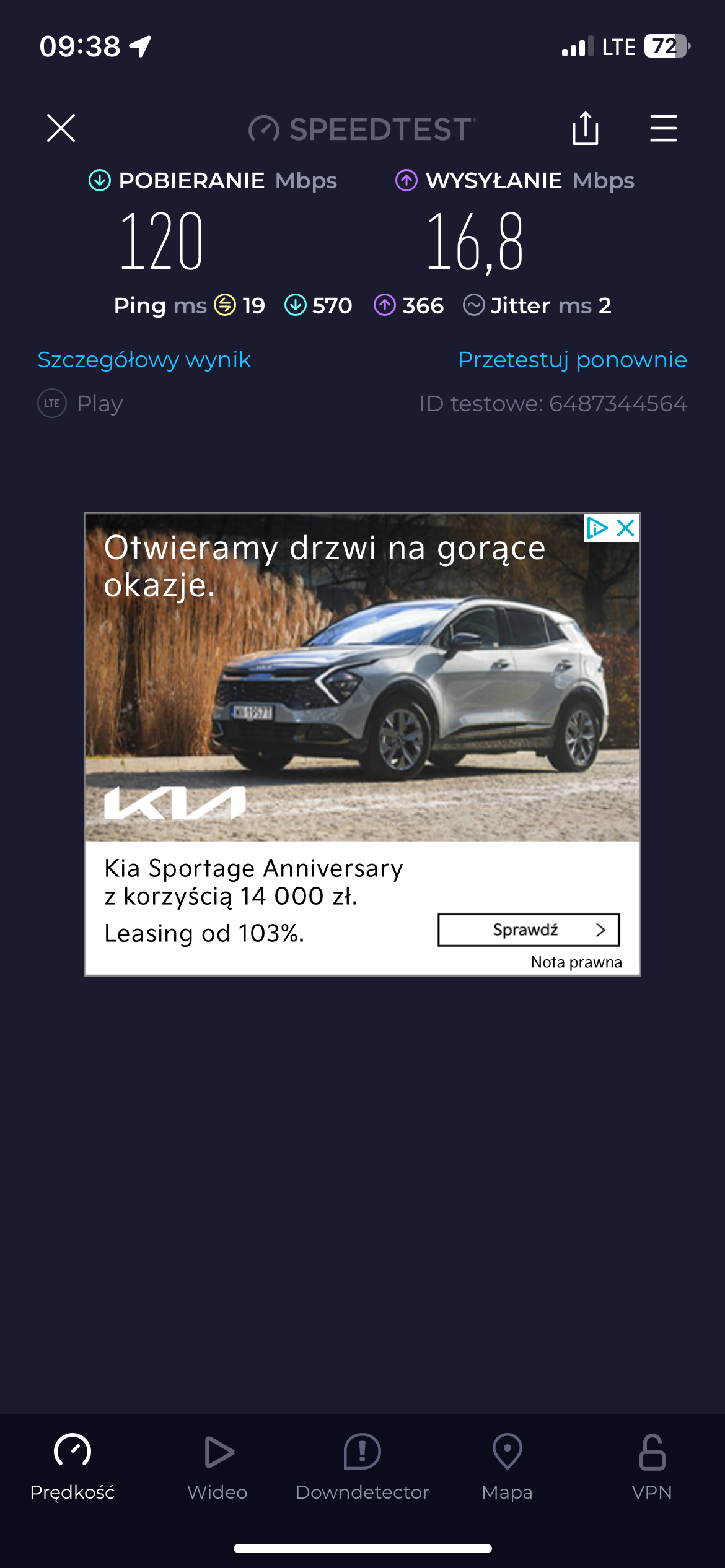

    Dziś rano wykonałem test prędkości na swoim prywatnym telefonie.
    W budynku
    Zrzut ekranu z wyniku testu prędkości internetu w sieci Play, pokazujący pobieranie 120 Mbps i wysyłanie 16,8 Mbps.
    Na zewnątrz, gdzie wyciągnięty jest arot pod instalację anteny.
    Wyniki testu prędkości Internetu LTE z siecią Play.

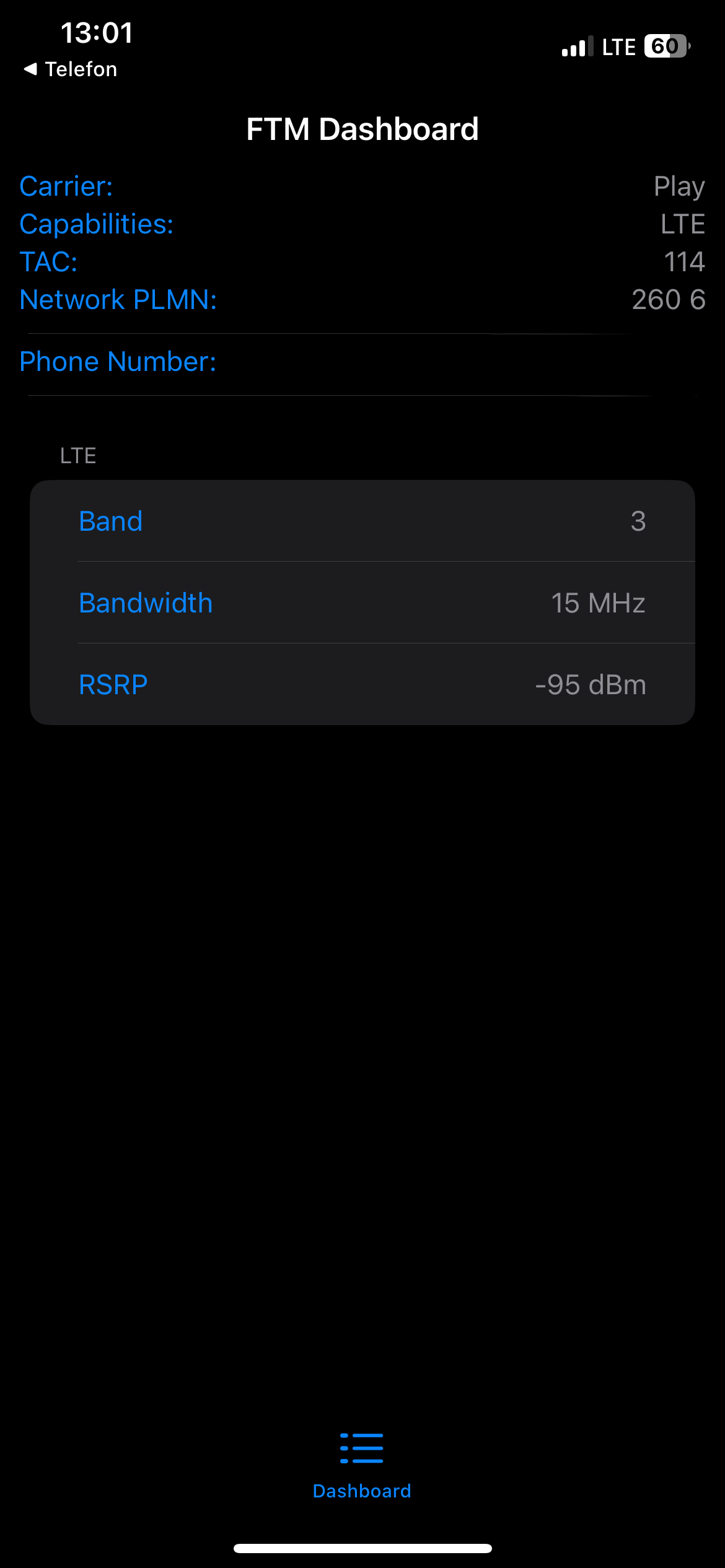

    Na moim iPhone 12 dostaję taki ekran po wpisaniu tego kodu. Będzie wystarczający?
    Wyświetlacz iPhone'a 12 z otwartym panelem FTM Dashboard pokazującym szczegóły sieci LTE.

    Nie sa tez inne zakładki z FT , ta nie pokazuje danych z którego BTS-a Play to LTE1800, sygnał dostateczny.

    >>21452387 @matek451 Kurde, na to mojej 12 nie mogę po tym kodzie nic więcej wyciągnąć niestety. To menu na dole mam nieaktywne.

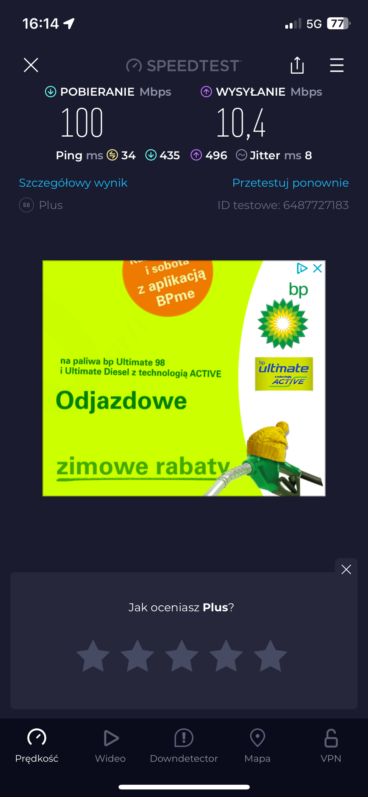

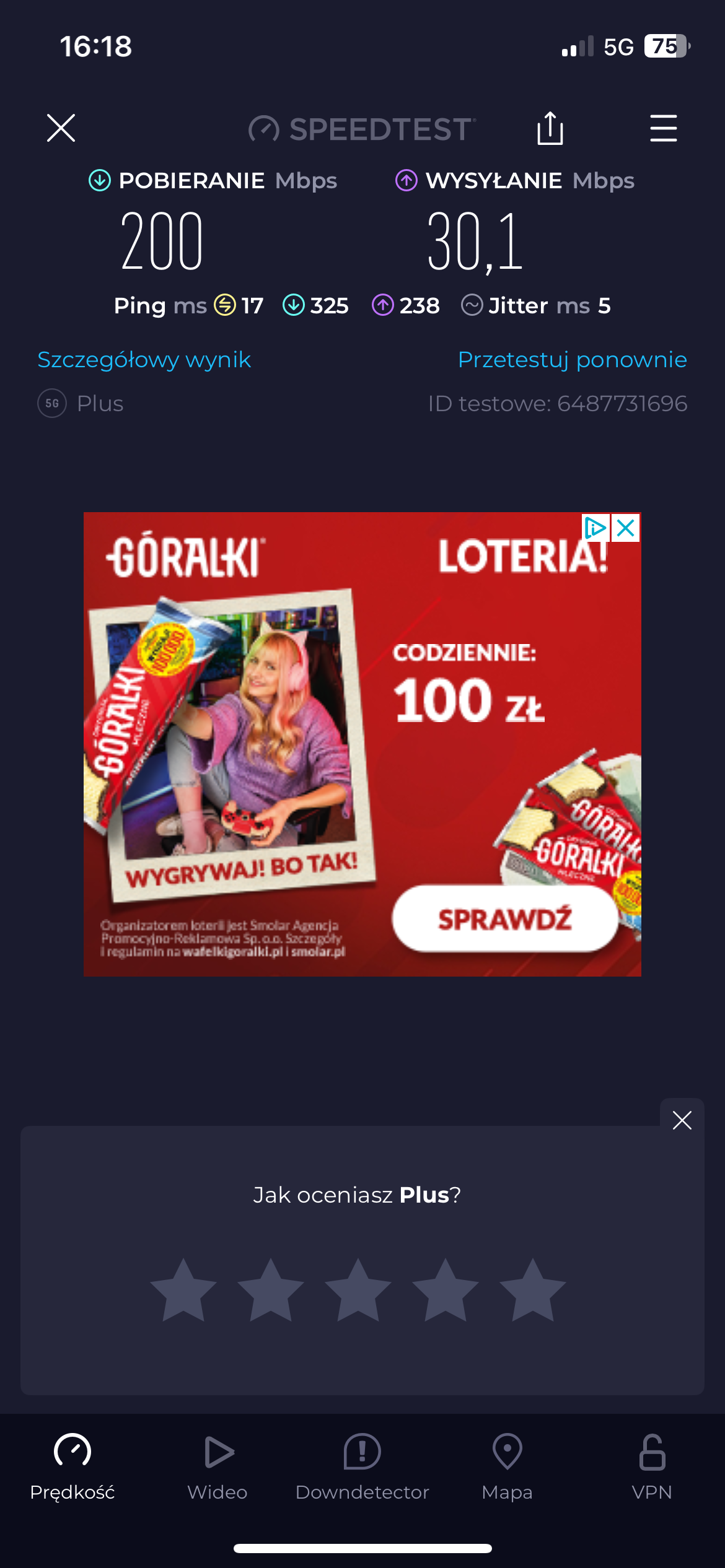

    Plus w domu
    Zrzut ekranu z aplikacji Speedtest pokazujący wyniki internetu 5G z sieci Plus na telefonie.
    Plus na zewnątrz
    Zrzut ekranu z aplikacji Speedtest pokazujący prędkości pobierania i wysyłania na sieci Plus 5G.
    Wielkiego przeskoku co do Play nie ma, ale nie wiem, jak działa iPhone i czy jakaś agregacja się uruchomiła.

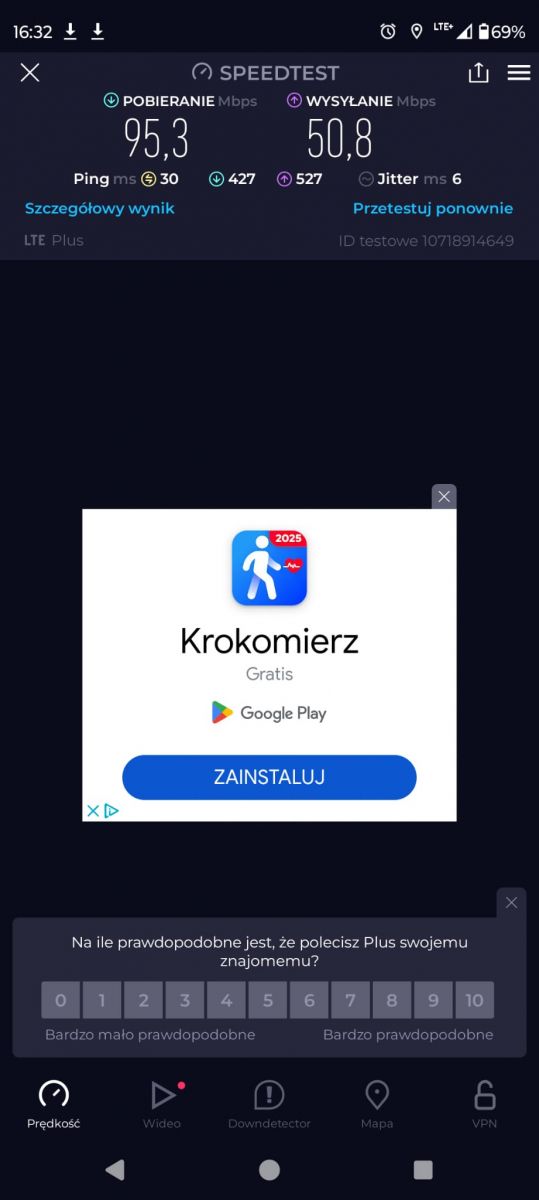

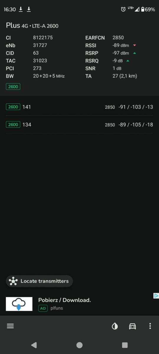

    Telefon z 5G i Androidem.
    Plus na zewnątrz
    Zrzut ekranu z aplikacji do testowania sieci komórkowej, pokazujący dane dotyczące sygnału 4G LTE operatora Plus.
    SpeedTest
    Zrzut ekranu z aplikacji SpeedTest pokazujący wyniki prędkości internetowej dla sieci Plus.
    Play na zewnątrz
    Zrzut ekranu z telefonu pokazujący szczegóły połączenia sieciowego 4G LTE-A 2100 z operatorem Play.
    SpeedTest
    Zrzut ekranu z aplikacji SpeedTest pokazujący prędkości pobierania i wysyłania dla sieci PLAY, oraz reklama ING Banku.
    Nie wiem, czy Plus podłączył się z właściwym BTS.
    Co tym sądzicie?

    Telefon musi obsługiwać 5G N41 na TDD2600 bo z niego korzysta Plus. Na Iphonie masz połaczenie na 5g, na Android tylko LTE z 3 sektora na BTS-ie Dębina, agregacja LTE2600+1800+900, sygnał na 2600MHz dostateczny na zewnątrz. Play 2 sektor ze Strzelec i agregacja LTE2100+1800+800+2600, na 2100MHz sygnał poprawny.
    W twojej lokalizacji wybrałbym zew. CPE 5G/LTE+ router wewnętrzny.

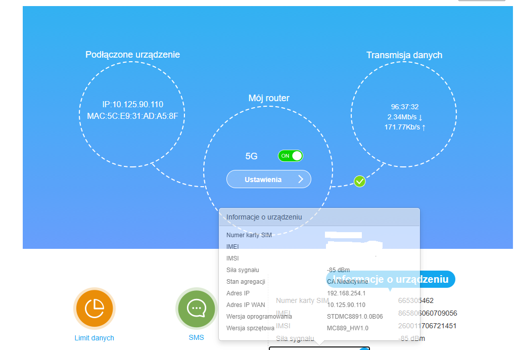

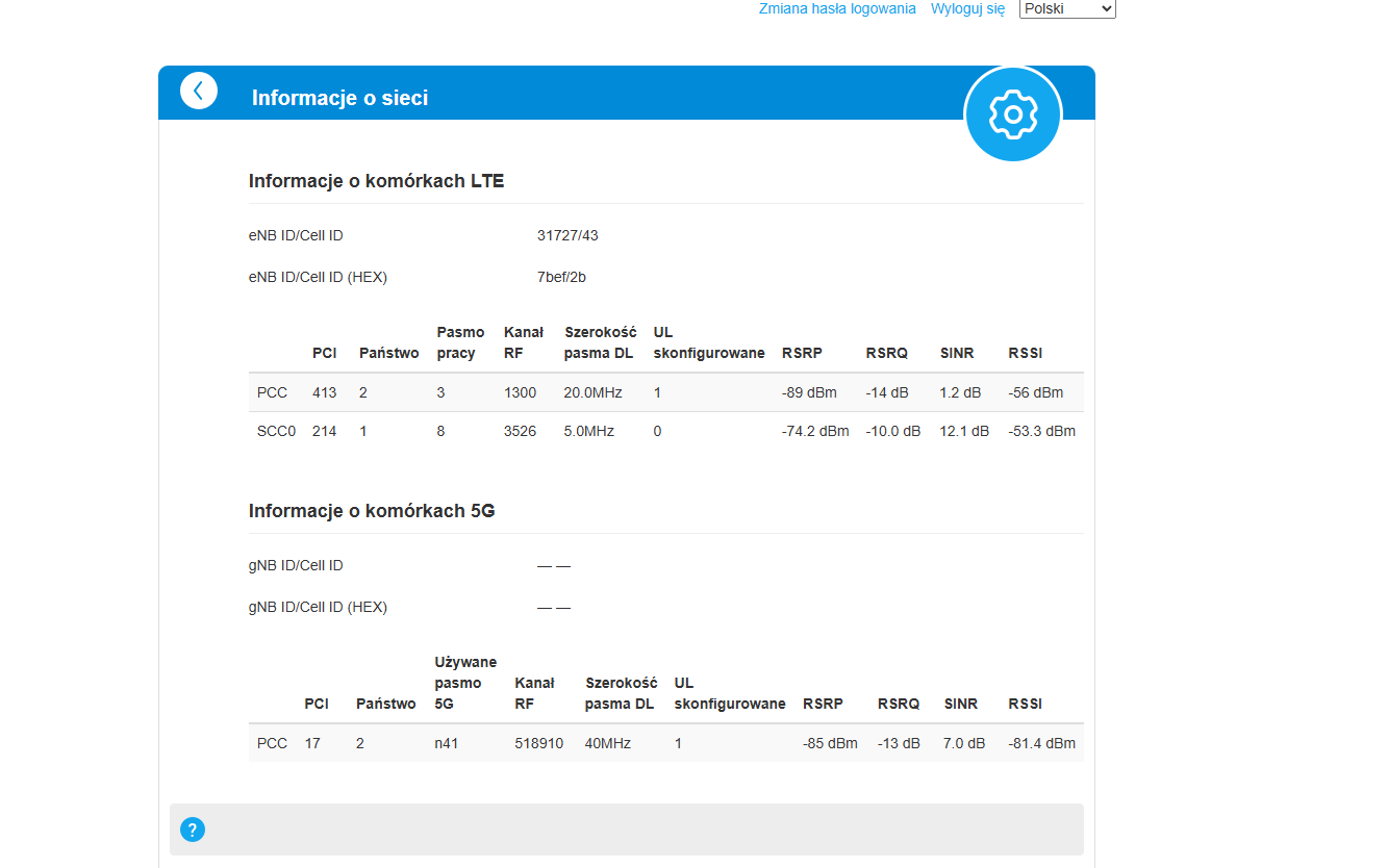

    @matek451 zerkniesz na parametry po odpaleniu ZTE 889? Może podpowiesz, jakie pasma wybrać, bo obecnie jest na automacie. Sieć Plus
    Zrzut ekranu panelu zarządzania routerem pokazujący szczegółowe parametry połączenia LTE i 5G sieci Plus na urządzeniu ZTE 889. .
    #21 21527529
    MiG25
    Posty: 537
    Pomógł: 35
    Ocena: 97
    Innych pasm mieć nie będziesz w Plusie... B3+n41 jest "nierozłączne"... i do tego co najwyżej może dojść n1 , ew B1 albo B8 , jedno z nich.
  • #22 21527534
    prourug
    Posty: 34
    >>21527529 Ok, super, to zaczynam testowanie. Dziś w ciągu dnia miałem stabilne 130–150 megabitów na DL i jakieś 60 na UP. Ważne, że to stabilna prędkość jak na chwilę obecną, choć liczyłem na trochę więcej :)
    Zastanawia mnie, czy jakaś agregacja wtedy powinna działać? Bo u siebie na modemie mam, że nieaktywna.

    Sprawdź też dlaczego zamiast z bliższego BTS z Dębiny kotwicę LTE łapie Ci z aż z Metalowej... (Przynajmniej tam na tym screenie).
  • #26 21529091
    prourug
    Posty: 34
    >>21529007 Po wyłączeniu n41 mam ledwo 30 megabitów.
    Rozgryzłem już numerację wież i faktycznie idzie z Metalowej – czy da się jakoś wymusić nadajnik dedykowany?

    Dębina ma 1 sektor na Marianów, 2 i 3 świecą na A1. Nie znam dokładnie twojego połozenia więc sam mozesz sprawdzić czy sektory są mniej wiecej na ciebie. Telefon logował się do 3 sektora czyli tego na azymut 290 stopni i sygnał na LTE2600 był dostateczny ale SINR fatalny więc wnioskuję ze jesteś pomiędzy 3 a 1 sektorem.

    To by się wyjaśniło, moja lokalizacja w takim wypadku patrzy właśnie na Metalową. A dębina jest jakby tyłem do mnie w takim wypadku.
    Edit
    Dziś sprawdziłem i złapało mi w całości Dębinę
    Panel informacyjny routera pokazujący szczegóły połączenia LTE i 5G: parametry sygnału, ID komórek, szerokości pasm, RSRP, RSRQ, SINR i inne.
    Czy da się jakoś wymusić agregację? Bo u mnie komunikuje jej brak.
