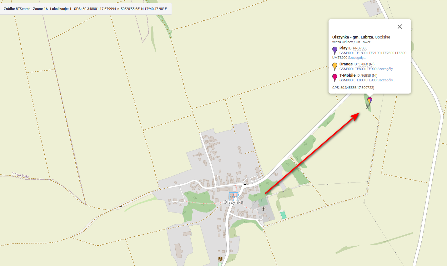

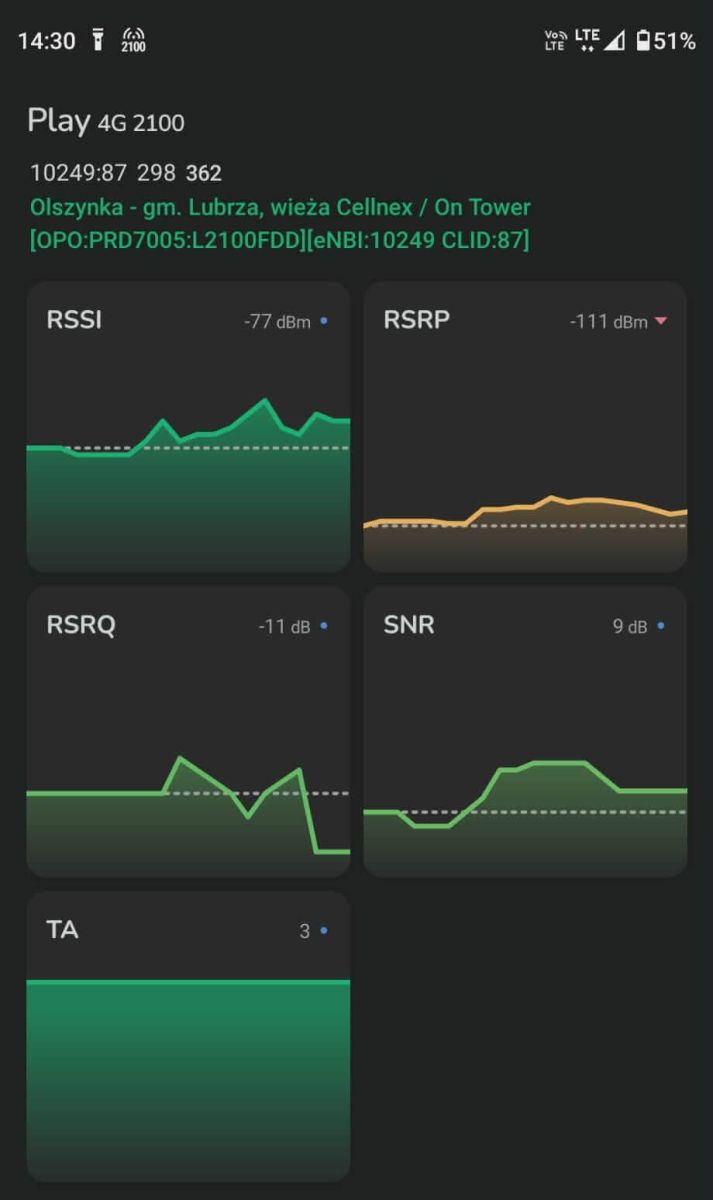

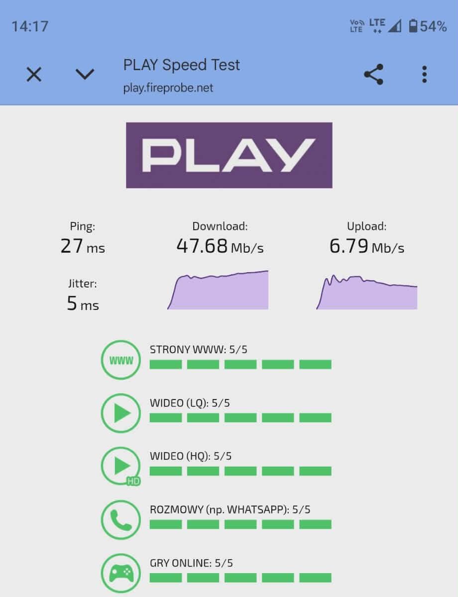

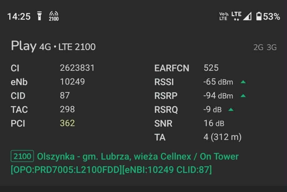

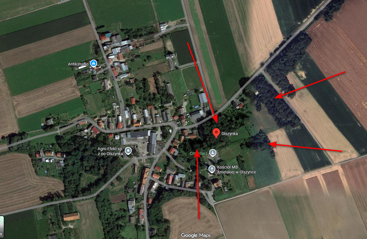

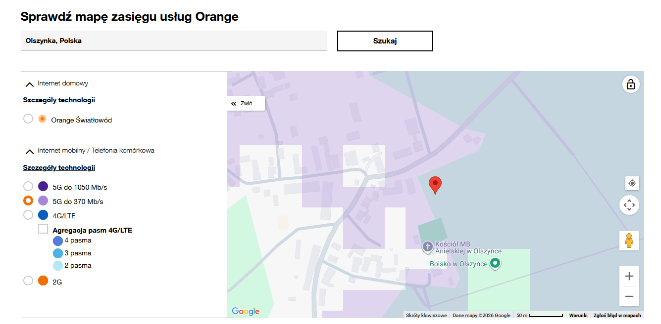

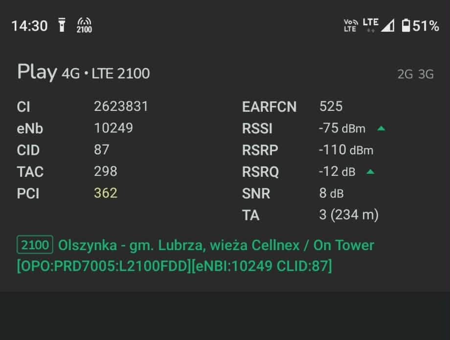

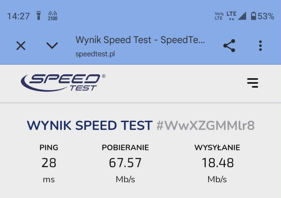

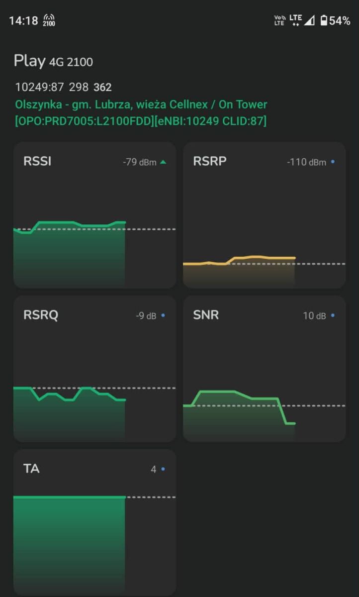

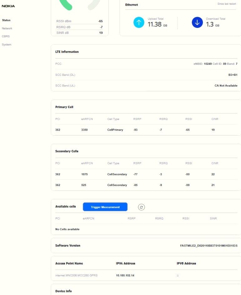

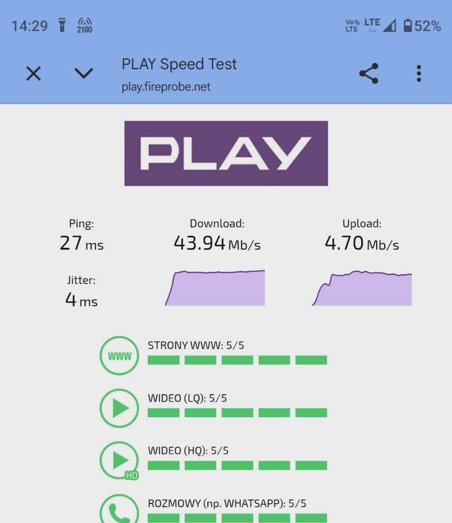

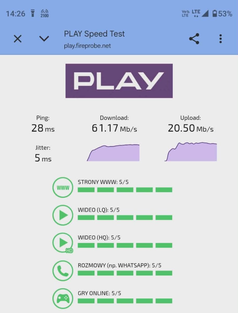

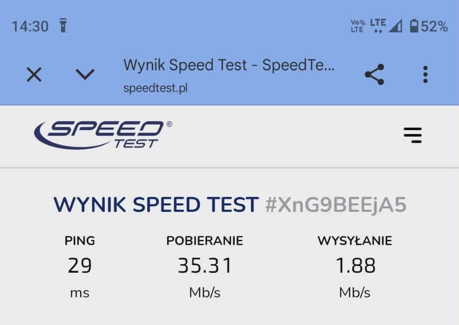

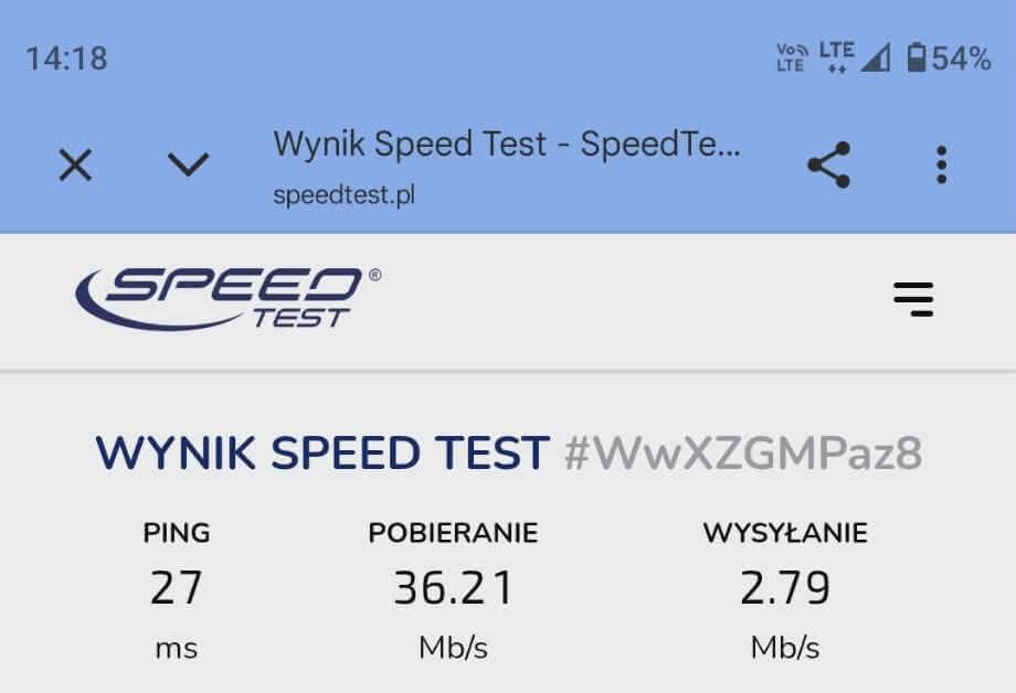

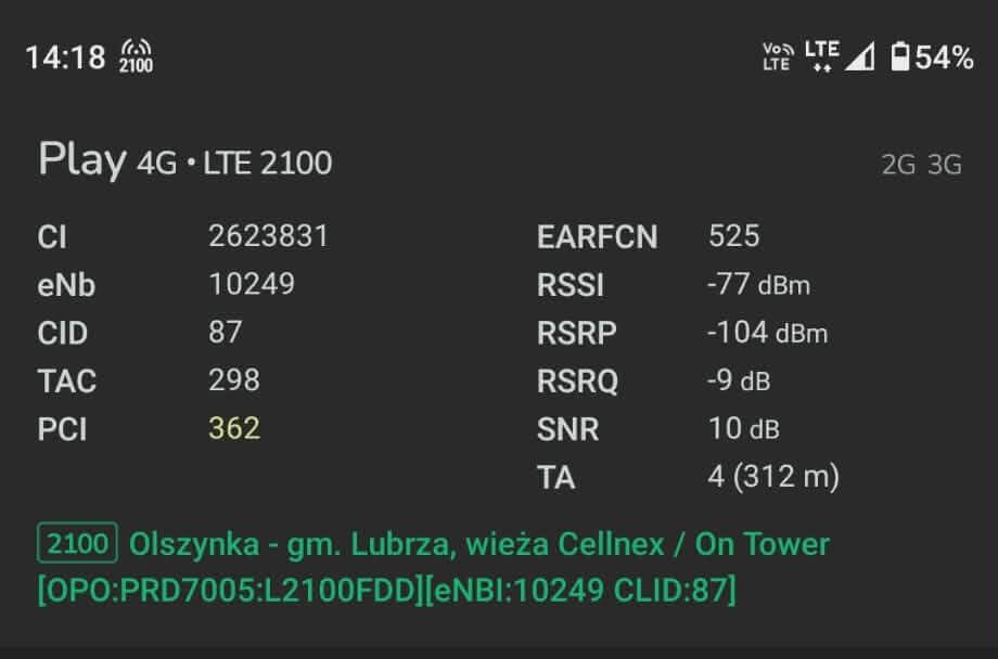

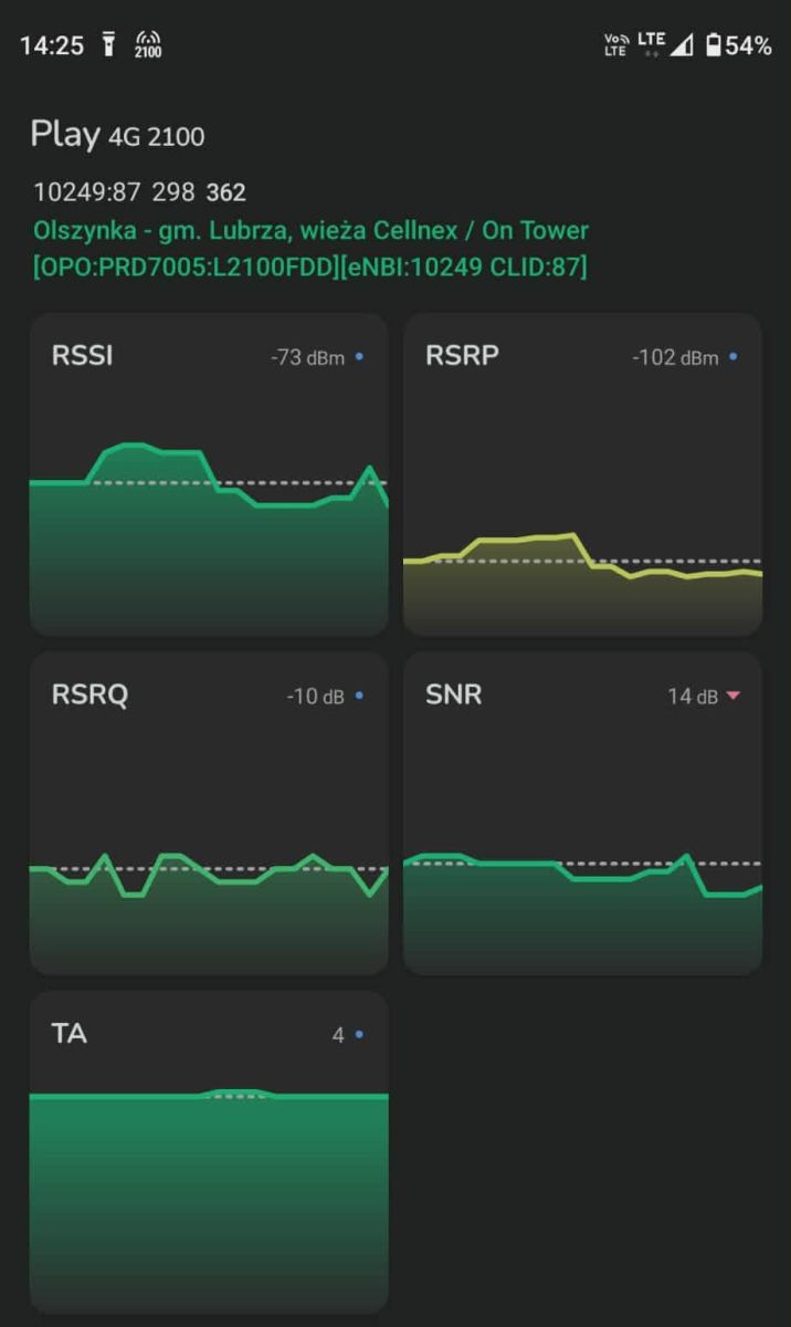

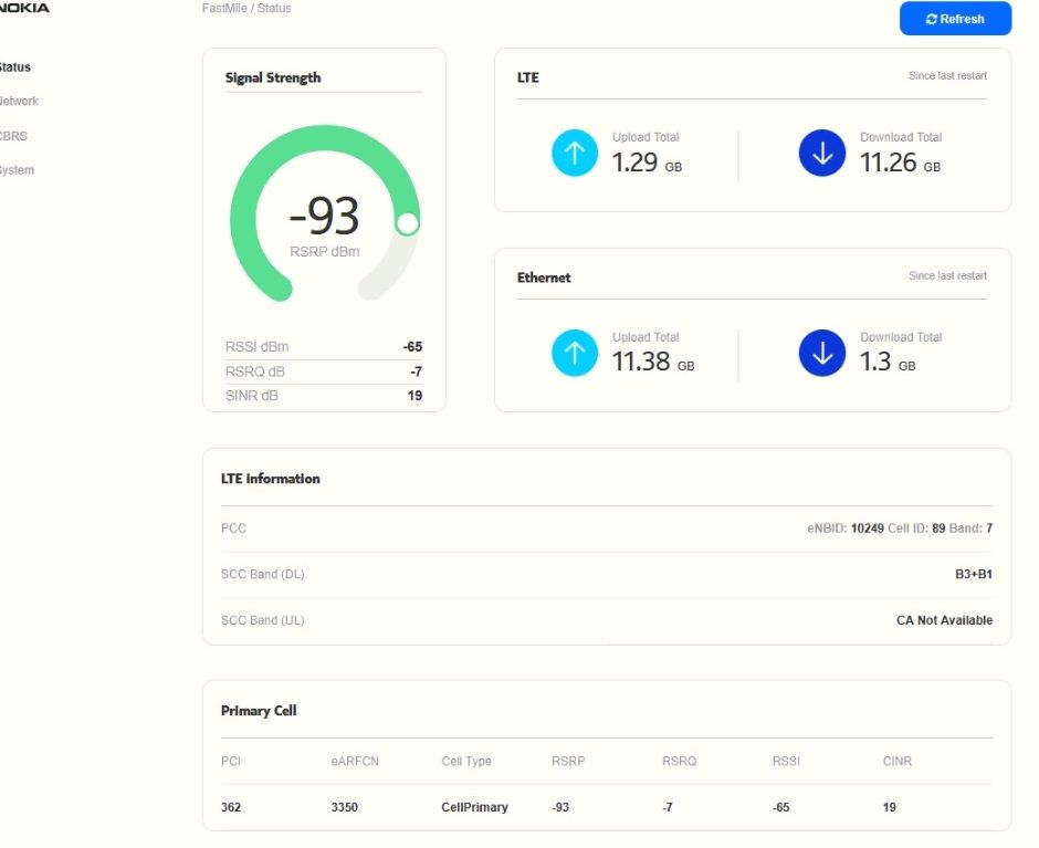

W tej lokalizacji najbardziej sensowny jest Play, bo pozostali operatorzy mają praktycznie brak zasięgu, a Orange i T-Mobile opierają się tam głównie na słabym LTE800+900 [#21841708] Jeśli chcesz zejść z kosztów, można brać MVNO działającego na sieci Play, np. Mobile Vikings, Virgin Mobile, Vectra, Fakt Mobile lub Inea [#21841736] Na 5G nie ma tu dużej perspektywy, bo BTS nie ma nawet pseudo 5G N1, więc warto najpierw zrobić testy w domu i na zewnątrz telefonem z Androidem, NetMonsterem i speedtestem [#21841918] Do pracy zdalnej ważniejszy jest upload, więc lepszy będzie zewnętrzny CPE LTE/5G montowany na zewnątrz lub balkonie i połączony skrętką z wewnętrznym routerem Wi‑Fi; dla optymalizacji osiągów trzeba celować w agregację LTE2600+2100+1800 z QAM256+ [#21842353][#21842387][#21845287] Z ofert prepaid padły konkretne propozycje: Virgin Mobile #GIGAWYPAS z 750 GB w pierwszym miesiącu i potem 550 GB za 40 zł, albo Play na Kartę z 1 TB za 50 zł [#21841918]

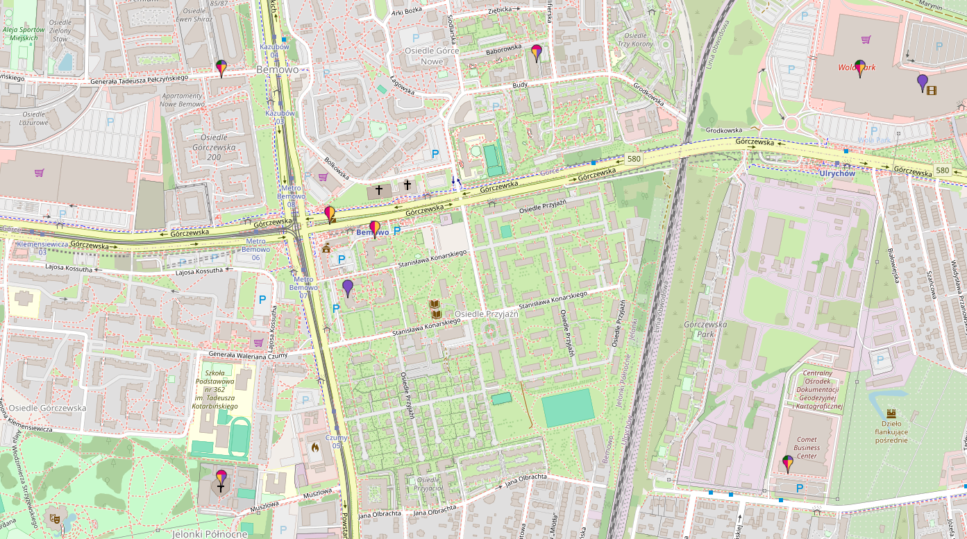

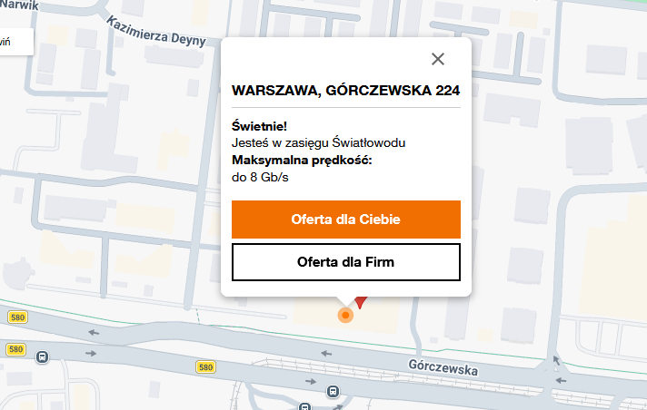

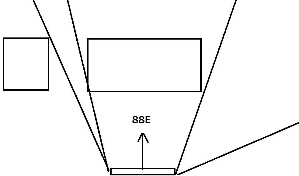

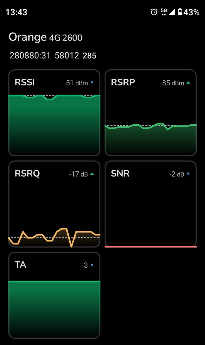

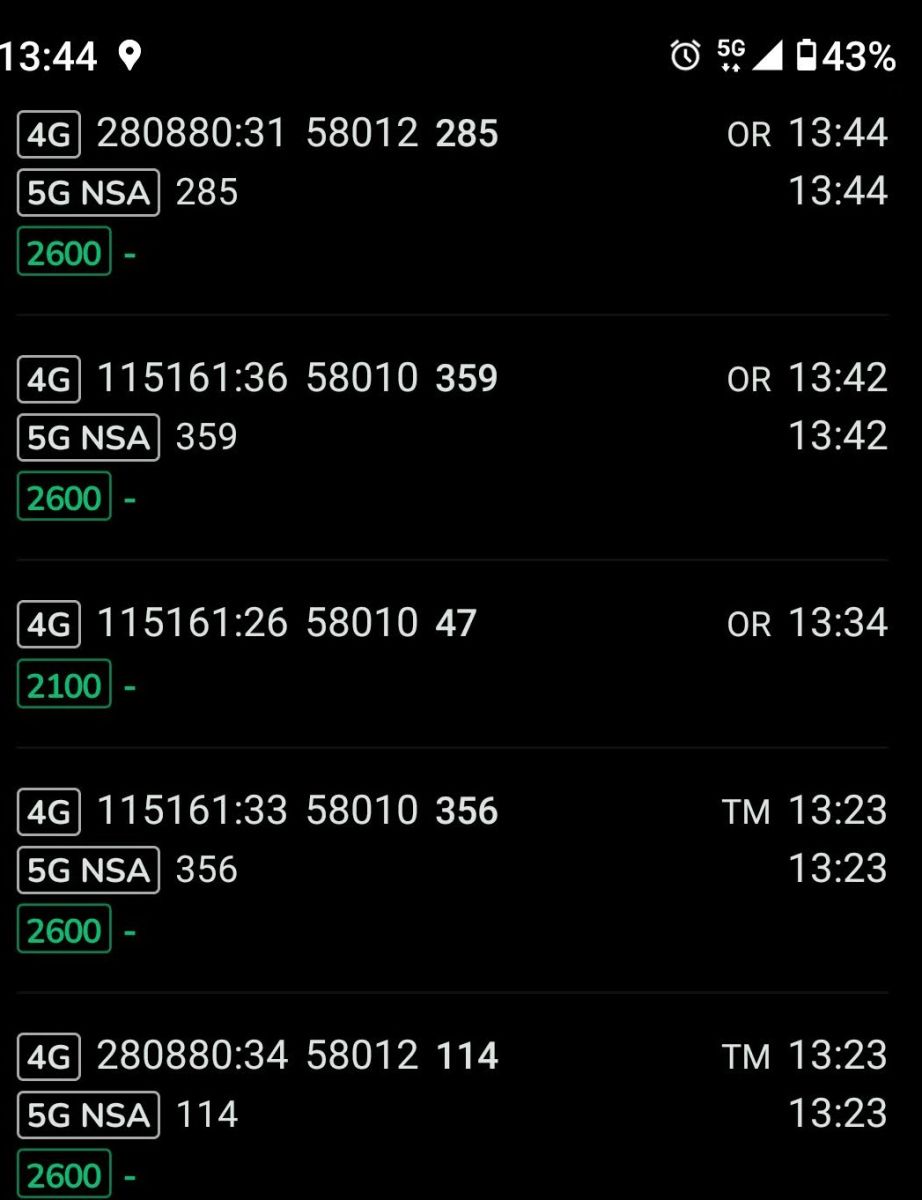

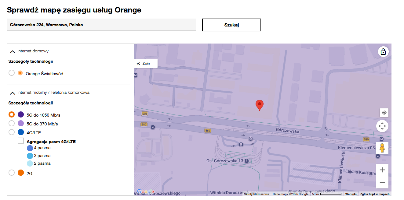

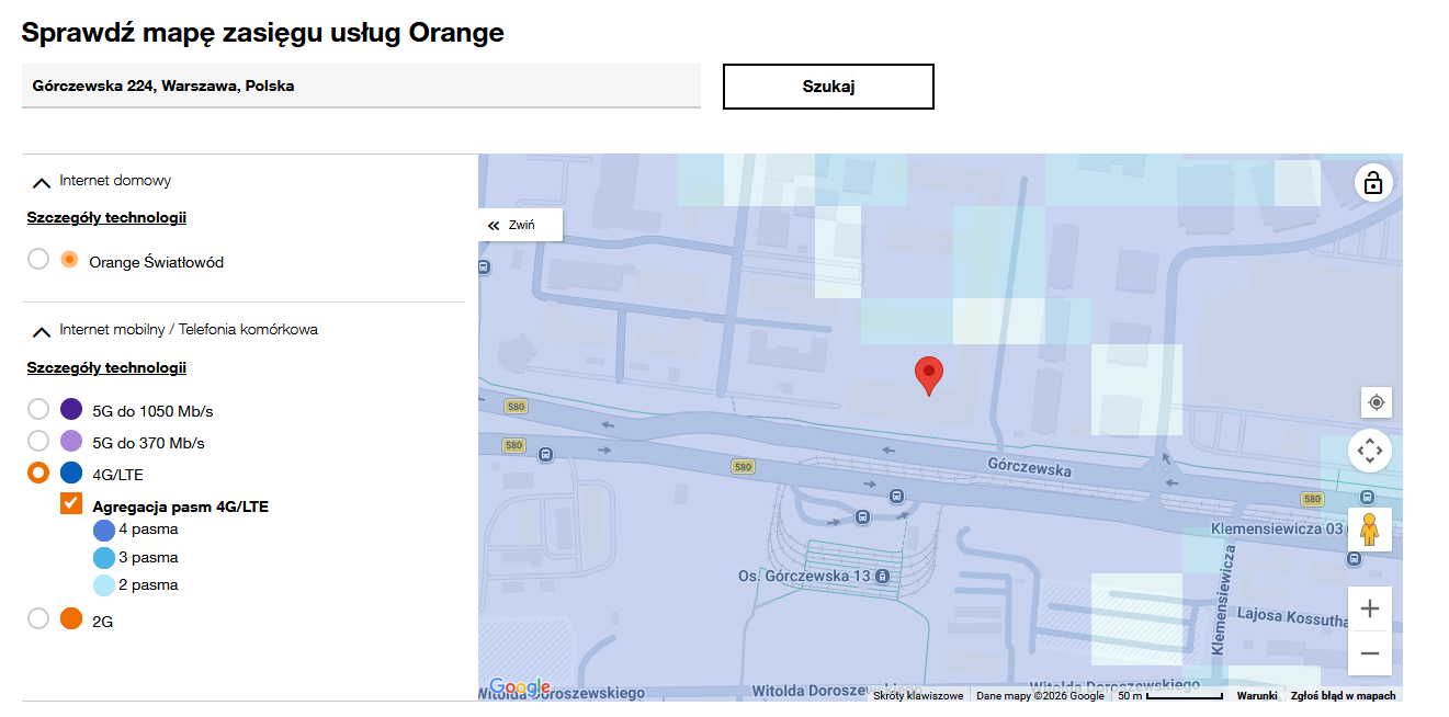

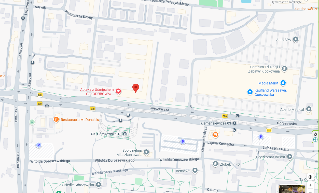

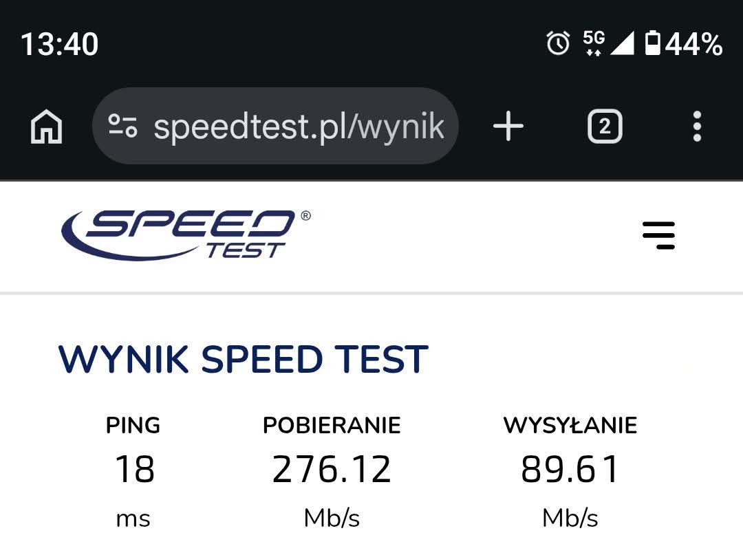

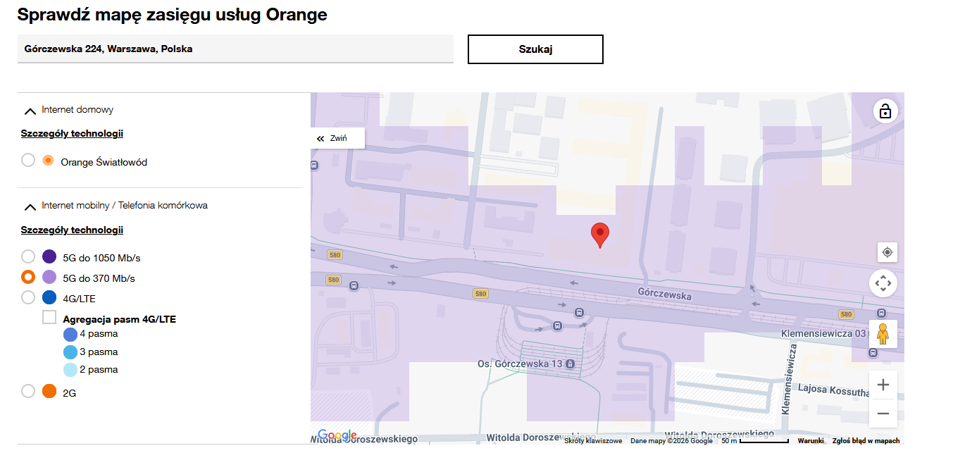

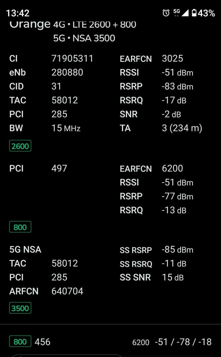

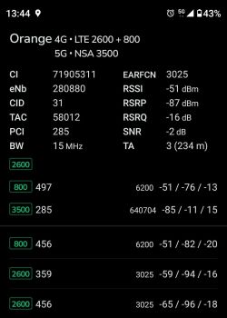

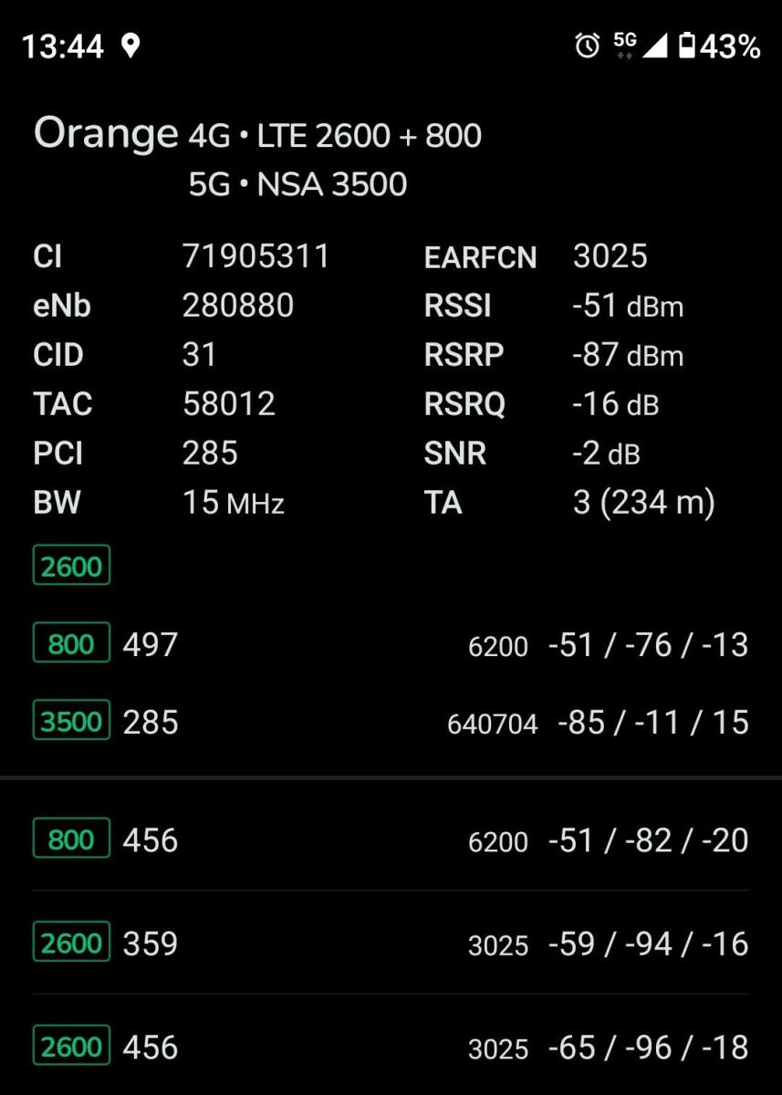

W lokalizacji blisko gór, gdzie brak jest światłowodu, jedynym sensownym operatorem z zasięgiem jest Play, choć z nową taryfą cenową niezadowalającą. Alternatywnie można rozważyć operatorów wirtualnych korzystających z nadajników Play, takich jak Mobile Vikings, Virgin Mobile, Vectra, Fakt Mobile czy Inea. Testy sygnału wskazują na słaby uplink LTE, co wymaga zastosowania zewnętrznego CPE LTE z agregacją pasm (LTE2600+2100+1800) i wewnętrznego routera Wi-Fi. Do pracy zdalnej przez VPN i streaming w tle wystarczają transfery rzędu 40-60 Mb/s download i 5-20 Mb/s upload. Sprzęt rekomendowany to router LTE 4G z agregacją pasm i anteną zewnętrzną, np. ZTE MF286d lub zestaw zewnętrznego CPE 5G/LTE ZTE MC889 (odnowiony) wraz z routerem wewnętrznym Mercusys MR27BE. W drugiej lokalizacji w Warszawie (Górczewska 224) dostępny jest światłowód, jednak preferowana jest opcja bez umowy, z kartą SIM Orange Free z pakietem danych ponad 2 TB miesięcznie. Sygnał 5G N78 jest tam dostępny, choć z przeszkodą w postaci dużego bloku przed balkonem, co wymaga zastosowania zewnętrznego CPE 5G/LTE i routera wewnętrznego podłączonego skrętką. Zalecane jest monitorowanie parametrów sygnału (SINR, azymut, pasma LTE i 5G) za pomocą aplikacji NetMonster i testów speedtest. W obu lokalizacjach kluczowe jest optymalne ustawienie anten i wykorzystanie agregacji pasm dla maksymalizacji prędkości i stabilności połączenia.
