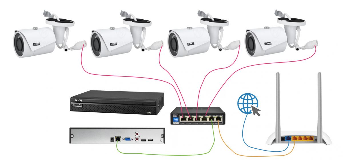

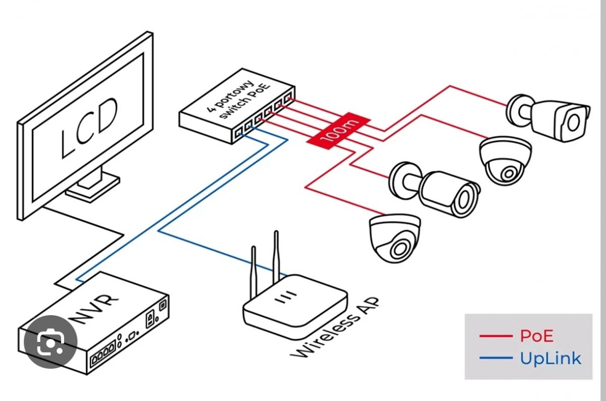

✨ Użytkownik ma problem z konfiguracją systemu monitoringu BCS-L-NVR0801-4KE2 z dostępem do internetu. Po podłączeniu do sieci, kamery nie są widoczne, co objawia się komunikatem o braku hosta. Użytkownicy sugerują sprawdzenie ustawień sieciowych, w tym adresów IP rejestratora i kamer, oraz upewnienie się, że wszystkie urządzenia są w tej samej podsieci. Kluczowe jest włączenie funkcji P2P w rejestratorze oraz poprawne podłączenie urządzeń: switch powinien być podłączony do routera, a rejestrator do switcha. Po wprowadzeniu zmian w konfiguracji, w tym ustawieniu DHCP dla kamer, problem został rozwiązany, a podgląd z telefonów stał się dostępny.
