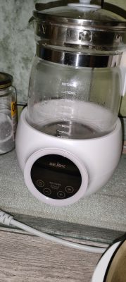

    Czajnik Sejoy Electric Baby Formula Kettle.
    Moc 800 W, 1,2 L pojemności.
    Czajnik posiada regulowaną temperaturę grzania wody.
    Problemem jest czas jej gotowania.
    Zalałem go do pełna tj. te 1,2 litra.
    Wybrałem opcje boil/sterilize i uwaga - pogrzanie wody od 18 do 100 stopni zajęło mu 18 minut z hakiem.
    Dno jest czyste, bez kamienia, osadów.
    Rezystancja grzałki w granicach 61 omów (mierzone po 3 godzinach, by całkiem wystygła, użyłem dwóch różnych multimetrów).
    Niestety nie mam jak sprawdzić sterownika. Nie ma żadnych śrubek mocujących. Być może części dolnej podstawy są sklejone.
    Czy może to być problem z elektroniką, czy ten czajnik rzeczywiście tak pracuje?
    Podgrzanie mniejszej ilości wody, nawet do niższych temperatur zabiera mu stosunkowo długo.
    Jak w takich czajnikach sterowana jest grzałka? Pracuje na pełnej mocy, czy jest ona regulowana?
    Dostałem go od sąsiadki, która już się wyprowadziła jakiś czas temu. Dopiero teraz przyszło mi go sprawdzić. Nie wiem jak długo był użytkowany.

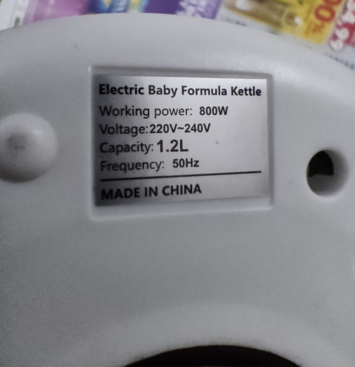

    Czajnik elektryczny Sejoy do mleka modyfikowanego, 1.2L.
    Tabliczka znamionowa czajnika Sejoy Electric Baby Formula Kettle z opisem parametrów technicznych.

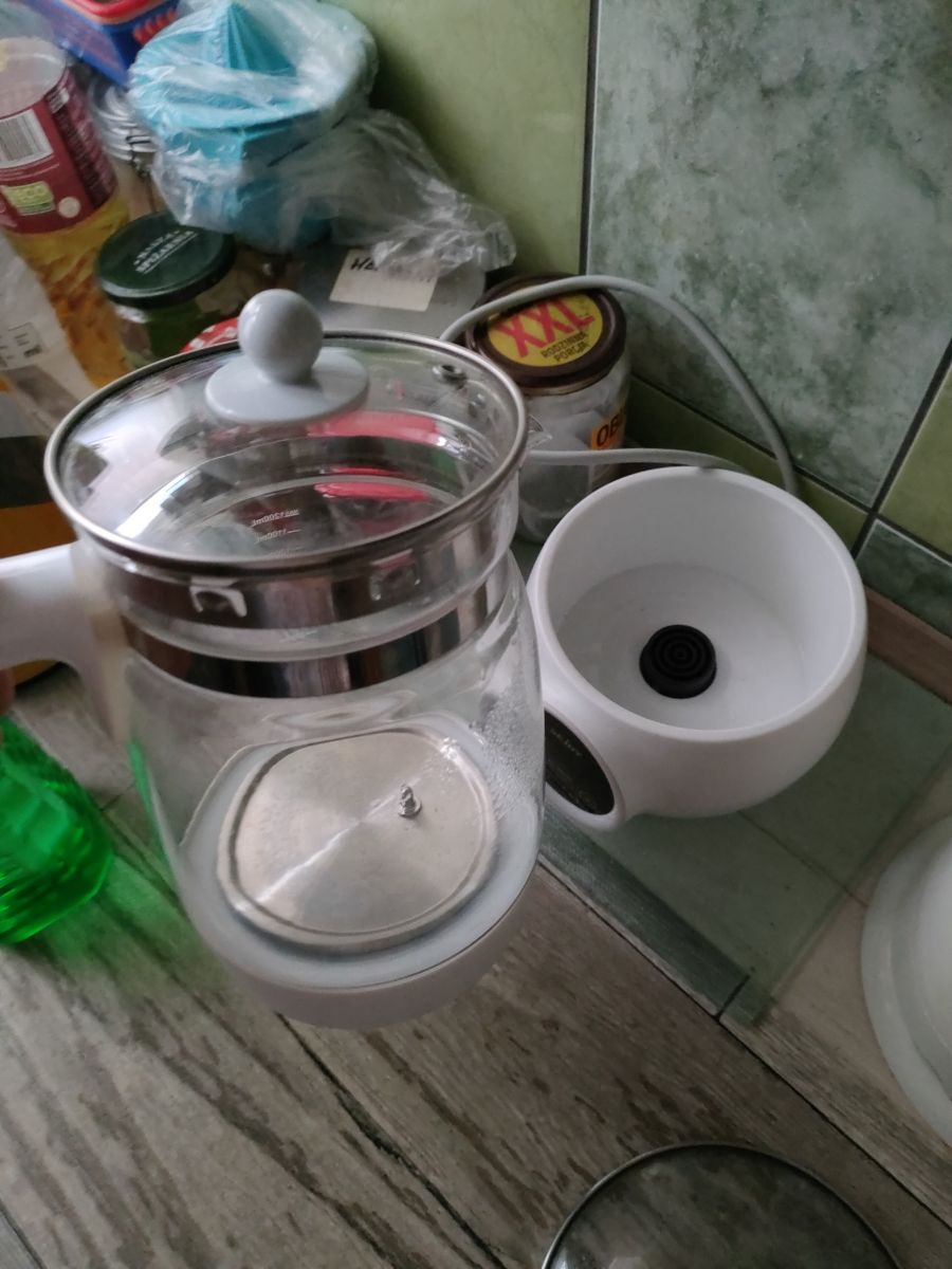

    To jest czajnik, wkłada się go w tą podstawę. Ma ustawienie temperatury manualne, albo opcjonalne, np. formula, warm, WHO, coffe, tea i boil.
    Ogólnie to ma swoje zastosowanie w przygotowaniu mleka dla niemowląt, właśnie ze względu na tą regulowaną temperaturę. Ma też funkcje jej podtrzymywania.
    Szklany czajnik z regulacją temperatury obok podstawki na kuchennym blacie.

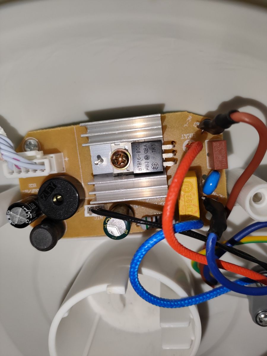

    Sąsiadka nie odbiera telefonu, najwidoczniej chce spokoju. Znalazłem ten model na Amazonie i z opisu wynika, że zagotowanie wody zajmuje mu do 5 minut.
    Dodam tylko, że błędnie stwierdziłem brak śrubek w podstawie. Po prostu z tymi moimi niesfornymi rękoma nie potrafiłem podważyć gumowych nóżek.
    W środku jest sterownik z triakiem.
    Wnętrze urządzenia z widoczną płytą sterującą i przewodami.

    Prawdopodobnie jest to podgrzewacz, nie czajnik. A opis jest skopiowany z jakiegoś właśnie czajnika, w dodatku przepuszczony przez translator.
    #7 21460480
    karolark
    Posty: 14351
    Pomógł: 701
    Ocena: 2487
    Dokładnie to jest podgrzewacz, a nie czajnik.

    Powrocilem do naprawy po tym jak owczesny poszedl w smietnik (przez przypadek wlaczylem bez wody, spalilo grzalke )
    Okazalo sie ze podczas grzania czajnik pobiera 465W, a gdy ominalem sterowanie i podpielem bezposrednio pod siec - skoczylo 912W (mierzone gniazdkiem inteligentnym nous matter A8M)
    Winnym byl triak, mial jakies nietypowe uszkodzenie. Wynieniony na bta316 800b , smiga jak nalezy.
    Dodam ze nie jest to zaden podgrzewacz jak wielu myslalo 🙂
