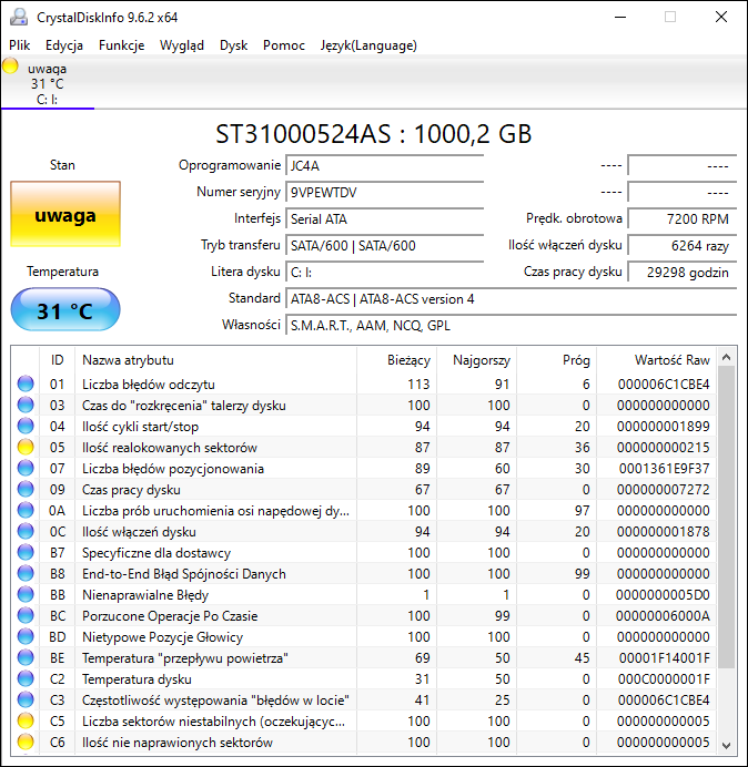

Witam, od paru dni szwankuje mi dysk. W grach pojawiają się czasami ścinki i lagi. Przy każdym uruchomieniu komputera wyskakuje komunikat „scanning and repairing disc C”. Używałem już komendy „chkdsk c: r/ f/” oraz sprawdzałem komendą „fsutil dirty query c:” - wyskakuje ciągle komunikat „volume - c: is dirty”.
Czy to już końcówka żywota tego dysku? Obawiam się, że zmiana kabla SATA nic w tym wypadku nie da.
Niżej załączam screena z aplikacji CrystalDiskInfo.
