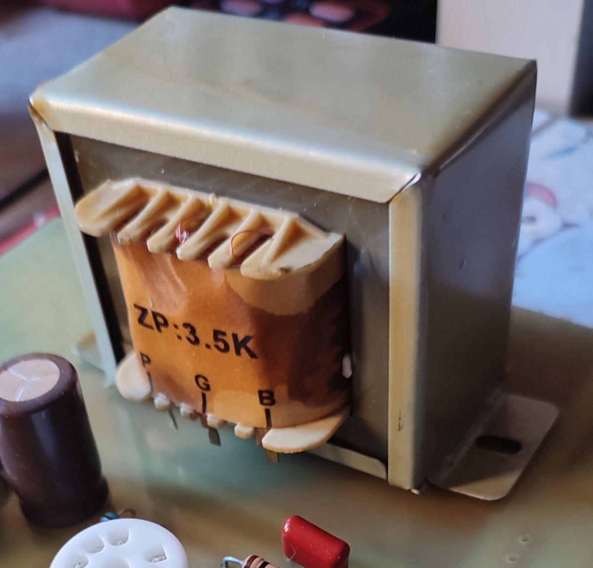

    Mam w planie zrobić niewielki wzmacniacz gitarowy i na końcówce jedna lampa 6L6 (albo EL34). Ponieważ u nas takie trafa są bardzo "cenne" znalazłem odpowiedni na AliExpres za 74 zł ale plus wysyłka za drugie tyle. W sumie i tak wyszło mniej niż połowę tego co u nas kosztuje. Może to nie patriotycznie ale trzeba kontrolować wydatki.
    Transformator z oznaczeniem ZP: 3.5K na płytce.
    Trafo przyszło dobrze zapakowane, wydaje się takie jak trzeba. Na etykiecie napisane 3.5 K i końcówki opisane B G P. Domyślam się, że B to zasilanie, P to być może anoda a to G to właśnie nie jestem pewny czy to ma być siatka G2? Jak pomierzyłem oporności to
    B-G = 115 ohm
    G-P = 276 ohm
    P-B = 392 ohm
    Na różnych schematach tę siatkę G2 podłączają bezpośrednio do anody albo przez rezystor 100 ohm. Na innych zaś siatka G2 jest podłaczona bezpośrednio do odczepu trafa. Jest też takie z przełącznikiem - siatka albo do odczepu trafa albo przez rezystor 100 ohm do anody. Które rozwiązanie jest lepsze?

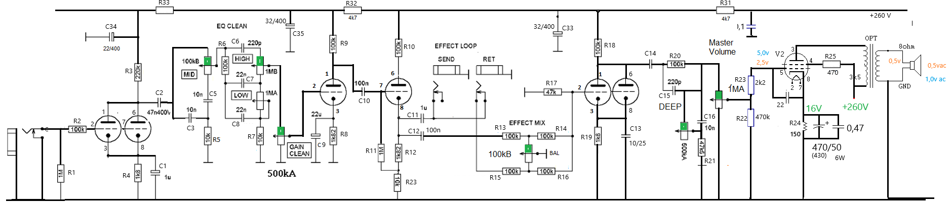

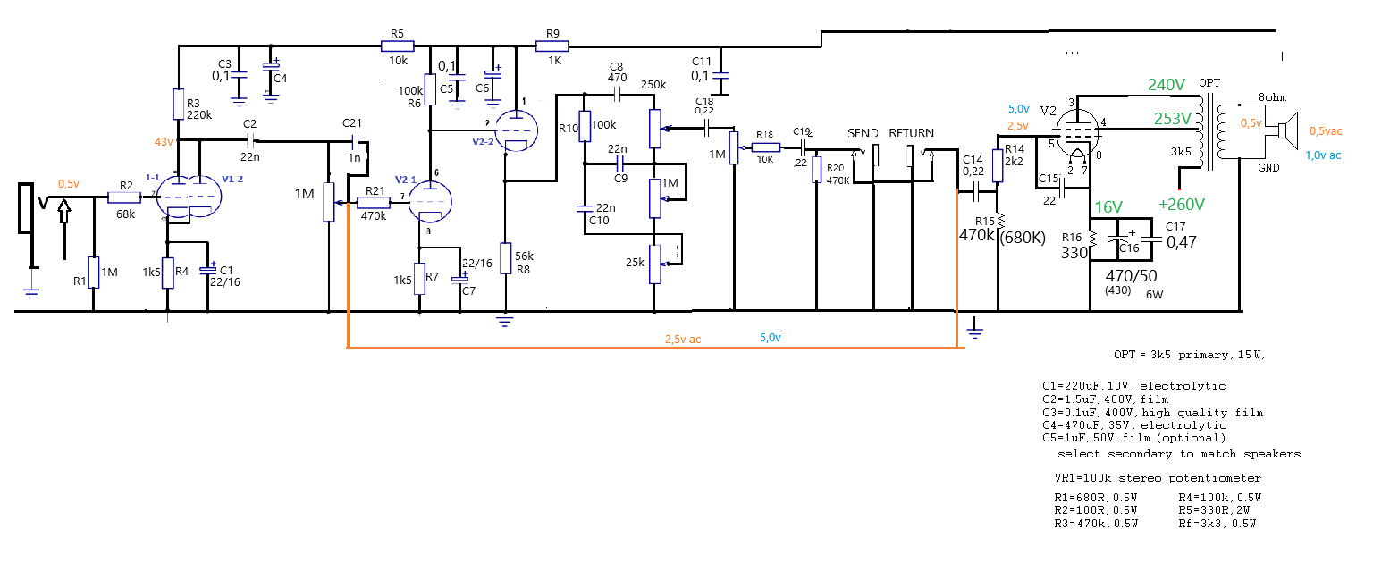

    Na razie podłączyłem siatkę G2 do tego odczepu - ultra linear no i działa choć nie udało mi się wydobyć jakiejś znaczącej mocy. Tak ok 1.5 wata ledwie wyszło. Być może sygnał wejściowy jest zbyt iski - raptem jakieś 2.5 V. Na katodzie EL34 miałem napięcie 16V a więc chyba trochę mało. Wg schematu miało by być 24V. Muszę też jeszcze popracować nad preampem bo pierwszy stopień (ten na podwójnej lampie) daje duże wzmocnienie dochodzące do 50 V niezniekształcone. Dopiero ten drugi stopień i barwa mocno osłabiają i wprowadzają zniekształcenia. Podłączyłem też bezpośrednio pierwszy stopień na końcową lampę omijając cały drugi stopień i barwę, ale tutaj też nie uzyskałem żadnej większej mocy. Na schemacie wpisałem napięcia.
    Czarny - napięcie stałe zasilające
    Pomarańczowy - napięcie zmienne 1kHz
    niebieski - napięcie zmienne 1kHz większy sygnał
    Podłączyłem też bezpośrednio sygnał 500 Hz z generatora i napięciu 10 V na lampę końcową 6L6 i na wtórnym uzyskałem 4.5V napięcia na 8 omach co nam daje raptem 2.5 wata. Sygnał był niezniekształcony.
    Schemat wzmacniacza lampowego z zaznaczonymi napięciami.
    Spróbowałem na 6L6 jak i na EL34. Na EL34 gra nieco głośniej ale to tak niewiele.

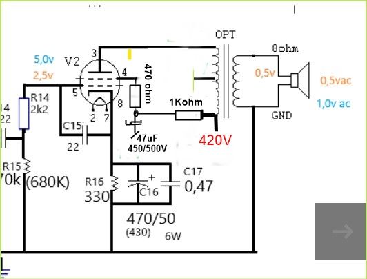

    Końcówka pracuje nawet nie na pół gwizdka. Zmniejszyłbym R16 tak żeby anodowy był przynajmniej te 65-70mA. Do tego jednak spróbowałbym w pentodzie czyli z zasilacza jeszcze jeden stopień tak z 47u/4,7k i to przez 1k na siatkę. Lampa jest pewna? Może już nie domaga biedaczka. W preampie R21 przez pół spróbuj. R10 i R8 zamień miejscami.

    Zmodyfikowałem ten mój uklad a ponieważ miałem jeszcze miejsce to dorzuciłem jedną lampę ECC83. Preamp już taki kiedyś zrobiłem i sprawdził się. Końcówkę też poprawiłem zmieniając opory suatkowy i katodowy.
    Schemat wzmacniacza lampowego z różnymi komponentami, w tym lampami ECC83 i 6L6.
    Zasilacz do tego jest impulsowy i on ma dość sztywne napięcie ok 260 V. Zaletą jego jest, że po załaczeniu pojawia się 6.3 VDC na żarzenie a dopiero po chwili zaczyna narastać anodowe. Tak dla próby kupiłem go żeby sprawdzić jak to działa bo transformatory piekielnie zdrożały a ten zasilacz to niecałe 100 zł z transportem. I o dziwo, żadnych przydźwięków. Polecam do małych wzmacniaczy a jego moc podają 60 W.
    I jak widać teraz to zupełnie inaczej działa i rzeczywiście da się końcówkę przesterować. Nie wstwiam EL34 bo jest za duża do mojej obudowy więc musi pozostac ta 6L6.

    Po kilku próbach jednak zrezygnowałem z odczepu na transformatorze bo osłabiało to nieco sygnał wyjściowy bez zauważalnych korzyści odsłuchowych. W końcu wszystko uruchomiłem i nawet działa to całkiem przyzwoicie. Może moc wyjściwa nie jest wielka ale i tak głośno jest. Końcowa lampa nieco przesterowuje i to jest bardzo dobre. Co do glośności to bardzo ważna jest efektywność głośników. Zauważyłem że różnica nawet kilku dB robi wielką różnicę. Najlepiej jak mają powyżej 96 dB.
