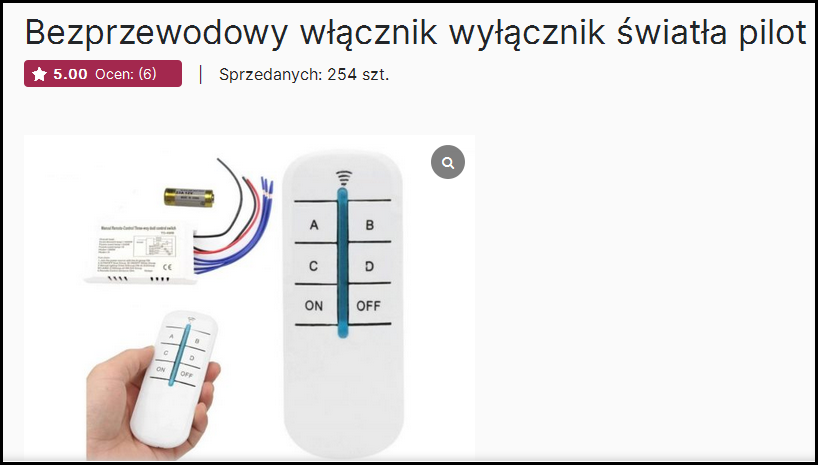

    Najlepsza wysokość, to taka pod ręką, która może przede wszystkim gasić wszystkie światła w mieszkaniu/domu.
    O, np. taki jeden włącznik-wyłącznik:
    Bezprzewodowy pilot do włączania i wyłączania świateł z przyciskami A, B, C, D.
    i ciągłe szukanie gdzie jest pilot, jak mieszka kilka osób to już w ogóle koszmar, wyłącznik na ścianie musi być a te zabawki chińskie ile podziałają?

    Popieram, mam pilota do lampy sufitowej (a musiałem go mieć ze względu na sterowanie jasnością i temperaturą światła) i działa to tak sobie. Nie zawsze łapie kliknięcia, czasem się zgubi, a jak leży na stoliku to przeszkadza.

    78db78 napisał:
    Włącznik mechaniczny przy szafce nocnej jak najbardziej konieczny, ale nie wyklucza on stosowania dodatkowo pilota do wyłączania światła, czy innych urządzeń w lokalu.
    U mnie piloty działają już >20lat. Fakt, trzeba czyścić styki i o nie dbać. Zagubienie nie jest straszne, bo w sypialni są dwa.
    Przyjemność gaszenia światła w całym domu i urządzeń jednym klikiem, wynagradza inne niedogodności.
