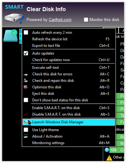

    Zrzut ekranu z menu kontekstowego programu Clear Disk Info z opcjami dotyczącymi zarządzania dyskiem SSD.
    https://www.elektroda.pl/rtvforum/topic4076646.html#21233821

  • #20 21489568
    pidar
    Posty: 11363
    Pomógł: 1569
    Ocena: 3588
    dyneck napisał:
    Niewiele ponad 1GB, a ostatnio Chrome mi mega zapychał dysk więc czasami spadało całkowicie do 0.
    Czyli -> "Sam się prosiłeś o tę usterkę"!
    Spoiler:
    Garbage collector nie może kasować pojedynczych stron, lecz całe bloki
    składające się z kilkudziesięciu czy nawet z kilkuset stron(to jest
    ograniczenie wynikające z budowy pamięci flash), wiec czeka, aż
    zostanie zwolniony cały blok(tu bardzo pomaga TRIM), i dopiero wtedy
    go kasuje. Między innymi z tego względu na dysku SSD powinien być
    zawsze pewien zapasowy obszar(over-provisioning), im jest go wiecej,
    tym lepiej, jest to gwarancja, że zawsze znajdzie się jakaś wolna
    strona do zapisu(czasem warto spartycjonować tylko część dysku, na
    przykład 75% czy mawet 50%, wolne, nie spartycjonowane miejsce będzie
    pełniło rolę dodatkowej przestrzeni na over-provisioning, oczywiście
    pod warunkiem, że jest strimowane czyli dla dysku jest wolne, gotowe
    do zapisu).
    https://groups.google.com/g/pl.comp.pecet/c/Ealx8tATI00
  • #21 21493247
    dyneck
    Posty: 46
    Ocena: 7
    pidar napisał:
    dyneck napisał:
    ... przed instalacją Windowsa od nowa.
    i tutaj bym się wpierw przyjrzał informacjom o "zużyciu" tego SSD-a, na przykład odczytał SMART za pomocą programu Clear Disk Info.
    Cześć,
    tak to wygląda:
    ############ Clear Disk Info ############
    ->Device insight:
       Disk index: 0
       SAMSUNG MZALQ512HALU-000L2
       512GB NVMe SSD | 42°C | 90% left
       Status: OK
    ->Disk information:
             - Physical Disk index : \.PHYSICALDRIVE0 (Disk 0)
             - Disk Make and Model : SAMSUNG MZALQ512HALU-000L2
             - Device Type : NVMe SSD (Solid State Disk)
             - Firmware : AL2QFXV7
             - Serial Number : 0025_38A9_01E1_7EB3.
             - Features and capabilities : TRIM
             - Capacity and Volumes : 512GB | 5 partitions (C:, D:)
             - Partition scheme : GPT (GUID Partition Table)
       0     - Percent Lifetime Remaining : 90% (Ideal value : Highest (100%))
       9     - Power-On Hours Count : 3590 h (Ideal value : Less than 43800 h)
       12    - Power Cycle Count : 842555 (Ideal value : Less than 61320)
       2.1   - Temperature : 42°C | 107°F (Ideal value : 5° - 55°C | 41 - 131°F)
    ->Critical warnings:
       1.1   - Available Space Low : False (Ideal value : False)
       1.2   - Temperature Threshold : False (Ideal value : False)
       1.3   - Reliability Degraded : False (Ideal value : False)
       1.4   - Disk Is Read Only : False (Ideal value : False)
       1.5   - Volatile Memory Backup Device Failed : False (Ideal value : False)
    ->Critical attributes:
       2.2   - Available Spare : 100% (Ideal value : Highest (100%))
    ->Other attributes:
       2.3   - Available Spare Threshold : 10% (Ideal value : Lower than Available Spare)
       2.4   - Percentage Used : 10% (Ideal value : Lowest)
       2.5   - Data Units Read : 71500714 (Ideal value : Lowest)
       2.6   - Data Units Written : 91088046 (Ideal value : Lowest)
       2.7   - Host Read Commands : 719923067 (Ideal value : Lowest)
       2.8   - Host Write Commands : 962277048 (Ideal value : Lowest)
       2.9   - Controller Busy Time : 9324 (Ideal value : Lowest)
       2.10  - Unsafe Shutdowns : 96 (Ideal value : Lowest)
       2.11  - Media Errors : 0 (Ideal value : Lowest (0))
       2.12  - Error Info Log Entry Count : 83329 (Ideal value : Lowest)
       2.13  - Warning Composite Temperature Time : 12 min (Ideal value : Lowest (0))
       2.14  - Critical Composite Temperature Time : 0 min (Ideal value : Lowest (0))
    ############### End of file ###############
  • #22 21493455
    pidar
    Posty: 11363
    Pomógł: 1569
    Ocena: 3588
    O ile to prawdziwe (podkreślenie), to nie "wróżę" temu SSD-owi długiego żywota. To jest tylko moja opinia, poczekaj też co napiszą inni na ten temat.
