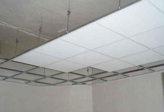

    Ale są technologie w zasadzie całkiem suche i nic nie trzeba wynosić a podejrzewając drewniany strop to nawet dziur nie trzeba by wiercić:
    Podwieszany sufit w trakcie montażu
    Oczywiście o ile akceptowalny będzie wygląd
    U autora tematu odpada na pewno się nie zmieści w tych 9 cm

    r103 napisał:
    Autor tematu chce podwieszać płyty kg - płytki powiedzmy 2 cm zostaje 9 cm to już jest tak na "styk" przy jakiejś minimalnej konstrukcji no chyba że będzie je przylepiał do sufitu ale tego "sztuka" nie zaleca" :-)
    Gdzie tam na styk, profile kapeluszowe i mieści się spokojnie w 3 cm
    https://www2.protektor.de/pl/produkty/50198-profil-sufitowy-kapeluszowy/
    https://systemynida.pl/siniat_karty/sufityPod...IDA%20Sufit%20-%20PK48%2018%20Ogie%C5%84+.pdf
    No chyba że autor chce tam upchać jeszcze izolację.

    No nie wiem - 33 mm + grubość płyty to będzie ok 5cm
    Przykręcane bezpośrednio do sufitu... I jak to wypoziomować ? Bez profili naściennych itp ?
