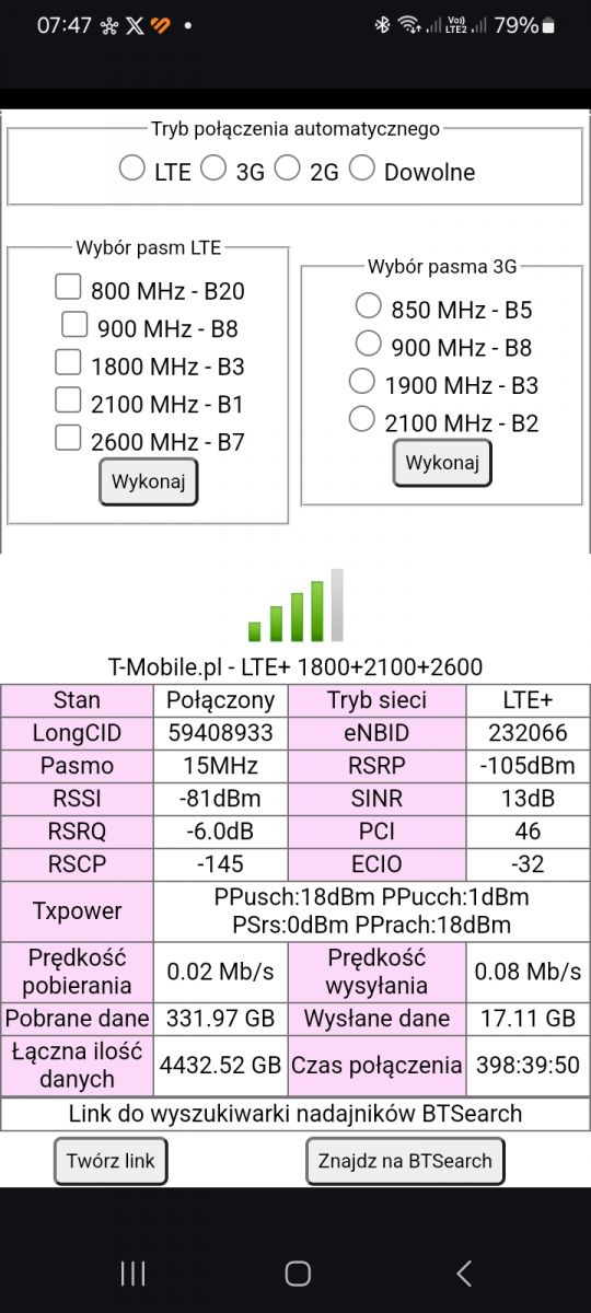

    Hej, wrzucam screen z HManager:
    Zrzut ekranu aplikacji HManager z parametrami połączenia LTE.
    Daj znać, czy coś jeszcze potrzeba. I ponawiam pytanie, czy ten modem (H153) powinien działać z kartą T-Mobile?

    Parametry sygnału na LTE2600 z 2 sektora na BTS-ie T-mobile Chrzanów-Szpitalna tylko dostateczne, na dziś w Chrzanowie brak 5G N78 3500 ale nie mozna wykluczyć ze zostanie uruchomione w najblizszym czasie, na BTS-ach w tym na tym przy Szpitalnej działa N41 czyli 5G2100 na dzielonyz z LTE2100 wspólnym paśmie 5G.
    Biorąc to wszystko pod uwagę zmiana B818 na H153 jak dla ,mnie jest pozbawiona sensu.
    Tak jak napisałem zew. CPE 5G/LTE plus skuteczny router wewnętrzny z WiFi 6 kat. poprawi parametry sygnału na pasmach pojemnościowych LTE ze Szpitalnej, ewentualnie skorzystasz też na mi, z 5G N1 w agregacji z pasmami LTE a jak odpalą N78 w okolicy to od razu masz sprzęt z potencjałem na prędkości powyzej 500Mb/s. Taki zestaw mozna mieć za około 1000 zł, nawet nowy. Pytanie za ile chcesz kupić tego H153-381, one nie mają simlocka.
