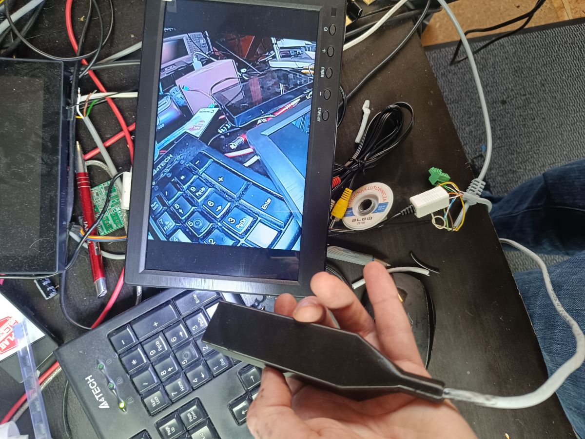

    Dajcie spokój z kombinowaniem na wędki i telefon albo kamerki za 3,5kzł. Gdzie ta elektroda gdzie problemy faktycznie rozwiązywało się w skuteczny sposób?
    - 100 metrów skrętki 150zł (albo 40 jak się ktoś uprze na amelinium)
    - kamerka cofania- 22zł
    - telewizorek 10 cali za stówkę.
    - balun dwie dychy.
    Do tego kilka godzin zabawy i po temacie.

    figa_miga napisał:
    100 metrów skrętki
    Sprawdzałeś na tych 100m skrętki czy na razie tylko na krótkim odcinku ?
    Sygnał CVBS puszczony gołą skrętką na takim odcinku nie wiem czy czasem nie będziesz musiał zastosować Video Balun (BNC to UTP).
    Sygnał CVBS ma impedancję 75 Ω, a skrętka ma 100 Ω – balun dostosowuje sygnał.
    Bez balunów też może działać na krótkim dystansie (np. 10–20 m), ale jakość sygnału będzie słaba, mogą pojawić się zakłócenia, duchy, rozmycia.
    Nie używaj równolegle innej pary w tej samej skrętce do przesyłania np. zasilania – to może pogorszyć jakość obrazu.

  • #15 21507336
    figa_miga
    Poziom 19  
    Posty: 585
    Pomógł: 4
    Ocena: 27
    Balun ma gdzieś impedancje (w tym przypadku), a jest po to aby posłać sygnał parą różnicową. Sama jego nazwa wskazuje BALanced UNbalanced.
    Widać go też pod monitorkiem, przy plecionce. Zdjecie było robione na całej 100m skrętce. Pogorszenia jakości pomiedzy wersją na krótko, a skrętką raczej nie widać. Myślę że bardziej się rzuca w oczy to że z balunami ide wejściem BNC zamiast AV- może ma ciut inny obwód. Nie chciało mi się już kroić tego BNC więc tak zostało. Na tym wejściu obraz jest jakby bardziej "poząbkowany"
    Uwaga jest co do kamerki, na jej kablu jest takie odlewane zgrubienie z którego rozchodzi się kabel zasilania, sygnał wyłaczenie linii parkowania i odbicie lustrzane. W tym zgrubieniu jeszcze coś siedzi, bo po odcięciu kamerka przestała dawać obraz. Finalnie przyspawałem to z powrotem i wydrukowałem dłuższą obudowe.
