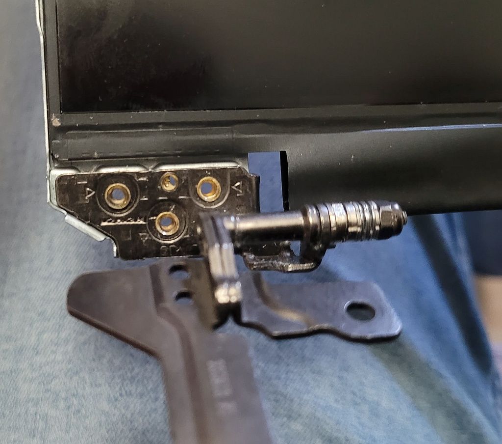

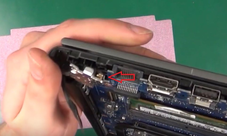

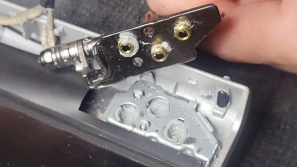

    Klej to jakieś wyjście ale czasem jeśli na to pozwala sytuacja wykorzystuje nity przelotowe czy tam otworowe i np przy wyrwanym zawiasie od strony klapki matrycy jak się da nituje do metalowego wzmocnienia wspornika stelażu nie wiem jak to fachowo nazwać wtedy naprawa jest szybsza i nie trzeba czekać na schnięcie kleju. Grunt dobrać średnice nitu do otworu 3-5mm. A tam gdzie nie ma możliwości to klej może się spisać lub stalowa siatka tkana lub blacha perforowana wtapiana w obudowę. Oczywiście osłabiony zawias luzuję na śrubie regulacyjnej aby lżej działał.

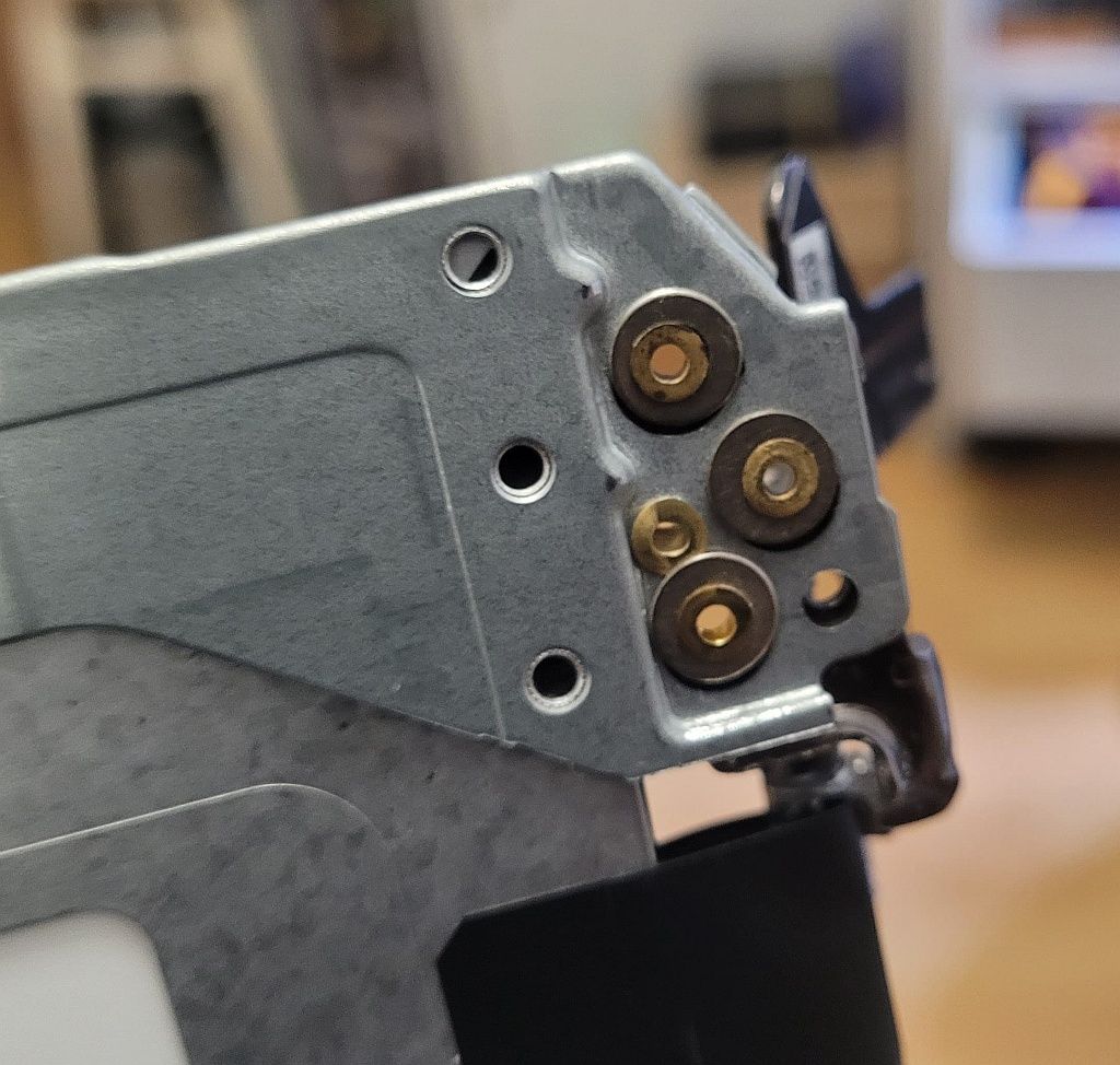

    Nie zrobiłem zdjęcia (to z YouTube), w moim (Vostro 5568) zawias działa normalnie, ale ta złota tulejka jest "obdarta" z plastiku.

    Z tego co widzę można też użyć kleju cyjanoakrylowego i albo sody lub bawełny z patyczka higienicznego.
    Przykład 1
    Zazwyczaj na początku tak jest, ale przenoszone naprężenia przy otwieraniu zamykaniu klapy robią swoje. Luzując lekko zawiasy (śrubę dociskową) mogą działać lżej przez co nie będą stawiać dużego oporu i tulejki nie będą tak obciążone.
