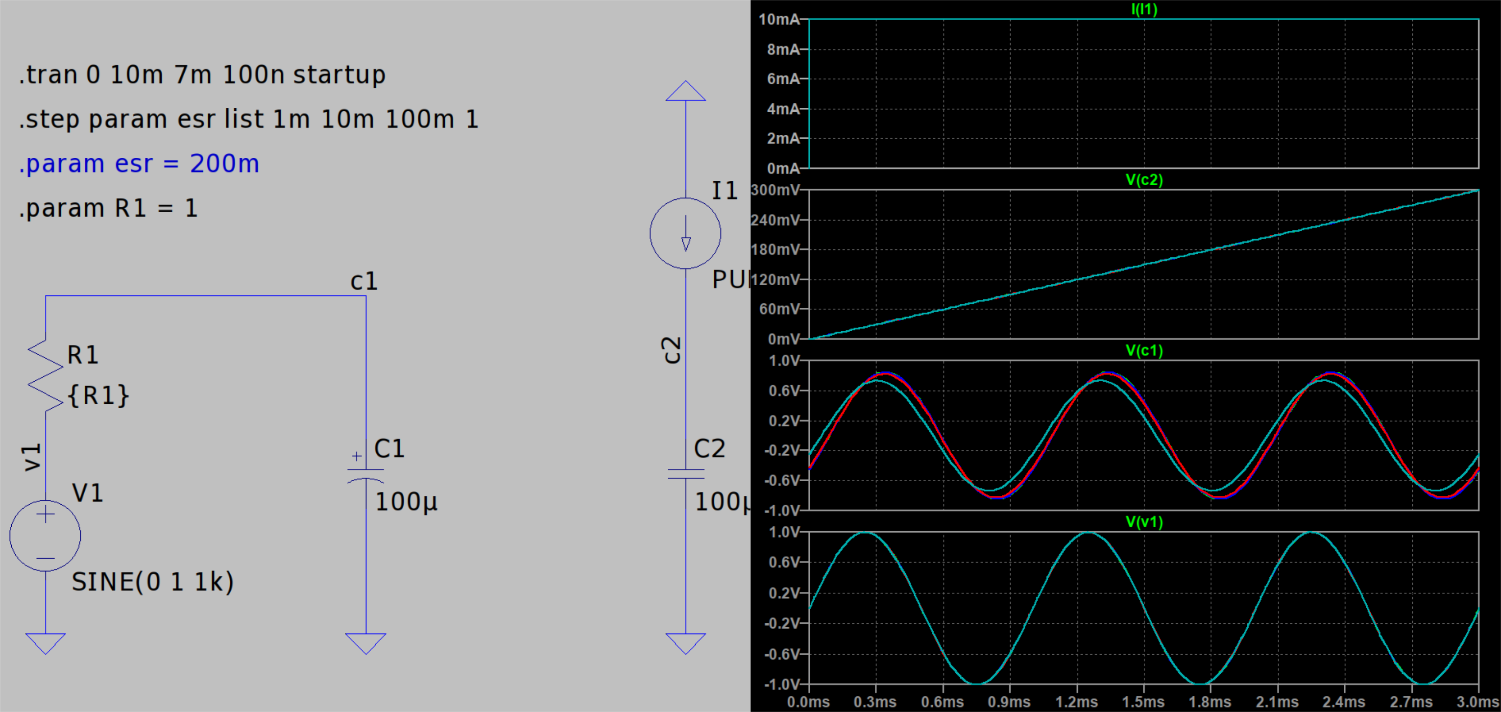

    Tu masz zachowanie C z różnymi ESR.
    Metoda techniczna czyli zmierz spadek na C, spadek na R da prąd.
    Pomiar pojemności - stałym prądem przez jakiś czas i zmierz napięcie.
    Dalej ze wzorów.
    Schemat symulacji obwodu RC z kondensatorem o różnym ESR oraz wykresy napięć i prądów w funkcji czasu.
    Zobacz

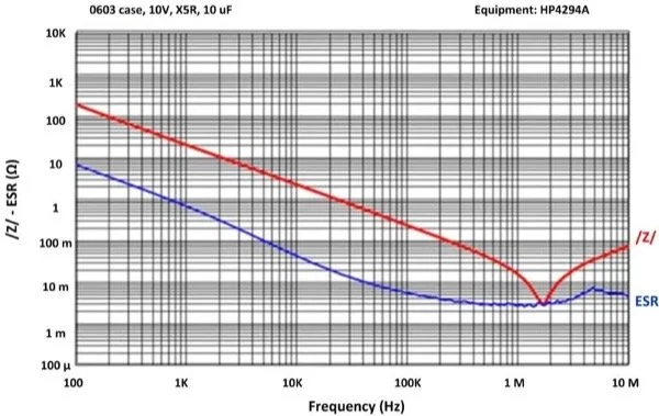

    Ja mierzyłem impedancję w rezonansie, bo tak łatwiej niż rozdzielać na X i R, poza tym przy metodzie technicznej uzyskał byś bardzo małą dokładność kiedy X będzie kilka razy większe niż R, przez niedokładny pomiar fazy.
    Wykres impedancji i ESR kondensatora SMD 0603 (10V, X5R, 10uF) w funkcji częstotliwości.
    To jest mała wartość trzeba mierzyć czterozaciskowo. Używałem zwykłego generatora o Rwy 50 Om i 20Vpp czyli maksymalny prąd był 140mA, było widać że to jest ograniczenie. Częstotliwosć maksymalna generatora też stanowi ograniczenie. Można sobie zbudować wtórnik komplementarny żeby zwiększyć wydajność prądową generatora, wtórnik jest najprostszy. Wzmacniacz transkonduktancyjny czyli o wyjściu prądowym był by wygodniejszy, ale trzeba by więcej elementów zlutować na płytce uniwersalnej ;)
    Proste rozwiązanie na większą wydajność prądową to zrobić transformator, ale trzeba go dobrze sprawdzić czy nie wpływa na wynik pomiaru.
    Można by rozważyć przedwzmacniacz do oscyloskopu, są do kupienia scalone wzmacniacze różnicowe, o szerokim paśmie i dobrym CMRR w zakresie MHz. od razu wyeliminował by problemy z CMRR. CMRR scalonych wzmacniaczy za <50zł jest lepszy niż taniej sondy różnicowej <2000zł
    Transformator oczywiście też eliminuje problemy z CMRR.

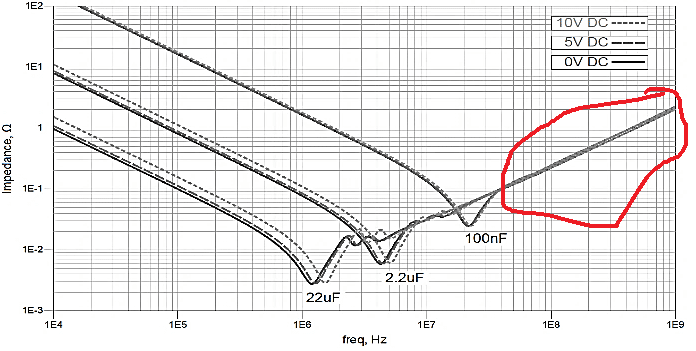

    @gklub Mierniki projektowane do elektrolitycznych nie będą dobrze mierzyć bo częstotliwości nie te.
    Nawet wykres #6 to nie jest prawda, choć takie widzimy w katalogach kondensatorów, ESR przy 1kHz nie wzrósł do 1 Om, po prostu miernik "widzi" przebieg przesunięty o 88° i próbuje wyliczyć ile w tym jest składowej nie przesuniętej w fazie. Po pierwsze to jest pomiar w którym badamy mały sygnał na tle dużego, po drugie kondensator ma straty w dielektryku które wpływają na ten pomiar mimo że nie wpływają na ESR
    ESL można oszacować tam gdzie kondensator ma charakter indukcyjny, albo wyliczyć z częstotliwości rezonansowej, szczególnie że w rzeczywistym układzie będzie powiększone kilkukrotnie przez doprowadzenia.
    Wykres impedancji kondensatorów o różnych pojemnościach i napięciach, z obszarem w zakresie wysokich częstotliwości zaznaczonym na czerwono.

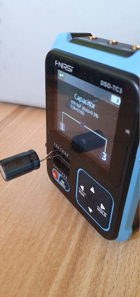

    @gklub Mam Fnirsi LCR-P1, ale ma on dwie wady.
    Po pierwsze, parametry kondensatorów i dławików zależą od częstotliwości.
    Po drugie, ten miernik potrafi zmierzyć ESR 0,01 Ω, ale już na kondensatorach ceramicznych SMD 100 nF nie mierzy ESR, nie że jest takie małe, ale po prostu nie wyświetla żadnej informacji z tego, co testowałem.

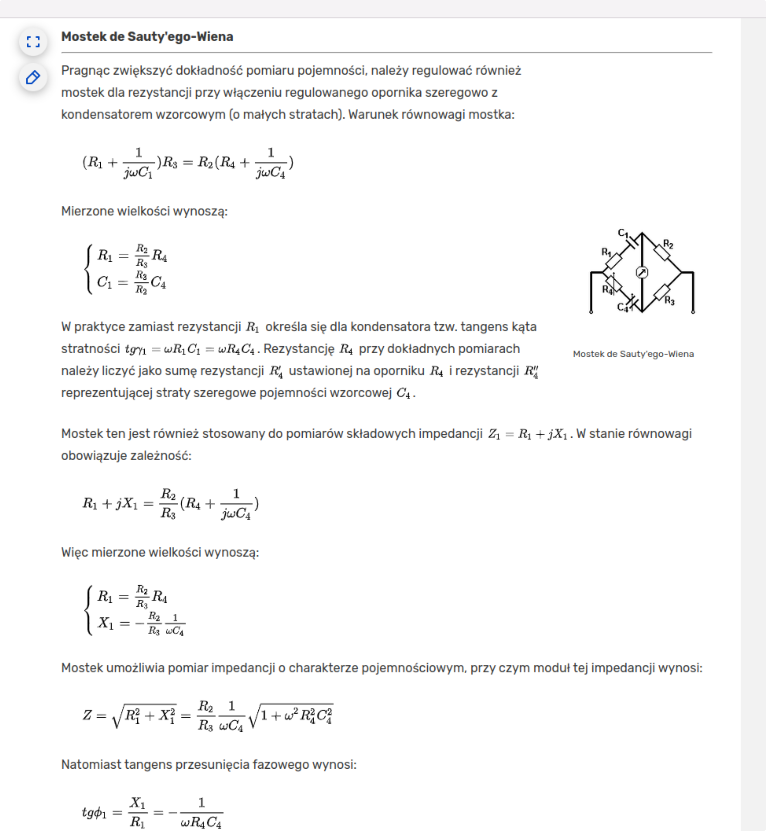

    Nie wiem, jaki zakres pojemności, rezystancji i jaka dokładność, ale zawsze są metody mostkowe np.
    https://dao.fandom.com/pl/wiki/Pomiar_Mostkowy
    Zrzut ekranu przedstawiający opis mostka de Sauty’ego-Wiena z przykładami wzorów oraz schematem elektrycznym mostka z oznaczonymi rezystancjami i pojemnościami.
    Mogą być potrzebne wzorce i je też trzeba pomierzyć ;)
    Ew. można mierzyć dwiema częstotliwościami i rozwiązać układ równań.
