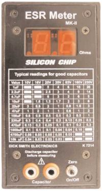

    Oglądając na YouTube filmiki z EEV- bloga natrafiłem na interesujący miernik ESR mk II. Znalazłem opis tego układu z dokładnym wyjaśnieniem idei pomiaru parametru ESR.
    Pierwotny układ zbudowany był w oparciu o 8-bitowy mikrokontroler Z86E0412 firmy Zilog. Nawet gdybym zdobył ten mikrokontroler oraz "wsad" do tego niego, nie miał bym czym go zaprogramować. Z tych powodów postanowiłem przerobić układ pod popularny mikrokontroler AVR ATmega8.
    Idea pomiaru przedstawiona w opisie wspomnianego miernika ESR mkII polegała generacji krótkich 8µs szpilek prądu co 500µs, które to na rozładowanym kondensatorze (kondensator rozładowany stanowi zwarcie dla prądu stałego) dawały impulsy napięcia proporcjonalne do wartości ESR (kondensator jest rozładowywany przez pozostałą część okresu czyli 492 µs). Dobór czasu impulsu testującego oraz czasu rozładowania został dokonany przez autora pierwotnej konstrukcji jako taki, który z zapasem zapewnia poprawne działanie urządzenia przy pomiarze kondensatora 1 µF (jako skrajnego przypadku). Chodzi bowiem o to by impuls prądu badający ESR był na tyle krótki by nie spowodował przyrostu napięcia w skutek ładowania pojemności tego kondensatora.
    Idea ta wydała mi się dość interesująca i łatwa do realizacji. Dokładność tej metody wydaje się być wystarczająca by w celach serwisowych stwierdzić czy kondensator „dokonał już swego żywota” czy jeszcze jest w stanie pracować w układzie.
    W pierwotnym projekcie amplituda impulsów napięcia, która to wartość jest proporcjonalna do wartości parametru ESR, była mierzona w oparciu o przetwornik zbudowany na bazie komparatora oraz napięcia, które w liniowy sposób narastało w czasie (kondensator ładowany ze źródła prądowego). Przyczyną takiego podejścia do przetwarzania analogowo-cyfrowego w pierwotnym układzie był zapewne fakt, iż wspomniany mikrokontroler Zilog’a nie był wyposażony w wewnętrzny przetwornik ADC.

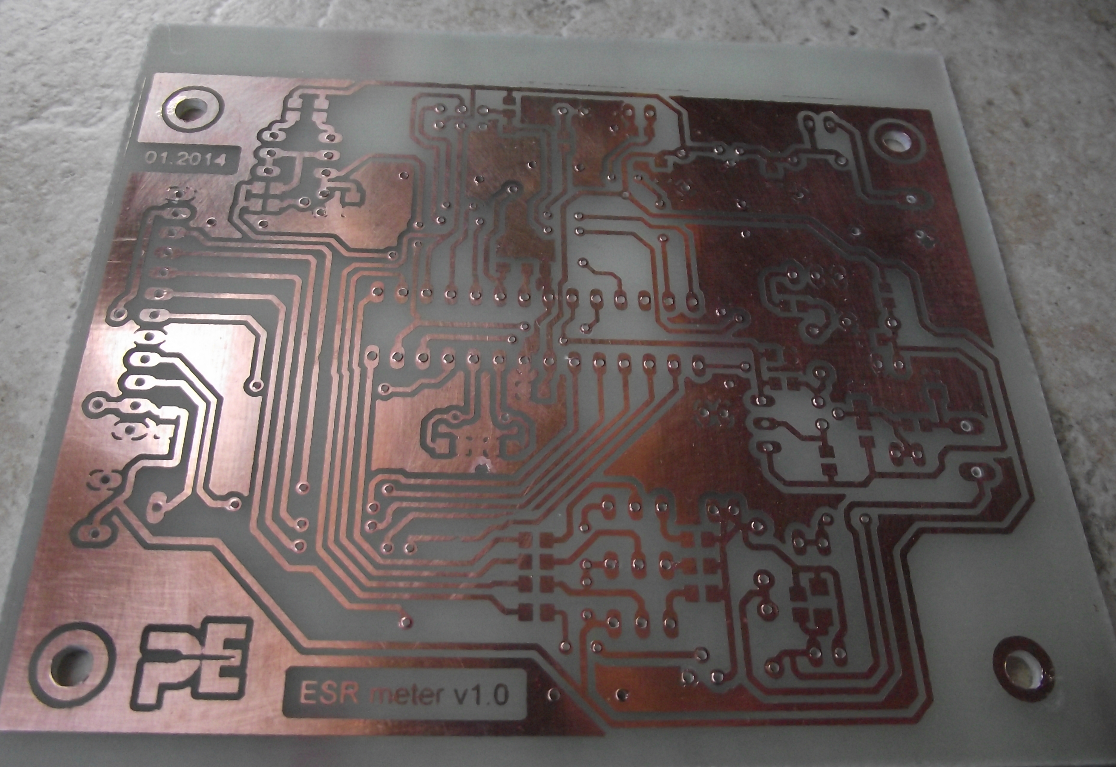

    Poniżej zdjęcia prezentujące płytę drukowaną, wnętrze urządzenia oraz wygląd gotowego miernika w akcji:
    Mikroprocesorowy miernik ESR kondensatorów elektrolitycznych Mikroprocesorowy miernik ESR kondensatorów elektrolitycznych Mikroprocesorowy miernik ESR kondensatorów elektrolitycznych Mikroprocesorowy miernik ESR kondensatorów elektrolitycznych Mikroprocesorowy miernik ESR kondensatorów elektrolitycznych Mikroprocesorowy miernik ESR kondensatorów elektrolitycznych
    Montaż mechaniczny nigdy nie był moją mocną stroną ale myślę, że jak na prototyp nie jest tragicznie.

    Co do wzorów płytek - płytka zawierała pewne błędy oraz nadmiarowość(o której wspomniałem) tak więc z oczywistych względów także nie udostępniam.

    Na tym poniżej korzysta z miernika ESR, który wygląda podobnie jak ten z dokumentacji co znalazłem ;)
