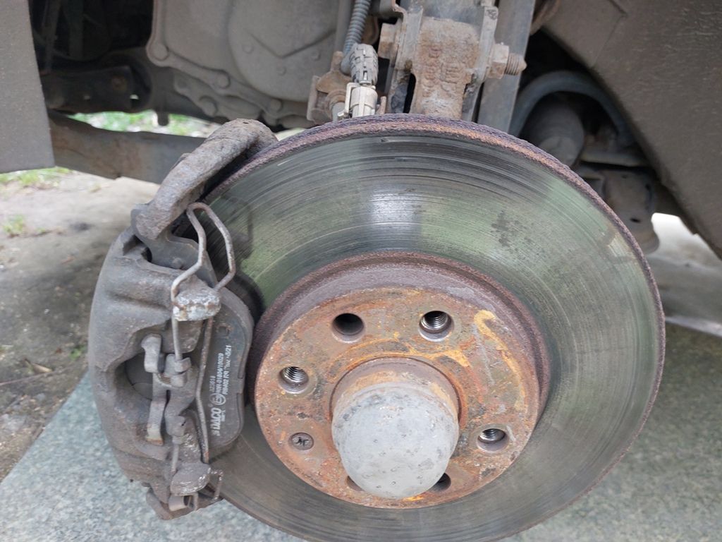

    Zaczynając (kilka inf., które mogą być przydatne. Później zdjęcia):

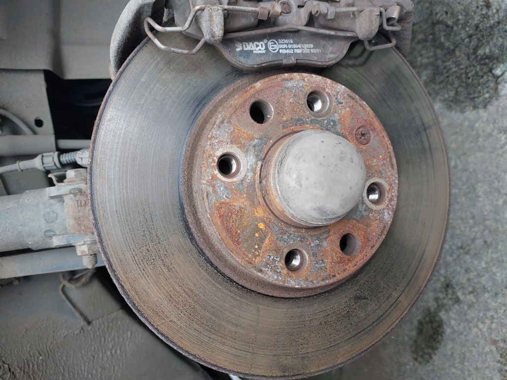

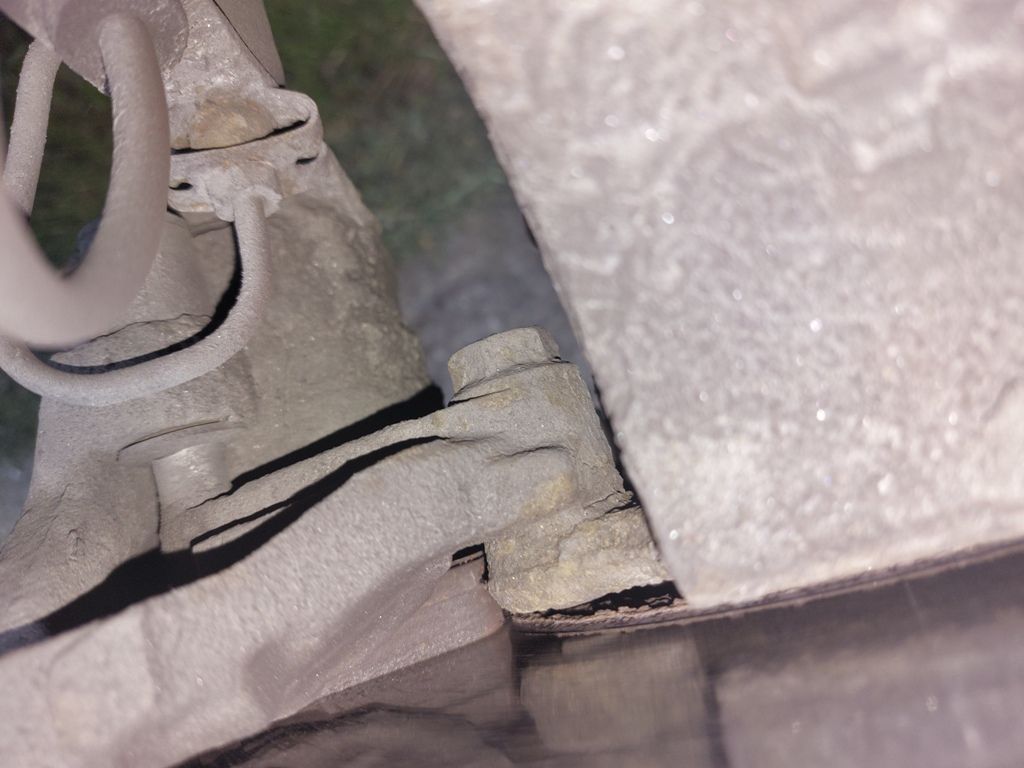

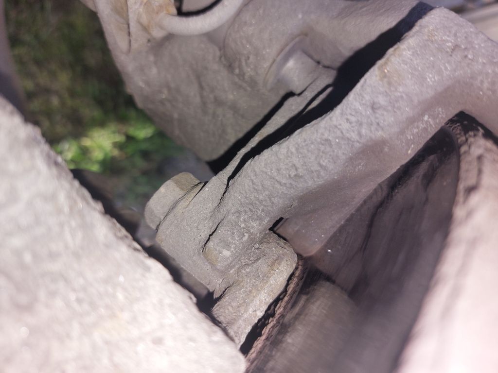

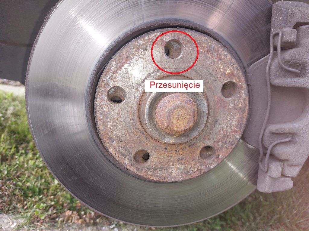

    1) Audi A4 B5 '97 r. kombi. Hamulce tył były w 2024 r. robione w całości (nowe tarcze, klocki, zaciski), więc im zdjęć nie robiłem. Przód nie wiem, ile km i ile lat mają tarcze i niestety nie pamiętam, kiedy klocki były wymienione. Nie słyszę żadnych niepokojących dźwięków z kół. Jednak podczas wymiany przestawiły mi się otwory od śrub na kołach, a wcześniej nie pamiętam, by tak się robiło?
    koło PP:

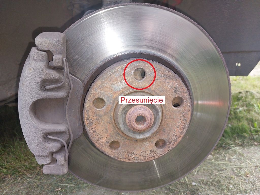

    Zbliżenie na przedni hamulec tarczowy samochodu z widocznym przesunięciem otworu na piaście, oznaczonym czerwonym kółkiem i podpisem Przesunięcie. Zbliżenie na zużyty i zabrudzony element gumowo-metalowy zawieszenia samochodu. Zbliżenie na przedni zacisk hamulcowy i tarczę hamulcową samochodu, widoczne elementy zawieszenia i przewody hamulcowe. Zbliżenie na element układu hamulcowego samochodu z widocznym zaciskiem i śrubą, powierzchnia metalowa częściowo pokryta rdzą. Zbliżenie na tarczę hamulcową i klocek hamulcowy, widoczne są ślady użytkowania oraz lekkie zabrudzenia. Widok przedniego hamulca tarczowego samochodu z widocznym zaciskiem, tarczą i śrubami piasty z lekką rdzą na piaście.

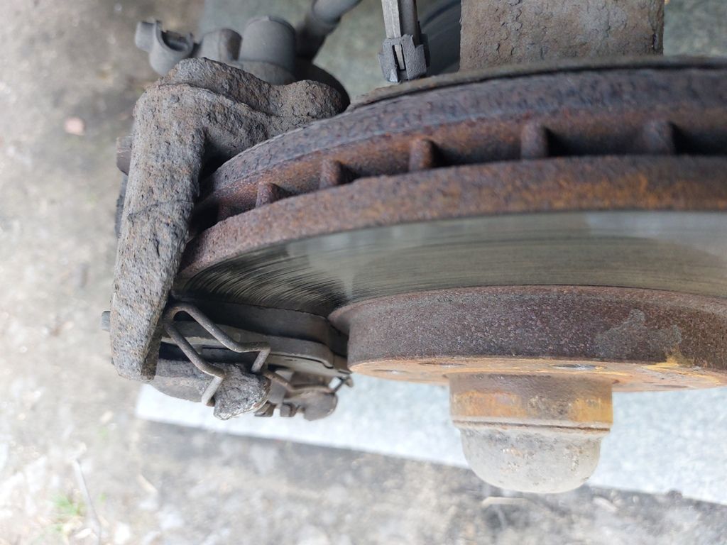

    koło PL (zdjęcie grubości tarczy wyszło nie wyraźne, ale podobna grubość jak PP):
    Zbliżenie na przednią tarczę hamulcową i piastę koła samochodu, zaznaczone przesunięcie otworów mocujących. Zbliżenie na tarczę hamulcową z widocznymi rowkami i zaciskiem, częściowo pokrytymi rdzą i pyłem. Zbliżenie na zacisk hamulcowy i tarczę hamulcową z widocznymi oznakami zużycia i zabrudzenia. Tarcza hamulcowa z wyraźnymi śladami użytkowania zamontowana na kole samochodu, widoczny lekko skorodowany piast i zacisk hamulcowy.

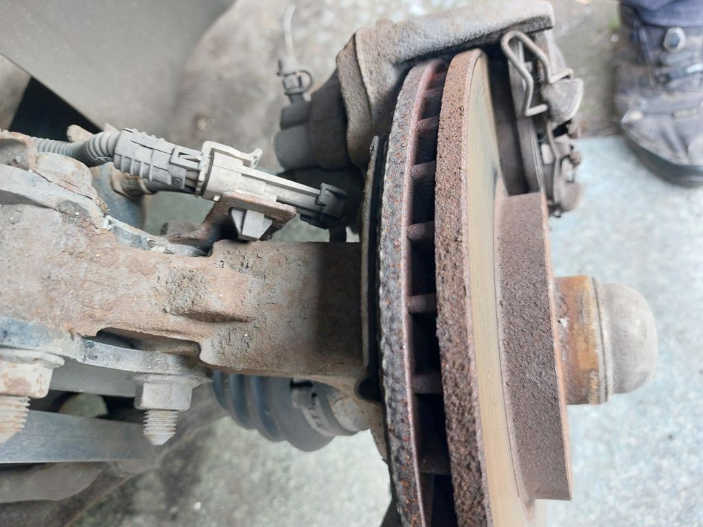

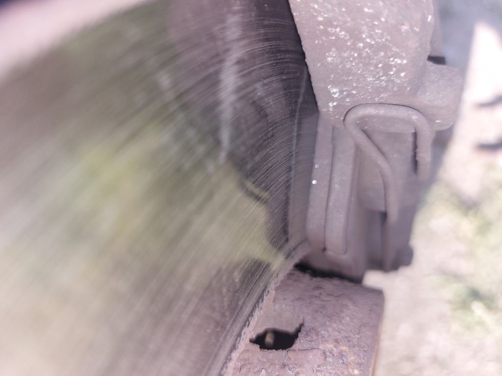

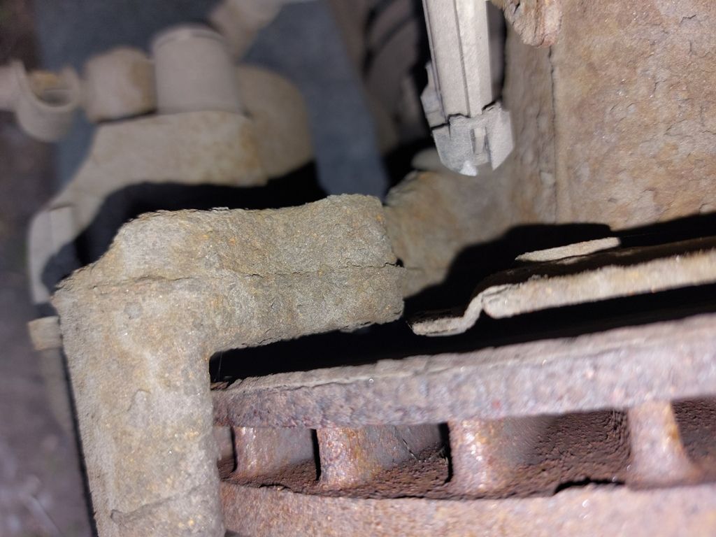

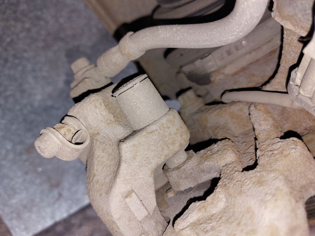

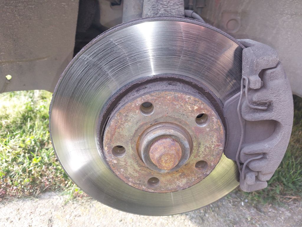

    2) Astra G 1.4 '98 r. hatchback. Tył podobnie pod koniec 2024 r. wymienione całość (bębny bez ABS) + linki. Przód CAŁY był wymieniany, jak ją kupiłem, z 4-5 lat chyba temu, dokładnie już nie pamiętam. Ale ona mało jeździ i w tym czasie zrobiłem dopiero 25 tys.
    koło PP:
    Zbliżenie na przedni zacisk hamulcowy i tarczę hamulcową samochodu, widoczne lekkie rdzawienie na krawędzi tarczy. Zbliżenie na przednią, wentylowaną tarczę hamulcową samochodu z widocznymi śladami rdzy i częścią zacisku hamulcowego. Zbliżenie na tarczę i klocki hamulcowe z widocznymi śladami zużycia i nalotem rdzy. Tarcza hamulcowa z widocznymi śladami zużycia i korozji na piaście koła, zacisk hamulcowy u góry.

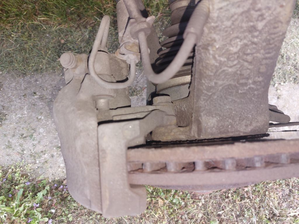

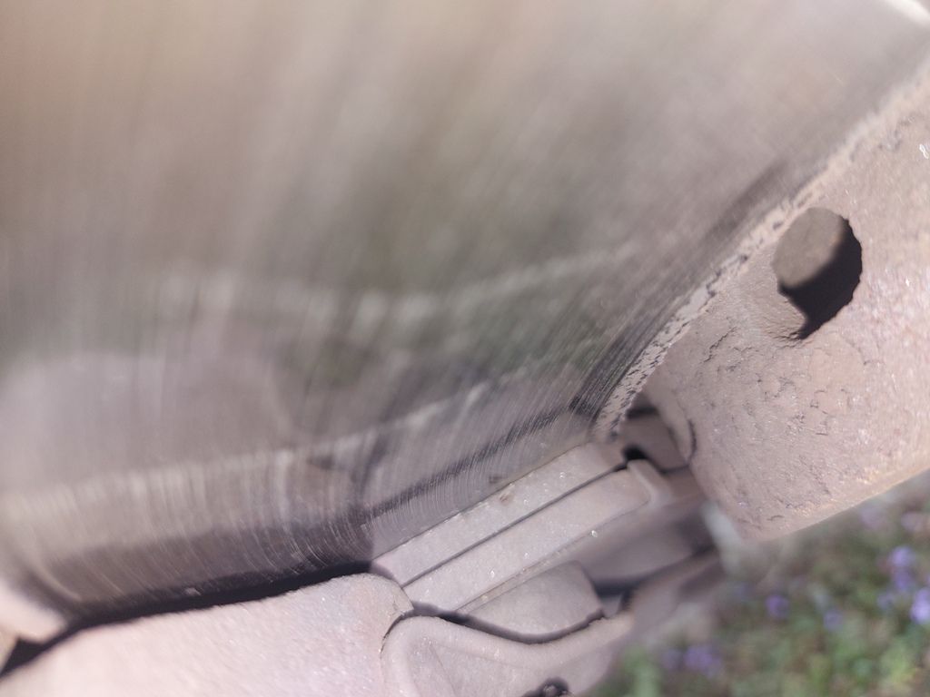

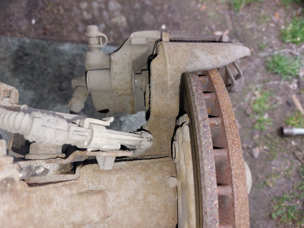

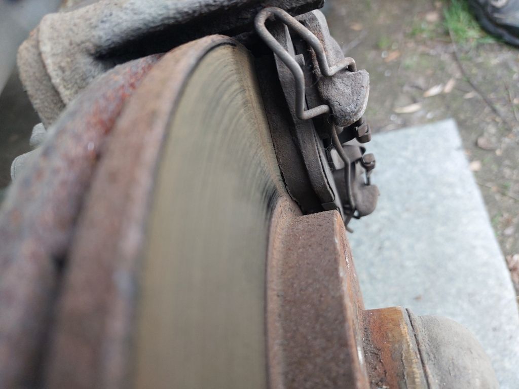

    koło PL:
    Zbliżenie na przedni hamulec tarczowy samochodu, widoczna tarcza hamulcowa i klocki, częściowo pokryte rdzą. Zbliżenie na zacisk hamulcowy przedniego koła z widocznym zabrudzeniem i nalotem korozji. Zbliżenie na przedni zacisk hamulcowy i tarczę hamulcową pokrytą nalotem rdzy w samochodzie osobowym. Zbliżenie na przedni zacisk i tarczę hamulcową z widocznymi śladami korozji i zużycia powierzchni. Zbliżenie na przedni hamulec tarczowy samochodu, widoczna tarcza hamulcowa z nalotem rdzy i zacisk hamulca.

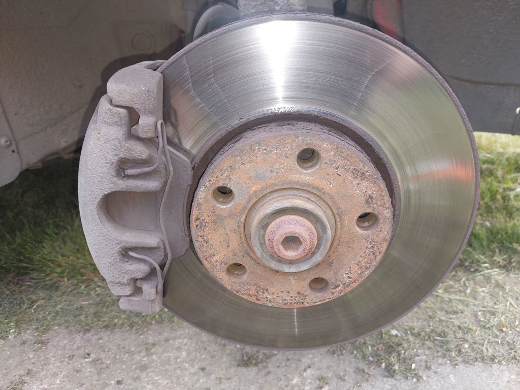

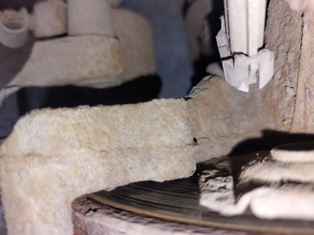

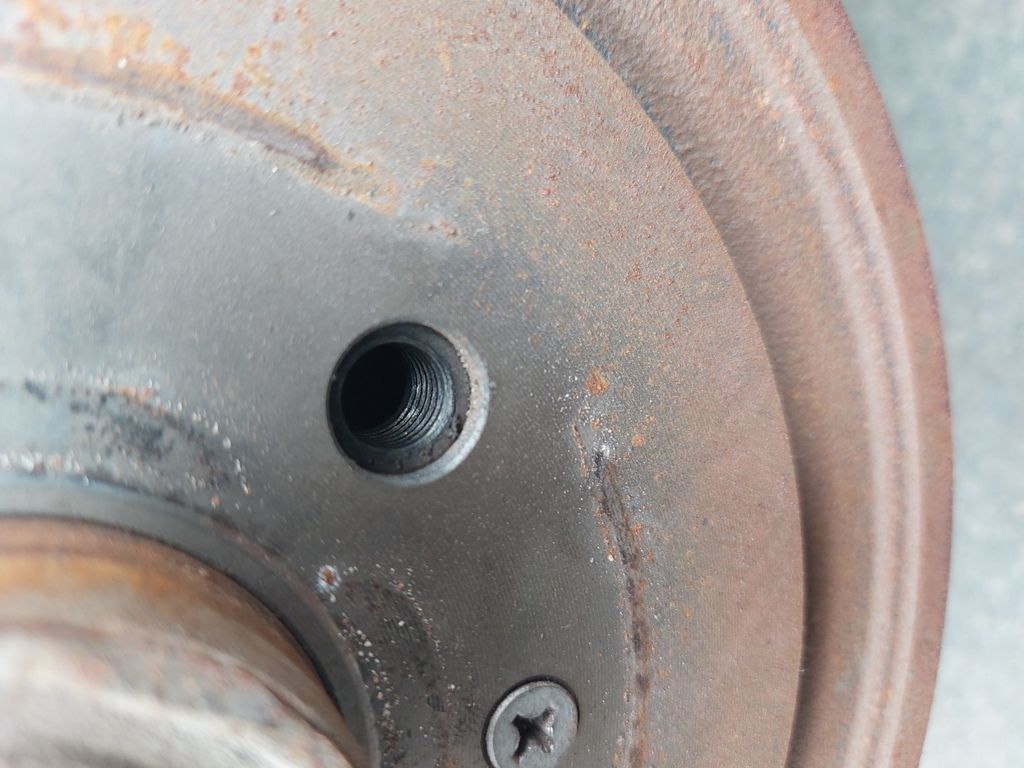

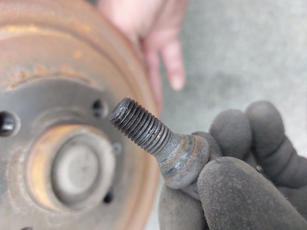

    A i jeszcze jak pisałem, bębny były niedawno wymienione, jednak TP na śrubach był smar jak na zdjęciach (TL śruby "suche"). Czy to coś oznacza?
    Zbliżenie na powierzchnię bębna hamulcowego z widocznym otworem na śrubę oraz śladami rdzy i nalotu. Śruba koła pokryta smarem trzymana w ręku w rękawiczce, w tle widoczny bęben hamulcowy auta.

    A4 B5 jeszcze można jeździć. Dobrze, że to przód i nie trzeba ściągać jarzma. Ktoś wymieniał śruby, bo w oryginale siedzą na imbus.

    Grubość tarczy mierzy się suwmiarka i sprawdza w danych producenta.
    Niemniej wyglądają ok, klocka jeszcze sporo więc gra gitara.

    Witam.A czy to smar? a nie płyn hamulcowy czasami

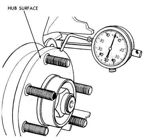

    Dokonywałeś sprawdzeń bicia miernikiem?

    @gry6h54 odniosłeś się do B5 to może wiesz jeszcze czy to "przesunięcie" na zdj. jest normalne czy coś się tam stało?

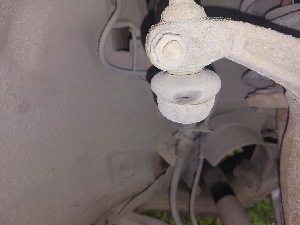

    + w B5 koło PP jest pęknięcie na gumie jednego z elementów zawieszenia. istotne to i czy trzeba to jakoś uszczelniać?

    @LA72 tu nie wiem o co chodzi? możesz rozwinąć temat? Ale przypominam że jestem laikiem i nie mam specjalistycznych narzędzi.

    Wszędzie masz pół klocka+.
    Nic się nie uszczelnia tylko wymienia końcówkę kierowniczą.
    Czy teraz czy jak kurzu dostanie i wody to decyzja twoja (chyba że już ma luz).

    Pierwszy napotkany przykład z gógla:
    https://auto.brakeparts.pl/blog/ogolna/pomiar...rcz-przy-montazu-dlaczego-jest-to-takie-wazne
    Miernik zegarowy mierzący bicie osiowe powierzchni piasty w samochodzie.
    Należy wymienić ten element (gałka drążka kierowniczego) na nowy i to najszybciej jak to możliwe. Gumowej osłony się nie uszczelnia, bo już mogla się tam dostać woda i inne zanieczyszczenia, co z czasem spowoduje luz współpracujących elementów gałki. Sam powód (nieodpowiednie koła/felgi/opony?) przetarcia osłony też musi zdiagnozować mechanik, bowiem nie może dochodzić do takiej sytuacji.
    mak_7 napisał:
    będę śledził ubytki w zbiorniczku płynu.
    Koniecznie i jak najszybciej trzeba zdjąć bęben hamulcowy w celu zdiagnozowania ew wycieku płynu z cylinderka hamulcowego. Jeśli płyn hamulcowy dostał się już pomiędzy okładziny szczęk a powierzchnię czynną bębna, to skuteczność działania takiego hamulca jest prawie zerowa.

    Bicie tarcz hamulcowych odpowiednim narzędziem diagnostycznym sprawdzi mechanik. Grubość tarcz też.
    Wg fotek reszta niby ok, jednak polecam dokonać weryfikacji układu hamulcowego u mechanika.

    Nie czekaj na obserwację zbiorniczka, tylko zdejmij bęben i popatrz na stan cylinderka.
    W jaki sposób płyn z cieknącego cylinderka może dostać się na śrubę mocującą koło ?
    Gdzie zacisk, gdzie śruby.
    Z cylinderka po bębnie na piastę jak najbardziej.
    Wyciek najpierw byłby między tarczą kotwiczną a bębnem.
    Bęben na zewnątrz wygląda czysto.
    Jaki problem sprawdzić organoleptycznie -smar czy płyn - rozetrzeć w palcach i obwąchać.
    Co Koledzy powiecie o stanie gwintu śruby?
    Chyba był problem z wkręceniem.

    Cylinderek może przepuszczać płyn w niewielkich ilościach i tylko podczas hamowania a ta niewielka ilość jest rozbryzgiwana po całym wnętrzu. Jeśli wyciek jest świeży to niekoniecznie płyn musi kapać z pomiędzy tarczy i bębna. Niewielka ilość wyciekającego z cylinderka płynu miesza się z pyłem z okładzin co tworzy maź mogącą przypominać smar.
    Z drugiej strony, ktoś przed wkręceniem mógł gwint śrub kół powlec jakimś smarem.
    Nie ma co gdybać tylko trza zdjąć bęben i zobaczyć co się pod nim dzieje.
    Gwint może nie idealny ale też nie dyskwalifikujący a do dokładnej weryfikacji po wyczyszczeniu.
    I zapaćkała (wniknął między gwint śruby i piasty) wkręconą śrubę na całej jej długości wkręcenia w piastę. Śrubę nie gwint w piaście.
    Oczywiście nie zaszkodzi zdjąć bęben i sprawdzić stan wszystkiego.

    gałka drążka kierowniczego - zapisane do ogarnięcia przy następnej wizycie u Mechanika (jeszcze tylko jakiegoś wybrać, eh...)

    I na koniec proszę napiszcie mi konkretnie odnośnie tego:
    Tarcza hamulcowa samochodu z zaznaczonym na czerwono otworem i napisem Przesunięcie.
    Miedzy wierszami wyczytałem, że jest OK. Jednak potwierdźcie mi proszę :) (W sensie czy to może się "przesuwać" podczas zakładania koła)
  • #18 21528302
    anchilos
    Posty: 4254
    Pomógł: 491
    Ocena: 962
    Musi, bo nie wejdą śruby.
    Przytrzymaj piastę i rusz tarczą.(lub odwrotnie)

    hehe, :)
    Chodzi mi raczej o to czy to jest jakaś usterka, którą też trzeba naprawić. Czy czasami tak się dzieje i nie jest to problem.
    Jak pisałem na początku to wcześniej tak się nie działo. A przynajmniej jak zmieniałem koła na Zimówki nie pamiętam.
    2 x tak.
    W drugim aucie jest wkręt zabezpieczający .

    Tak ma być, oznaki takie, że nie ma rdzy pomiędzy tarczą a piastą.
