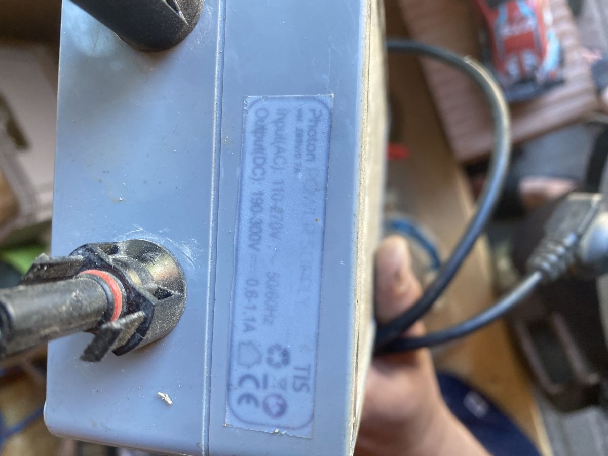

    Cześć. Posiadam symulator Photon Power supply
    Input AC 110-270 V
    Output DC 190-300 V
    Czy może on działać w drugą stronę? Mianowicie podpiąłbym pod niego 6 modułów fotowoltaicznych szeregowo, dając około 240 V,
    Czy będę mógł wtedy korzystać z prądu zmiennego?
    Tabliczka znamionowa zasilacza Photon Power Supply z danymi wejścia i wyjścia elektrycznego.

    Nie będzie działać, jest to rodzaj zasilacza wysokonapięciowego. W skrócie można powiedzieć że to taka "ładowarka do laptopa".

    Przydaje się przy 2 inwerterach off-grid zasilać jednym inwerterem z nadmiarem mocy wejście PV drugiego a jeszcze lepiej jak inwerter ma dwa MPPT.
    Zwykle używa się tego jako zastępstwa paneli w czasie braku słońca albo do ładowarek PV dla magazynów dodatkowych.
