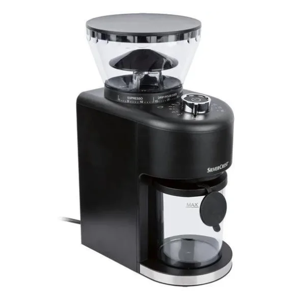

    SilverCrest SKKM 200 A1 Elektryczny młynek do kawy użytkowany od kilku tygodni. Zapycha się przewód/kanał odprowadzający zmieloną kawę do kubka pod spodem, jeżeli chce się zmielić od razu porcje na 2-3 kawy. Ciężko się to przetyka, bo kawa zmielona jest tam zbita i przy mechanicznym odtykaniu wypada w formie małych grudek.
    Elektryczny młynek do kawy Silvercrest z przezroczystym zbiornikiem na ziarna i pojemnikiem na zmieloną kawę.
    Można ją zmielić na 3 porcje, ale pod warunkiem, że nie zasypie się ziaren bezpośrednio do górnego zbiornika (w ilości np. 50-100 g), tylko będzie się podawało do zawsze pustego w porcjach po ok. 1/2 łyżki. Głównie młynek był użytkowany do tej pory przez jedną osobę i nie dało się tego wychwycić jako swego rodzaju defekt. Jaka może być przyczyna zapychania się młynka?

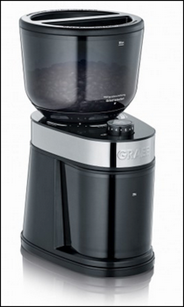

    Ja mam taki o zbliżonej konstrukcji i nigdy się nie zapchał:
    Czarny automatyczny młynek do kawy marki Graef z przezroczystym pojemnikiem na ziarna.

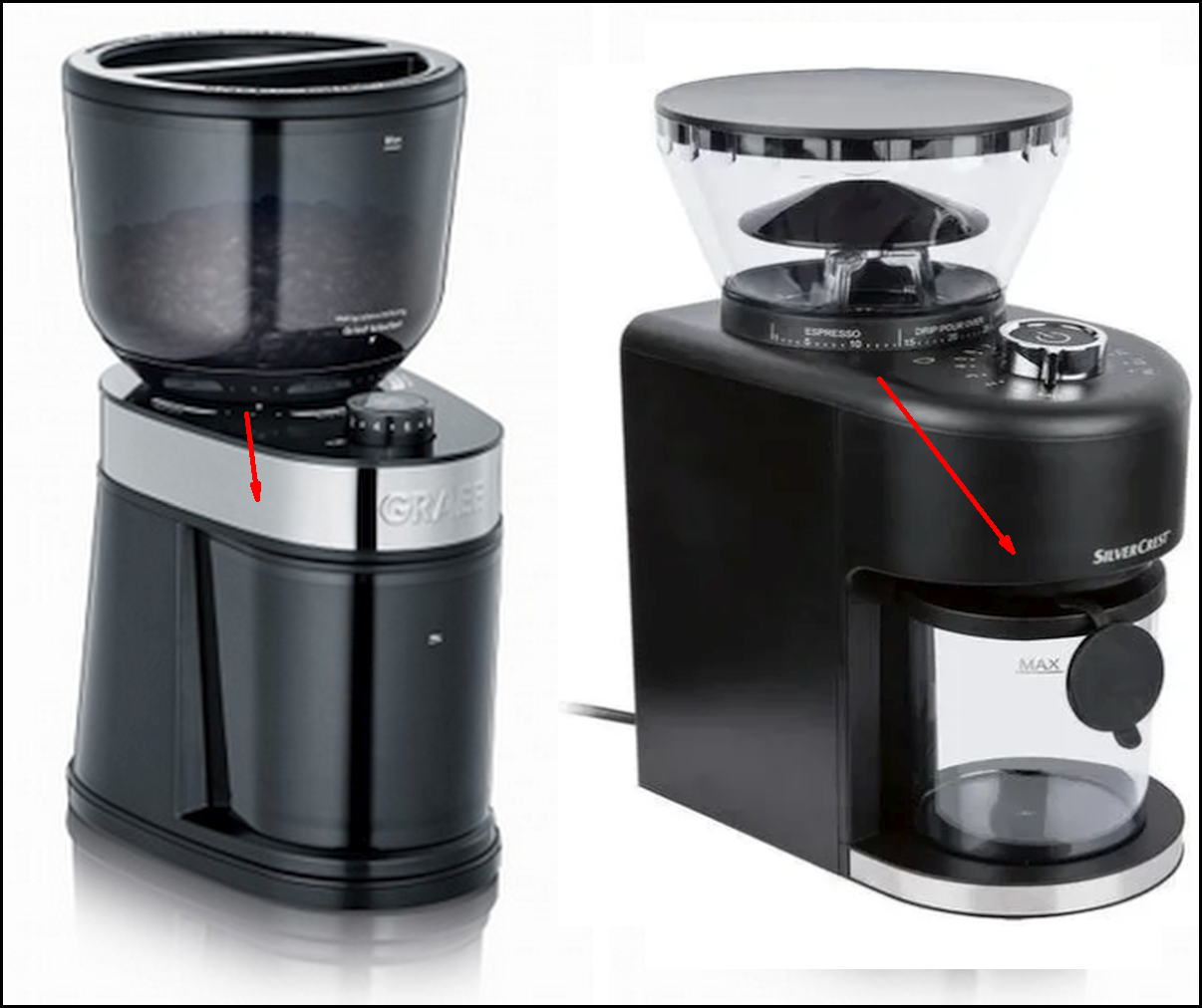

    Może wynika to z lipnej konstrukcji, polegającej na długim i spłaszczonym kanale wylotowym z żarna, dochodzącym do pojemnika:
    Dwa młynki do kawy – po lewej Graef, po prawej SilverCrest – z czerwonymi strzałkami wskazującymi kanały wylotowe z żarna.
    Na bank ten kanał jest wadliwy, zresztą sam otwór wlotu zmielonej kawy jest mały i może tu jest problem zakładając, że kanał mimo wszystko ma dostateczny przekrój.

    https://www.graef.pl/mlynek-automatyczny-do-kawy-graef-cm-202
