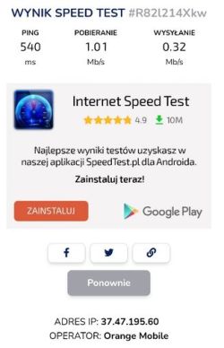

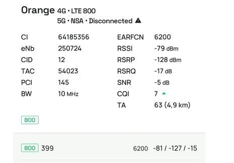

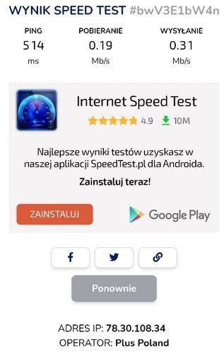

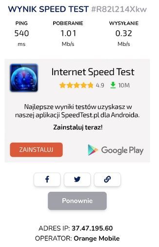

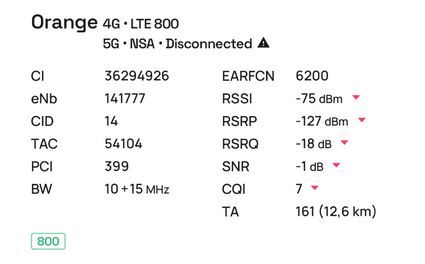

    Pabluss
    Poziom 3  
    Posty: 7
    >>21933152
    Zrzut ekranu z wynikami pomiarów sieci Orange 4G/5G, z parametrami sygnału i identyfikatorami stacji Zrzut ekranu z pomiarem Orange 4G LTE 800 i parametrami sygnału (RSSI, RSRP, RSRQ, SNR)
    Zrobiłem test na miejscu.
    Załączam 2 zrzuty, bo cyklicznie podczas skanu skakał między tymi 2 antenami.
    I wyniki speedtestu dla Orange i Plusa.
    Zrzut ekranu z wynikiem Speed Test: ping 540 ms, pobieranie 1,01 Mb/s, wysyłanie 0,32 Mb/s. Zrzut ekranu wyniku speedtestu: ping 514 ms, pobieranie 0,19 Mb/s, wysyłanie 0,31 Mb/s
    Będę wdzięczny za polecenie typu sprzętu, który by tu najlepiej podołał, i nie ukrywam, że im mniej skomplikowany, tym lepiej, bo kwestie techniczne nie są moją mocną stroną. Cena sprzętu tutaj ma drugorzędne znaczenie.

    W takich lokalizacjach test wykonuje się zawsze tylko na zewnątrz, najlepiej jak najwyzej, na kierunek Niesiołowice bo tam jest BTS, 2 screen jest z niego i bardzo słabo na LTE800, on ma 2 sektor na azymut 175. To jest dowieszka Orange na maszcie Play. Pierwszy screen to Nakla i 1 sektor z LTE800 sygnał podobny, sektor na azymut 80. To maszt T-mobile i w ramach NetWorks Orange z niego.

    Na LTE800 nie masz wielkich szans na normalny internet, to pasmo zasiegowe ma 10MHz szerokości w MIMO2X2 jest mocno obciążone więc z reguły dziala slabo bo na nim jest wielu klientów. Wewnątrz domu nawet na oknie w takich warunkach internet mobilny nie będzie działał szybko, akurat router nie ma znaczenia bo i tak łapiesz jedno pasmo zasiegowe na resztach sygnału, a jakieś LTE2100 z Nakli razem z LTE800 jest na szczątkach sygnału.
