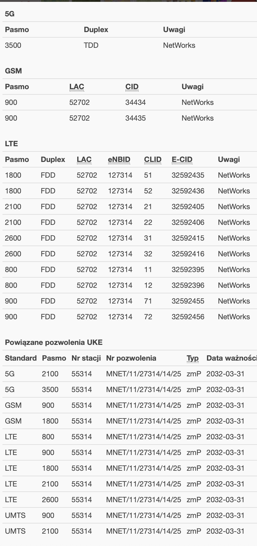

    Tabela z pasmami i parametrami sieci 5G, GSM oraz LTE dla wybranego nadajnika, zawierająca szczegółowe dane techniczne.

    W twojej lokalizacji stacja bazowa NetWorks na pozwoleniu T-mobile na Pocieszka działa w 5G3500 N78 a do tego agregacja LTE2600+2100+1800+800/900 i 5G N1 na 2100MHz w DSS z LTE2100, dla T-mobile i dla Orange. Ale to bardzo uboga 2 sektorowa stacja , 1 sektor na azymut 50 stopni a 2 na189 stopni wzdłuż Nowego Światu. W tym rejonie ogólnie działa 9 stacji bazowych NetWorks z N78 dla tych operatorów, brak twojej lokalizacji, trzeba zrobić testy na kartach Orange/T-mobile z dostępem do 5G i skorzystać z https://play.google.com/store/apps/details?id=cz.mroczis.netmonster&hl=pl&gl=US na telefonie Android 5G i pokazać screeny z aplikacji i ze speedtestów, aplikacja pokaze z których BTS -ów korzystasz u siebie , na jakich pasmach 5G/LTE oraz jakie masz na nich parametry sygnału a speedtest pokaż prędkości.

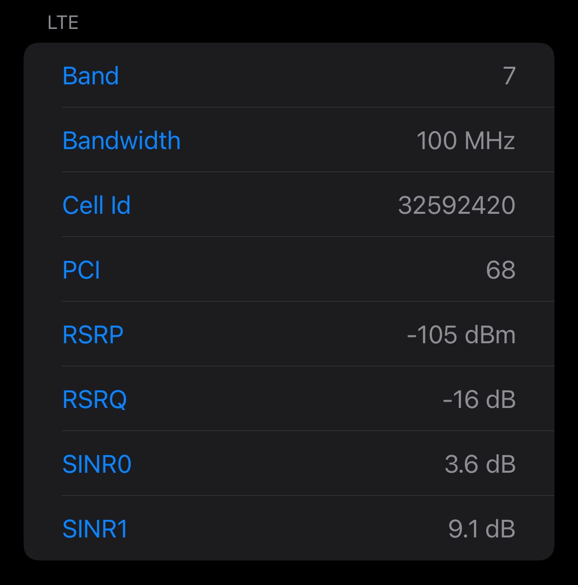

    Karta: Orange

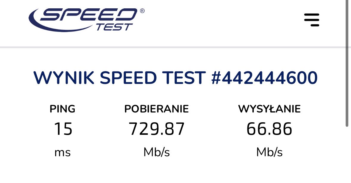

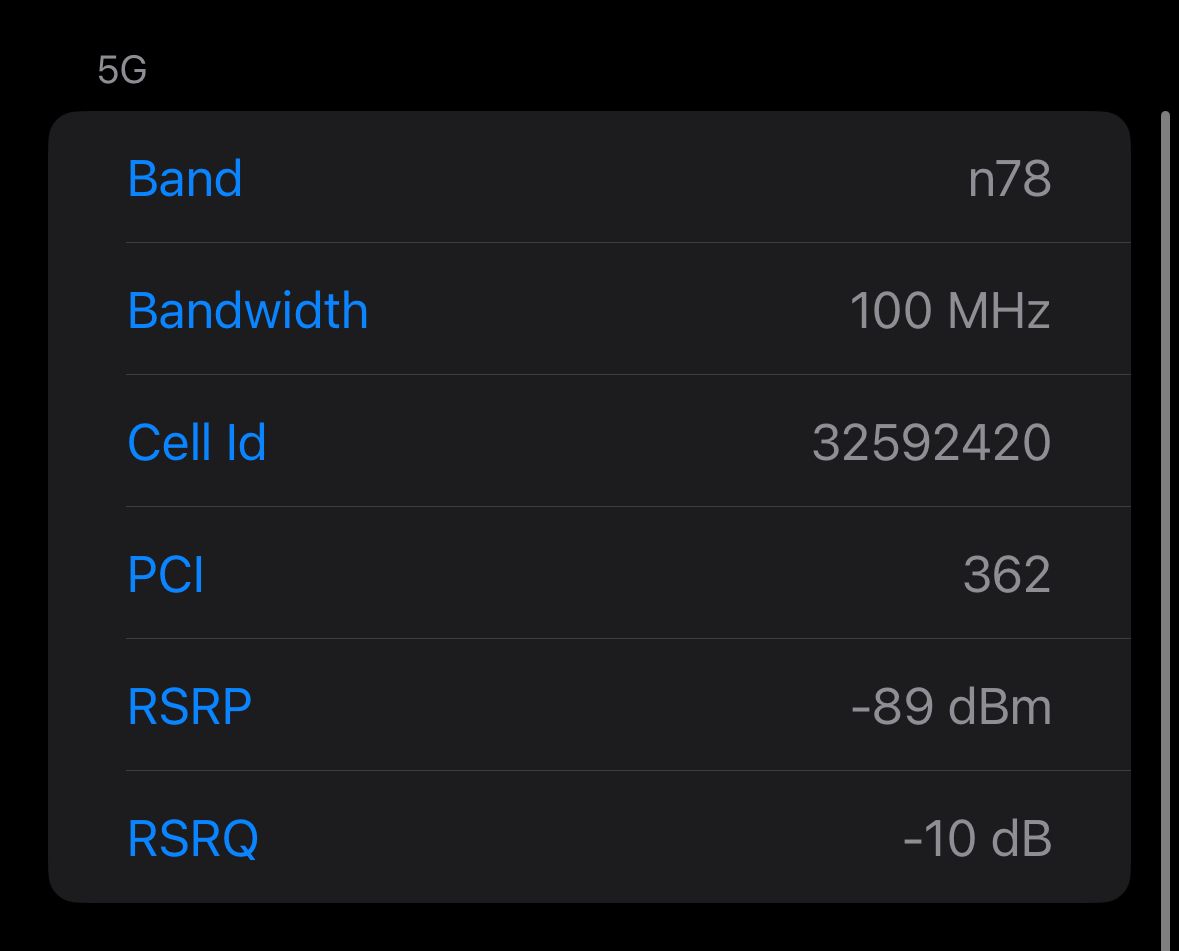

    Testy wykonane w domu:
    Zrzut ekranu pokazujący parametry sieci 5G: band n78, szerokość pasma 100 MHz, Cell Id 32592420, PCI 362, RSRP -89 dBm, RSRQ -10 dB.
    Zrzut ekranu z parametrami LTE: pasmo 7, szerokość 100 MHz, RSRP -105 dBm, RSRQ -16 dB, PCI 68, Cell Id 32592420, SINR0 3,6 dB, SINR1 9,1 dB.

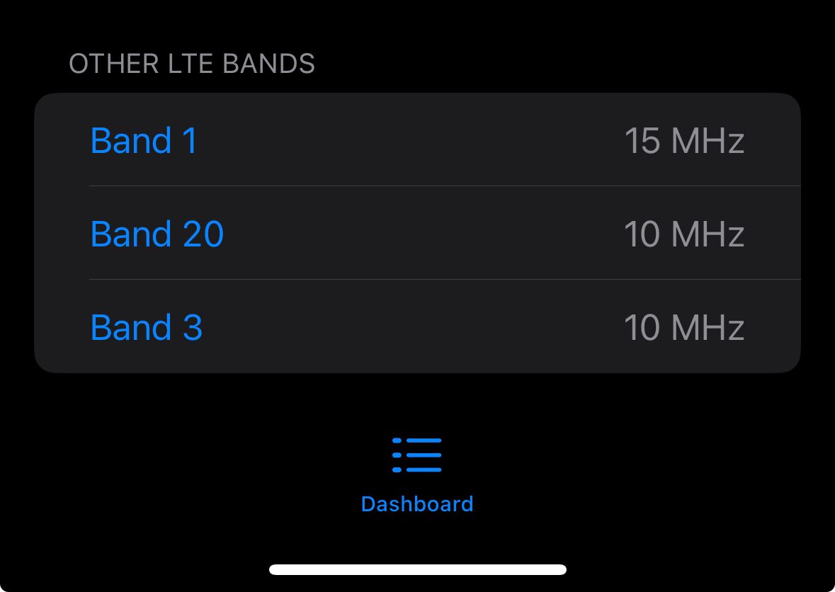

    Ekran aplikacji przedstawiający listę obsługiwanych pasm LTE: Band 1 (15 MHz), Band 20 (10 MHz) i Band 3 (10 MHz).
    Ekran z wynikiem testu prędkości internetu: ping 15 ms, pobieranie 729,87 Mb/s, wysyłanie 66,86 Mb/s.

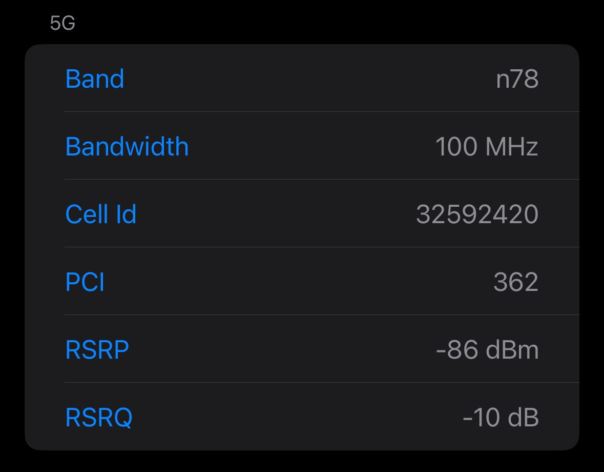

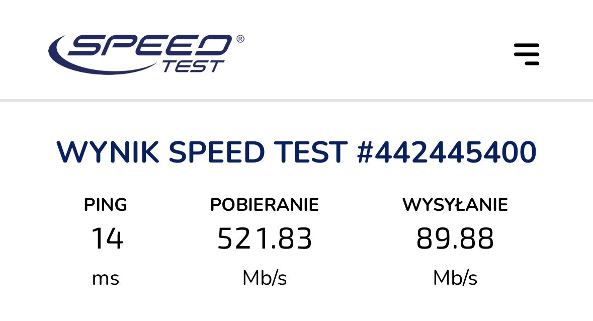

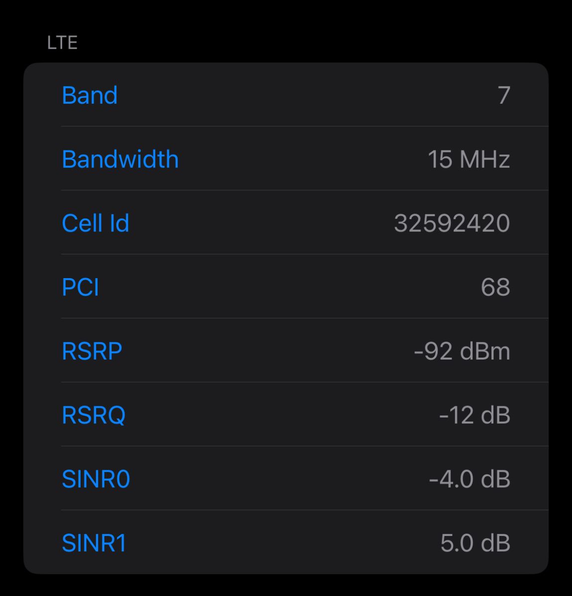

    Testy wykonane na zewnątrz:
    Zrzut ekranu przedstawiający parametry sieci 5G, w tym pasmo n78, szerokość pasma 100 MHz, identyfikator komórki 32592420, PCI 362, RSRP -86 dBm i RSRQ -10 dB.
    Zrzut ekranu z parametrami sygnału LTE: Band 7, szerokość pasma 15 MHz, Cell Id 32592420, PCI 68, RSRP -92 dBm, RSRQ -12 dB, SINR0 -4,0 dB, SINR1 5,0 dB.
    Wynik testu prędkości internetu z kartą Orange: ping 14 ms, pobieranie 521,83 Mb/s, wysyłanie 89,88 Mb/s.
    #7 21555442
    matek451
    Posty: 31220
    Pomógł: 4349
    Ocena: 5799
    Sam widzisz jaki bład popełniłbyś biorąc ofertę T-mobile do 60Mb/s z tymi routerami które wymieniłeś, to ten sektor na 50 stopni z Pocieszka, N78 czyli 5G 3600, a poniewaz to NSA to kotwica na LTE2600 i ogólnie agregacja N78+LTE2600+2100+1800+800, na 3600MHz n78 w obydwu wypadkach sygnał poprawny a na kotwicy LTE2600 dostatecznie lub nieco slabiej wewnatrz. Ogólnie prędkości tak jak pisałem, do tej lokalizacji wystarczy nawet wewnetrzny router 5G/LTE, w abonamencie Orange jest kilka modeli za około 600-800 zł w ratach, mozna tez kupić samemu za 500-800 zł, korzystać z karty pre-paid bez umowy z duzym pakietem danych. np. https://www.orange.pl/view/oferta-na-karte
