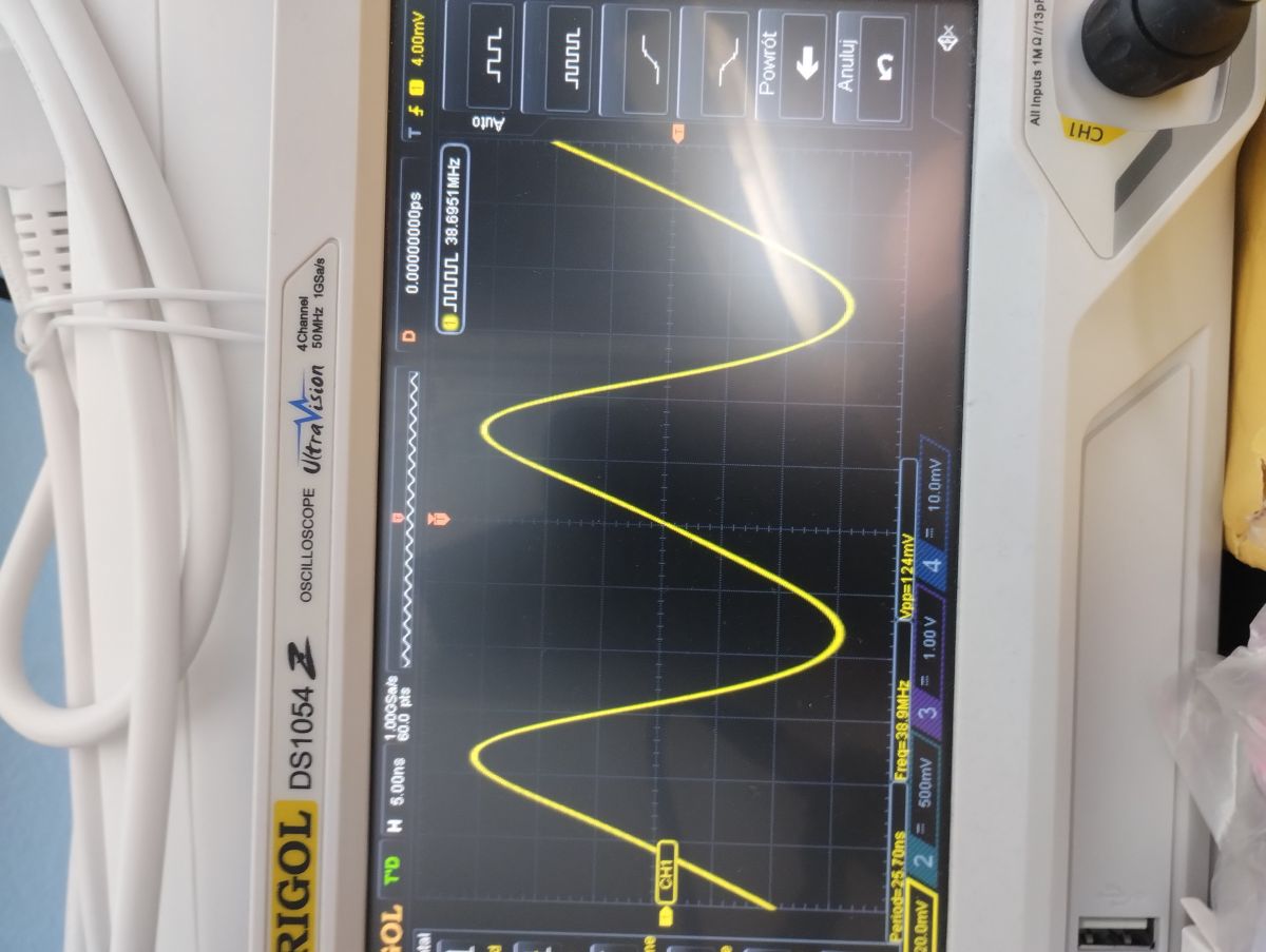

    Witam wszystkich, dostałem Lincolna 1 kompletnie rozgrzebanego przez jakiegoś maniaka. Wszystkie płytki doprowadziłem do stanu używalności, wymieniłem kwarce 22,0 MHz i 10,240 MHz na płycie PLL, parę kondensatorów. Płytka PLL jest kompletnie rozstrojona, wszystkie filtry. Co udało mi się zrobić: uzyskałem częstotliwości 38 MHz, 10,240 MHz i stanąłem w kropce. Nie da się dostroić do prawidłowych częstotliwości, filtry L315 i L318 coś tam stroją, ale źle zrywa częstotliwością. Filtry pomierzone i są OK, napięcie 6,5 V ustawione. Proszę o poradę, co mam zrobić i jak zestroić resztę filtrów na tej płycie. Jeżeli wpis jest w złym temacie, to proszę o przeniesienie.

    Płytkę PLL prawie udało mi się zestroić, jedynie na wyjściu VCO zamiast 38,6950 MHz mam 38,0045 MHz. Regulacja L318 nic nie daje. Na płycie głównej zestroiłem fajnie CW L117, LSB L118, natomiast USB L116 nie reaguje. Ma być 10,6975 MHz, a mam 10,6945 MHz. Tak samo USB TP5 ma być 38,6975 MHz, a mam 38,0045 MHz. VR111 nie reaguje.
    Małe sprostowanie źle wpisałem częstotliwość zamiast 38.0045 ma być 38.8045

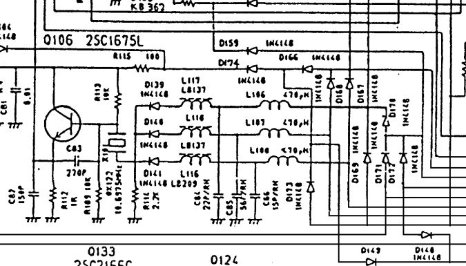

    Sprawdź, czy przełącznik diodowy generatora działa prawidłowo:
    Fragment schematu elektronicznego z zaznaczonym tranzystorem 2SC1675L i diodami 1N4148, pokazujący układ generatora i przełącznik diodowy.

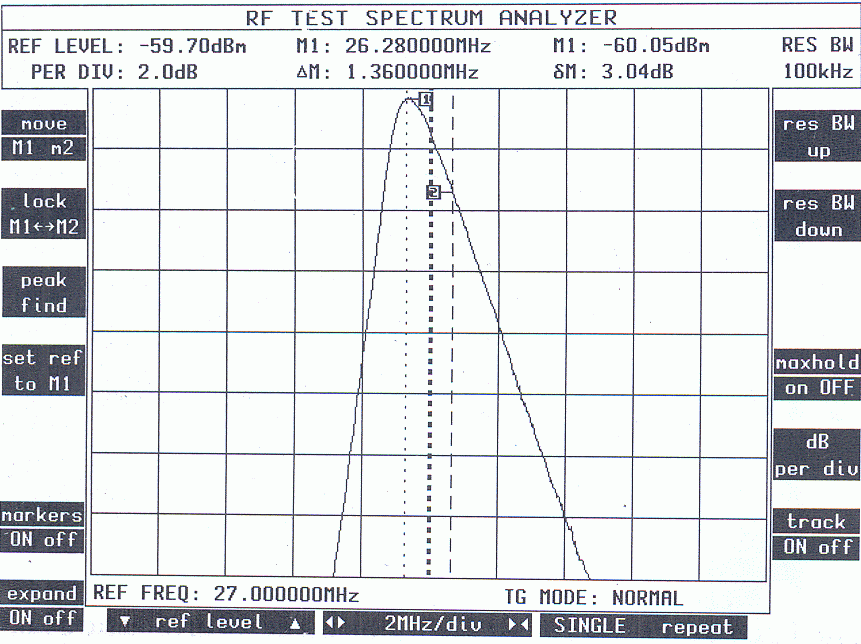

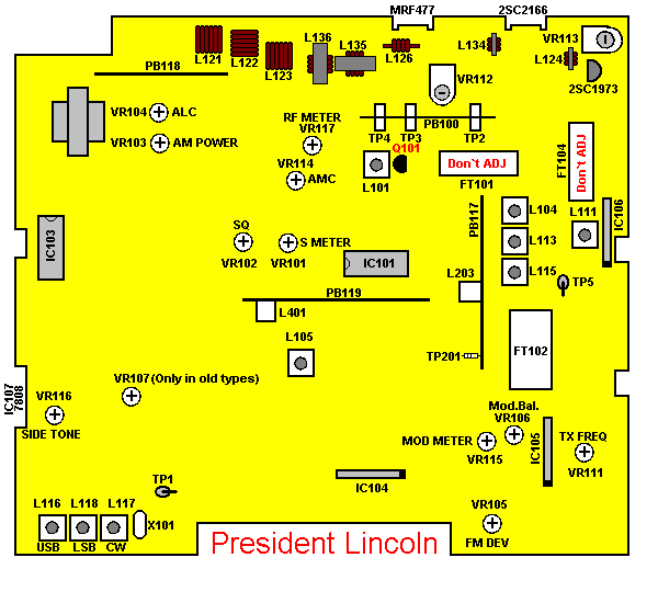

    Kolego, tak jak rozmawialiśmy - wstępnie do zestrojenia/sprawdzenia filtry jak w podpunkcie 1. Punktem pomiarowym może być VR101 (S-meter). Potrzeby będzie miernik wychyłowy lub oscyloskop.
    Lincoln 1 – jak poprawnie zestroić filtry i PLL po wymianie kwarców?
    Schemat rozmieszczenia elementów na płycie głównej radia President Lincoln z zaznaczonymi punktami pomiarowymi i potencjometrami.
    A tu na zrzucie analizatora (w trybie generatora śledzącego) masz odpowiedź, dlaczego na 26,425 MHz Twój Lincoln słyszy gorzej. Jest wąsko (2 x 1,36 MHz = 2,72 MHz), ponieważ pasmo zawęża potrójna kaskada filtrów FT101 - odpowiedź na pytanie z naszej rozmowy na PW.

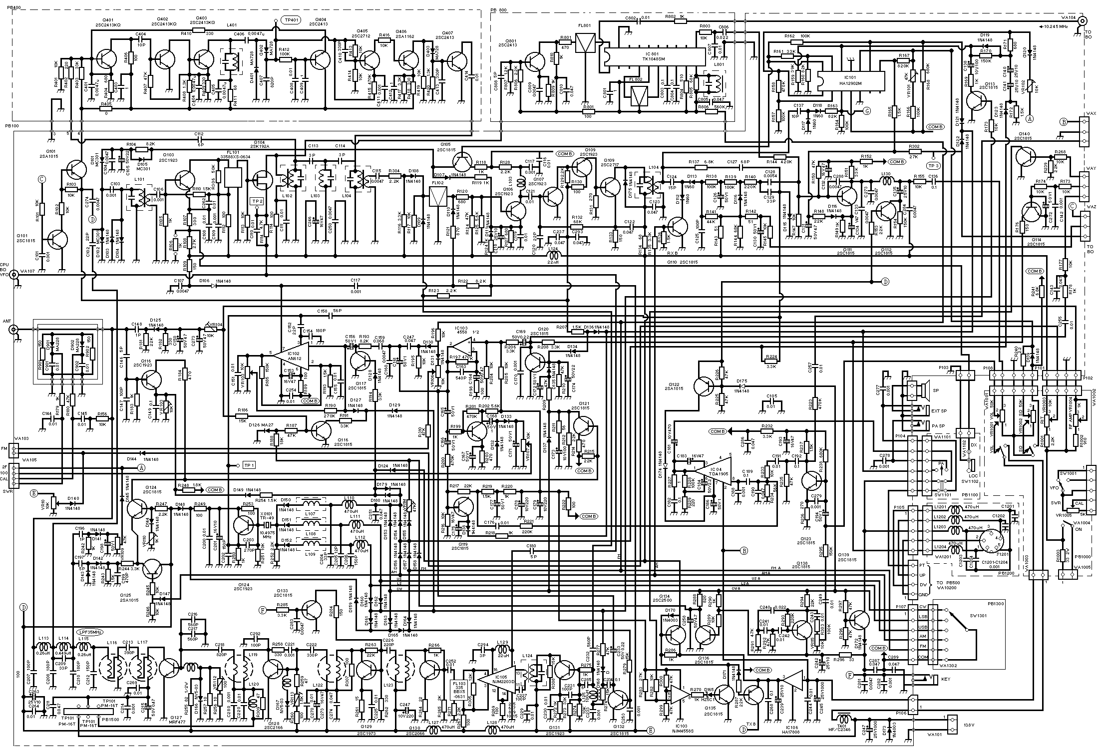

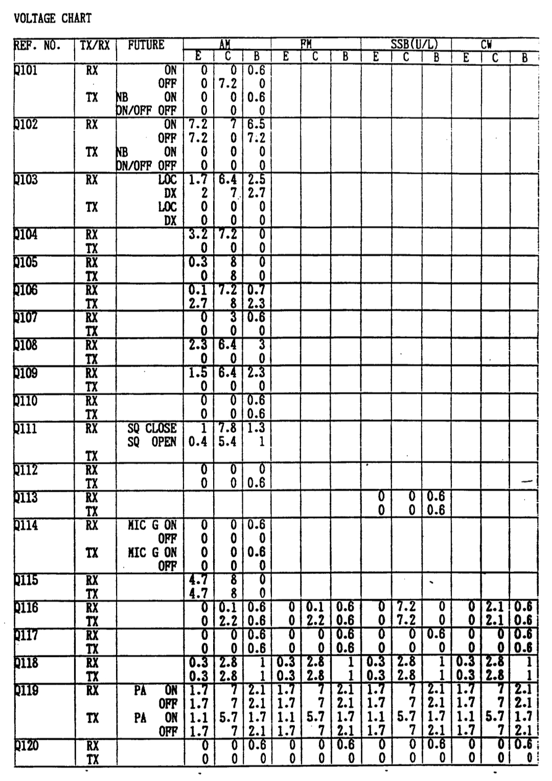

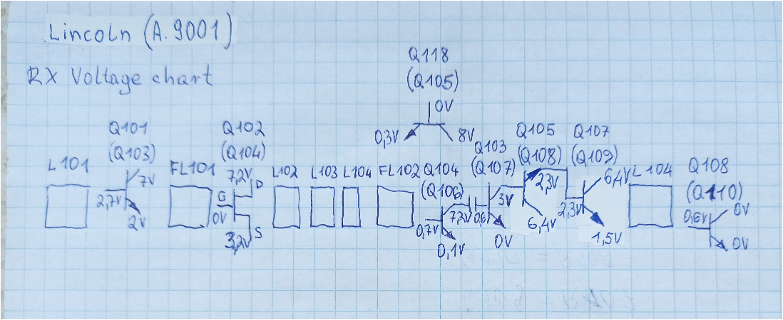

    Dobrze, że jedna usterka usunięta, ale mam mieszane odczucia co do dalszej naprawy, jak robisz zwarcia w przypadkowych miejscach. Słuchaj no. Do Lincolna dobrej serwisówki nie ma, dlatego proponuję Ci posłużyć się serwisówką Alana 9001. Są to podobne konstrukcje, tylko oznaczenia elementów są pozamieniane. Pytanie - czy dasz radę sobie z tym sam, czy Ci podpisać te oznaczenia?
    Napięcia tranzystorów w torze odbiorczym Alana 9001
    Schemat
    W załączniku instrukcja serwisowa do Alana 9001.
    • midland_alan_9001_sm.pdf (2.98 MB) Musisz być zalogowany, aby pobrać ten załącznik.

  • #23 21583272
    Hektar Zahle.r
    Poziom 30  
    Posty: 1337
    Pomógł: 142
    Ocena: 263
    Skoro takie "kwiatki" wychodzą, to jest możliwość, że ktoś zassał z sieci jedną z tych "słynnych" modyfikacji, które niekoniecznie są okej. Co do bełkotu, być może potrzebne będzie gruntowne strojenie syntezy.
    Tymczasem podaję opis oznaczeń tranzystorów.
    Alan = Lincoln
    Q103 = Q101
    Q104 = Q102
    Q105 = Q118
    Q106 = Q104
    Q107 = Q103
    Q108 = Q105
    Q109 = Q107
    Q110 = Q108
    P.S.
    Posiedziałem trochę i rozrysowałem rozkład napięć w torze Rx. W nawiasie dla Alana 9001.
    Edycja: schemat poprawiony

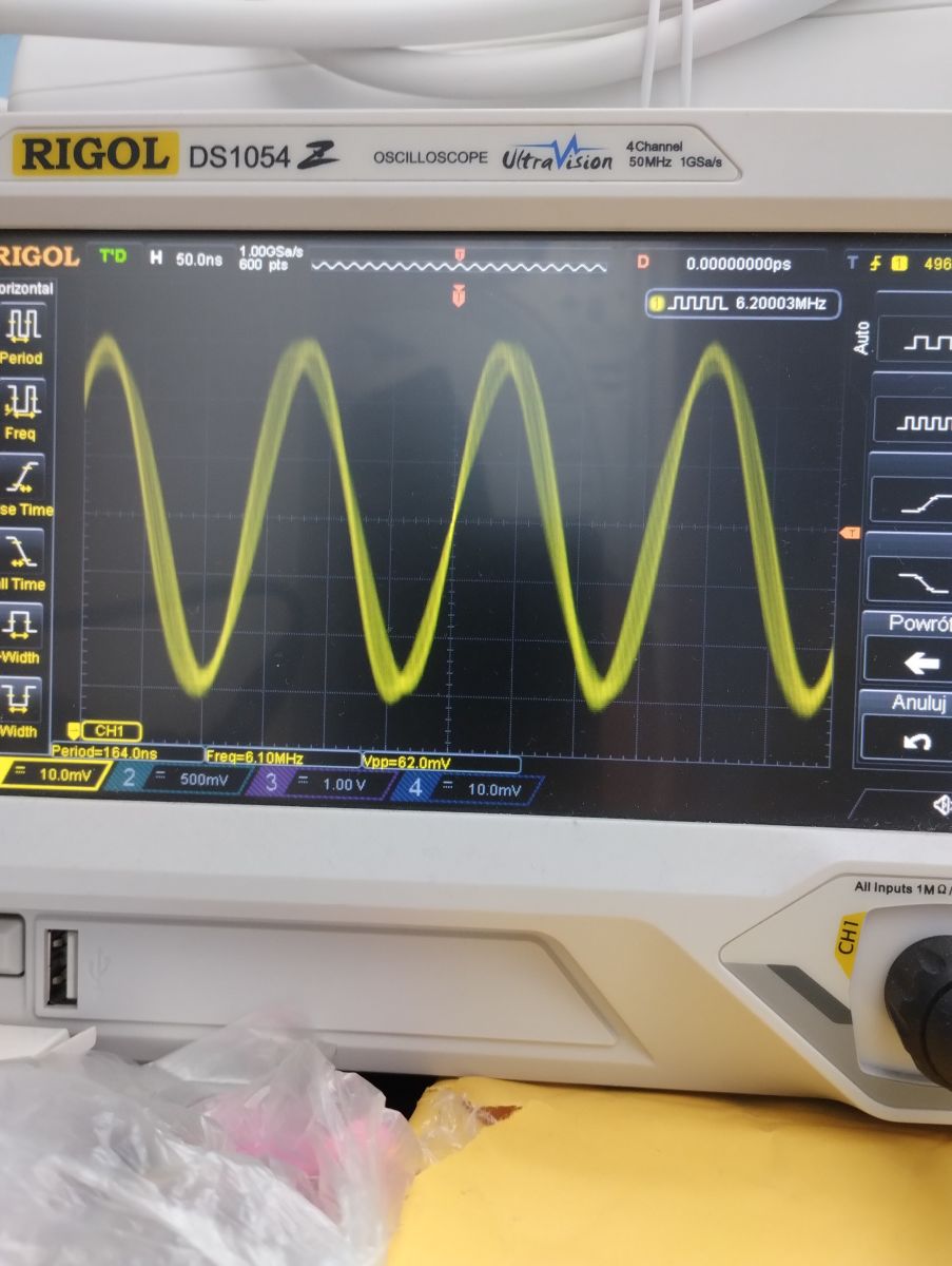

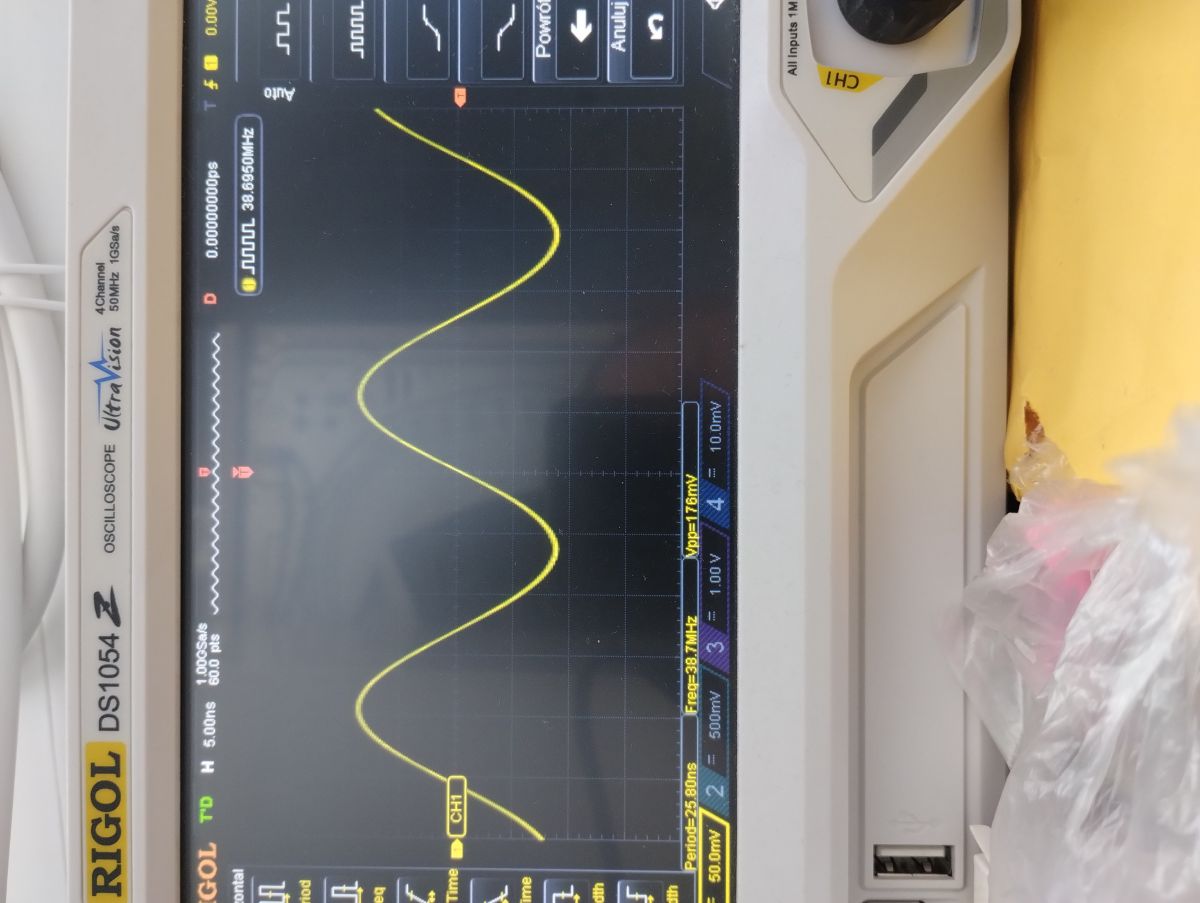

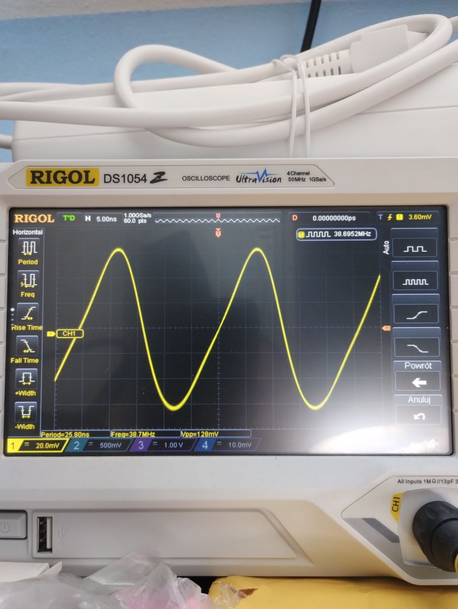

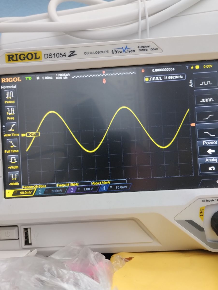

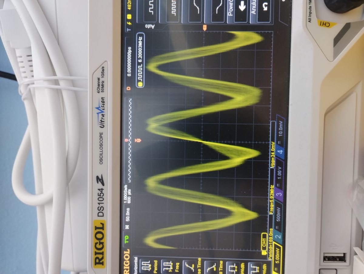

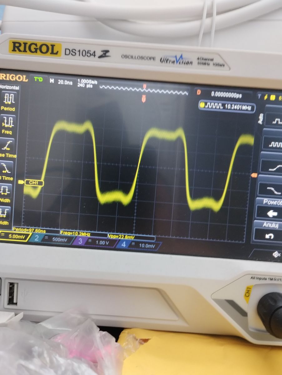

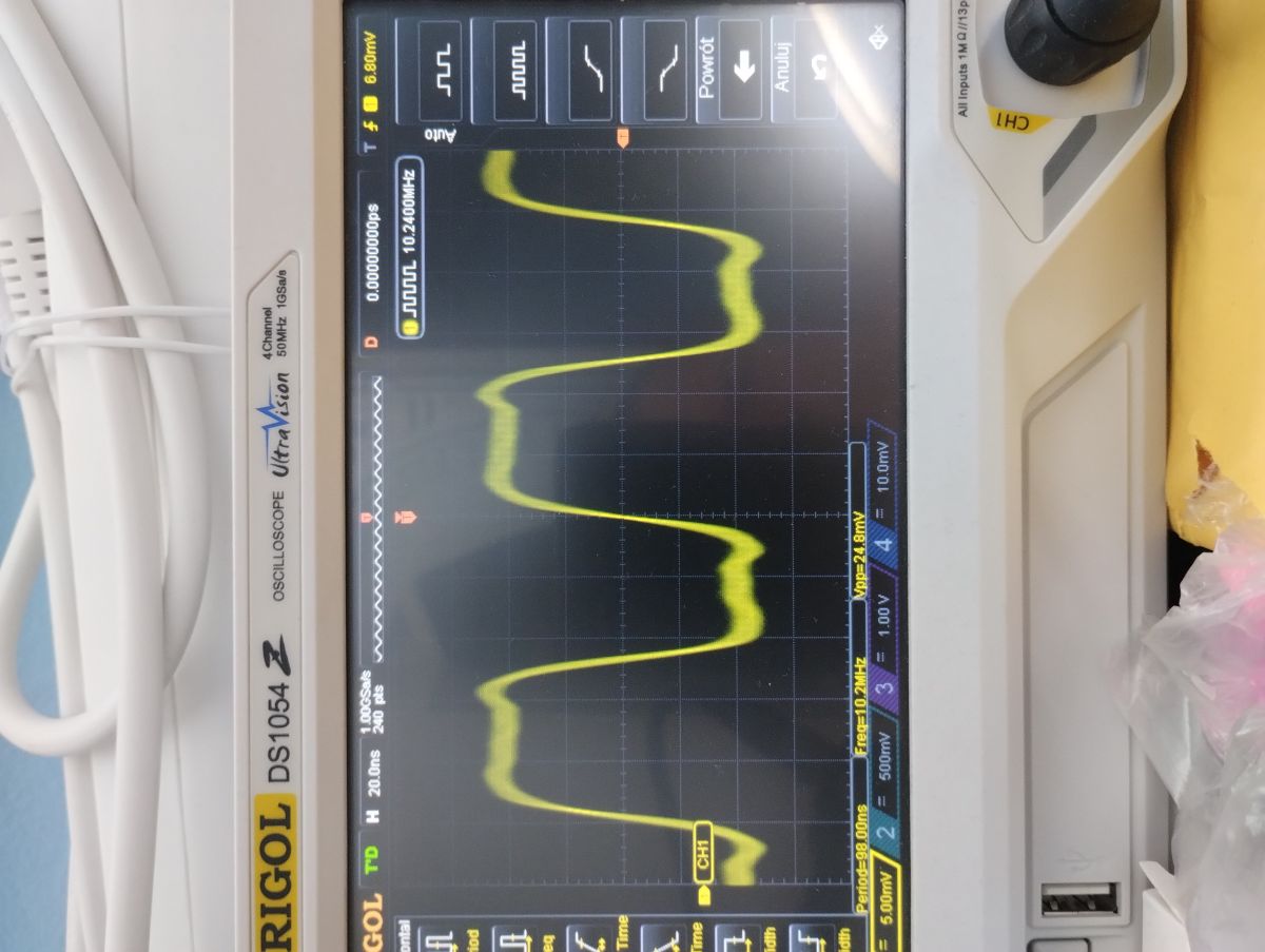

    Zastanawiam się, jak tam wyglądają sygnały VCO-OUT oraz LOCAL-OUT wychodzące z syntezy i wchodzące na płytę - czy któryś z nich nie ma zbyt niskiego poziomu, bo jest opcja, że to może być wada. Napięcia układów scalonych bym zostawił w spokoju w tym momencie i zająłbym się pomiarem sygnałów - najlepiej bezpośrednio na mieszaczach.
  • #28 21588512
    Hektar Zahle.r
    Poziom 30  
    Posty: 1337
    Pomógł: 142
    Ocena: 263
    To teraz po prostu porównaj poziomy napięcia Vp-p na sprawnym radiu
  • #30 21588559
    Hektar Zahle.r
    Poziom 30  
    Posty: 1337
    Pomógł: 142
    Ocena: 263
    VCO OUT jest najważniejszy i najważniejsze, że jest OK. Ciężki temat będzie. Trzeba zapiąć generator pod gniazdo anteny i śledzić sygnał na tej samej zasadzie. W końcu musi się coś wyjasnić tym sposobem.
