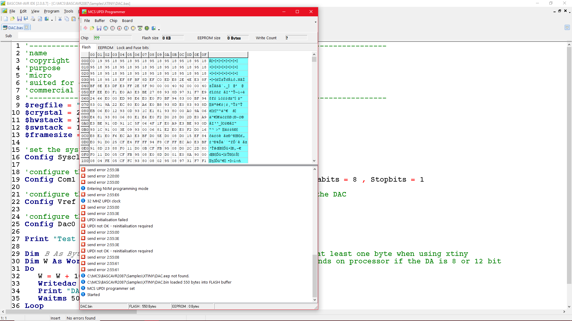

    Witam, mam problem z bascomem 2.0.8.7 i dodatku xtiny. Mianowicie nie działa programator podpięty pod com1: oraz com3:(ft232). Programator zgodny z pierwszym jak i drugim schematem ze strony https://avrhelp.mcselec.com/index.html?updi_programmer.htm
    oto screen z błędami
    Zrzut ekranu z BASCOM-AVR IDE z otwartym projektem i oknem programatora MCS UPDI pokazującym błędy połączenia.

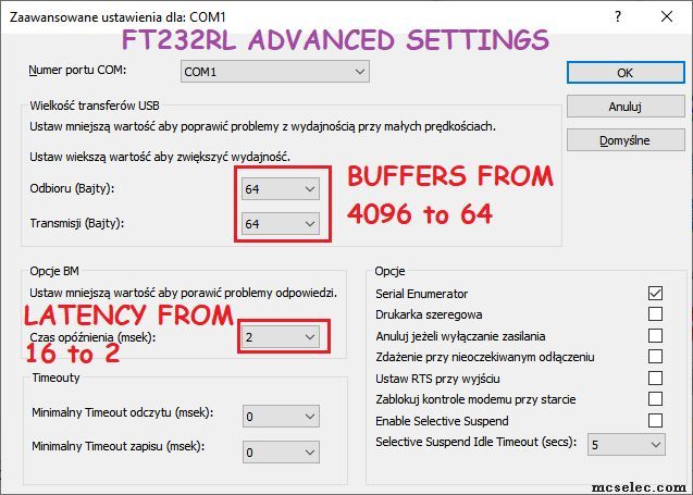

  • #3 21556822
    elektrofil
    Posty: 505
    Pomógł: 32
    Ocena: 46
    Dziekuję bardzo, pomogło.

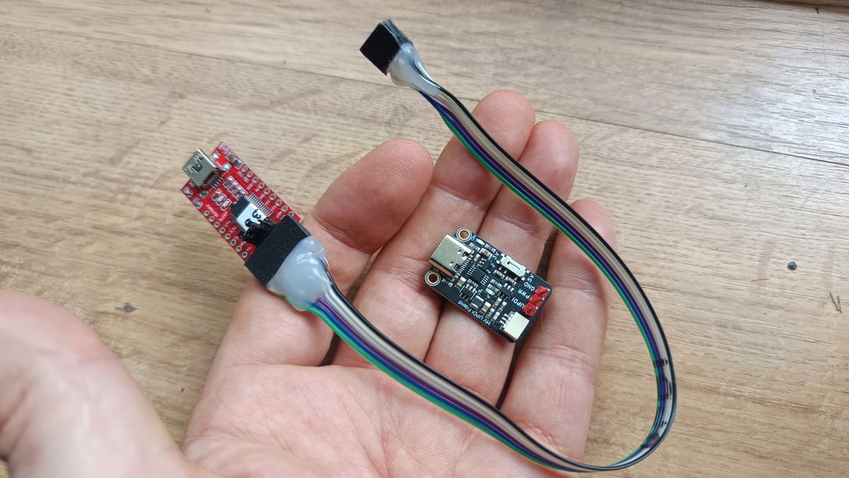

    Mi to dziala na tym czerwonym FT232, ale zobacz co sobie kupiłem w Chinach za 40zł Link
    Toto ma przetwornicę ktora daje pik 12V i pozwala odblokować zamknięty LockBitami mikrokontroler.
    Aha. U siebie na linii TX tego FT mam rezystor tylko 100R bo to się przydaje dla poprawienia prędkości. No i zacznij od 115200. Najlepiej się sprawdzają te na CP21xx. Tam można śmigać nawet 1600000
    Dwie płytki elektroniczne i przewód na dłoni, jedna z nich to konwerter USB-UART, druga to moduł z przetwornicą.
