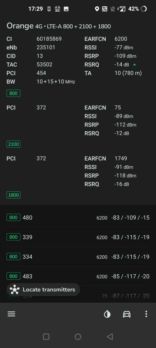

    Dzień dobry,
    w związku z tym, że kilka domów wcześniej kończy się słup z światłowodem, a zapotrzebowanie na internet nie jest na tyle duże, żeby kopać się przez działki sąsiadów, postawiłem na internet mobilny.
    W Orange jest plan UNLMTD, prosiłbym o jego ocenę.
    Prosiłbym o dobranie sprzętu i operatora w oparciu o moją lokalizację
    50.10467961613073, 18.86014445508679
    Dodaję screen z speedtesta z zewnątrz, gdzie byłaby antena. Zrobiłem go o godz. 17:40.
    Zrzut ekranu z aplikacji przedstawiający parametry sieci LTE-A Orange (800, 2100, 1800 MHz), w tym RSSI, RSRP, RSRQ i PCI.
    Zrzut ekranu z aplikacji Speedtest pokazujący wyniki testu prędkości internetu mobilnego Orange: pobieranie 36,5 Mbps, wysyłanie 3,11 Mbps, ping 28 ms.

    A dlaczego Orange , czym się kierowałeś wybierajac tego operatora? Na pewno nie jest to optymalny wybór, jak dla mnie to ostatni którego brałbym przy wyborze, co to za oferta z Orange, jaka to taryfa? Stacja bazowa NetWorks w Gostyniu tonędza na pozwoleniu Orange, działa z niej też T-mobile ale ten operator jako jedyny daje szanse na prawdziwe 5G N78 na 3600MHz z innych BTS-ów, pozwolenia T-mobile. Z nich działa tez Orange ale raczej nie ma tam N78.
    W twojej lokalizacji najbliższy BTS Play z LTE2600+2100+1800+800 i 5G2100 N1 w DSS z LTE2100. Na budynku przy Rybnickiej 2 oprócz NetWorks też Plus z 5G2600N41+LTE1800.
    Na zewnatrz masz bardzo słabe parametry sygnału na LTE800 i jeszcze gorsze na LTE1800/LTE2100, sektor 3 na azymut 260, agregacja tych 3 pasm daje przyzwoite osiagi na DL ale dalekie od mozliwych do osiagnięcia u innych operatorów. Stacja na budynku na Rybnickiej to lokalny BTS z małymi mocami anten.

    Jeśli chodzi o Orange Flex, to kierowałem się nielimitowanym internetem w najwyższym pakiecie, no i jest na kartę przy 80 zł miesięcznie, gdzie, jak dobrze pamiętam, w Play było grubo ponad stówkę.

    Przetestuj T-mobile i Play na zewnątrz na ich pre-paid, telefon 5G. T-mobile ma n78 na BTS-ach Orzesze -Centralna i Orzesze-Grunwaldzka. Tanio nie zawsze znaczy dobrze.
