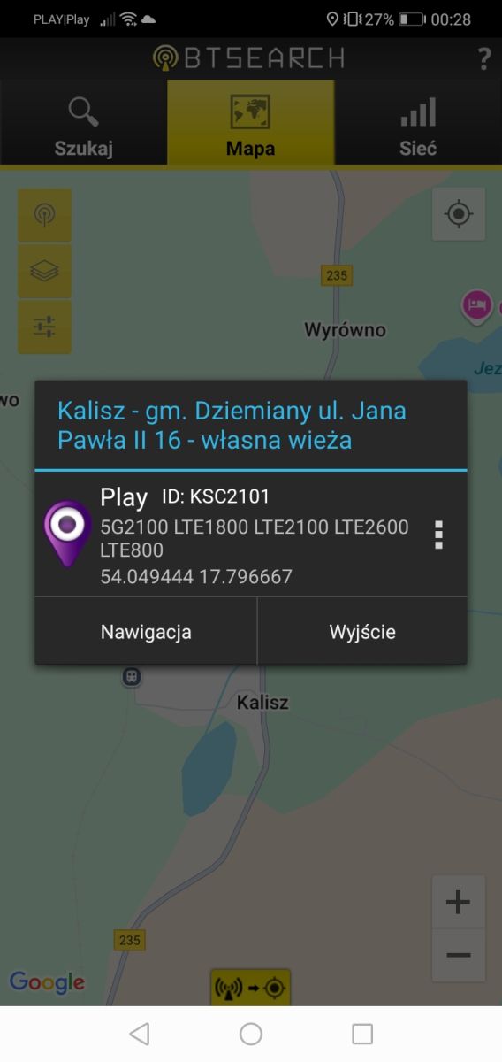

    Witam, dziś ponownie zacznę z kwestiami internetu, bo teraz wybór jest dużo większy
    Aktualnie wygląda to tak
    Łączna ilość odbieranych nadajników na ten moment w każdym zakątku domu i podworka
    Play - 5
    Plus - 1
    NetWorks - 3
    No i tu pojawia się problem
    Mam aktualnie internet w Play, niestety ale aktualnie router kat. 4 więc kijowy i z tymi testami będzie ciężko

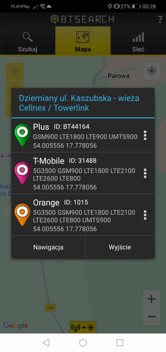

    W Playu w miejscach testów z 2024 odbierałem tylko Dziemiany niestety między sektorami a aktualnie są 2 nadajniki w tym 5G DSS n1. Natomiast w NetWorks (Orange, T-mobile) jest dostęp do 5G n78. Według mapy zasięgu pokazywało że nie jestem w zasięgu 5G, ale przyjechał kolega no i telefon za okno i co widzę? RSRP - 114 dBm i prędkości od 130Mbps do 300 - na n78 to mało no ale 2.6 km to nie jest źle. Teraz nie wiem brać 5G ale muszę specjalnie odu idu wziąć żeby faktycznie te 5G było. No ale mi wystarczyłaby prędkość ok 70Mbps więc naprawdę nie wiem co wziąć. Jutro z rana zrobię testy z Playa oraz Orange w Roamingu na LTE. Niestety telefon na którym mogłem zmieniać pasma ma rozwalona matrycę i mam Huaweia który mi na to nie pozwala. Przybliżona lokalizacja 54.015688,17.815366
    Pomóżcie doradzić bo się dużo zmieniło

    Dla mnie wybór jest oczywisty, w tej lokalizacji N78 na 5G to jak z nieba. Sektor 2 z Dziemian na azymut 100, czyli trochę ponizej ciebie ale bez dramatu, brak screena z danymi z NetMonster na telefonie. Do tego kawałek lasu dalej. Ogólnie w Orange abonament i sprzęt do 5G w super cenie, ewentualnie pre-paid który wymiata loraz własny zew. CPE 5G/LTE za około 1000 zł z routerem wew. i spokój na lata.

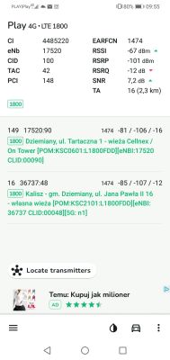

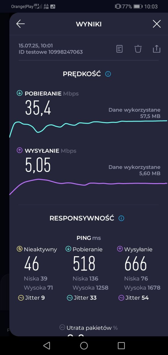

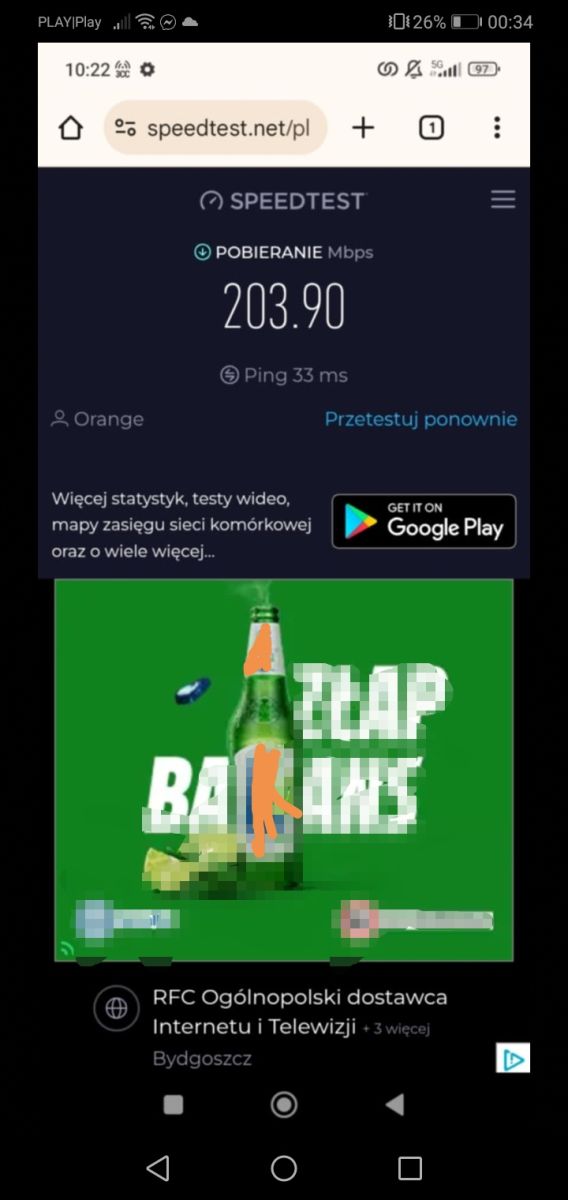

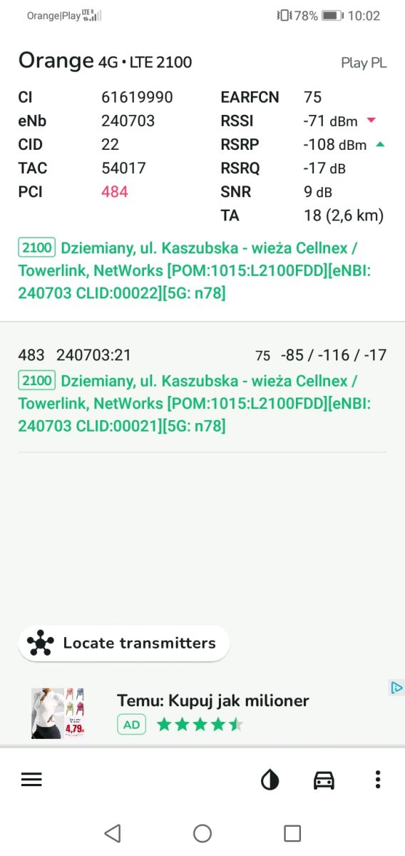

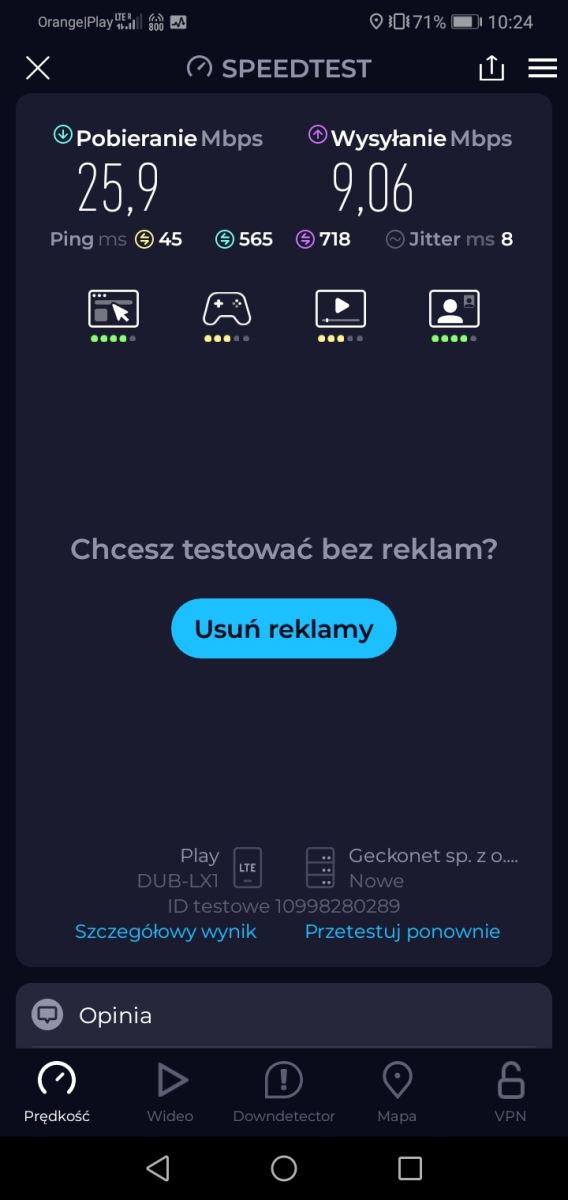

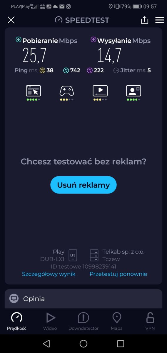

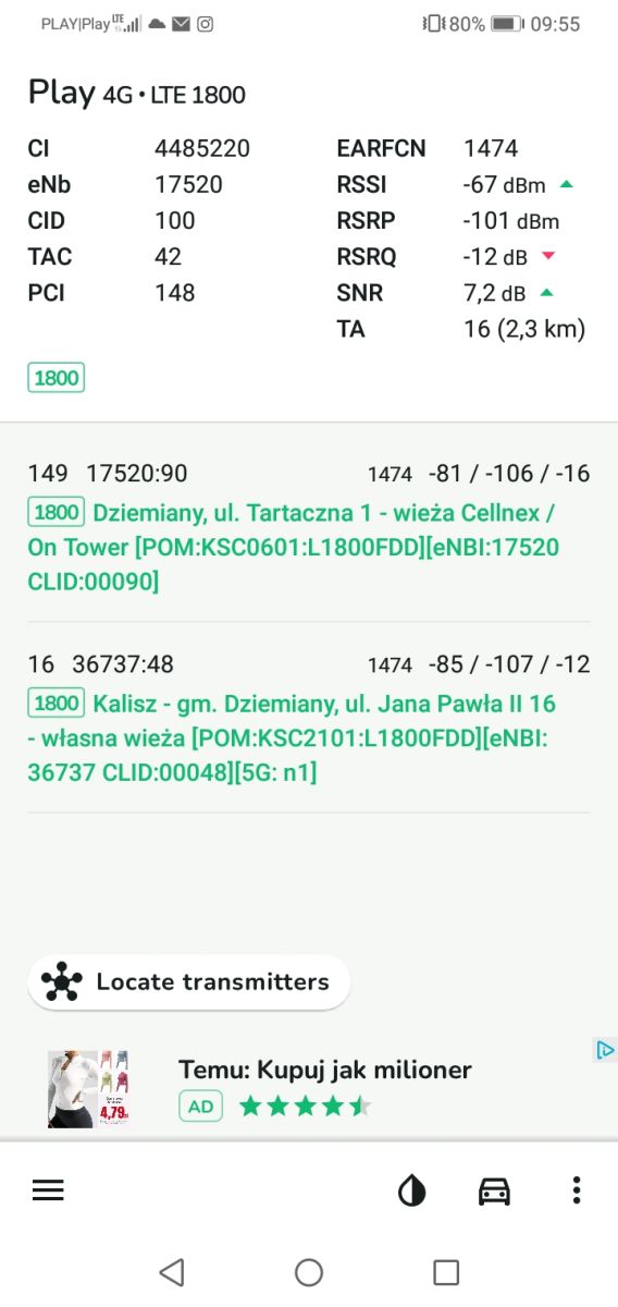

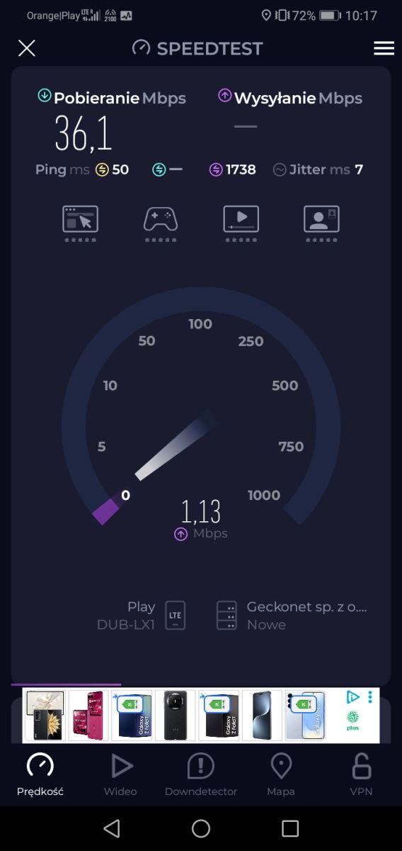

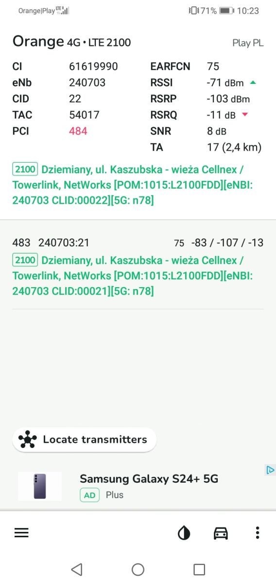

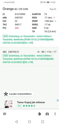

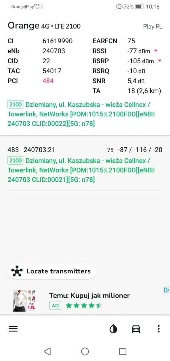

    Witam po paru dniach przerwy, daje testy na LTE. W Playu połączyłem się z LTE1800 a w Orange początkowo na 800 ale potem przeszło na 2100.
    Speedtest Play Jaki internet mobilny wybrać do lokalizacji 54.015688,17.815366
    Speedtest Orange Jaki internet mobilny wybrać do lokalizacji 54.015688,17.815366
    W razie co to jest jedna karta sim, tak zostało po RedBullu, Orange testowany w Roamingu

    Miejsce 1 gdzie mógłbym dać odu
    Miejsce 2 gdzie mogłoby być odu
    [img-1]
    Miejsca 3-ciego i najbardziej prawdopodobne go bo najwyższego nie mam jak testować.
