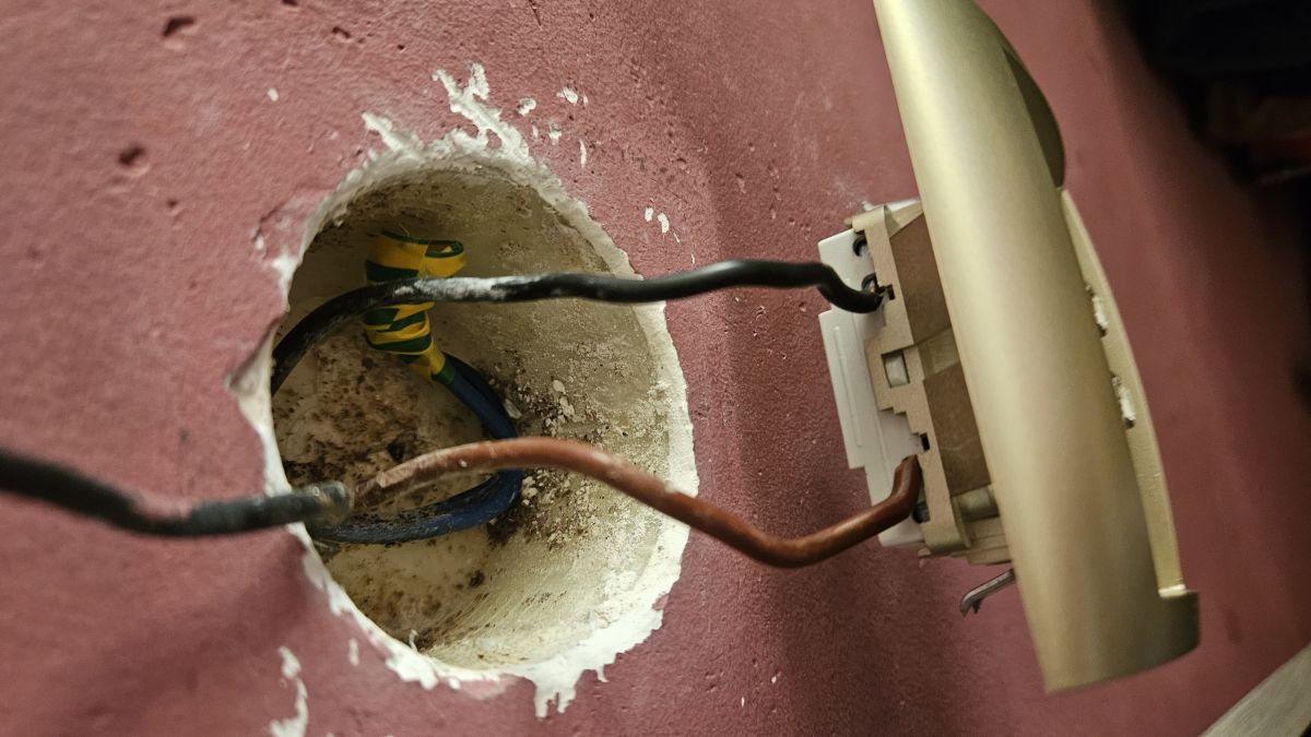

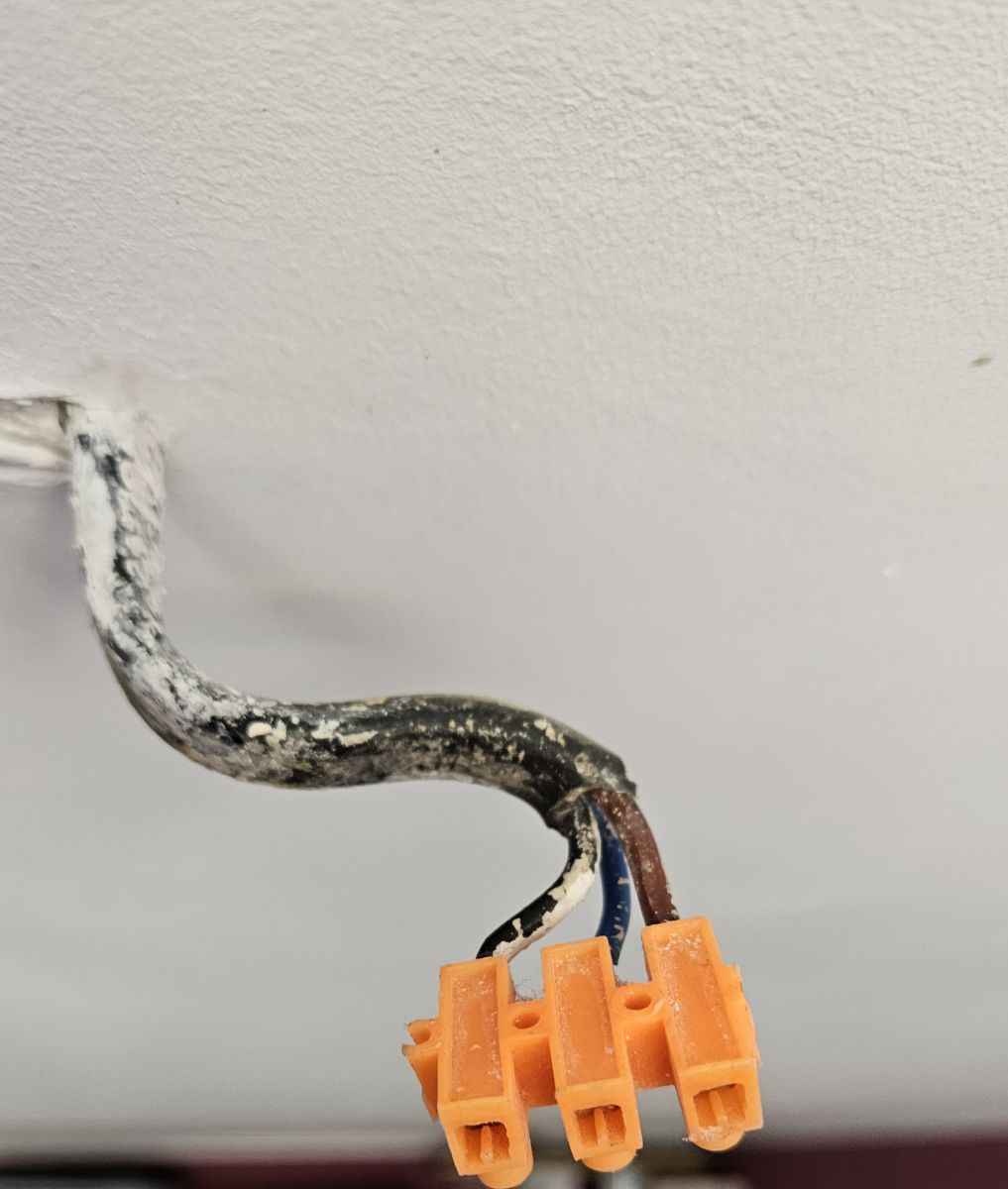

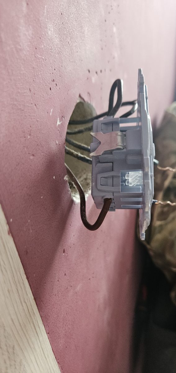

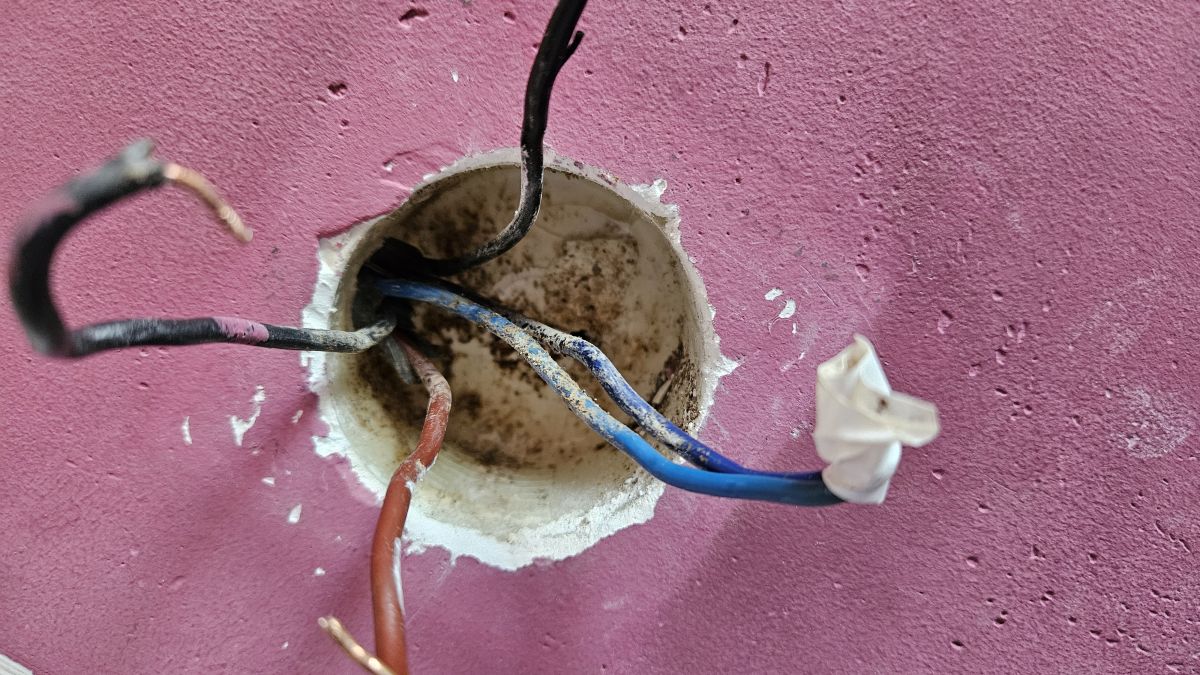

    Witam. Mam problem, mianowicie posiadam żyrandol na 6 żarówek, nie potrafię prawidłowo podpiąć włącznika światła, by działało 6 żarówek (chciałabym, aby można było zapalać 3 żarówki na jednym kliknięciu). Włącznik światła z wyprowadzonymi trzema przewodami, widok z boku, zamontowany w ścianie.
    Przewody elektryczne wystające ze ściany prowadzą do rozebranego gniazda włącznika światła; widoczne są przewody niebieskie i czarne.
    AI: Ile przewodów wychodzi z puszki w suficie do żyrandola i czy są tam dwa przewody fazowe (np. brązowy i czarny) umożliwiające podłączenie podwójnego włącznika?
    Kabel niebieski, żółto-zielony i brązowy.

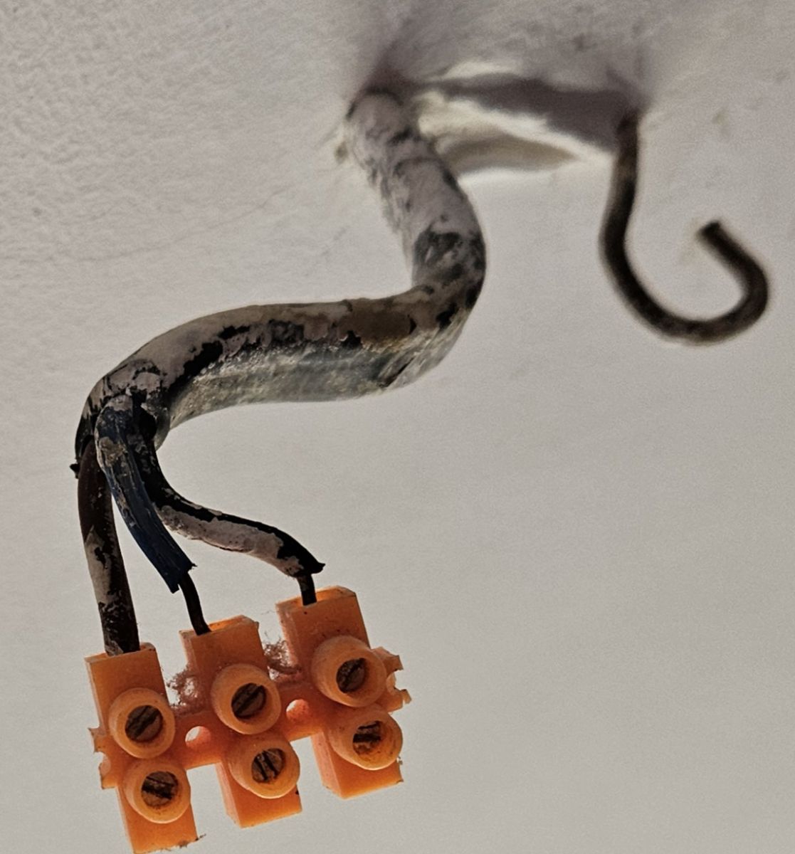

    Zbliżenie na podsufitkę żyrandola z widocznymi trzema przewodami (niebieski, żółto-zielony, brązowy) oraz złączkami.
    Widok zbliżony pojedynczego łącznika światła zamontowanego w ścianie.

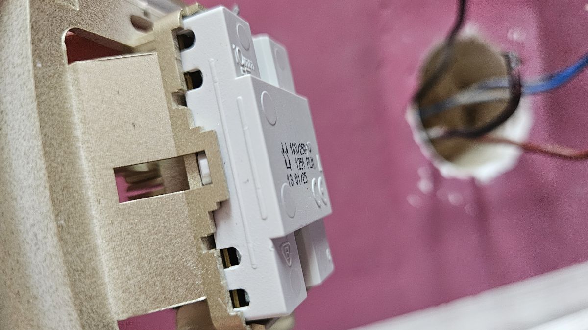

    Zbliżenie na biały wyłącznik światła i puszkę z trzema przewodami: niebieskim, żółto-zielonym i brązowym.

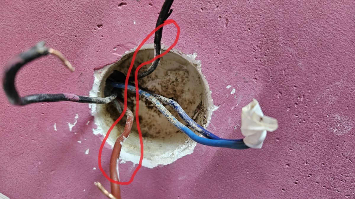

    Widok puszki w suficie z wystającymi przewodami: dwa czarne, jeden brązowy oraz dwa niebieskie, na tle różowej ściany.
    Przewody elektryczne zakończone kostką elektryczną oraz metalowy haczyk wystające z sufitu.
    Trzy przewody elektryczne (niebieski, żółto-zielony, brązowy) z sufitu podłączone do trójzłączki.

    Kabel niebieski, Żółto-zielony i brązowy
    Żółto-zielony to PE (ochrona), niebieski to N (neutralny) a brązowy to L (fazowy) . Nie ma możliwości podłączenia dzielonego działania żyrandola. Trzeba dołożyć jeden przewód od żyrandola do włącznika co nie jest proste.

    Daltonistą chyba nigdy nie byłem i mi ze zdjęć wychodzą dwa przewody w puszce wyłącznika - 2x1,5 i 3x1,5.
    Jakoś tydzień temu w podobnym temacie jeden z zacnych kolegów pochwalił się rozwiązaniem obsługi 2 lamp na jednym przewodzie z układem 4 diod i 2 małymi zasilaczami w lampie chyba ledowej?
    Jakby nie patrzeć chyba przydałby się fachman?

    Witam. Proponuję zacząć od odłączenia lampy (kostkę zostaw przy kablu, który wychodzi z sufitu). Rozłącz wyłącznik, ułóż przewody tak, że każdy przewód był osobno. Po czym wskaźnikiem neonowym sprawdź, na którym przewodzie jest faza. I zaznacz sobie te przewody. Zrób to przy wyłączniku i przy kostce na suficie. Do dalszego działania przyda się zdjęcie wyłącznika od strony zacisków.
    UWAGA. To sprawdzenie wymaga pracy pod napięciem, zachowaj szczególną ostrożność!!!

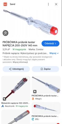

    Nawet najtańszym sprawnym multimetrem da się zidentyfikować przewody (przedzwonić), ale najpierw trzeba wiedzieć jak, a przede wszystkim umieć obsłużyć multimetr. A co do "próbówki", to też da się, ale to taki wskaźnik, który czasem może zmylić. Jeżeli ma się odrobinę wiedzy i doświadczenia, to są to proste czynności, nawet bez użycia przyrządów pomiarowych.

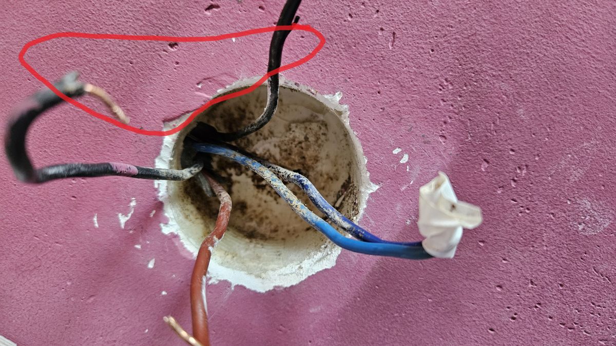

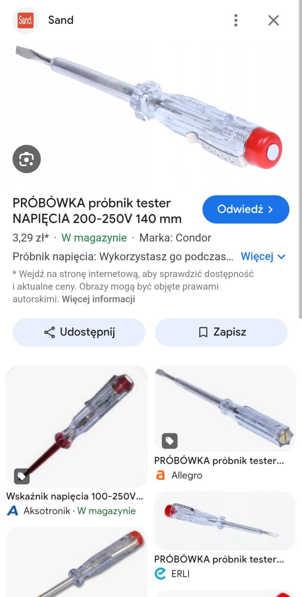

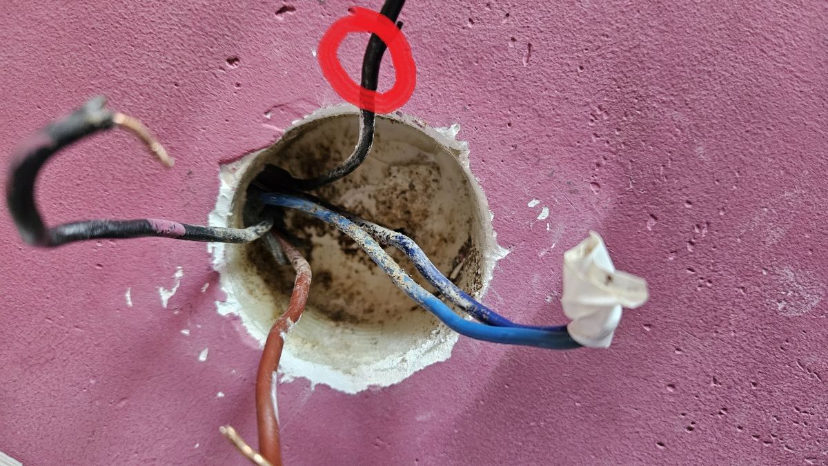

    Tak, wystarczy taki najprostszy wskaźnik (próbówka, tester), żeby sprawdzić, na którym przewodzie jest napięcie (tzw. faza).
    Jeśli jest zrobione zgodnie ze sztuką, to w wyłączniku będzie napięcie na jednym przewodzie, a w lampie nie będzie napięcia na żadnym przewodzie.
    Tego niebieskiego przewodu w wyłączniku póki co nie ruszaj, niech zostanie tak, jak jest.
    Tak na oko to na tym przewodzie jest faza
    Kilka przewodów elektrycznych wychodzi z okrągłej puszki w ścianie, jeden z czarnych przewodów jest zaznaczony czerwonym okręgiem.

    >>21559679
    Czyli po prostu sprawdzić próbówką każdy kabel (przy włączonym bezpieczniku), czy się zaświeci? Zgadł Pan z tym przewodem fazowym :) (nie byly sprawdzane 2 niebieskie przewody).
    Teraz pytanie jak powinno wyglądać podłączenie w takim razie ?

    Piotrek piki
    Posty: 81
    Pomógł: 5
    Niebieskie na razie zostawiamy w spokoju.
    A w lampie sprawdziłeś i napięcia niebyło?
    Jeżeli nie było to działamy dalej.
    Połącz za pomocą kostki lub złączki wago dwa czarne przewody te zaznaczone na zdjęciu
    Zbliżenie na puszkę elektryczną w ścianie z widocznymi luźnymi przewodami: dwa czarne, jeden brązowy i dwa niebieskie, z zaznaczeniem czerwonym markerem dwóch czarnych przewodów.
    i sprawdź czy na przewodzie czarnym na suficie pojawiło się napięcie (czyli świeci neonówka). jeśli świeci, rozłącz przy wyłączniku przewody czarne i połącz ten czarny na którym jest stale napięcie z brązowym.
    Zbliżenie na puszkę podtynkową z wystającymi przewodami elektrycznymi: dwa czarne, niebieskie i brązowy oraz czerwone oznaczenie markerem na dwóch czarnych przewodach.
    teraz sprawdź czy na brązowym przy suficie jest napięcie. Jeśli jest, to dobrze.
    Następny etap to podłączenie wyłącznika, to jutro.
    Pamiętaj żeby zachować ostrożność bo praca pod napięciem.
    TYLKO PODCZAS SPRAWDZANIA WSKAŹNIKIEM PRZEWODY MOGĄ BYĆ POD NAPIĘCIEM WSZELKIE INNE PRACE WYKONYJEMY PO WYŁĄCZENIU NAPIĘCIA BEZPIECZNIKIEM I SPRAWDZENIU ŻE RZECZYWIŚCIE NIEMA NAPIĘCIA W PRZEWODACH.

    Wszystko sprawdzone, napięcia nie było w lampie, na przewodzie czarnym pojawiło się napięcie oraz na brazowym. Możemy przechodzić do podłączenia wyłącznika :)

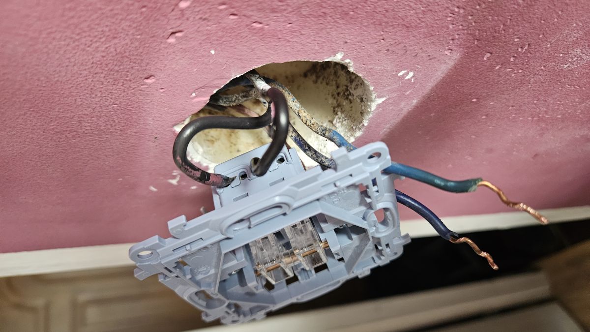

    Piotrek piki
    Posty: 81
    Pomógł: 5
    Może zróbmy inaczej.
    Najpierw podłączymy żyrandol. Zawieś go i podłącz go tak samo jak na zdjęciu na początku.

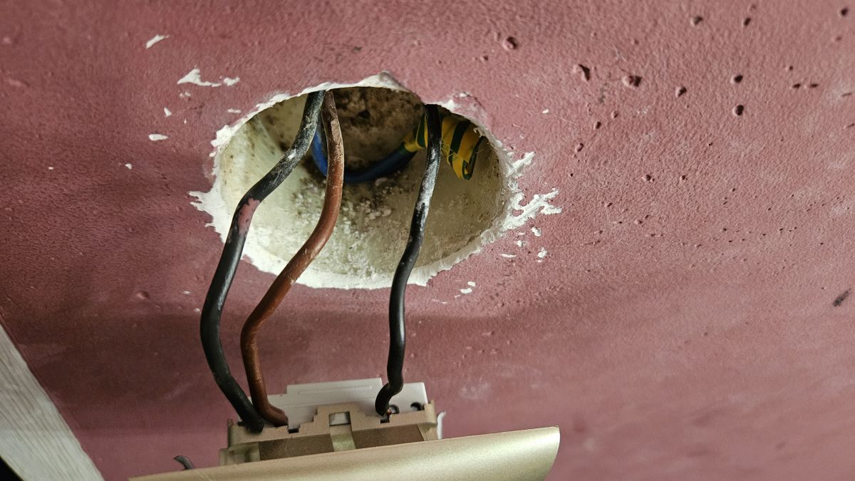

    Następnie połącz w wyłączniku tak jak w poprzednim poście dwa przewody czarne - jak włączysz napięcie (bezpiecznik) powinny zaświecić się 3 żarówki(ledówki). Potem je rozłącz a w wyłączniku na kostkę połącz czarny z brązowym (te na zdjęciu w poprzednim poście zaznaczone) powinny zaświecić się kolejne 3 żarówki. Zwróć uwagę czy świecą pełną mocą a nie na przykład jedne świecą a inne tak ledwo ledwo w tym samym czasie.
    Na koniec połącz wszystkie trzy przewody w wyłączniku (dwa czarne i brązowy) razem. Wtedy w żyrandolu powinny zaświecić się wszystkie żarówki.
    Jeśli tak będzie, żyrandol jest OK i pojedziemy dalej.
  • #22 21561944
    yaoilove
    Posty: 9
    >>21561820

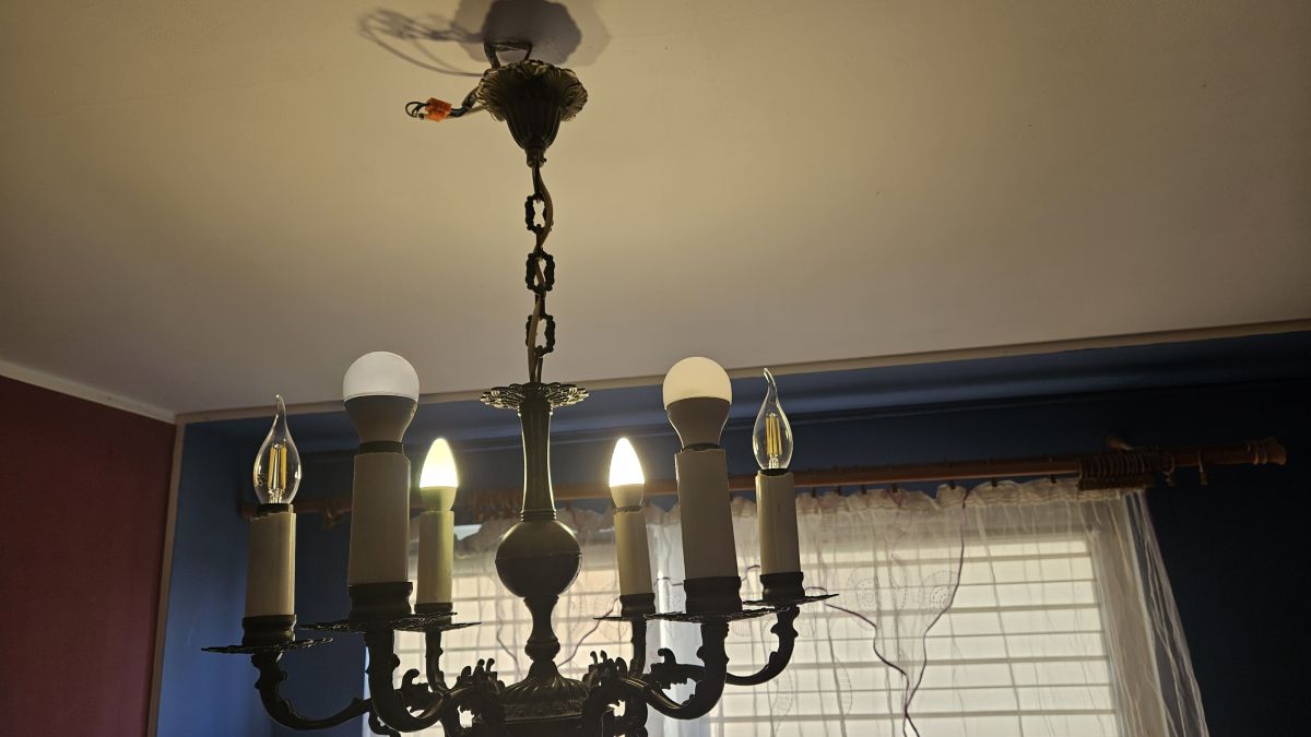

    Gdy są podłączone 2 czarne przewody, świecą 3 żarówki (mocno), ale tylko wtedy, gdy są kliknięte dwa przyciski. Gdy jest podłączony czarny z brązowym, świecą się 4 żarówki: 2 normalnie i dwie słabo (jedna praktycznie wcale i mryga).
    Zbliżenie na niewykończoną puszkę elektryczną w ścianie z widocznymi przewodami: czarnym, brązowym i niebieskim.[film]https://filmy.elektroda.pl/62_1748367461.mp4
    Kandelabr z sześcioma żarówkami, z których trzy się świecą, na tle okna z firanką. [/film]
    Przy podłączeniu 3
    Zbliżenie na otwór w ścianie z wystającymi przewodami elektrycznymi: dwa czarne, jeden brązowy i jeden żółto-zielony.
    Świecą się tak jak przy pierwszym podłączeniu 3 żarówki (mocno).

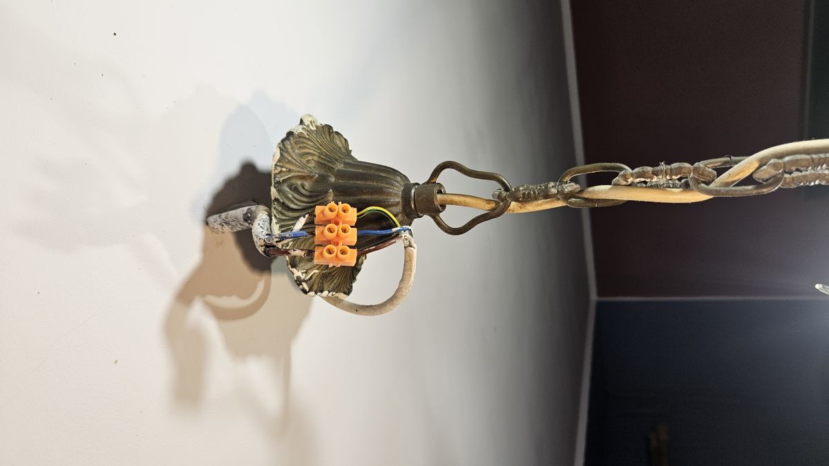

    >>21561944 Ja bym jednak proponował, żebyś zdemontował wyłącznik i zrobił tak, jak w poprzednim poście pisałem.
    Ale przedtem zamień przewody przy kostce na suficie, żółto zielony z lampy połącz z niebieskim wystającym ze sufitu, a niebieski z lampy z czarnym ze sufitu.
    Pamietaj żeby te prace wykonywać przy wyłączonym bezpieczniku!!!

    W pierwszej kolejności sprawdzimy, czy żyrandol jest OK. Dlatego wyłącznika nie podłączaj. Do połączenia przewodów w puszce wyłącznika możesz użyć takiej kostki
    Biała listwa z kostkami elektrycznymi zaciskowymi na przewody.
    Albo złączki typu np. WAGO.
    Zrób to tak samo, jak opisałem w >>21561820

    Okej, dziękuję. Żarówki świecą normalnie przy złączce Wago. Możemy przechodzić dalej

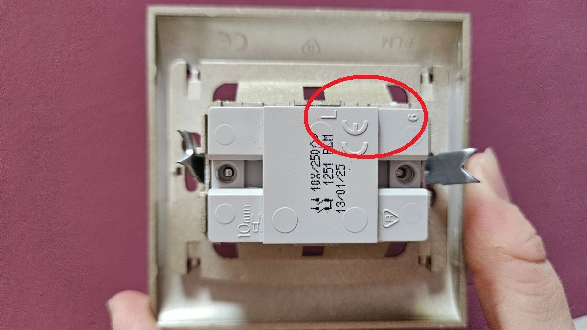

    #27 21563102
    Piotrek piki
    Posty: 81
    Pomógł: 5
    Rozumiem że przy wszystkich trzech przewodach połączonych świecą wszystkie żarówki,
    jeżeli jest brązowy z czarnym świecą 3,
    a czarny z czarnymi pozostałe 3 Tak?

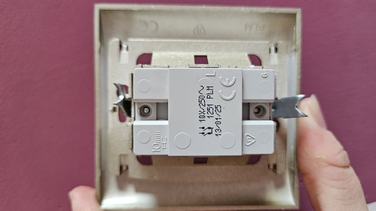

    Jeśli tak to z tyłu wyłącznika jest wytłoczona literka L i pod zacisk najbliżej tej literki podłącz ten przewód czarny na którym stale jest faza czyli świeci neonówka.
    pod pozostałe dwa drugi czarny i brązowy obojętnie jak. Ważny jest ten zaciski z literką L.
    Zbliżenie na tylną stronę wyłącznika światła z wyraźnie oznaczoną literą L przy zacisku.
  • #28 21563294
    yaoilove
    Posty: 9
    >>21563102
    Tak, zgadza się. Dziękuję bardzo za pomoc, wszystko już działa ;)
