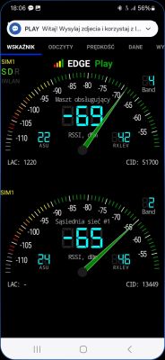

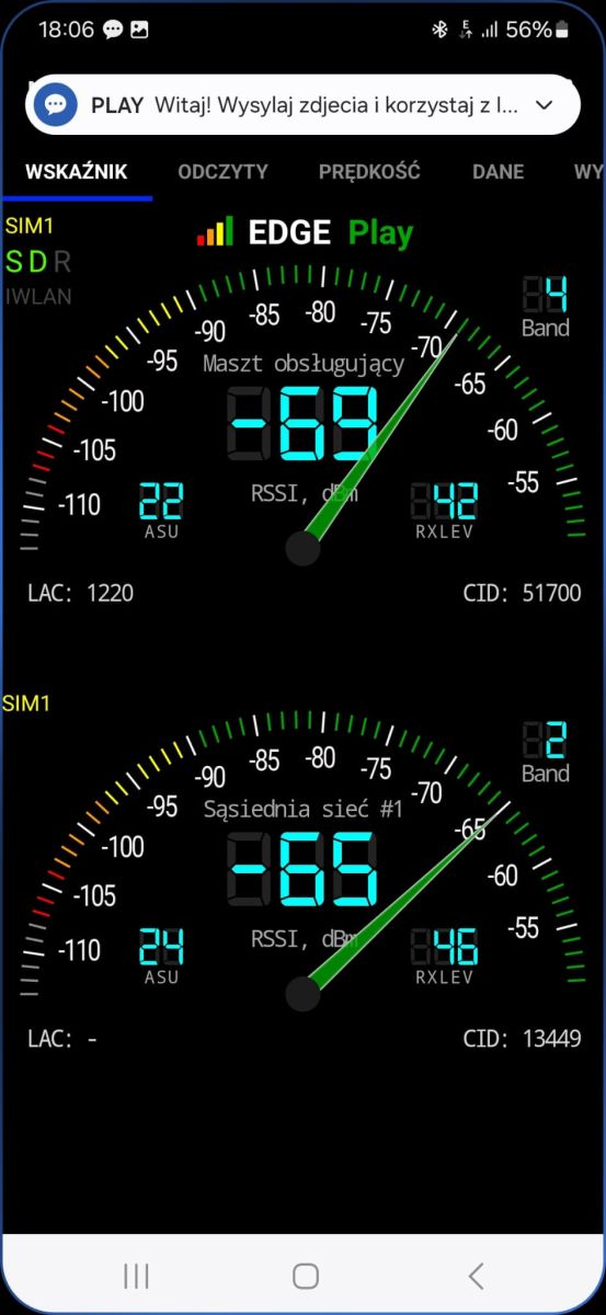

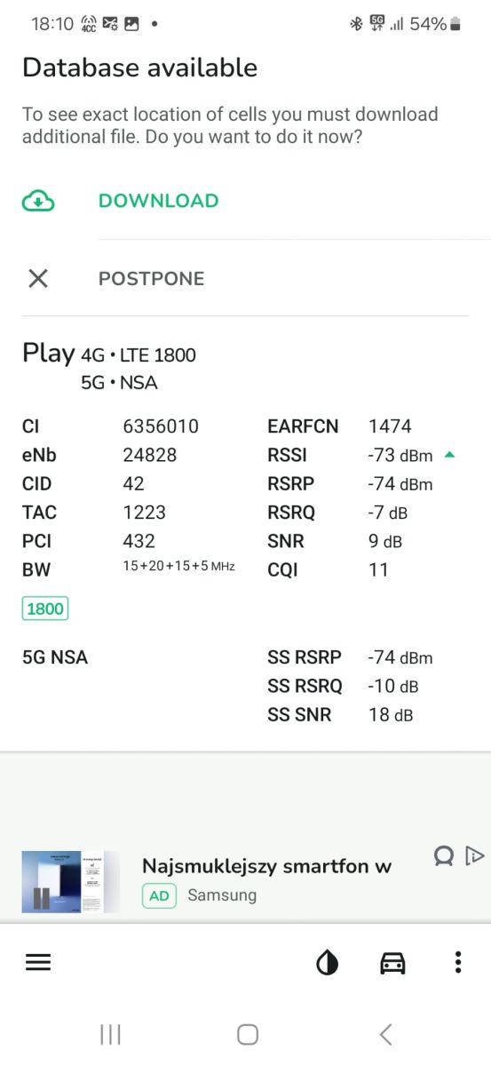

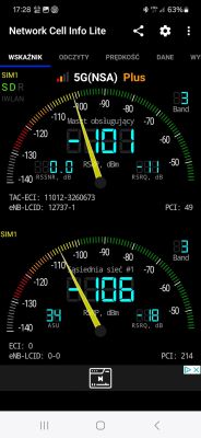

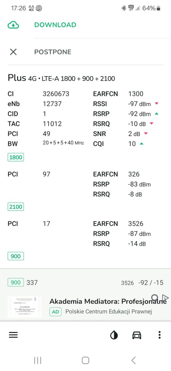

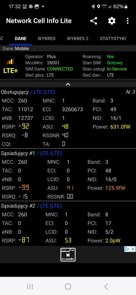

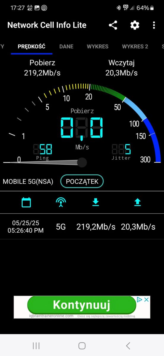

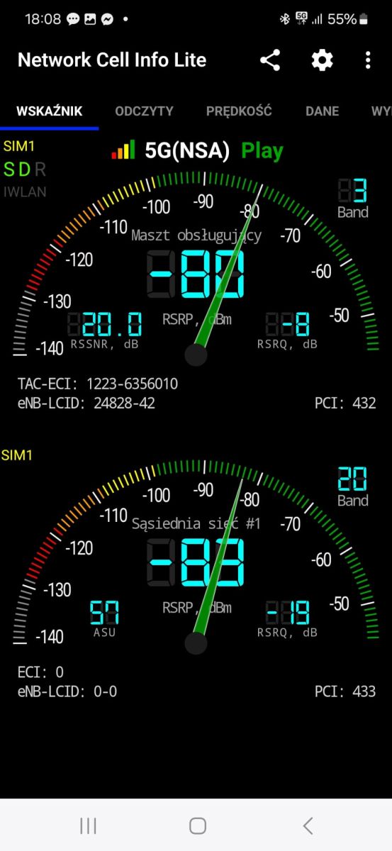

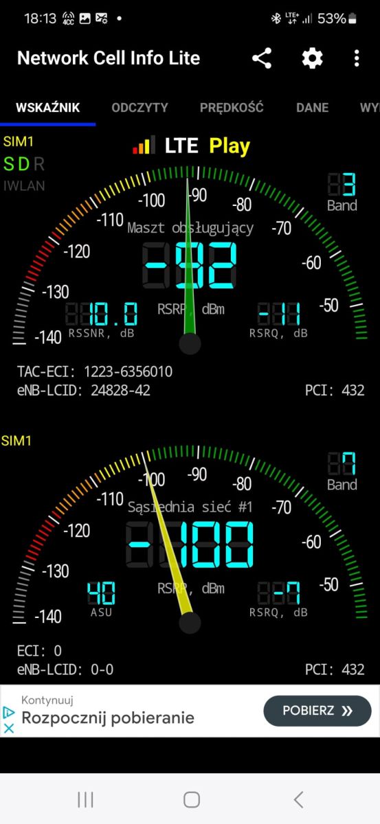

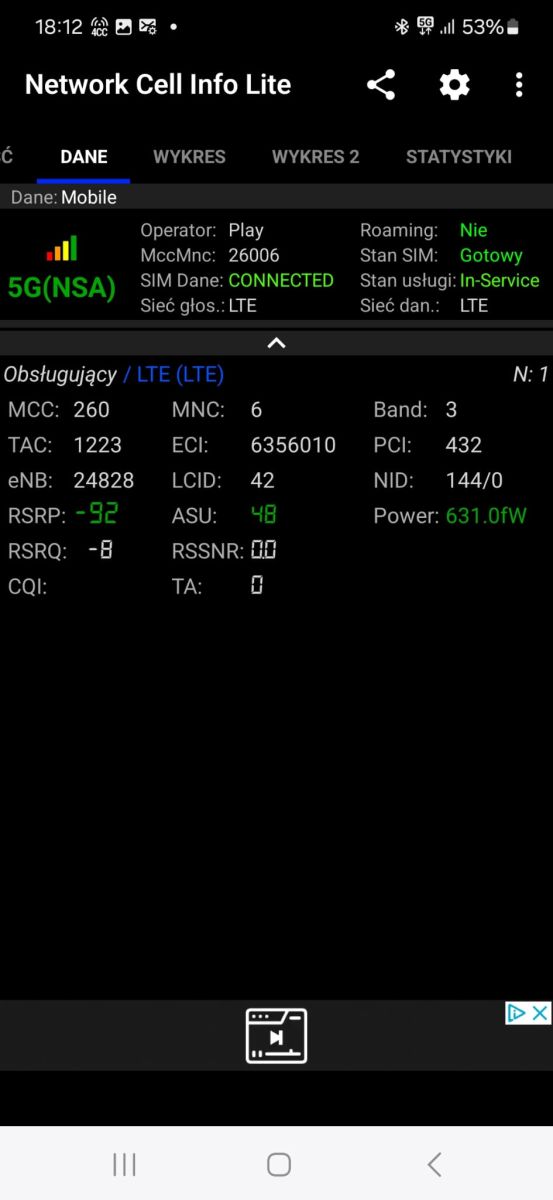

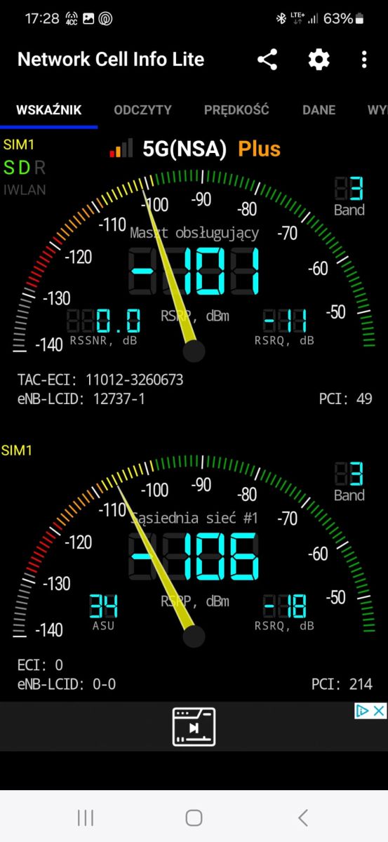

    Cześć,
    zrobiłem pomiary z plusa i Playa, T-mobile jeszcze nie zdążył kupić. Przesyłam screeny z pomiarów:
    Nie mam speedtest z Play, ale jest gorszy od Plusa. Wyszło ok 120megabitów na sek.
    Zrzut ekranu z aplikacji Network Cell Info Lite pokazujący parametry sygnału LTE sieci Play na dwóch paskach: główny sygnał -92 dBm oraz sąsiednia sieć -100 dBm.
    Zrzut ekranu z aplikacji Network Cell Info Lite, pokazujący parametry sygnału sieci 5G Play.
    Ekran smartfona z aplikacją pokazującą pomiary siły sygnału sieci komórkowej Play dla dwóch masztów – obsługującego i sąsiedniego.
    Zrzut ekranu z aplikacji pomiarowej pokazujący parametry sieci Play 4G LTE 1800 i 5G NSA z poziomem sygnału i szczegółami technicznymi.
    Zrzut ekranu z aplikacji Network Cell Info Lite, pokazujący parametry połączenia Play na EDGE.
    Zrzut ekranu aplikacji Network Cell Info Lite pokazujący parametry połączenia LTE w sieci Play z włączonym 5G (NSA).
    Zrzut ekranu z aplikacji diagnostycznej sieci pokazujący szczegółowe parametry sygnału 4G LTE-A sieci Plus na pasmach 1800, 900 i 2100 MHz.
    Zrzut ekranu z aplikacji Network Cell Info Lite pokazujący prędkość pobierania 219,2 Mb/s i wysyłania 20,3 Mb/s w sieci 5G.
    Zrzut ekranu z aplikacji Network Cell Info Lite pokazujący parametry sieci LTE+ operatora Plus oraz siłę sygnału i parametry sąsiednich stacji.
    Zrzut ekranu z aplikacji Network Cell Info Lite pokazujący siłę sygnału 5G w sieci Plus oraz sąsiednią sieć.
    Powiedzcie, co teraz wybrać na podstawie tego?

    Plus 5g osiągał około 220 mbit/sek
    Play 5g 100 megabitów słabiej, wychodziło mi w pomiarach ok 120-140 mbit/sek

    Przy monitoringu istotny jest pomiar uploadu. Rejestrator wysyła dane do chmury. Download jest mniej istotny. Możesz mieć pierdylion Mbps downloadu, a podgląd będzie niemożliwy lub będzie bardzo utrudniony, gdy upload będzie leżał.
    Przeprowadź testy pod kątem prędkości wysyłania do sieci.
    Dla większości współczesnych rejestratorów, jeśli założymy np. Hikvision z kodekiem H.265, 4 kamery 8 MP, prędkość, przy której działa jako tako, to około 5-10 Mb/s, będziesz oglądał płynnie na substreamie, a pojedynczy kanał w pełnej rozdzielczości.
    Prędkość, przy której działa bardzo dobrze, to około 10-15 Mb/s, tu już możesz oglądać 4 kanały w main stream, przy pełnej rozdzielczości, lecz przy bardzo ruchomych scenach i dużej ilości szczegółów może jeszcze niekiedy przyciąć.
    Prędkość, przy której działa świetnie, bez zbędnych opóźnień i przycięć, to ponad 15-20 Mb/s.
    Kamery 8 MP wymagają 2,2 Mb/s pasma przy kompresji H.265, do tego musisz mieć zapas na przesył danych technicznych i overhead sieciowy. Wszystko więc zależy, ile będzie kamer i jaka technika kompresji, która ma olbrzymie znaczenie do przesyłania w sieci. Jeśli to będzie starszy kodek, H.264, to te liczby daj przynajmniej x 2.

    Plus na BTS-ie Trojaczkowice ma prawdziwe N41 na TDD 2600MHz z pasma 40MHz, Play ma w Zemborzycach Tereszyńskich pseudo 5G N1 na 2100MHz w DSS z LTE2100 i 4 pasma LTE w agregacji. Podobnie jak Orange/T-mobile z BTS-a NetWorks w Zemborzycach T.
    Prawdziwe 5G N78 Orange/T-mobile. Play ma BTS-ach Kozubszczyzna/Gęsia i JP II.

    >>21560870
    Plus upload miałem na poziomie 25mbit, Play sięgał około 40mbit, no szału nie ma. Testować jeszcze orange i t-mobile? W lini prostej widziałem maszt playa i jakby na komin się wrzucić to śmiało bez przeszkód go tam widać, ale może dlatego się podpaliłem na playa i nie jestem obiektywny.

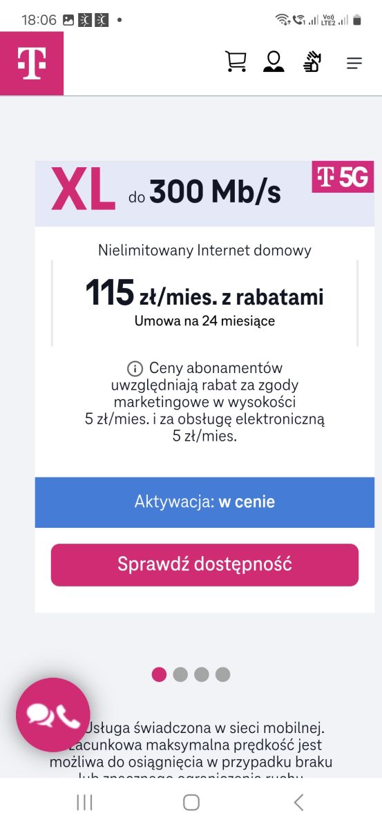

    >>21560881 nie jest prawdą jakoby.....
    Oferta internetowa T-Mobile XL 5G do 300 Mb/s za 115 zł/mies. z rabatami, umowa na 24 miesiące.

    A gdzie w tej ofercie jest no limit jak DL jest ograniczony do 300Mb/s? To jest droga oferta bez limitu danych ale z ograniczoną prędkością, w sieci T-mobile bez ograniczeń prędkości np. na pre-paid za 5 zł jest ponad 1TB/m-c za darmo i prędkości nawet 2-3 razy większe od 300Mb/s.
    Play na N1+B7+B3 ma w dobrych warunkach niezłe osiagi ale niekiedy gorsze niz agregacja B7+B1+B3, gdzie ten test Play, jesli w domu to RSRP bardzo dobry, SINR już słabszy , 1 sektor z którego korzystasz na azymut 30 czyli S19.
    Szansa na prawdziwe 5G N78 na 3600MHz w Orange i T-mobile z BTS-a NetWorks na kościele przy Bursztynowej 20 ale to około 5km od ciebie. Sektor na Stasin.
    To ma być oferta tymczasowa do monitoringu, karta pre-paid? Kluczowe są warunki testu , router i rejestrator w pomieszczeniu czy na zewnątrz?

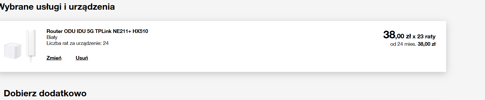

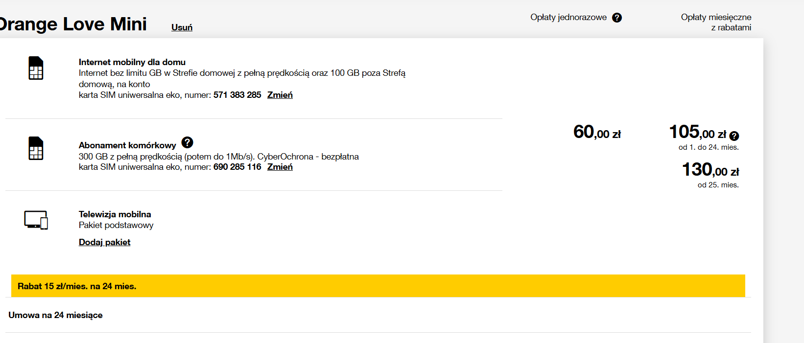

    Orange abonament za 105 zł, w zamian dostajemy jak na screenach , czyli karta SIM z no limit danych oraz prędkości druga karta głosowa z no limit na rozmowy, SMS/MMS oraz pakiet 300GB/m-c. A do tego za 38 zł /m-c mamy zestaw NE211+HX510, 24 raty czyli za 912 zł stajemy się właścicielami tego sprzetu.
    W takiej lokalizacji jak u kolegi tego typu sprzet to jedyne rozwiązanie do 5G.
    To oczywiście rozwiązanie docelowe, na czas budowy, monitoringu wystarczy pre-paid Virgin Mobile z 550GB/m-c za 40 zł działa na Play, lub Orange i 850GB/m-c za 35 zł, niewykorzystane GB kumulują się.
    Sprzęt tak jak pisałem nawet od 150 zł.

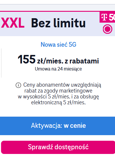

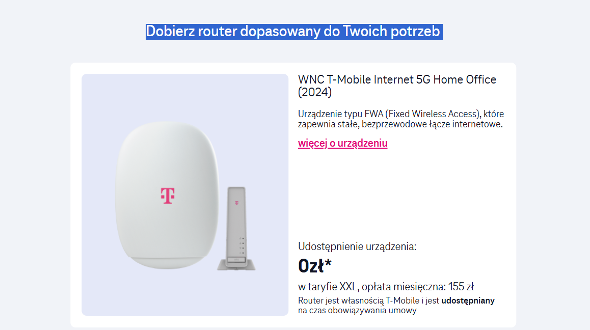

    Dla porównania T-mobile z zew. CPE 5G oraz no limit na dane i prędkości, cena 155 zł i do tego słaby WNC 5G na użyczenie a po 2 latach do zwrotu.
    Czyli w Orange 2 karty i sprzęt w ratach na własność za 143 zł a w T-mobile za 155 zł tylko karta do internetu a po 2 latach zostajemy bez sprzętu.
    W Orange karta przypisana do lokalizacji ale tez mamy 100GB gdybysmy zechcieli skorzystać poza nią. Działa nie tylko z NE211ale z kazdym sprzetem 5G/LTE.
    W T-mobile karta przypisana tylko do lokalizacji a co gorsza też do konkretnego WNC5G, po przełozeniu do innego sprzetu dostajemy lejek 0.5Mb/s.

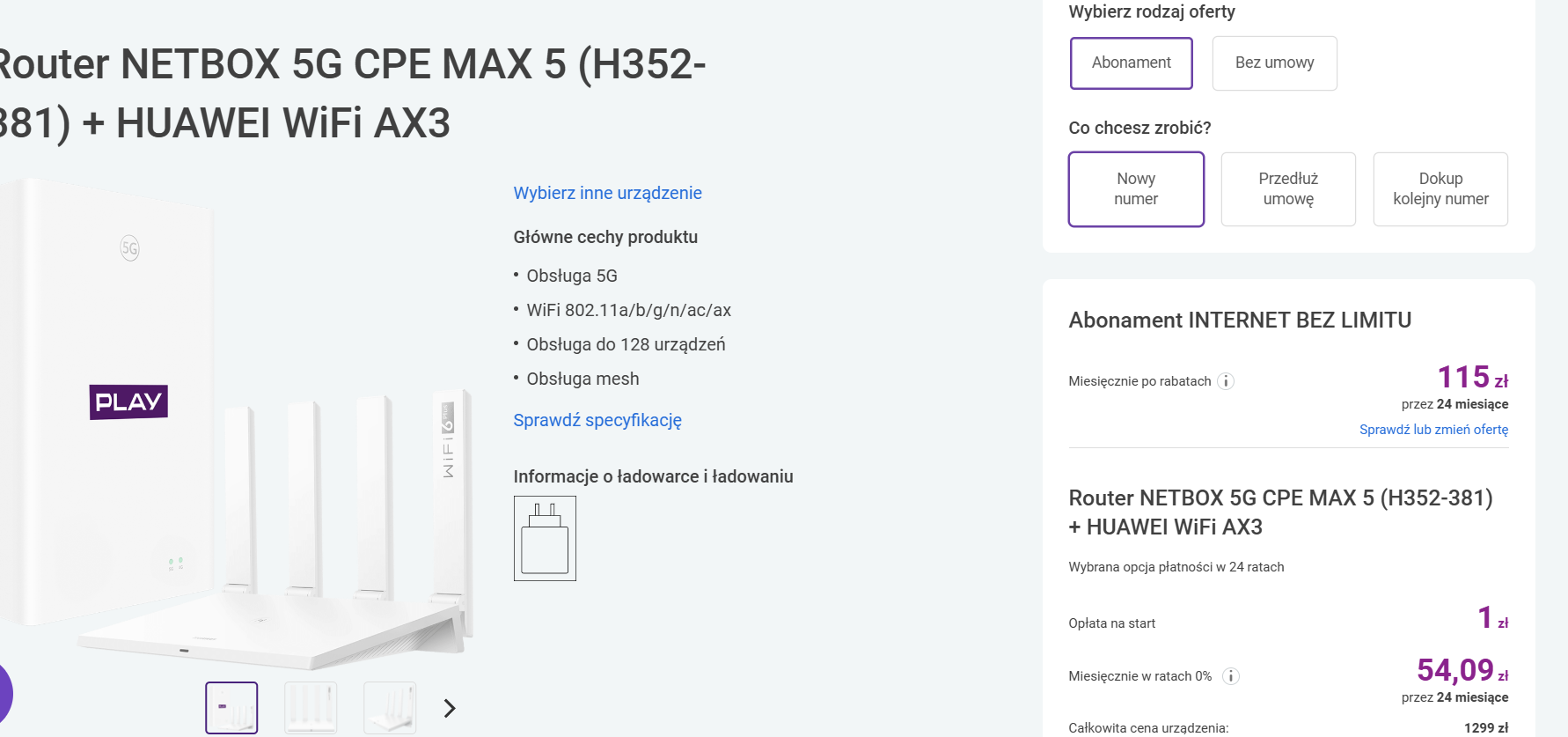

    W Play oferta też nie jest tania, otrzymujemy całkowity no limit za 115 zł i do tego rata 54 zł za zestaw H352-381+AX3 lub NE211+HX520 , sprzęt w ratach na własność. Czyli razem 169 zł/m-c.

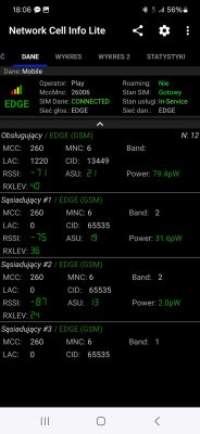

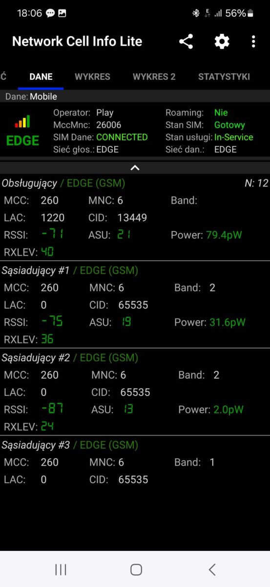

    Dziękuję Panowie za wszystkie posty, nie ukrywam, że czytając je w Waszym technologicznym języku, skróty N1 itd niewiele mi mówią, ale to pomine, gdyż wiem, że wiecie o czym mówicie.
    Router i rejestrator będą w garażu. Jeśli chodzi o pomiar Play, to na dworze (ale poniżej tego gdzie w razie czego montowalibyśmy antenę) speed test pokazuje ok 120-140 mbit/sek download i upload ok 40-45 mbit/sek.
    Pierwsze 2 screeny to są pomiary na świeżym powietrzu nad garażem (niżej niż docelowa antena) - jak trzeba antenę damy i na kominie
    Zrzut ekranu z aplikacji mierzącej siłę sygnału sieci komórkowej Play na smartfonie, pokazujący poziomy sygnału -69 dBm i -65 dBm.
    Zrzut ekranu z aplikacji pokazujący parametry sygnału sieci Play 4G LTE i 5G z detalami technicznymi o jakości połączenia.
    Tutaj natomiast poniżej jest pomiar sygnału wewnątrz garażu, on się wahał, ale przełączało na LTE czasem, czasami dawało - 90-89 dB.
    Zrzut ekranu aplikacji Network Cell Info Lite pokazujący parametry sygnału LTE Play z głównym RSRP -92 dBm i sąsiednim RSRP -100 dBm.
    Cała instalacja będzie w garażu, zarówno router czy rejestrator do kamer. W garażu jest skrzynka multimedialna.
    Nie upieramy się absolutnie na 5g, dopóki się kolega tam nie wprowazdi, chce mieć po prostu podgląd, na to co dzieje się na budowie. Przeprowadzka planowana do końca tego roku.
    W czerwcu zaczynają u nich zbierać zgody na światłowód, ale zanim się podepną daje pewnie 12-18 mscy na to.
    Nawet kiedy się przeprowadzą, to internet będzie służył do normalnego przeglądania sieci, netflix czy youtube i facebook, watssap. Nikt zdalnie raczej nie pracuje, nikt nie gra po sieci w strzelanki, czy nie pobiera filmów. Co do routera, nie ma problemu, żeby kupić go od razu, nie bawić się w żadne raty. Myślałem o Huawei B818, ale nie wiem, czy to nie stary model i tylko używki znajdę, a kolega raczej jest taki, ze nowy sprzęt.

    Opis na aukcji jest błędny, mam kilka sztuk, testowałem i jest agregacja 3 pasm LTE zresztą zgodnie z danymi na https://fcc.report/FCC-ID/2ADZR4G06A/4797344.pdf
    Reszta tak jak napisałeś. Karta Virgin Mobile to Play https://virginmobile.pl/karta , pakiet #GIGAWYPAS , w pierwszym m-cu 760GB za darmo w kolejnych 550GB za 40 zł.
    Pomogłem? Kup mi kawę.
✨ Pod Lublinem, gdzie światłowód jest planowany, ale nieprędko dostępny, rekomendowane jest tymczasowe rozwiązanie LTE do monitoringu domu. Zaleca się zakup starterów Orange, T-Mobile i Play, z możliwością ryzyka Plusa ze względu na odległość BTS-ów. Play oferuje stabilny zasięg 5G w okolicy, z nadajnikiem około 1 km od lokalizacji, co pozwala na dobre prędkości (download 120-140 Mbps, upload 40-45 Mbps). Przy monitoringu kluczowa jest prędkość uploadu, która powinna wynosić minimum 5-10 Mb/s dla 4 kamer 8 MP z kodekiem H.265, a optymalnie ponad 15-20 Mb/s dla płynnego podglądu. T-Mobile oferuje prawdziwe no limit danych, ale w wybranej taryfie XXL z routerem na użyczenie, co jest droższe i mniej elastyczne niż oferty Orange i Play z no limit bez ograniczeń prędkości. Do monitoringu wystarczy router LTE z możliwością podłączenia anteny zewnętrznej, np. Nokia 4G05 lub ZTE MF256, które obsługują agregację 2-3 pasm LTE i mają gniazda antenowe. Antena zewnętrzna jest opcjonalna, ale zalecana dla stabilności sygnału, szczególnie gdy sprzęt znajduje się w garażu. Karty pre-paid Virgin Mobile (działające w sieci Play) oferują duże pakiety danych (550-760 GB/miesiąc) w atrakcyjnej cenie. Instalacja jest plug&play, a konfiguracja anteny nie wymaga manualnego wymuszania pasm. Docelowo światłowód może być dostępny za kilka lat, więc obecne rozwiązanie LTE jest tymczasowe i ekonomiczne.
